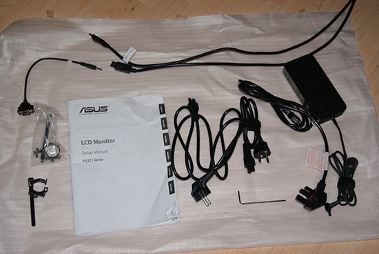

Beim Zubehör gibt es keine Überraschungen: Außer dem Netzteil und dem Handbuch kommen einige Kabelbinder- und Führungen sowie ein DP-Kabel und ein Klinke-RS-232-Adapter mit. Zusätzlich liegt ein für die Montage notwendiger Inbus-Schlüssel bei.
Das Zubehör

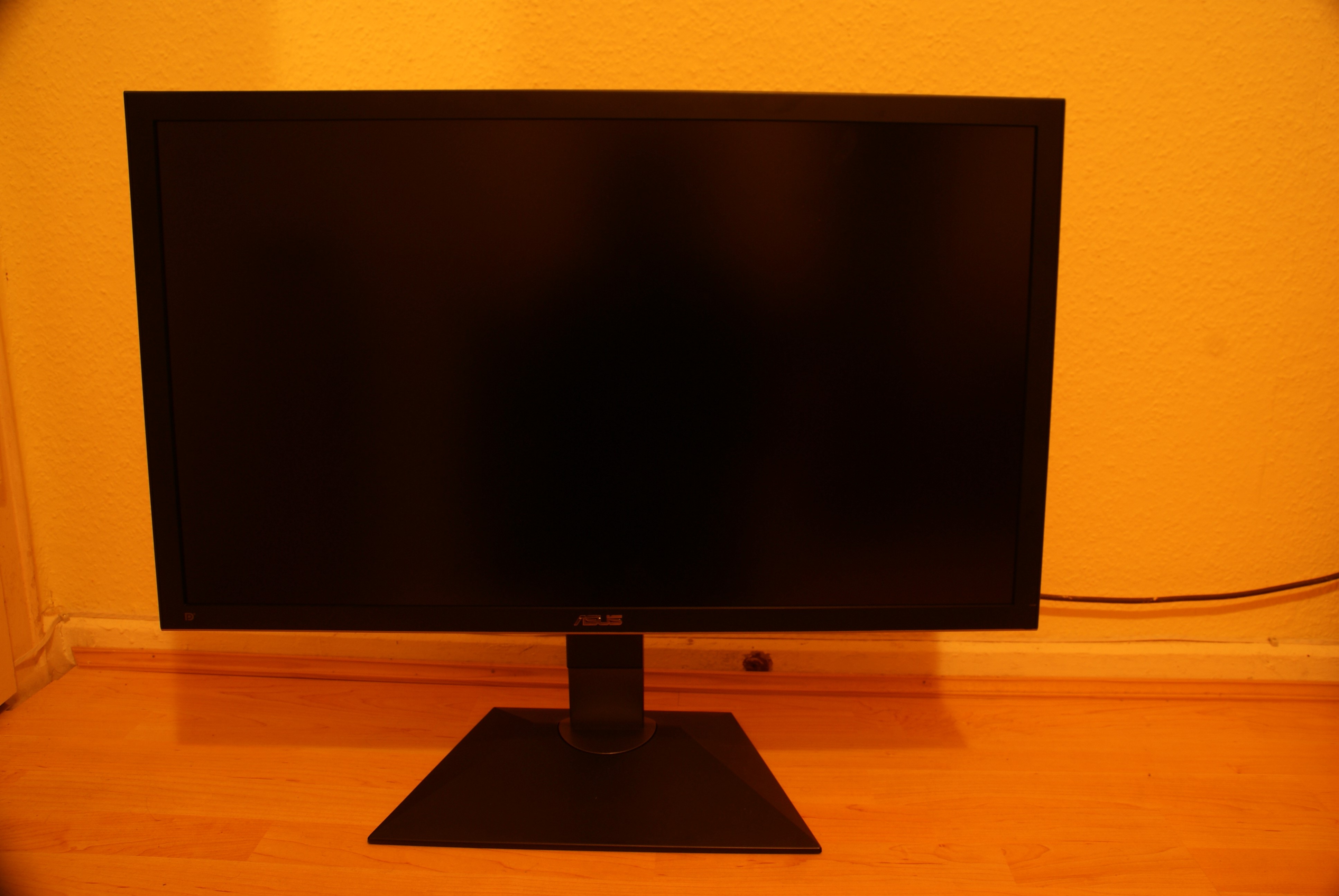

Nun fällt der erste kritische Blick auf den Monitor:
Auffällig ist hier vor allem, dass nichts auffällig ist. Der Monitor ist sehr schlicht gehalten, einzig das ASUS-Logo ist aufgedruckt. Die Front wird durch das Panel dominiert, der Rand ist mit etwa 2 cm angenem schmal. Der kantige Standfuß passt ins insgesamt unauffällige Bild. Hier werden eindeutig keine Design-Fetischisten angesprochen, mir persönlich sagt das schlichte Äußere zu.
Der Asus PQ321QE kommt schlicht daher
Trotzdem dominiert der große Monitor sofort meinen Schreibtisch, der mit gut zwei Metern Länge bei 60 cm Tiefe selbst nicht unbedingt klein geraten ist.

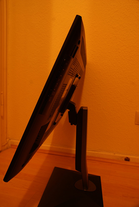

Beim Aufstellen komme ich dann auch gleich zum nächsten Punkt: Der Ergonomie. Der PQ321 liefert hier so ziemlich alles was man braucht: Er lässt sich um 5 Grad nach vorne (unten) und 25 Grad nach unten neigen. Das ist gerade dann nützlich, wenn der Schreibtischstuhl nicht höhenverstellbar ist.
Zusätzlich kann der Monitor um jeweils 45 Grad nach links oder rechts gedreht und die Höhe um 15 cm verändert werden.
Die Aufhängung besticht in allen Achsen mit einer wirklich guten Einstellung – der Monitor verrutscht bzw. verstellt sich nicht bei jeder Berührung (z.B. einem OSD-Test), benötigt aber auch nicht wie mein Dell vollen Körpereinsatz. Zwar fehlt eine Pivot-Funktion, doch bietet der Ständer die Möglichkeit, den Monitor auch im Hochformat zu montieren.

Das Gelenk in Aktion - gut zu sehen: Die nach hinten gerichtete Beschriftung der Bedienelemente

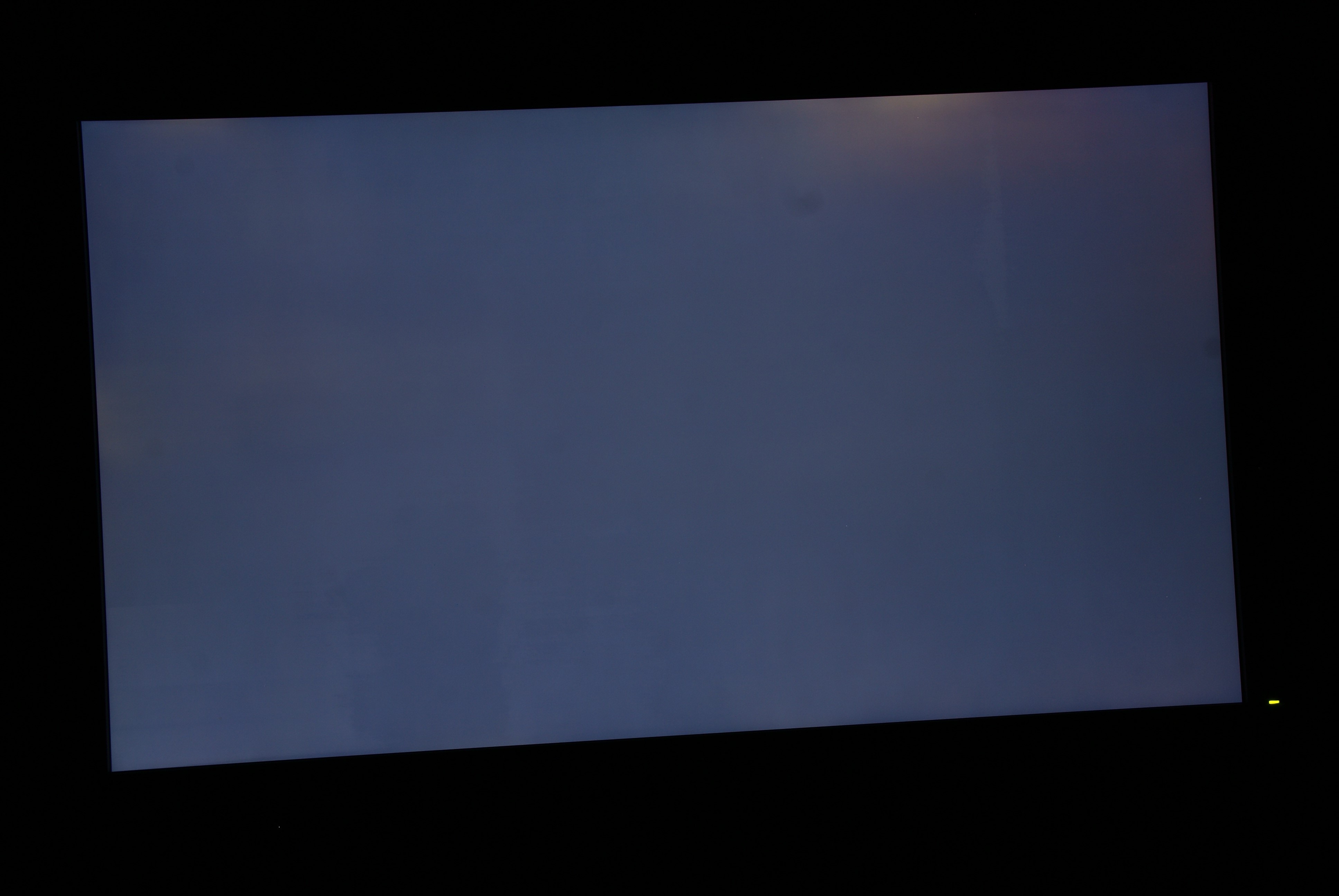

Der Monitor zeigt ein angenehmes Bild, welches im oberen linken Rand aber sichtbar kühler wird. Gleichzeitig konnte ich Einstrahlungen („Backligthbleeding") oben rechts und unten links wahrnehmen.
Langzeitbelichtetes Bild zeigt Backlightbleeding

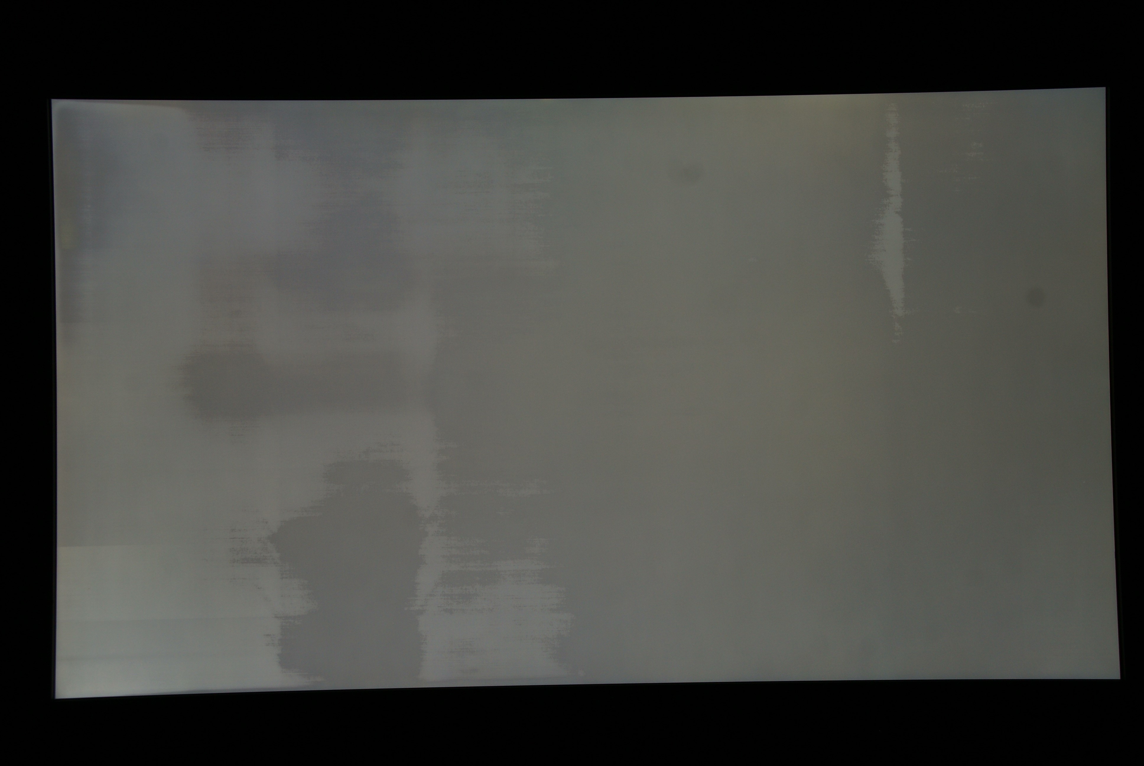

Probleme gab es jedoch bei grauen Bildern: Hier zeigten sich eindeutig helle Flecken auf dem Monitor, die vielleicht durch Druck auf das Panel während der Lieferung oder einem vorhergehenden Test entstanden sind. Bei allen Bildern geringer Sättigung waren diese Formen zu erkennen.

Allerdings machten sich wieder die hellen Flecken bemerkbar, zum Beispiel auf einem dunklen Himmel, bei Wolken oder sandig/steinigem Boden in den entsprechenden Bereichen.
Zusätzlich sind die Steuerelemente von Photoshop CS4 wirklich sehr klein – kurzsichtige sollten schon einmal die Lesebrille aufsetzen. Trotzdem macht die Fotobearbeitung auf dem PQ321QE wirklich Spaß und profitiert von der hohen Auflösung, der Größe des Monitors und der guten Bildqualität. Die Unsauberkeiten bei bestimmten Helligkeiten trüben das Bild aber etwas.
Unregelmäßige Helligkeitsverteilung bei Grautönen

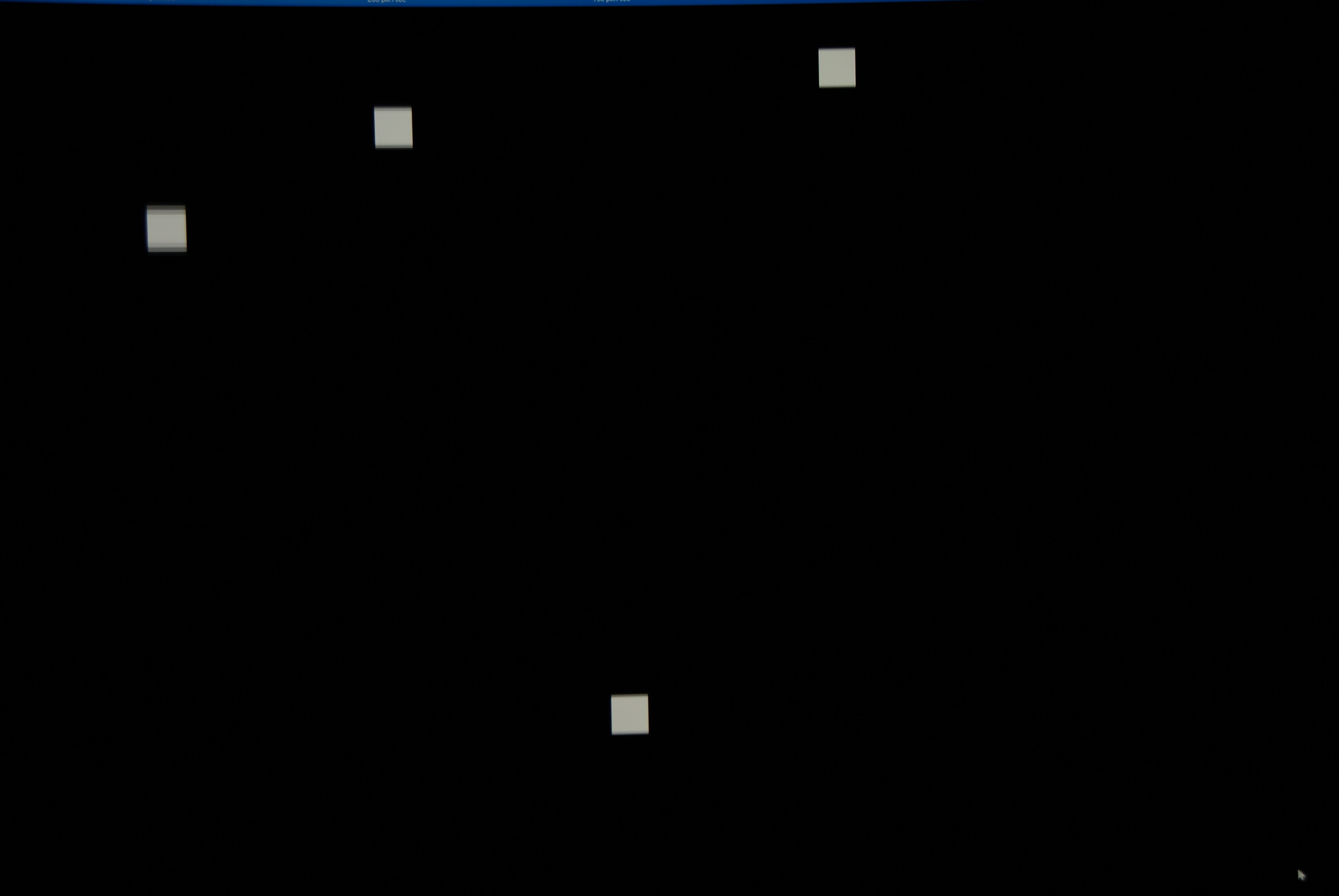

Bei Shootern wie Crysis oder Rennspielen wie Need for Speed machte sich dann ein Inputlag bemerkbar, kombiniert mit dem ständigen Verwischen schneller Bewegungen. Hier war das IGZO-Display einfach zu langsam, um wirklich Spaß zu machen.
Schlierenbildung bei Bewegungen: 400, 200, 100, 50px/sek (v.l.n.r)
