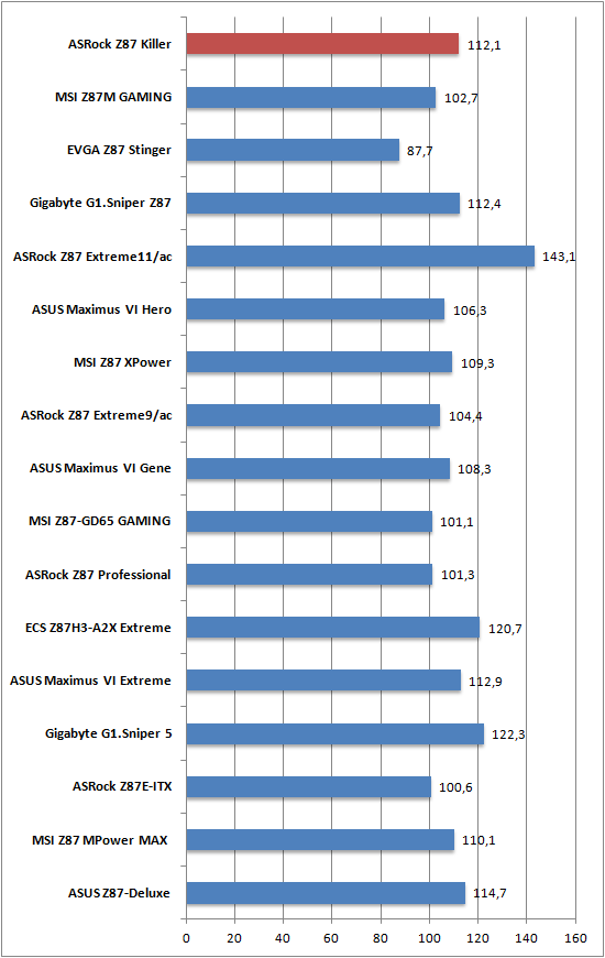

Leistungsaufnahme Cinebench 11.5 CPU
Cinebench
Leistung in Watt
Ging es dann mit Cinebench in die Teillast, sieht das Ganze schon ein gutes Stück anders aus. Mit 112,1 Watt liegt das ASRock Z87 Killer ziemlich genau im unteren Durchschnitt.

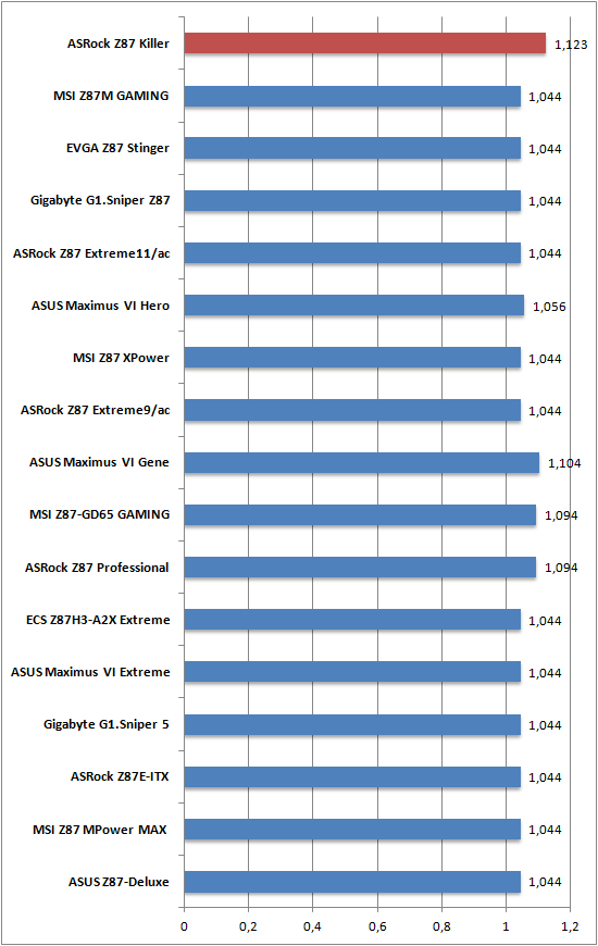

Spannungen Prime95
Spannungen
Spannungen in Volt
Von allen bisher getesteten Sockel LGA1150-Mainboards veranschlagte das ASRock Z87 Killer mit 1,123 Volt die höchste Spannung.
