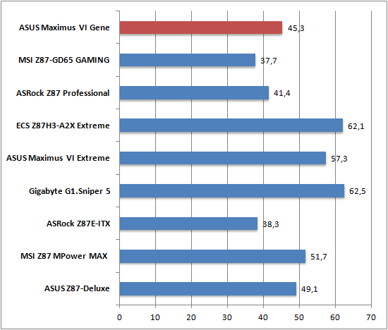

Leistungsaufnahme Idle
Idle
Leistung in Watt
Bereits im Idle zeigt sich das Maximus VI Gene mit einem Wert von 45,3 Watt sehr sparsam. Geschlagen wird das Ergebnis von den ASRock-Platinen sowie vom MSI Z87-GD65 GAMING.

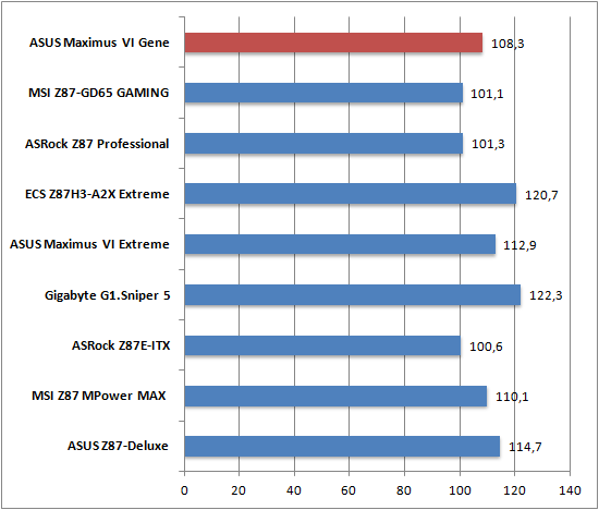

Leistungsaufnahme Cinebench 11.5 CPU
Cinebench
Leistung in Watt
Ähnlich sieht es beim Cinebench-Lauf aus. Hier liegt die ASUS-Platine aber mit 108,3 Watt noch absolut im Rahmen.
