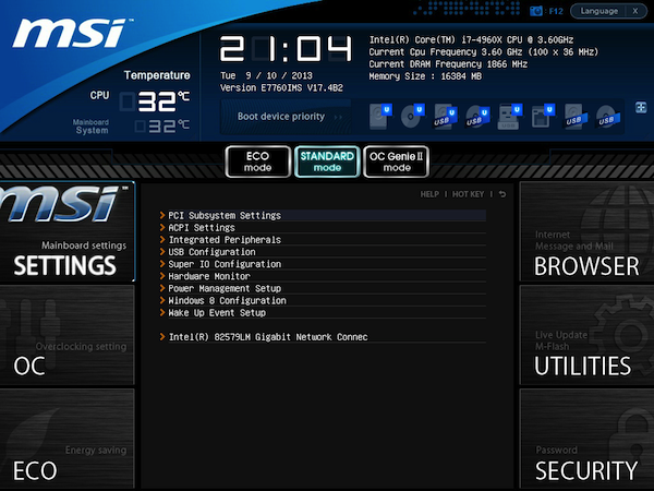

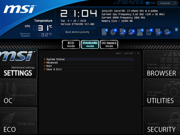

Die Haupt-Settings des MSI X79A-GD45 Plus.
Hinter dem Settings-Button verstecken sich alle wichtigen Einstellungen des Mainboards. Dort lässt sich nicht nur die Systemzeit einstellen, sondern auch die einzelnen Komponenten aktivieren oder deaktivieren – darunter nicht nur der Sound-Chip, sondern auch die SATA-Controller und der Gigabit-LAN-Controller. Da MSI bei seinem X79A-GD45 Plus aber kaum Zusatzchips verbaut, lässt sich kaum eine Hardware-Komponente abschalten. Boot-Einstellungen lassen sich dort ebenfalls festlegen.

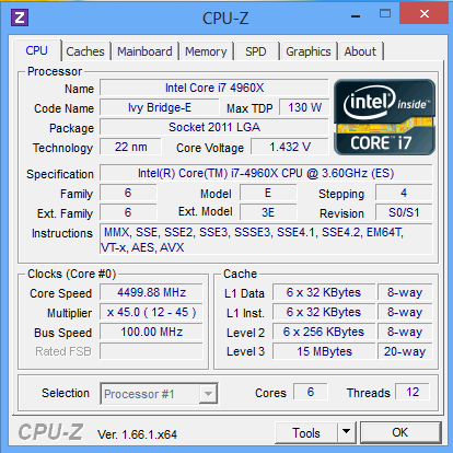

Unser Intel Core i7-4960X besitzt nicht gerade das beste Overclocking-Potential. Dennoch konnten wir ihn auf bis zu 4,5 GHz übertakten, wofür wir sogar etwas weniger Spannung benötigten als bei unserem ASUS P9X79. Statt mit 1,45 Volt begnügte sich der Prozessor auf dem MSI-Board mit 1,432 Volt. Zwar konnten wir auch mit höheren Taktraten und etwas weniger Spannung booten, doch stabil lief das System damit leider nicht.
Bestes Ergebnis mit dem 1.0-Strap: 4,5 GHz bei 1,432 Volt
Auf dem ASUS P9X79 mussten wir die Spannung ein klein wenig höher setzen, um den Intel Core i7-4960X stabil mit 4,5 GHz betreiben zu können. Das MSI X79A-GD45 Plus muss den "Ivy Bridge-E"-Prozessor dafür mit nur 1,432 Volt beliefern.

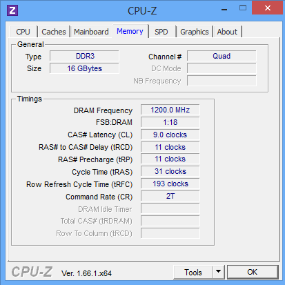

Viele Leser interessieren sich auch für das RAM-Overclocking-Potenzial. Erneut kamen die vier G.Skill TridentX DDR3-2400-Module zum Einsatz. Ohne XMP-Funktion konnten wir folgendes Ergebnis festhalten:
Die angepeilten 1200 MHz wurden problemlos erreicht. Jedoch mussten wir die Command Rate auf 2T zurückstellen. Wurde der 1T-Modus aktiviert, war kein Bootvorgang möglich. Die VDIMM lag bei 1,65 Volt.
