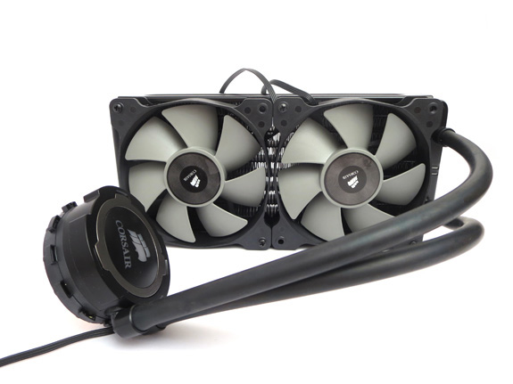

Es handelt sich bei der Corsair H105 um ein All-in-One-Wasserkühlung, also ein geschlossenes und fertig befülltes System mit einer in den Kühlblock integrierten Pumpeneinheit.

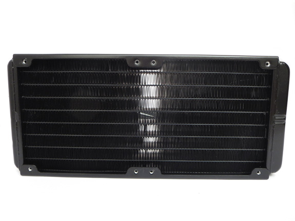

Der 27,5 cm (L) x 12,0 cm (B) x 3,8 cm (H) cm große Radiator weist somit, abgesehen von der Höhe, die üblichen Maße eines 240-mm-Radiators auf. Wie auch bei Luftkühlern gilt bei Radiatoren ebenso: je größer, desto besser. Da die Höhe von 38 mm ca. 10 mm größer ausfällt als dies bei 240-mm-Radiatoren üblich ist, verfügt die Corsair H105 über mehr Oberfläche und somit über eine effizientere Abführung der Wärme – und damit auch über mehr Kühlleistung.

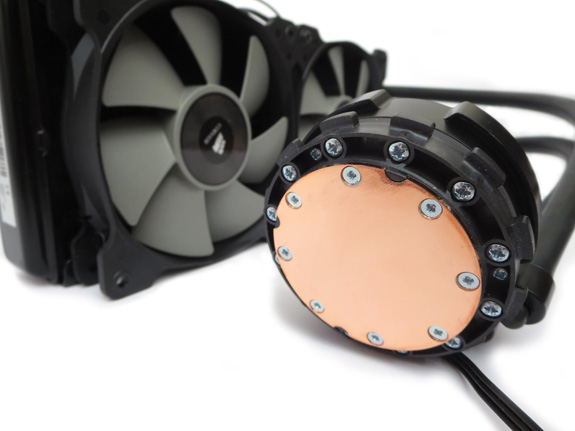

Neben der hocheffizienten Wärmeabführung durch den Kühler selbst verspricht Corsair, dass die Pumpe für erhöhten Durchfluss konzipiert und konstruiert wurde. Um eine optimale Übertragung der Abwärme zu garantieren, besteht die Bodenplatte des Kühlers, die auf der CPU aufsitzt, aus Kupfer.

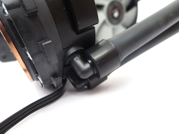

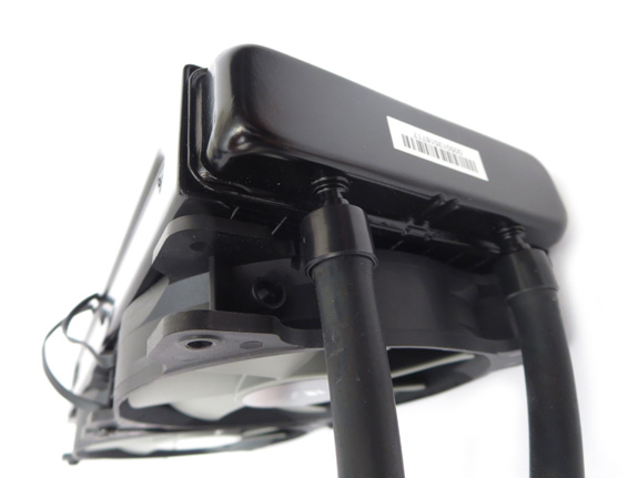

Der Kühlkörper mit Pumpeneinheit, von Corsair auch „Verteiler“ genannt, ist mit zwei 11,35-mm-Schläuchen mit dem 240-mm-Radiator verbunden. Die Schläuche sind sehr flexibel und biegsam und erlauben somit eine komfortable Montage.
Die Kühlfinnen des Radiators wurden sauber entgratet und es wurden im Test keinerlei scharfe Kanten oder Ecken gefunden, an denen sich der Nutzer eventuell verletzen könnte. Auch bei den beiden Schläuchen, deren Verbindung mit der Pumpeneinheit sowie der Kontaktfläche der Bodenplatte gibt es keinerlei Anlass zur Kritik.
