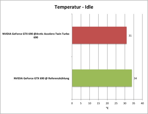

Bei der Temperatur im Idle-Betrieb liegen die Referenzkühlung mit 34 °C und der Arctic Accelero Twin Turbo 690 mit 31 °C schon etwas auseinander. Der Idle-Betrieb ist allerdings kein entscheidendes Merkmal, kann aber bereits eine Vorschau auf das sein, was uns unter Last erwartet.

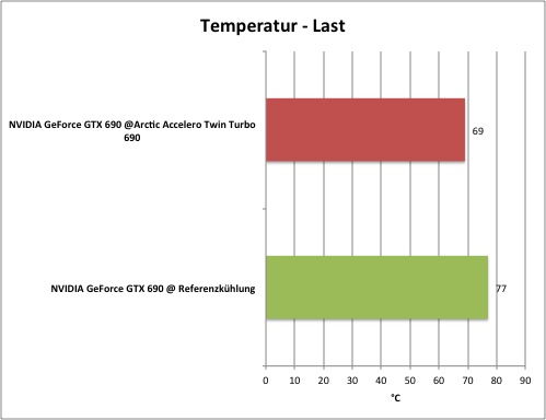

Unter Last wird der Temperaturunterschied dann schon deutlicher. Während die NVIDIA GeForce GTX 690 mit der Referenzkühlung bei 77 °C unter Last arbeitet, erreicht die Karte mit dem Arctic Accelero Twin Turbo 690 69 °C. Bei den Temperaturen kann Arctic das Versprechen also halten. Entscheidend ist aber auch, wie sich der Kühler in Sachen Lautstärke verhält.

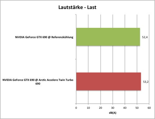

Auch für die Lautstärke verspricht Arctic eine deutliche Verbesserung gegenüber der Referenzkühlung, die sich bei uns allerdings nicht einstellen wollte. Während die Referenzkühlung mit 35,4 dB(A) arbeitete, ließen die beiden Lüfter des Arctic Accelero Twin Turbo 690 diesen 36,1 dB(A) "laut" werden.
Im Last-Betrieb zeigt sich ein ähnliches Bild. Wieder ist die Referenzkühlung etwas leiser als der Accelero Twin Turbo 690. Ein echtes Plus können wir an dieser Stelle also auch nicht erkennen.
