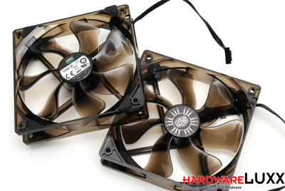

An dieser Stelle wollen wir noch ein paar Worte über die mitgelieferten Lüfter verlieren. Wie so ziemlich bei allen von uns bisher getesteten Kühlern drehen auch die Lüfter des Coolermaster V6 GT ordentlich auf, mit sage und schreibe 2270 Umdrehungen pro Minute bei 12 Volt ist dies ein neuer Rekord im Test, Nebengeräusche sind auch aufgrund der sehr hohen Förderlautstärke nicht mehr auszumachen. Bei 7 Volt fällt die Regelkurve ab und die Lüfter laufen mit etwa 950 Umdrehungen pro Minute, dabei ist ein Lagersurren wahrzunehmen. Liegt eine Spannung von 5 Volt an, drehen die Lüfter noch mit 630 Umdrehungen pro Minute, die Nebengeräuschkulisse wird noch durch ein leichtes Lagerklackern repräsentiert. Die minimale Drehzahl der Lüfter liegt bei 340 Umdrehungen, sie laufen allerdings erst bei 400 Umdrehungen pro Minute an. Der respektive große Regelbereich der mitgelieferten Lüfter gleicht einem exponentiellen Wachstum im Intervall der Stromspannung, mit Erhöhung der anliegenden Spannung wächst die resultierende Drehzahl exponentiell an.
Eckdaten des mitgelieferten Lüfters
12 Volt 2270 Umdrehungen pro Minute, leichte Vibrationen, sehr hohe Förderlautstärke
7 Volt 950 Umdrehungen pro Minute, Lagersurren,
5 Volt 630 Umdrehungen pro Minute, leichtes Lagerklackern
Anlaufverhalten
400 Umdrehungen pro Minute bei 4 Volt
Regelbereich
340 Umdrehungen pro Minute bei 3,6 Volt bis 2270 Umdrehungen pro Minute bei 12 Volt

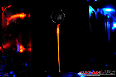

Im Betrieb tritt die LED-Leiste des V6 GT dann auch deutlich in Erscheinung. Wahlweise in Rot, Blau oder Violett beleuchtet sie mittels Knopfdruck das Gehäuse oder kann auch gänzlich abgeschaltet werden.
