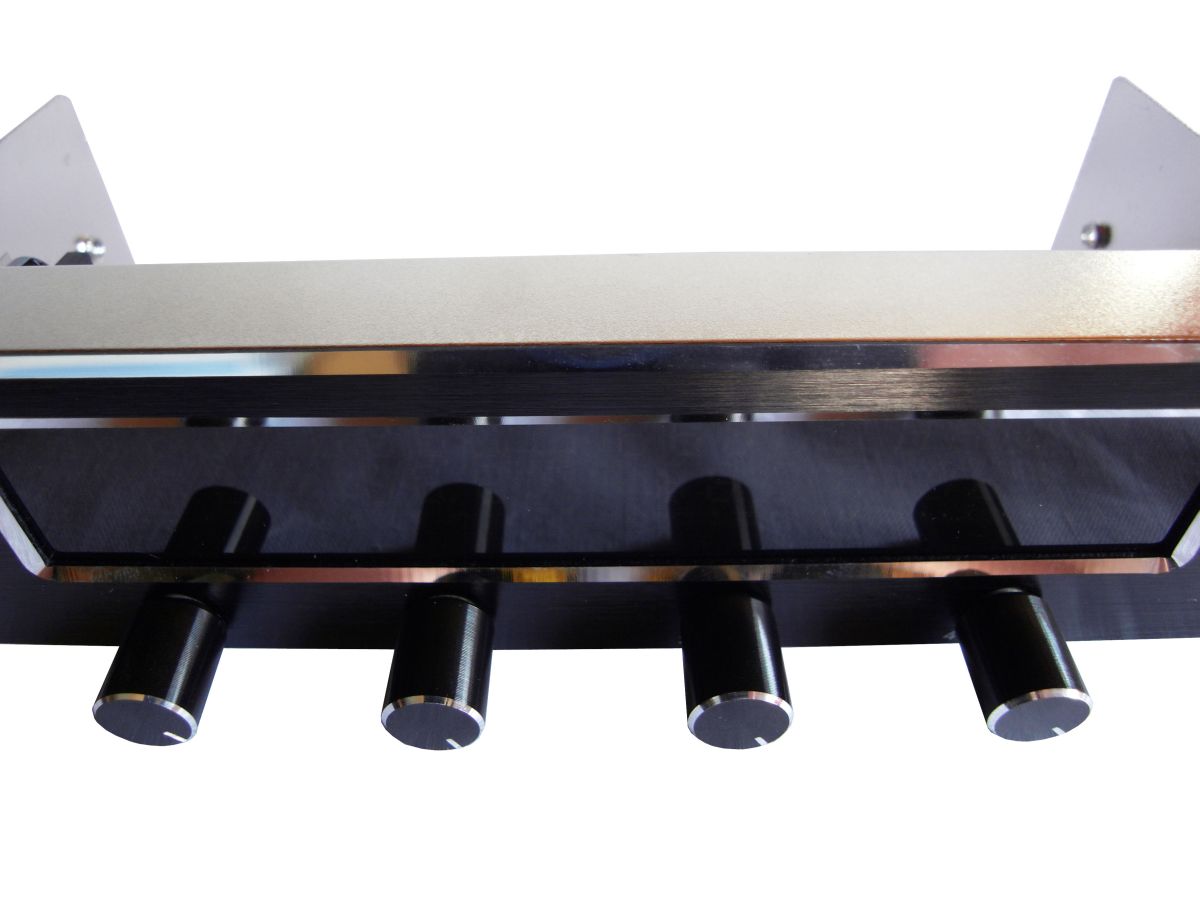

Einen Automatik-, beziehungsweise Semiautomatikmodus sucht man vergeblich. Über dieses Feature verfügt nur der Kaze-Server. Alle Einstellungen können von Hand vorgenommen werden. Dafür sind vier Drehregler vorgesehen, die sich ebenfalls als Knopf bedienen lassen. Da diese über einen Anschlag verfügen, kann der gesamte Drehzahlbereich mit einer kurzen Drehung überbrückt werden.

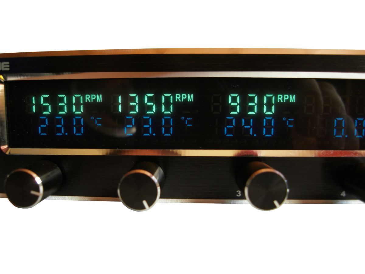

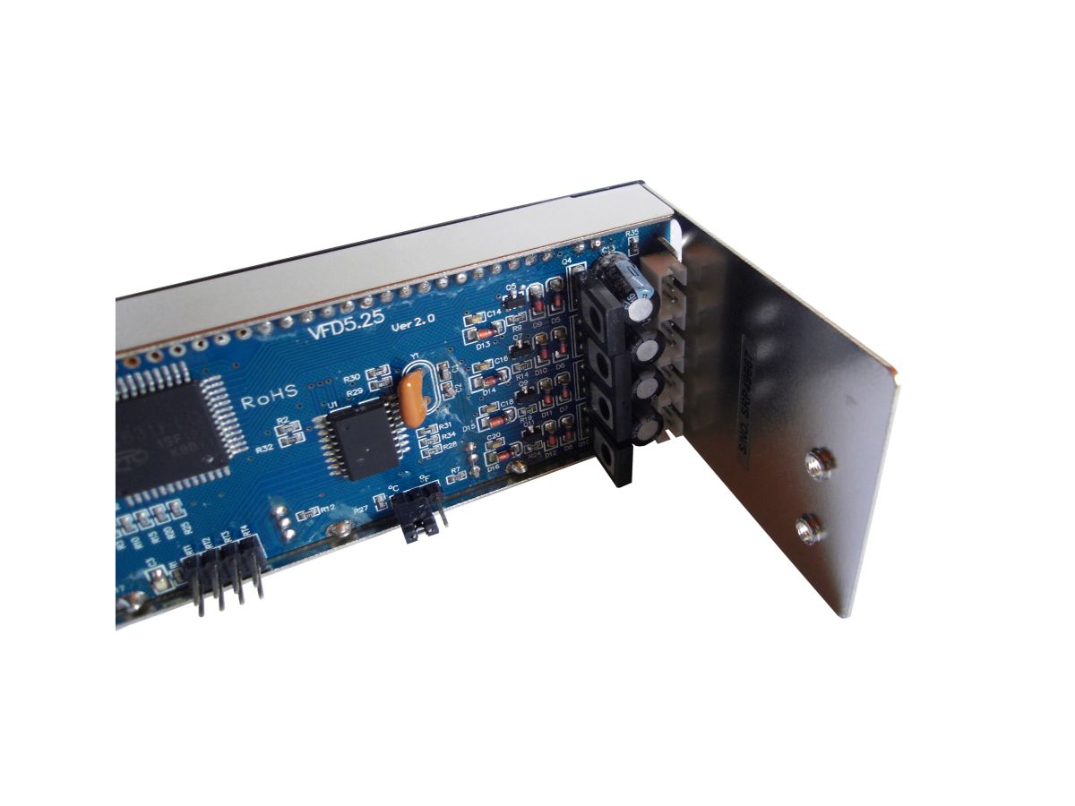

Ein weiterer Pluspunkt ist das Display, welches zwar mit einer Größe von 11,5 cm gleichgroß ist, jedoch über eine bessere Helligkeit verfügt. Infolgedessen können die Daten auch bei direkter Sonneneinstrahlung problemlos abgelesen werden. Auch bei diesem Produkt setzt Scythe auf eine Aluminiumfront und ein spiegelndes Display. Nachdem wir beim Kaze-Server die Anordnung der Lüfteranschlüsse loben konnten, zeigt sich hier wieder das exakte Manko des älteren Kaze-Master: die schlecht positionierten Lüfteranschlüsse auf der Rückseite der Platine, die wieder zwischen den Kondensatoren und dem Halterungsblech liegen und somit nur schwer zugänglich sind.
Bevor das Gerät eingebaut wird, sollte sich der Nutzer noch entscheiden, ob er auf die integrierte Alarmfunktion zurückgreifen will, die beim Überschreiten der 75-°C-Grenze, oder dem Ausfall eines Lüfters warnt, da diese nur per Jumper auf der Platine de-/aktiviert werden kann. Die Einstellung °C/°F wird ebenfalls auf diese Weise vorgenommen.
