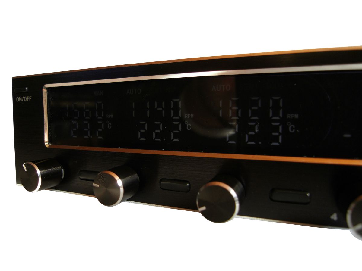

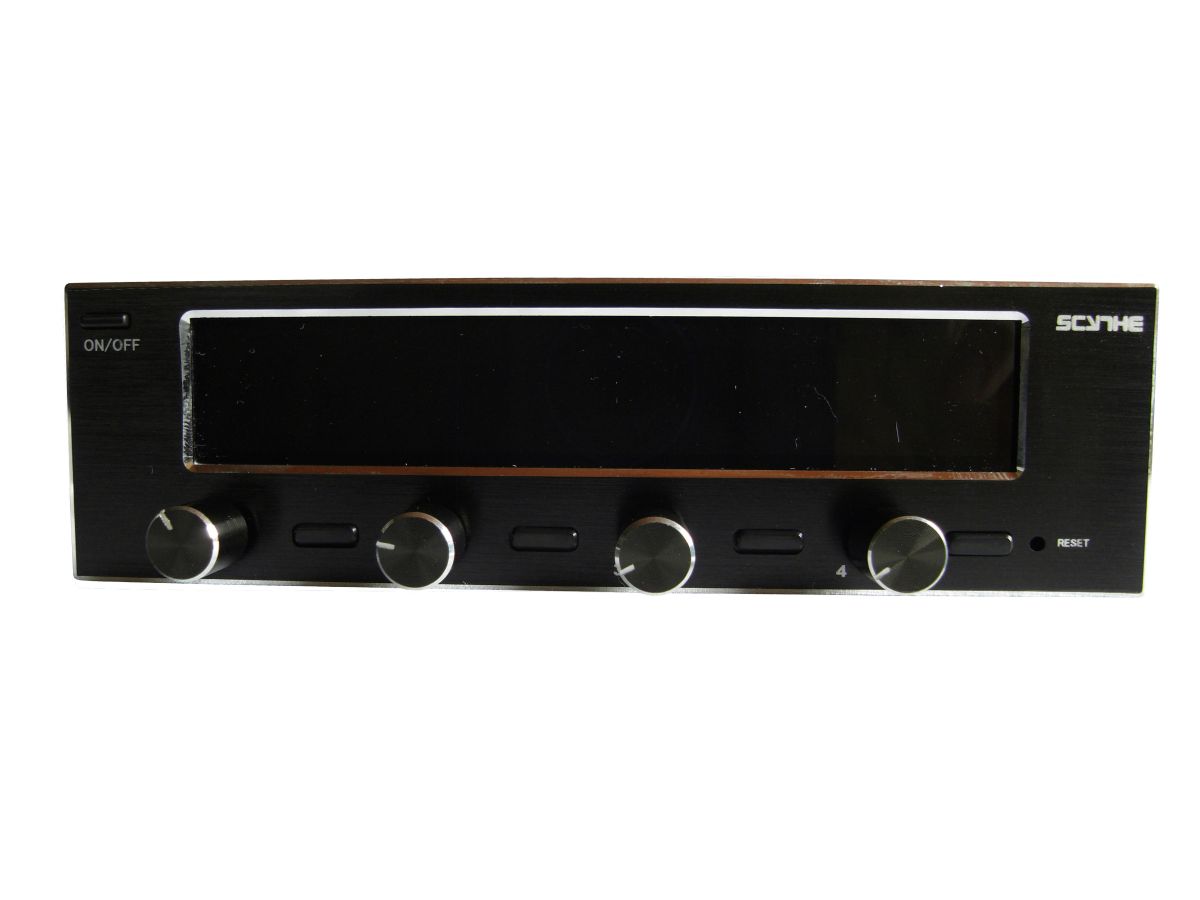

Der Lüfter-Controller bietet nicht nur die Möglichkeit sämtliche Einstellungen manuell vorzunehmen. Mithilfe des Automatik- und Semiautomatikmodus übernimmt der Controller die Lüftersteuerung in Eigenregie. Im Automatikmodus kann die Steuerung alle Lüfter nach Bedarf abschalten, während im Semiautomatikmodus der Benutzer die Mindestdrehzahl der Lüfter einstellt. Die Steuerung erfolgt über die vier vorhandenen Drehregler sowie die daneben liegenden Knöpfe. Die Bedienung ist selbsterklärend. Auffällig ist, dass die Drehregler keinerlei Anschlag besitzen. Demzufolge wird eine Feineinstellung der Lüfterdrehzahlen erschwert. Das Display ist mit einer Größe von 11,5 cm ausreichend proportioniert. Einzig und allein die Helligkeit hätte noch etwas besser ausfallen können. Ebenso die Optik weiß zu gefallen, eine Aluminiumfront mit einem extrem spiegelnden Display passen hervorragend zusammen.

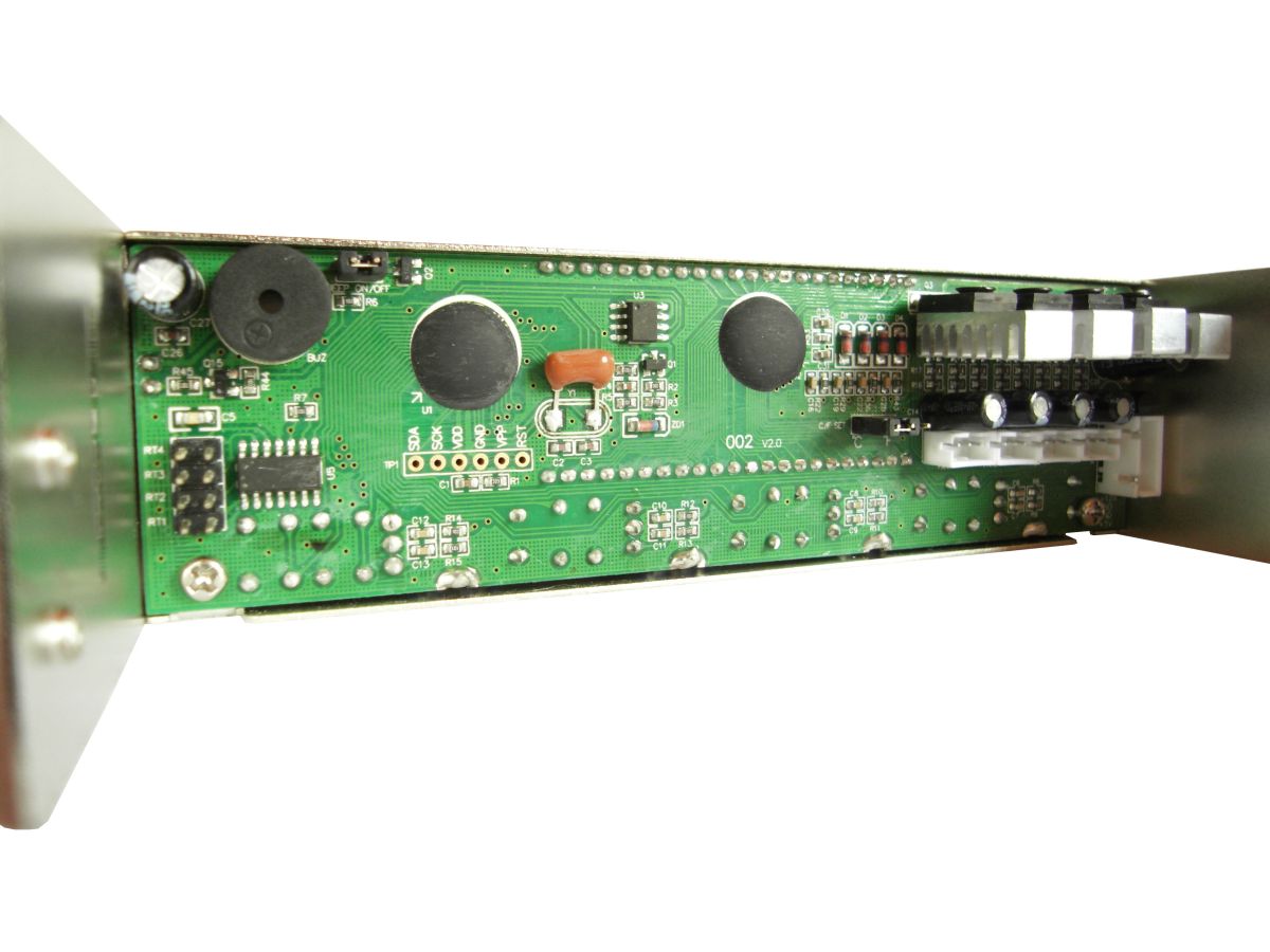

Im Vergleich zum Kaze-Master, den wir bereits im letzten Jahr testen konnten, hat sich der Hersteller dazu entschlossen, die Lüfteranschlüsse auf der Platine anders anzuordnen. Infolgedessen gelangt der Nutzer ohne viel Fingerspitzengefühl an die Anschlüsse. Bevor das Gerät eingebaut wird, sollte sich der Nutzer noch entscheiden, ob er auf die integrierte Alarmfunktion zurückgreifen will, die beim Überschreiten der 75-°C-Grenze, oder dem Ausfall eines Lüfters warnt, da diese nur per Jumper auf der Platine de-/aktiviert werden kann. Die Einstellung °C/°F wird ebenfalls auf diese Weise vorgenommen.
