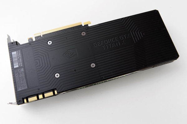

Die Rückseite des PCBs hat NVIDIA mit einer Backplate versehen – wie auch bei der GeForce GTX 1080 Founders Edition. Diese deckt die komplette Fläche des PCBs ab. NVIDIA wählt keine plane Oberfläche für die Backplate, sondern versieht diese mit erhabenen Linien, die aber rein aus optischer Sicht einen Sinn machen und keinen besonderen Kühleffekt vorzuweisen haben. Auf der Rückseite sind auch ein NVIDIA-Logo und der "GeForce GTX Titan X" Schriftzug zu sehen. Ja, richtig gelesen, "GeForce GTX Titan X" und das obwohl NVIDIA beim Namen der Karte besonderen Wert darauf legt, dass diese nur als Titan X zu bezeichnen ist. Im eingebauten Zustand sind diese beiden Elemente korrekt ausgerichtet – ein Fehler, den leider noch immer viele Hersteller machen.
Wird die Titan X in einem SLI betrieben, kann es passieren, dass die Karten dabei direkt aufeinandersitzen (weil die PCI-Express-Steckplätze direkt untereinander sitzen). Dann kann es dazu kommen, dass die zweite Karte bzw. deren Lüfter keine ausreichende Frischluft bekommt. Dies hatte NVIDIA auch schon bei der GeForce GTX Titan X und GeForce GTX 1080 Founders Edition mit Backplate bemerkt und ließ den Nutzer einen kleinen Teil der Backplate entfernen. Im Falle der Titan X kann nun nicht mehr nur ein kleiner Teil der Backplate entfernt werden, sondern rund die Hälfte. Damit bekommt der Radiallüfter dann wieder ein paar Millimeter Platz, durch die er etwas mehr Frischluft ansaugen kann.

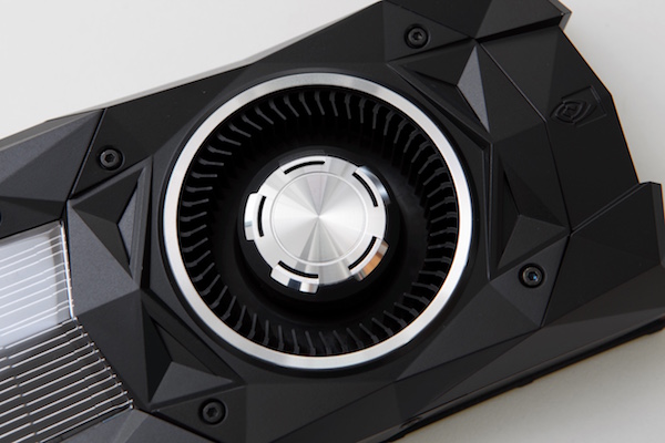

Der von NVIDIA verbaute Radiallüfter befindet sich im hinteren Bereich der Karte und besitzt einen Durchmesser von 65 mm. Der Lüfter saugt die Luft wie gesagt an dieser Stelle an und bläst sie in Richtung der Slotblende. Im Idle-Betrieb dreht der Lüfter mit etwa 1.100 RPM, ein Abschalten ist nicht vorgesehen. Unter Last werden dann auch schnell 2.400 RPM erreicht.
Die Umrandung des Lüfters sowie dessen Lüfternabe hat NVIDIA mit einer verchromten Blende versehen. Damit unterstreicht man auch das edle Design der Karte. Hinzu kommen das Gehäuse aus Aluminium sowie die gut platzierten Torx-Schrauben.

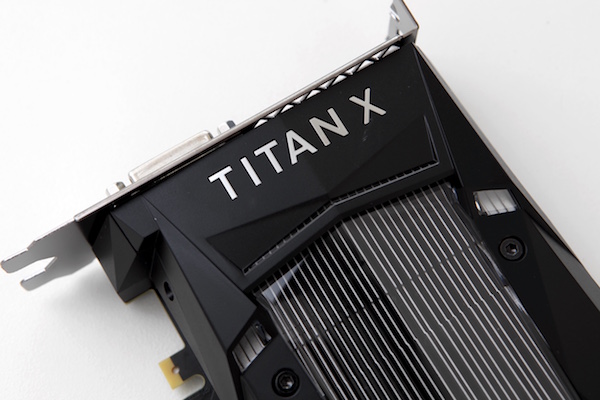

In direkter Nähe zur Slotblende befindet sich auf dem Gehäuse des Kühlers der Titan X auch der entsprechende Schriftzug. Diesen führt NVIDIA beim neuen Kühler erhaben und glänzend aus. An dieser Stelle wird auch gleich die neue Design-Sprache deutlich, die mehr Ecken und Kanten vorsieht. Rechts ist auch gleich eine kleine Öffnung zu sehen, die wir im vorderen und hinteren Bereich öfter finden und die wie Lufteinlässe bei Sportwagen aussehen.

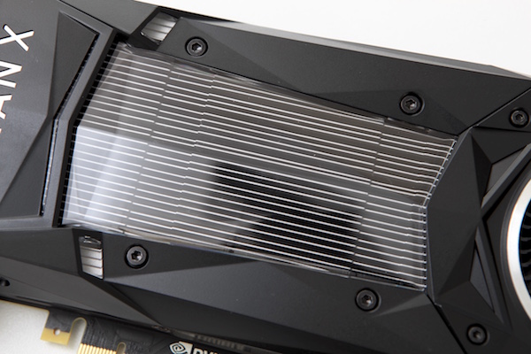

Durch die Plexiglasscheibe auf der Front wird der Blick auf den eigentlichen Kühlkörper frei. Dieser ist mit feinen Kühllamellen aus Aluminium bestückt, die in Längsrichtung ausgeführt sind. Der Lüfter drückt die warme Luft vom hinteren Bereich der Karte in Richtung Slotblende durch eben diese Kühlfinnen. An der Slotblende tritt die warme Luft dann aus.
