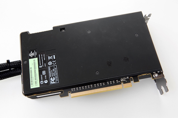

Die Rückseite der Karte ist mit einer Backplate versehen. Auch hier besteht die Oberfläche aus einem Softtouch-Lack, dem allerdings die punktförmigen Vertiefungen fehlen. Ansonsten gibt es bis auf zahlreiche Aufkleber an dieser Stelle nicht viel zu sehen.

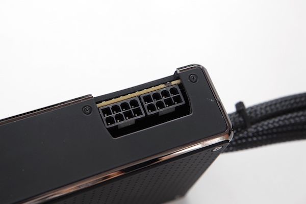

Die Stromversorgung der Radeon R9 Fury X erfolgt über zwei 8-Pin-Anschlüsse. Zusammen mit dem PCI-Express-Steckplatz wäre damit eine theoretische Versorgung von bis zu 375 Watt möglich. Dies allerdings auch nur, wenn man die PCI-Express-Standards ansetzt. Die Stecker und Anschlüsse sind in der Lage auch weitaus höhere Ströme zu liefern. Das dies aus technischer Sicht kein größeres Problem darstellt, hat man bereits mit der Radeon R9 295X2 bewiesen, die ebenfalls zwei 8-Pin-Anschlüsse verwendet. Typischerweise soll die Radeon R9 Fury X auf einen Verbrauch von 275 Watt kommen. Die Spannungsversorgung erfolgt über sechs Phasen und ein maximaler Strom von bis zu 400 A soll ebenfalls möglich sein.

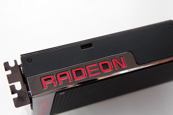

Am Kopfende der Karte ist der BIOS-Switch zu finden. Dieser lässt aber anders als bei der Radeon R9 290X nicht zwischen einem Quiet- und einem Uber-Mode wählen, sondern verwendet zweimal das identische BIOS. AMD bietet damit nur eine Redundanz für das BIOS, falls an einer Version Veränderungen vorgenommen werden sollten.
Zweites Feature in diesem Bild ist das beleuchtete Radeon-Logo. Dieses leuchtet im Betrieb rot auf und unterstreicht damit in jedem System die Zugehörigkeit zur Marke AMD.
