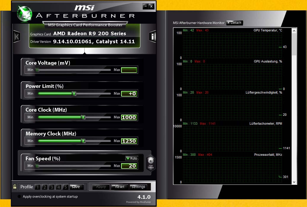

MSI Afterburner auf einer Radeon R9 290X
Die Unterschiede zur GeForce GTX 980 fallen bereits auf, wenn man einen ersten Blick in die Overdrive-Einstellungen des AMD Catalyst Treibers wirft. Eine Heat-Map macht sehr schön anschaulich, welche Konsequenzen eine Änderung der Parameter zur Folge hat. Das Power-Limit wird auch hier in Prozenten angegeben. Anders als bei NVIDIA ist dies im Treiber aber auch für den Takt der Fall. Gleiches gilt auch für den Speichertakt, während das Temperatur-Ziel wiederum als konkreter Wert angegeben wird.
Für das Overclocking empfiehlt es sich aber eine andere Software zu installieren und hier haben wir uns einfach mal für den Afterburber von MSI entschieden. Damit ist es auch möglich die GPU-Spannung zu verändern. Dazu müssen wir in die Einstellungen des MSI Afterburner und dort in den allgemeinen Einstellungen den Menüpunkt "Spannungsreglung freischalten" aktivieren. Danach sehen wir auch den dazugehörigen Reiter in der Hauptansicht des Programms.
Wie auch bei der GeForce GTX 980 gilt auch für jede Radeon R9 290X: Jede Karte ist unterschiedlich. Durch die Fertigung der GPU und andere Umstände erreicht jede Karte andere Ergebnisse. Daher ist es auch nicht möglich einen bestimmten Takt bei definierter Spannung direkt zu wählen, sondern wir müssen uns wie bei der GeForce GTX 980 auch an ein stabiles Settings herantasten.

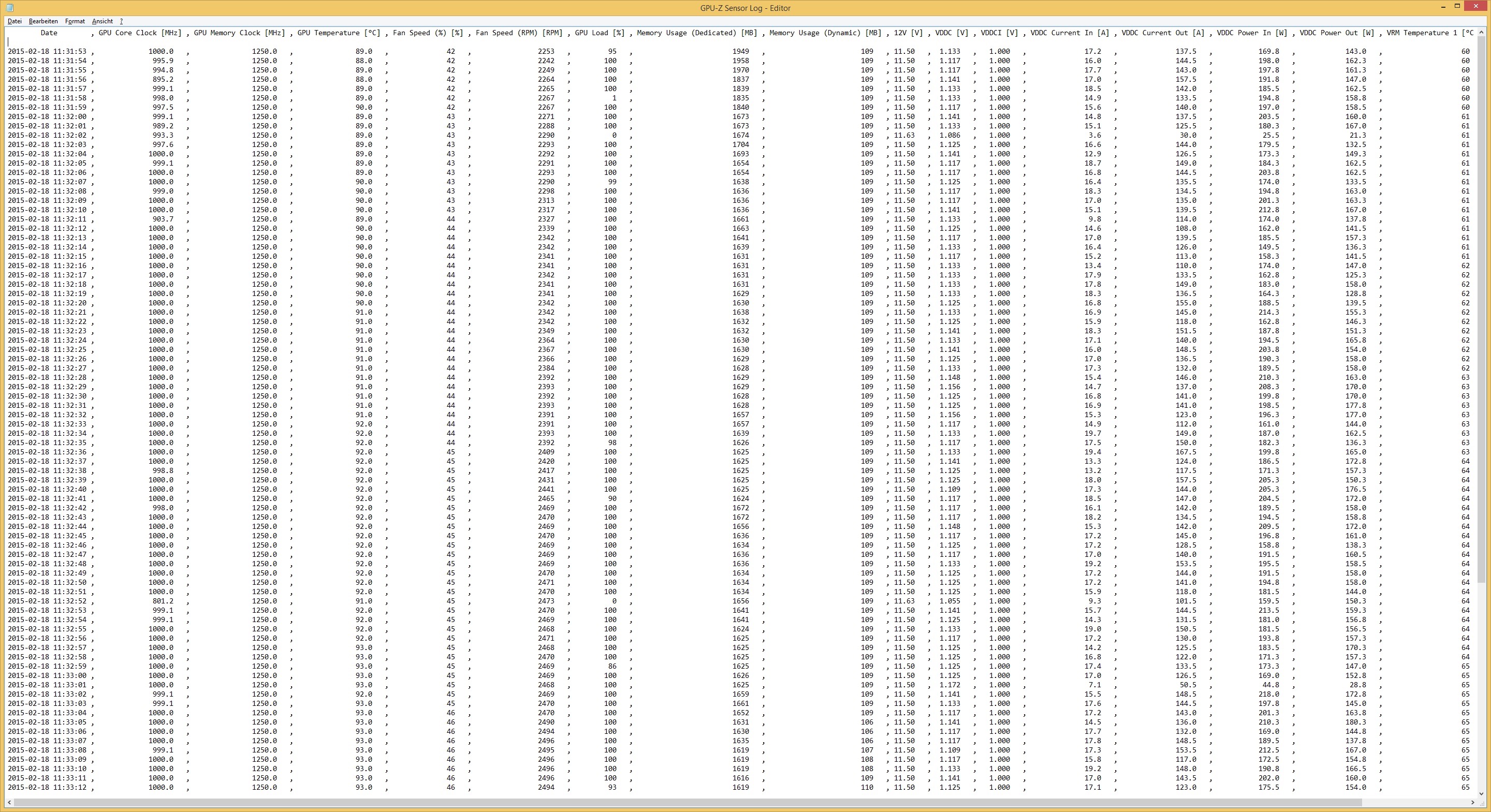

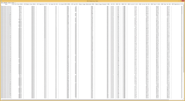

Wir erhöhen den Takt also so lange und überprüfen die Stabilität (auch hier am besten wieder mit dem Futuremark 3DMark), bis wir wieder erste Bildfehler sehen oder aber die Karte in das Temperatur-Ziel hineinläuft. Dies können wir wieder mit dem Log-Files von GPU-Z machen, die sowohl den Takt als auch die GPU-Temperatur aufzeichnen. Die Zwischenergebnisse sollte man sich auch hier in einer Tabelle notieren. Sind wir also an eine Grenze gelangt, müssen wir wieder an anderen Stellschrauben drehen. Ist die Temperatur beispielsweise zu hoch, müssen wir die Lüfterdrehzahl erhöhen. Ist die Temperatur nicht das Problem, müssen wir die GPU-Spannung erhöhen, was wie oben beschrieben im MSI Afterburner möglich ist. Um bis zu +100 mV können wir die Spannung erhöhen, wobei wir hier etwas vorsichtig sein sollten. In den Standard-Einstellungen legt AMD bereits 1,25 Volt an, was im Vergleich zur wesentlich kleineren NVIDIA-GPU recht viel ist auch die enorme Abwärme der GPU erklärt. WIr tasten uns also langsam an die Spannung heran und erhöhen diese pro Schritt um +5 oder maximal +10 mV.
Log-File auf einer Radeon R9 290X
Log-File einer Radeon R9 290X
Ohne ein Anheben der GPU-Spannung können wir unserer Referenzversion der Radeon R9 290X ein Plus von 80 MHz im GPU-Takt entlocken. Für den Speicher ging es von 1.250 auf 1.350 MHz. Die Spannung der GPU lag sogar bei nur bei 1,21 Volt - PowerTune nimmt hier also eine automatische Anpassung vor, die unter dem Standard-Wert liegt. Die GPU-Temperatur konnten wir durch einen etwas schnelleren Lüfter und guter Belüftung bei 82 °C halten.
In der Folge haben wir die Spannung um +50 mV erhöht und wiederum das Maximum für den Takt gesucht. Letztendlich gelandet sind wir bei 1.135 MHz für die GPU und 1.450 MHz für den Speicher. Das Limit einer luftgekühlten Radeon R9 290X ist schnell erreicht und hier hilft oftmals nur ein Kühler eines Drittherstellers, zumal die Referenzlösung auch nicht sonderlich leise ist.
