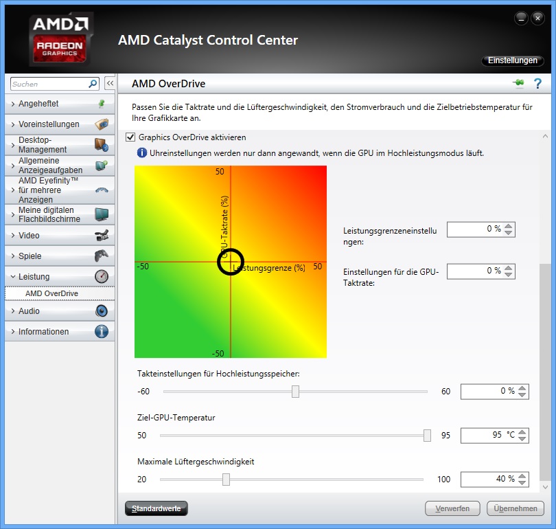

PowerTune heißt bei AMD die Technik hinter der Steuerung von Takt und Spannung bei den eigenen GPUs. Anhand bestimmter Profile werden unterschiedliche Zustände beschrieben, die wiederum Takt und Spannung festlegen. Wie auch bei den Boost-Mechanismen bei den Prozessoren sind Takt und Spannung aber längst nicht mehr die einzigen Abhängigkeiten innerhalb der Methodik. Mit den "Hawaii"-Karten führte AMD eine weitere Komponente zu PowerTune hinzu: die Temperatur. Auf Seiten der Hardware werden seither Temperatur und ein hochgerechneter Verbrauch ermittelt, sowie ein neuer VR-Controller verwendet, der seine Daten ebenfalls an die SMU-Firmware weitergibt. Aus diesen drei Datensätzen werden dann die richtigen Einstellungen ermittelt, die dann wiederum an die Hardware weitergegeben werden. Aus den entsprechenden Voreinstellungen folgen dann die Taktfrequenz, Spannung und auch Drehzahl des Lüfters.
Für die aktuelle PowerTune-Implementation verwendet AMD einen neuen Serial-VID (Spannungscontroller). Dieser kommt im Zusammenspiel mit allen neuen GPUs zum Einsatz. Besonders die Geschwindigkeit in denen Änderungen der Spannung möglich sind, haben sich dazu geführt, dass die Karten sowohl sparsamer sind, aber bei Bedarf auch mehr Leistung abrufen können. Bei den AMD-Karten erreicht der Spannungscontroller Änderungen im Bereich von 10 µs. Eine weitere wichtige Rolle spielt die Genauigkeit, mit der die Spannung eingestellt wird. Auch hier hat PowerTune in der 2. Generation einen großen Sprung gemacht und kommt inzwischen auf 6,25-mV-Schritte. Bei einer möglichen Arbeitsspannung zwischen 0 und 1,55 Volt ergeben sich hier eigentlich 248 Spannungs-Schritte, wenngleich AMD 255 mögliche Schritte angibt (vermutlich wegen der Ansteuerung über 8 Bit). Doch auch die Daten die vom Controller für PowerTune zur Verfügung stehen, sind laut AMD entscheidend. So werden die Messwerte für Strom und Spannung in 40 kHz angefragt und über eine 20 Mbps breite Datenverbindung an die SMU-Firmware übertragen. Auf einige dieser Werte hat der Nutzer über eine geeignete Overclocking-Software Zugriff, doch dazu kommen wir später.
