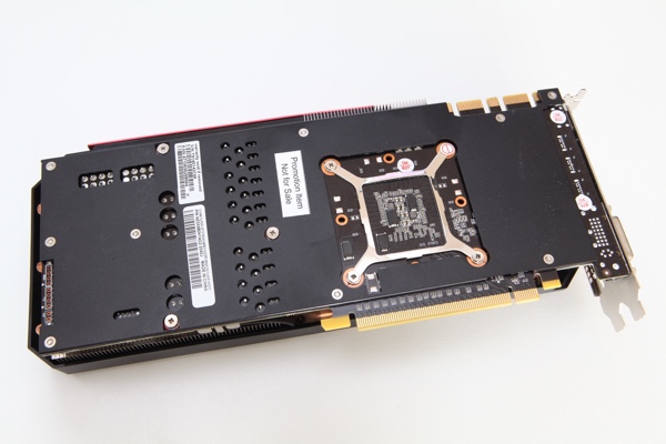

Bei einem Blick auf die Rückseite fällt gleich die verbaute Backplate auf. Diese soll mechanische Stabilität in die Karte bringen und dient sicherlich teilweise auch der Kühlung. Der Bereich hinter der GPU sowie einige Durchkontaktierungen hat Palit mit Öffnungen versehen.

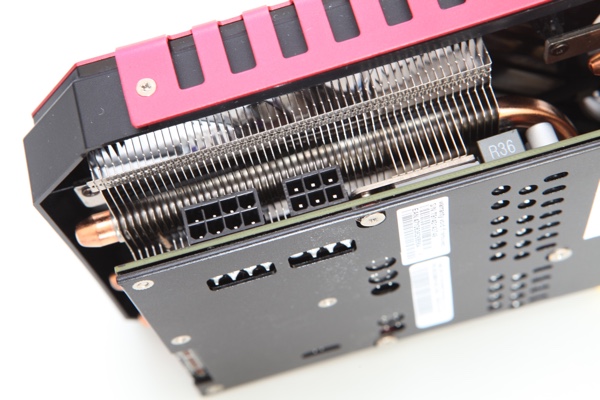

Neben dem PCI-Express-Steckplatz wird die Karte noch über jeweils einen 6-Pin- und einen 8-Pin-Anschluss versorgt. Insgesamt können damit 300 Watt an die Karte herangeführt werden. Angesichts der 165 Watt, die NVIDIA als TDP für die GeForce GTX 980 vorsieht, dürfte Palit damit etwas Spielraum für die werksseitige Übertaktung haben. Welches Power-Limit Palit bei dieser Karte vorsieht, ist uns aktuell nicht bekannt.

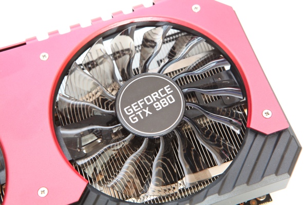

Zwei große 95-mm-Axiallüfter sollen für ausreichend Frischluft sorgen. Sie pusten die kühle Luft im 90°-Winkel direkt durch den Kühlkörper in Richtung PCB. Palit verwendet dabei eine Lüftersteuerung, die ein Abschalten der Lüfter im Idle-Betrieb erlaubt. Ab einer GPU-Temperatur von 66 ° beginnen die beiden Lüfter mit ihrer Arbeit. Fällt die Temperatur unter 50 °C, bleiben sie wieder stehen.

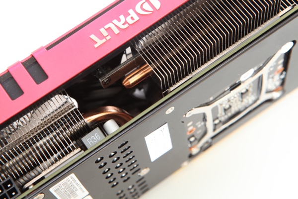

Bei einem Blick seitlich zwischen PCB und Kühler erkannt man bereits einige der Komponenten der Kühlung. Dazu gehören auch mehrere Heatpipes aus Kupfer, welche die Wärmetransport von der GPU bzw. der Basisplatte auf der GPU in den Kühlkörper unterstützen sollen.

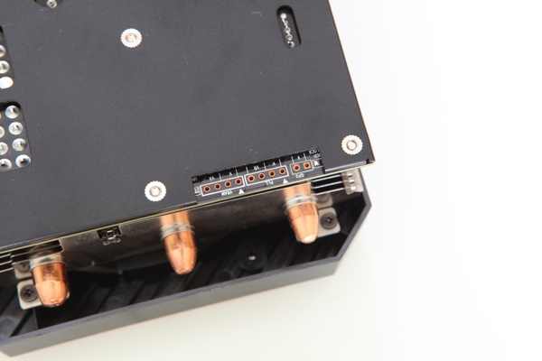

Als kleines Gimmick verbaut Palit auf dem PCB einige Messpunkte, an denen sich per Multimeter die Spannungen von GPU, Speicher und PCI-Express-Interface abgreifen lassen. Rechts davon sind unter der Backplate auch zwei Kontakte zu sehen, die sich überbrücken lassen. Über diese könnte es möglich sein, einige Sicherheitsmechanismen außer Kraft zu setzen, welche die Karte bzw. GPU vor Beschädigungen schützen sollen.
