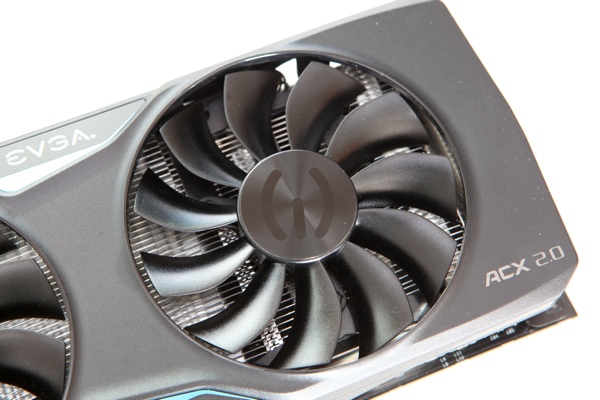

Mit der neuen GTX-900-Serie wechselt EVGA auch vom vormals verbauten ACX-Kühler auf die 2. Generation, was anhand des Schriftzuges auch direkt zu erkennen ist. EVGA verwendet einen Dual-Slot-Kühler auf der GeForce GTX 970 Superclocked, der zwei Axiallüfter zur Kühlung nutzt.

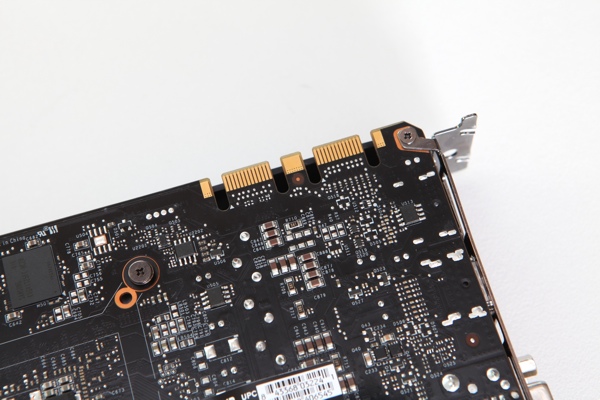

Ein Blick auf die Rückseite des PCBs zeigt ein deutlich weniger komplexes PCB, als dies noch bei der GeForce GTX 980 der Fall ist. Außerdem verbaut EVGA vier von acht GDDR5-Speicherchips auf der Rückseite des PCBs, da nicht alle Speicherchips auf der Vorderseite Platz gefunden haben. Dies liegt auch daran, dass die Karte eine Länge von nur 24 cm aufweist und damit deutlich kompakter ist, als die GeForce GTX 980.
Die mit 90 mm im Durchmesser recht großen Lüfter der Karte sollen im Vergleich zur ACX-1.0-Kühlung mit einem verbesserten Motor ausgestattet sein, der höhere Drehzahlen erlaubt, dabei aber weniger verbrauchen soll. Außerdem besitzen die elf Lüfterblätter ein anderes Design, das mehr Luftvolumen möglich machen und weniger Turbulenzen erzeugen soll. Laut EVGA kühlt der ACX 2.0 besser und leiser als sein Vorgänger.

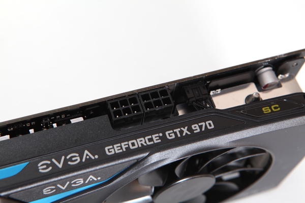

Nicht ganz am Ende sondern eher im letzten Drittel der Karte hat EVGA die beiden zusätzlichen 6-Pin-Anschlüsse untergebracht. Diese bringen zusammen mit dem PCI-Express-Slot maximal bis zu 225 Watt an die Karte. In Anbetracht der TDP von 145 Watt im Referenzzustand dürfte trotz werksseitiger Übertaktung noch ausreichend Spielraum für einige Overclocking-Versuche sein.

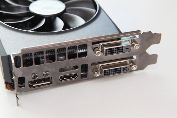

Bereits angesprochen haben wir die unterschiedlichen Konfigurationen der Display-Ausgänge auf der Slotblende. EVGA bleibt dabei eher dem alten Schema treu und verbaut zweimal Dual-Link-DVI (jeweils einmal DVI-I und DVI-D) sowie jeweils einmal HDMI 2.0 und DisplayPort 1.2.
