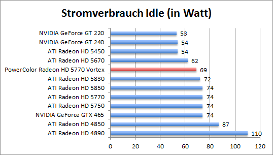

strom-idle
Die PowerColor Radeon HD 5770 PCS+ Vortex Edition verfügt über ein angepasstes PCB, das mit knapp 18 cm etwas kürzer als die AMD-Referenz ausfällt. Diese kleine Veränderung macht sich schon in der ersten Disziplin bemerkbar. Mit knapp 69 Watt genehmigt sich unser Testmuster fast 5 Watt weniger, als eine gewöhnliche ATI Radeon HD 5770. Nur die deutlich leistungsärmeren Grafikkarten zeigen sich noch genügsamer.

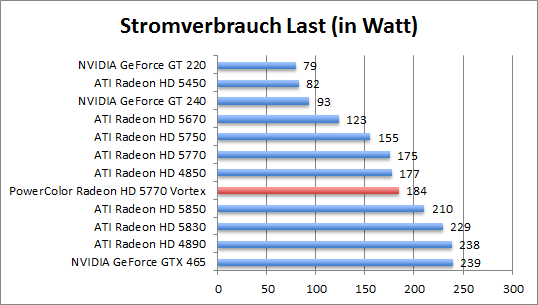

strom-last
Unter Last macht sich dann aber doch die höhere Übertaktung bemerkbar, denn mit knapp 184 Watt zog das Gesamtsystem zusammen mit den anderen Komponenten des Testsystems neun Watt mehr aus dem Netzteil als das Referenz-Design. Damit liegt man exakt zwischen der langsamsten 55-nm-Grafikkarte des Testfeldes und einer schnelleren ATI Radeon HD 5850, wenngleich man sich eher ersteren annähert.

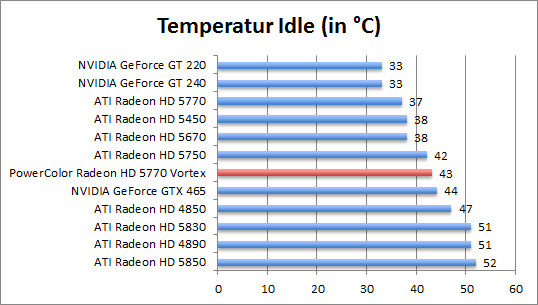

temp-idle
Die Temperaturen fallen im Leerlauf zumindest schon einmal etwas höher, als beim Referenzmodell der ATI Radeon HD 5770 aus. Der Unterschied liegt bei knapp sechs Grad.

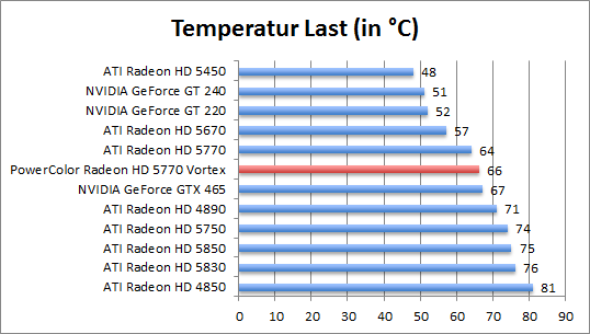

temp-last
Auch unter Last kann sich der Kühler nicht vor das Referenzlayout von AMD setzen und liegt mit 66 zu 64 °C nur dicht dahinter. Insgesamt eine durchwachsene Leistung, wenn man die Werte mit dem Referenzkühler vergleicht.
