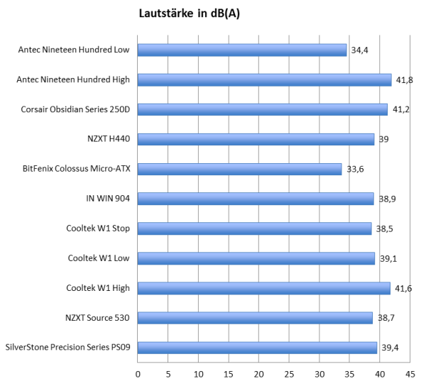

Lautstärkemessungen:
Für unsere Lautstärkemessungen nutzen wir ein Voltcraft SL-400 Schallpegel-Messgerät, das wir in 20 cm Entfernung vor dem Gehäuse platzieren.
Die breite Spreizung bei der Lüftergeschwindigkeit macht sich auch bei der Lautstärke bemerkbar. Auf "High" sind die Lüfter sehr deutlich zu hören. Beim Spielen mit entsprechender Soundkulisse stört das zwar nicht, für ein konzentriertes Arbeiten ist das "Low"-Setting aber wesentlich angenehmer. Dann ist nur noch ein leichtes Luftrauschen hörbar und das Nineteen Hundred zeigt, dass Antec es nicht ohne Grund mit dem Quiet Computing-Label bewirbt.

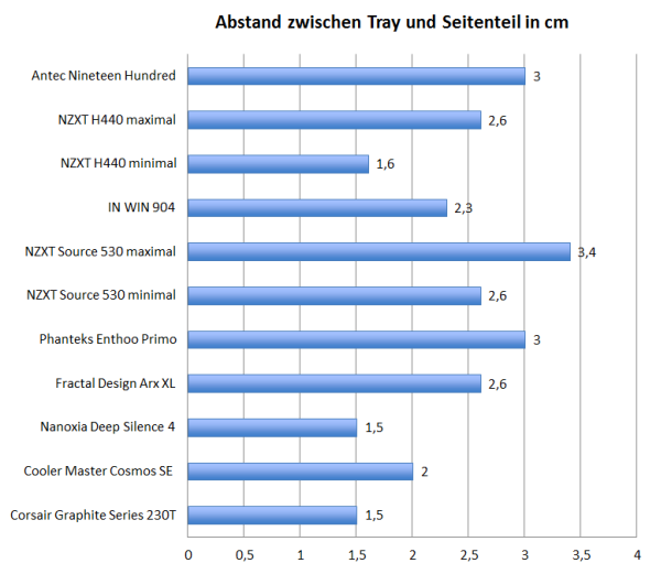

Platz hinter dem Mainboardschlitten:
Zwischen dem Mainboardtray und dem rechten Seitenteil bleiben rund 3 cm Abstand - das reicht aus, um auch dickere Kabelstränge verlegen zu können.
