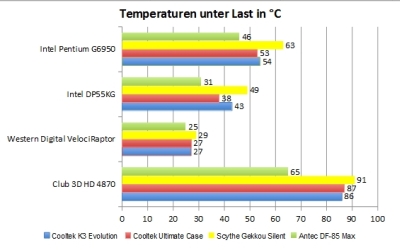

Temperaturmessungen:
Um die maximalen Temperaturen des Prozessors zu ermitteln, wurde die CPU mittels des kostenlosen Stresstest-Tools Prime 95 für 30 Minuten ausgelastet. Da der Small FFT-Test erfahrungsgemäß die höchste Wärmeverlustleistung mit sich bringt, benutzen wir diesen Modus und protokollieren die maximalen Kerntemperaturen mit dem Systemtool Lavalys Everest. Die einzelnen Kerntemperaturen werden addiert und durch die Anzahl der physikalischen Kerne dividiert.
Im direkten Anschluss wurde die Grafikkarte mittels FurMark auf Temperatur getrieben. FurMark ist ein kostenloser OpenGL-Benchmark und bietet einen Xtreme-Burning-Mode, der die Grafikkarte temperaturmäßig ans Limit bringt. Auch die Grafikkarte wurde 30 Minuten lang ausgelastet.

Unsere Messungen brachten folgendes Ergebnis hervor:
temp
Beurteilung der Temperaturen:
Die Temperaturen gleichen trotz eigentlich wesentlich besserer Lüfterausstattung überraschend denen des Cooltek K3 Evolution. Nur bei der Mainboardtemperatur kann sich das CUC deutlich absetzen. Von den hervorragenden Werten des Antec DF-85 ist Coolteks Ultimate Case jedoch weit entfernt. Angesichts von vier verbauten Lüftern wären hier sicher etwas bessere Werte zu erhoffen gewesen.

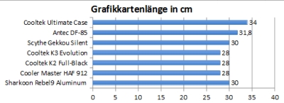

Grafikkartenlänge:
Das Gehäuse kann Grafikkarten mit bis zu etwa 34 cm Länge aufnehmen, auch dem Einsatz längster Grafikkarten steht damit nichts im Weg.
