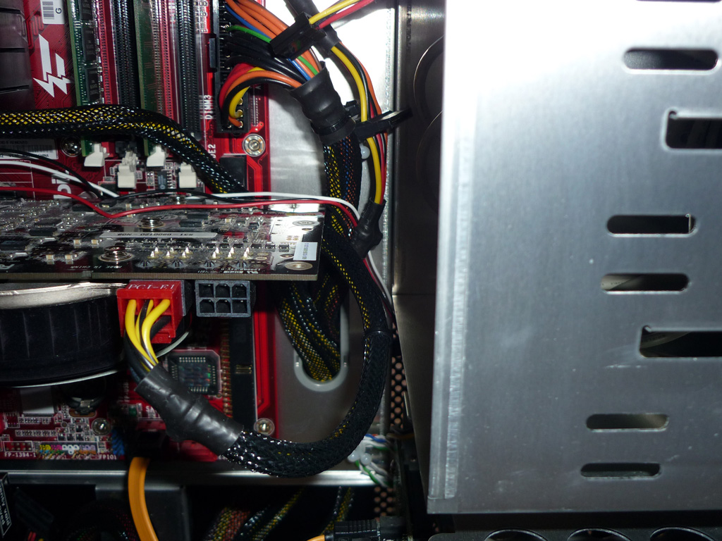

Maximale Grafikkartenlänge
Da die Grafikkarten aktueller Generationen - wie die ATI Radeon HD 5970 mit einer Länge von 30,9 cm - immer länger werden, wird es immer wichtiger und schwieriger, ein passendes Gehäuse zu finden. Das Lian Li PC-9B bietet in diesem Bereich ein Platzangebot von 29,5 cm (gemessen von Anfang Slotblech bis zur Kante des 2,5-Zoll-Laufwerksschachtes). Daraus resultiert, dass eine ATI Radeon HD 5970 nicht in das Gehäuse passt, alle anderen Grafikkarten aber schon.
