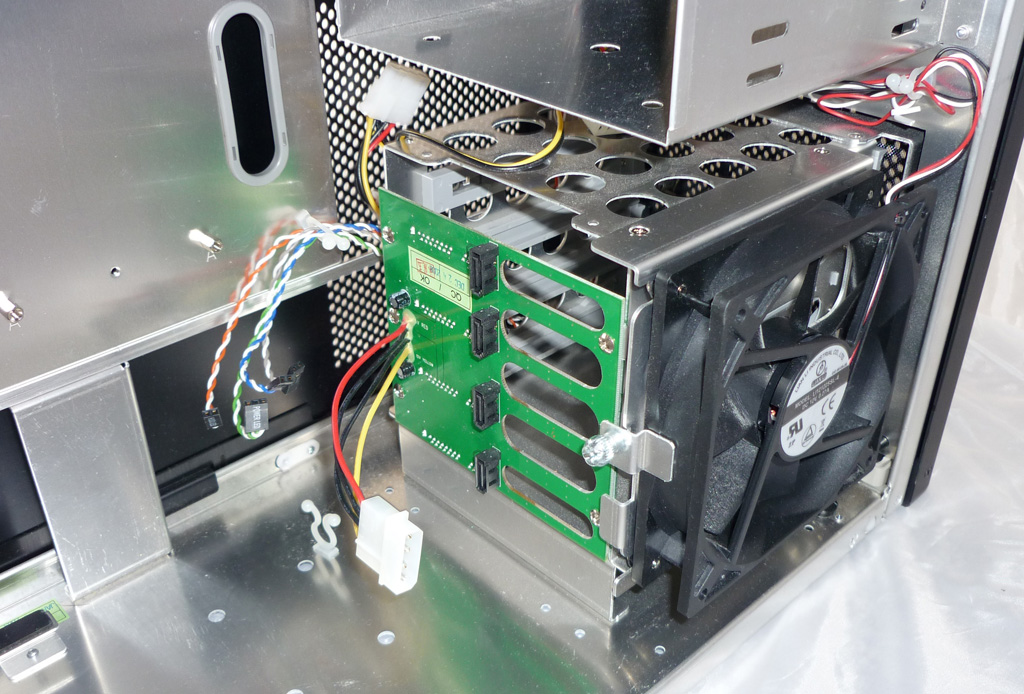

19
Lian Li verbaut beim PC-9B wie bereits erwähnt einen Hot-Swap-fähigen Laufwerkskäfig. Dieser ist vom Rest des Gehäuses per Gummipuffer entkoppelt und überträgt so keine Vibrationen der Festplatten auf den Gehäuseboden. Direkt am Rahmen werden die Serial-ATA-Leiterplatte und der 120-mm-Lüfter befestigt.

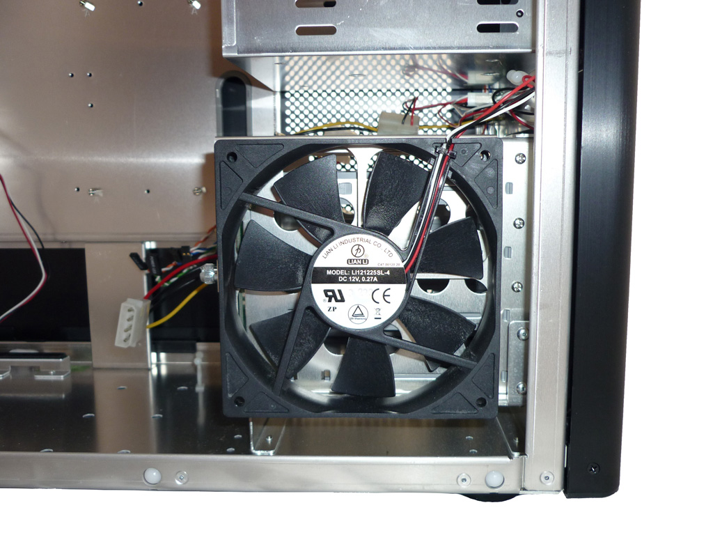

20
Der verbaute 120-mm-Lüfter wird komplett vom Gehäuse entkoppelt. Auch dieser wird mittels Drei- oder Vier-Pin-Stecker an der Lüftersteuerung angeschlossen. Die Lage des Lüfters ist hier jedoch zu bemängeln. Die Belüftung ist darauf ausgelegt, die kalte Luft von der rechten Gehäuseseite anzusaugen und über die Festplatten wehen zu lassen und schlussendlich direkt aus der linken Seite wieder herausgesaugt zu werden. Somit wird wenig frische Luft in das Innere des PC-9B befördert und der rückseitige Lüfter kümmert sich allein um das Klima der Komponenten. Bedingt durch das Hot-Swap-System hat Lian Li hier keine andere Möglichkeit der Belüftung gesehen.

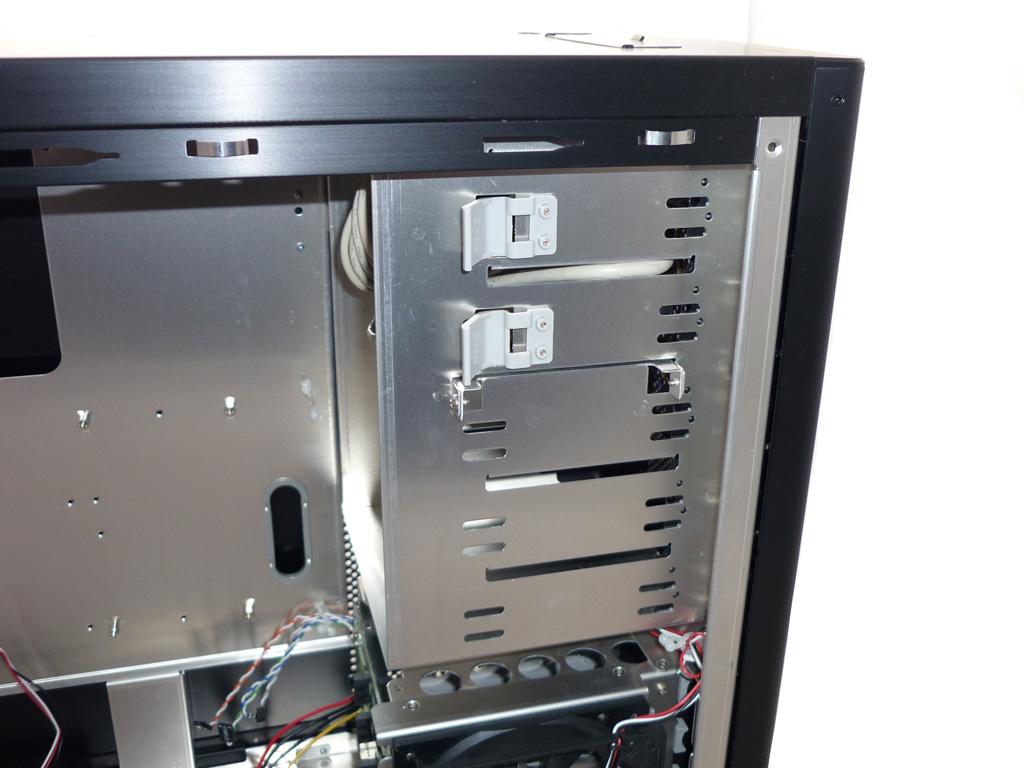

21
Im Bereich der 5,25-Zoll-Laufwerkseinschübe setzt Lian Li auf ein teilweise schraubenloses Design. Die beiden oberen Laufwerke werden auf der einen Seite mit einem Schnellspannsystem festgehalten, während sie auf der anderen Seite lediglich eingehängt werden. Auch hier ist der Nachteil wie bei allen Systemen dieser Art die einseitige Klemmung der Laufwerke - eine beidseitige Klemmung der Laufwerke wäre von Vorteil gewesen. Die beiden anderen Laufwerksplätze wurden nicht mit der Schnellspanntechnik versehen, diese werden traditionell von beiden Seiten verschraubt. Für ein Gehäuse in dieser Preisklasse wäre es wünschenswert gewesen, alle vier Laufwerke werkzeuglos montieren zu können.
