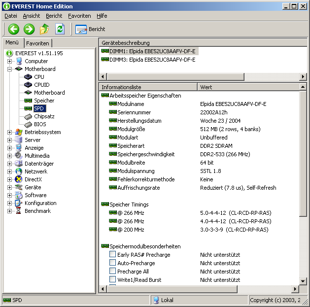

Auch hier haben wir mit dem Tool Everest das SPD-Modul ausgelesen:
Für DDR2-533 existieren auch hier zwei Einträge: Sollte die schnellere JEDEC-Norm 4-4-4-12 nicht unterstützt werden, laufen die Module auch mit 5-4-4-12. Somit sind keine Kompatibilitätsproleme zu erwarten. Besonderheiten gibt es hier keine, ein Eintrag für DDR2-667 fehlt zwar, obwohl das Modul theoretisch auch in der Lage wäre auf diesen Frequenzen zu laufen. Bei einem Evaluation-Sample ist dies aber durchaus gängige Praxis, da man sich mit der Software und Kompatibilität erst anschließend genauer auseinandersetzt. Die Module stammen hier in diesem Fall von Elipda, wie auch noch an der SPD-Programmierung zu erkennen ist.

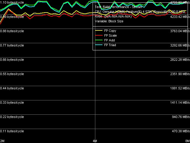

Bei der Performance zeigt sich dann jedoch wieder, warum die Timings nicht wirklich top sein konnten, denn auch dieses Modul ist doppelseitig ausgelegt (16 x 32 MB):
Durch die doppelseitige Auslegung ergibt sich wieder einmal selbst bei recht niedrigen Timings eine sehr gute Performance - die 7500 MB/s werden knapp überschritten.
