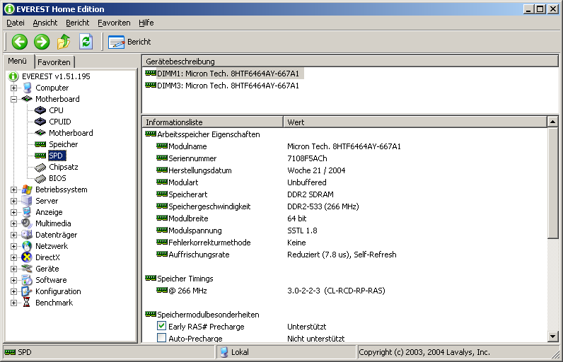

Auch hier haben wir mit dem Tool Everest das SPD-Modul ausgelesen:
Bei der Programmierung des SPD-EERPOMs der PDP-Riegel vermissen wir den Eintrag für DDR2-667, den PDP theoretisch auch vornehmen könnte. Allerdings ist dies nicht unbedingt schädlich, die meisten Mainboards werden aus der Angabe DDR2-533 entsprechend herunterschalten. Anschließend kann der Besitzer der Module manuell hochschalten. Problematisch könnte hingegen die Programmierung bei DDR2-533 sein, wenn ein Mainboard nicht mit 3-2-2-3 funktioniert und dann nicht auf sichere Settings hochschaltet.

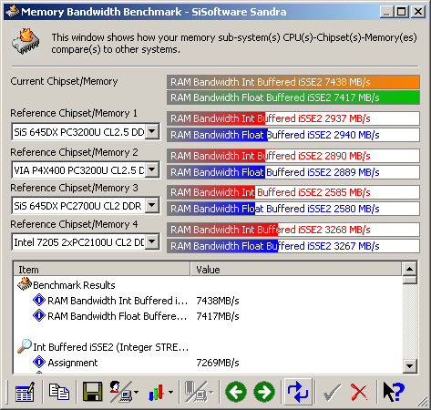

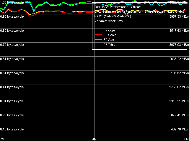

Auch bei der Performance bei 816 MHz liegen die Module damit sehr gut auf den ersten Plätzen - direkt hinter den Modulen von Crucial, TwinMOS und Corsair. Über 7430 MB/s werden angezeigt.
