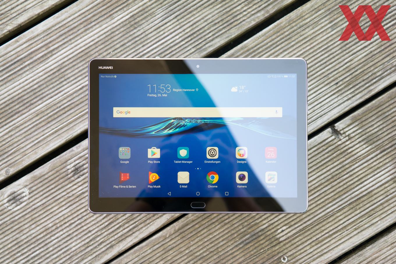

Am Gehäuse ist der Wechsel von Generation M2 zu M3 fast spurlos vorbeigegangen. Mit 240,0 x 173,0 x 7,1 mm ist das MediaPad M3 Lite 10 fast auf den Millimeter so groß wie das MediaPad M2 10.0 (239,8 x 172,8 x 7,4 mm), auffälliger ist da schon die Diät. Mit 460 g ist das neue Tablet fast 10 % leichter geworden. Am verwendeten Material liegt das aber nicht. Denn auch beim MediaPad M3 Lite 10 vertraut Huawei auf viel Aluminium.

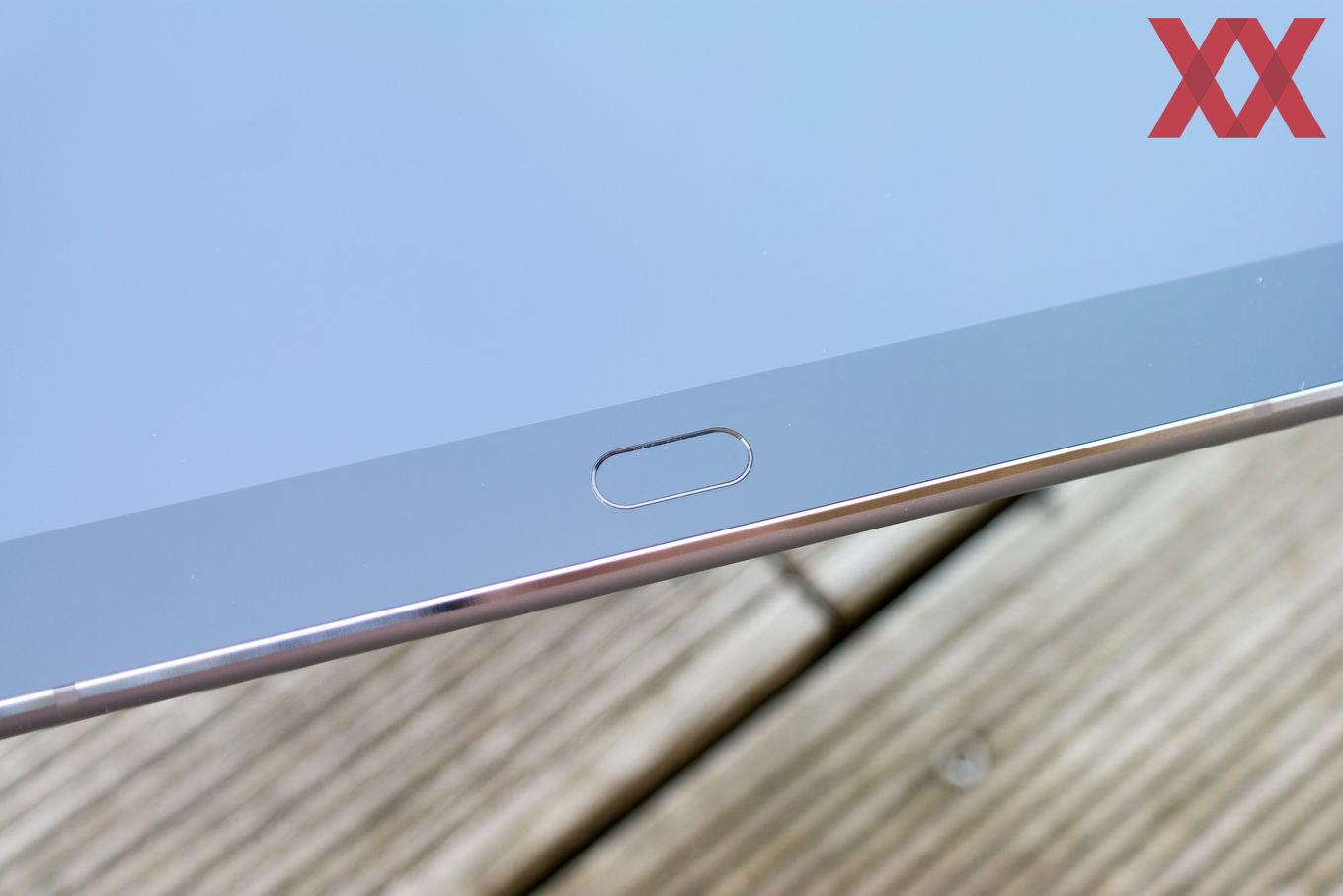

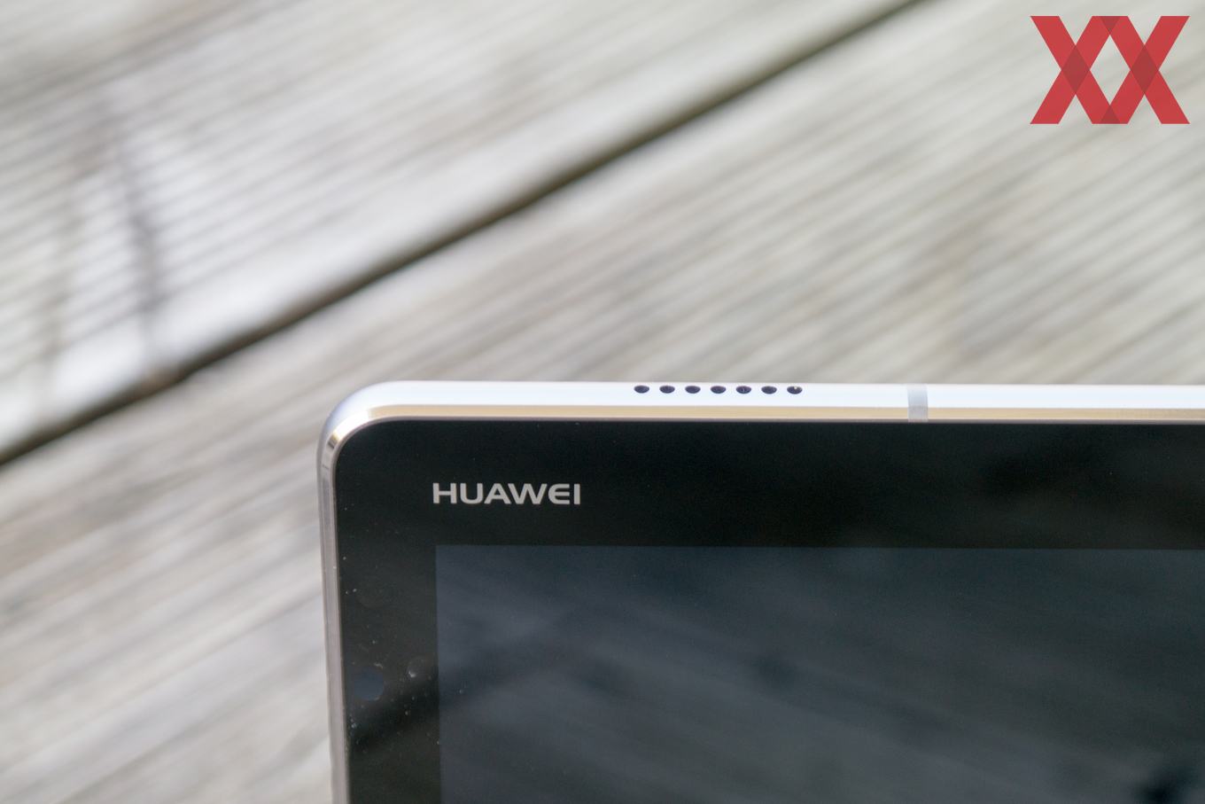

An der Optik wurde nur punktuell etwas verändert. Auf der Front fällt lediglich der nach links oben gewanderte Herstellerschriftzug ins Auge, der FIngerabdrucksensor sitzt hingegen erneut mittig unterhalb des Displays. Auf der Rückseite musste das Huawei-Logo dem Schriftzug weichen, die wieder leicht abstehende Kamera wurde von der Mitte an den rechten Rand verbannt. Der umlaufende Rahmen ist nun nicht flach, sondern wie schon beim P10 lite leicht gewölbt, geht aber nach wie vor mit Fasen in Vorder- und Rückseite über. Das sorgt für ein hochwertiges Erscheinungsbild, ohne das Tablet jedoch zu massiv wirken zu lassen. Im rechten Rand sind erneut die Tasten für Lautstärke und Standby untergebracht, die Micro-USB-Buchse warten erneut am linken Rand - nun aber am unteren statt oberen Ende. Kopfhörer finden im oberen Rand Platz, die gleich vier Lautsprecher hat Huawei unten und oben verteilt.
