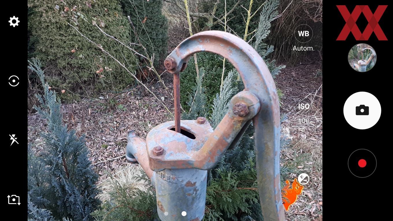

Gut gefällt hingegen die Kamera-App, bei der Samsung sich unübersehbar stellenweise an einigen Mitbewerbern orientiert. In der Hauptansicht konzentriert man sich auf Auslöser für Foto und Video sowie die Blitzsteuerung, ein Wisch nach rechts ruft die verfügbaren Modi (unter anderem Pro, Panorama, HDR und Nachtmodus) auf, ein Wisch nach links blendet die verfügbaren Filter ein. In den Kameraeinstellungen werden alle wichtigen Funktionen wie Auflösung, Raster und Timer geboten, interessant sind hier vor allem die Punkte Sprachsteuerung, dank derer bestimmte Kommandos den Auslöser aktivieren können, sowie schwebende Kamera-Schaltfläche. Damit ist es möglich, den Auslöser an eine beliebige Stelle des Bildschirms zu verschieben.
Kritik verdient Samsung hingegen für die fehlende HDR-Automatik sowie das, was man als Pro-Modus verkauft. Denn hier können nicht mehr als ISO, Weißabgleich sowie Belichtungskorrektur eingestellt werden.

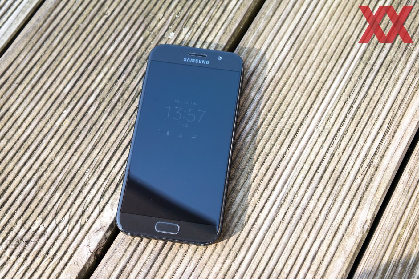

Eigenständig, aber nicht ohne Anspielungen auf das Galaxy S6: So konnte das Design des Galaxy A3 und Galaxy A5 vor einem Jahr beschrieben werden. Mit dem Sprung von der vorletzten zur letzten Generation der A-Reihe versuchte Samsung den Spagat zwischen notwendiger Familienähnlichkeit und eigenem Auftritt. Das gelang nur in Teilen, am Ende war die Ähnlichkeit doch zu groß - nur Kenner dürften Galaxy A5 (2016) und Galaxy S6 auf den ersten Blick erkannt haben.

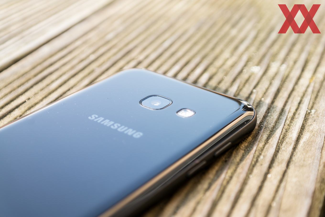

Anfang 2017 stellt sich nun die Frage, ob man das Galaxy A5 (2017) oder das Galaxy S7 vor sich hat. Natürlich gibt es Details, an denen sich der richtige Name sofort erkennen lässt. Doch die Gestaltung der Front sowie die grundlegende Linienführung auf der linken und rechten Seite wirken schon sehr vertraut. Was per se nicht schlecht ist, denn dadurch wirkt das Galaxy A5 (2017) ebenfalls sehr elegant und schlank. Mit 146,1 x 71,4 x 7,9 fällt es in allen drei Dimensionen etwas größer als der Vorgänger (144,8x 71,0 x 7,3 mm), das Gewicht hat sich mit 159 g aber kaum verändert (155 g). Minimal zugelegt hat aber auch das Galaxy A3 (2017), das es nun auf 135,4 x 66,2 x 7,9 mm und 135 g (Vorgänger: 134,5 x 65,2 x 7,3 mm, 132 g) bringt.
Die Formensprache ist hier die gleiche wie beim großen Schwestermodell, was am Ende aber dazu führt, dass es ungünstig proportioniert wirkt - das Galaxy A3 (2017) wirkt dicker und weniger elegant. Das liegt auch daran, dass die Vergleichsmerkmale, die der Betrachter zunächst erblickt, bei beiden Geräten die gleichen Maße haben - Samsung-Schriftzug, Home-Button, die Tasten am linken und rechten Rand und selbst das Kamera-Modul auf der Rückseite sind beim kleinen Galaxy A3 genauso groß wie beim Galaxy A5.
Immerhin wurde aber auf die Ergonomie Rücksicht genommen, die Platzierung der seitlichen Tasten wurde den Gehäuselängen angepasst. Dadurch lassen die sich bei beiden Geräten problemlos erreichen. Welches der Modelle besser in der Hand liegt, hängt von deren Größe ab, in einer durchschnittlich großen Männerhand ist das Galaxy A5 (2017) besser aufgehoben und andersherum. Dafür lässt sich das Galaxy A3 (2017) eher mit nur einer Hand bedienen - obwohl das Display hier nur knapp 68 % der Front einnimmt. Beim Galaxy A5 (2017) fällt das selbst mit langen Fingern schwer, auch das Display-zu-Front-Verhältnis von rund 72 % hilft da nicht.
An der Verarbeitung des wieder aus Aluminium und Glas bestehenden Gehäuses gibt es in beiden Fällen nichts zu kritisieren, Mängel waren nicht zu erkennen. Die seitlichen Tasten bieten einen satten Druckpunkt kein überflüssiges Spiel, der Träger der SIM- und microSD-Karte ist sauber eingefasst. Und zumindest beim schwarzen Modell gehen die farblich abweichenden obligatorischen Antennenisolatoren am unteren und oberen Rand als Design-Merkmal durch.
Die wohl wichtigste Änderung am Gehäuse gegenüber den Vorgängern gibt es zum Schluss. Erstmals setzt Samsung in der A-Reihe auf eine IP-Zertifizierung. IP68 verspricht die Dichtheit gegenüber Staub sowie den Schutz vor dem Eindringen von Wasser bei andauerndem Untertauchen. Wie üblich bezieht sich letzteres aber nur auf Frischwasser, schon der Fall in die gefüllte Badewanne mit Schaum wird von der Zertifizierung nicht mehr abgedeckt.

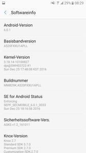

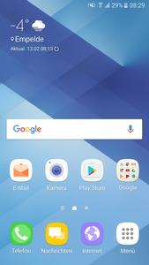

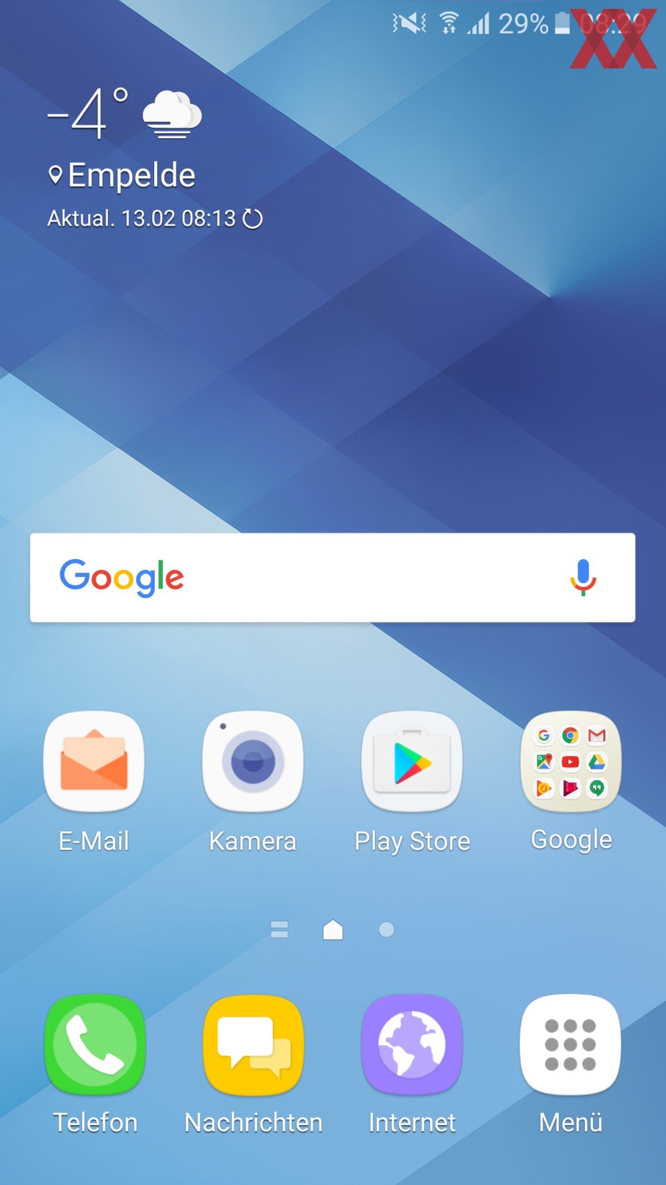

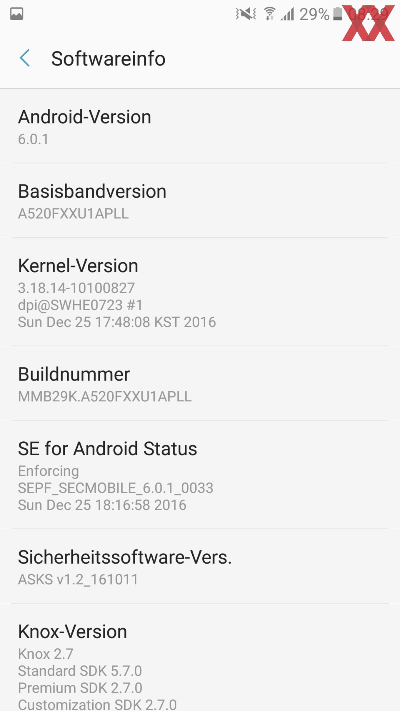

Unübersichtlich wird es beim Thema Software. Die im Dezember 2016 gezeigten Vorserienmodelle des Galaxy A3 (2017) und Galaxy A5 (2017) liefen noch unter Android 6.0.1, die Markteinführung sollte jedoch mit Android 7 erfolgen. Daraus ist allerdings nichts geworden, auch in puncto Sicherheits-Patch ist der Stand Dezember 2016. Für die eigentliche Verwirrung sorgt aber das, was Samsung über das Betriebssystem stülpt. Denn was hier als TouchWiz 2016 bezeichnet wird, ist eigentlich das bereits zusammen mit dem Galaxy Note 7 vorgestellte Grace UX, das das Galaxy S7 im Zuge des Android-7-Updates erhalten wird. Letztlich sind die beiden Testgeräte irgendwie irgendwo zwischen den beiden OS-Versionen angesiedelt.
Dem Nutzer dürfte das letztlich ziemlich egal sein, schließlich gefällt die Oberfläche erneut aufgrund der einfachen Handhabung und dem weitest gehenden Verzicht auf überflüssige optische Spielereien. Bestandteil von Grace UX sind unter anderem ein Blaulichtfilter, ein übersichtlicheres Optionsmenü sowie einer eigenen Shortcuts-Alternative, Googles Antwort auf Apples 3D Touch. Wird ein Icon längere Zeit berührt, erscheint eine Auflistung mit Optionen, darunter das Einblenden der App-Informationen oder das Deinstallieren des Programms.
Insgesamt wirkt die Oberfläche sehr aufgeräumt und Verbesserungswünsche gibt es kaum, eine Auslieferung mit Android 7 wäre allein aufgrund des verbesserten Energie-Managements aber wünschenswert gewesen. Wann Samsung das Update nachliefern wird, ist noch unbekannt.
