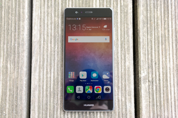

Liegen P9 und P8 nebeneinander, dürften anhand der Front nur Kenner das neue Modell erkennen. Die Fronkamera hat einen neuen Platz bekommen, das Glas über dem Display ist zu den Rändern hin leicht abgerundet (2.5D-Glas) und unterhalb der Anzeige prangt der Huawei-Schriftzug. Ähnlich sieht es beim Blick auf den Rahmen aus. Wichtigstes Stilelement sind hier wieder die beiden 60°-Fasen sowie die leicht gewölbte Form. Allerdings gibt es jetzt nur noch einen Einschub für SIM- und microSD-Karte, der zudem nicht mehr rechts, sondern nun links untergebracht ist. Gewandert ist auch die Audio-Buchse, Kopfhörer und Headsets werden nun unten statt oben angeschlossen. Unverändert geblieben ist hingegen die Position der Schalter für Lautstärke und Standby am rechten Rand.

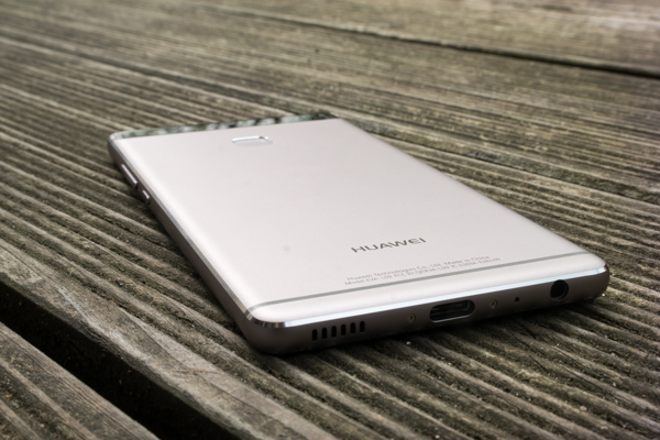

Am alten Platz, aber in neuer Form präsentiert sich der USB-Port. Hier setzt Huawei nun auf einen Typ-C-Anschluss, was das Einstecken des Ladekabels deutlich erleichtert.

Insgesamt wirkt das P9 optisch reifer und runder als noch das P8, obwohl sich die Änderungen - abgesehen von der Rückseite - in sehr engen Grenzen halten. Altbekannt und vertraut ist hingegen das sehr hohe Verarbeitungsniveau. Das komplett aus Aluminium bestehende Gehäuse wirkt hochwertig, wozu auch die Tasten ihren Teil beitragen. Wer das Display abschaltet oder die Lautstärke verändert, freut sich über den satten Druckpunkt und den geringen Hub.
Dank des leicht gerundeten Rahmens und der angerauten Rückseite liegt das 145,0 x 70,9 x 7,0 mm große Smartphone gut in der Hand, mit 144 g macht es sich vergleichsweise leicht. Zwar fällt das P9 damit etwa kleiner als sein Vorgänger aus, an der Ergonomiewertung ändert das aber nichts. An die Bedienung mit nur einer Hand ist aufgrund der Bildschirmdiagonalen nicht zu denken, die obere und untere linke Ecke - aus Sicht eines Rechtshänders - bleibt selbst mit sehr langem Daumen unerreichbar. Dafür sind die Tasten am rechten Rand problemlos erreichbar und das Display nimmt rund 78 % der Front ein.

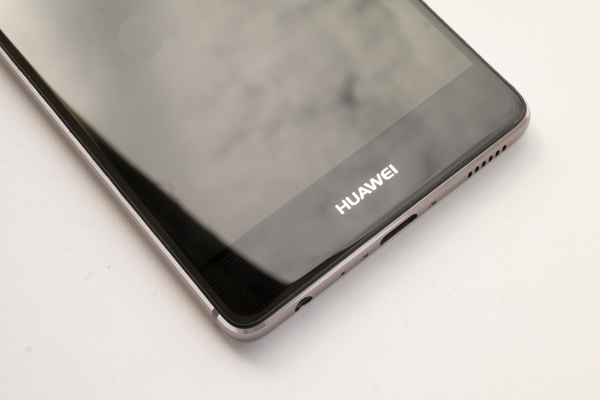

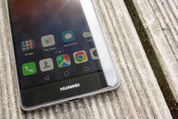

Es gibt aber auch noch zwei weitere Auffälligkeiten. Mit etwa 2 mm fällt der Rand rechts und links des Display vergleichsweise schmal aus. Außerdem kann das zum Rand hin leicht gewölbte Glas zu leichteren Spiegelungen führen. Die befinden sich zwar nicht direkt über der Anzeige, können das Ablesen aber dennoch unter Umständen erschweren.

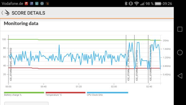

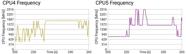

Angesichts der Tatsache, dass der Kirin 955 in den entscheidenden Punkten kaum vom Kirin 950 abweicht, überraschen die Messungen nicht - auch wenn es auf den ersten Blick den ein oder anderen zunächst merkwürdig wirkenden Ausreißer gibt. Erwartungsgemäß fallen die Ergebnisse im 3DMark-Setting Ice Storm Unlimited, unter AnTuTu 6 und Geekbench 3 aus. Hier landet das P9 mit jeweils etwa 18.600, 92.200, 1.800 (Single) und 6.300 (Multi) Punkten dort, wo auch das Mate 8 platziert ist. In die Kategorie „Überraschend“ gehören andere Wertungen. Im 3DMark Slingshot werden beispielsweise nur rund 700 Punkte und damit 25 % weniger als beim Mate 8 genannt, in PCMark und AnTuTu 5 jeweils 10 %. Im GFXBench 3 hängen die Abweichungen ähnlich wie im 3DMark vom gewählten Setting ab. Im „Manhattan Offscreen“-Test reicht es wie beim Mate 8 für gerundet 18 fps, „T-Rex Offscreen“ präsentiert als Ergebnis 31 fps und damit knapp 27 % weniger.
Der Grund für diese Abweichungen wird erkennbar, wenn man die Gehäuse der beiden Smartphones vergleicht. Denn das Mate 8 kann die Abwärme des Kirin 950 aufgrund der etwa um ein Viertel größeren Fläche besser abführen. Im Endeffekt lassen sich hohe Taktraten dadurch länger halten. Das bedeutet nicht, dass das P9 ein Hitzeproblem hat - im Gegenteil. In Benchmark-Schleifen erreichte die Rückseite lediglich knapp 40 °C, wärmer wurde es nur beim exzessiven Einsatz der Kamera.
