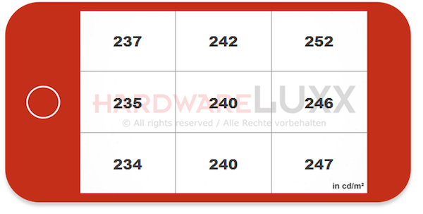

Einen Mangel, den viele OLED-Anzeigen mit sich bringen, kann auch Motorola nicht abschalten. Denn mit einer maximalen Helligkeit von nur 252 cd/m2 fällt das Display nicht allzu hell aus. In hellen Umgebungen lassen sich Bildschirminhalte mitunter nur mit Mühe erkennen, das Abschatten des Bildschirms wird schnell nötig. Mit einer Homogenität von 92 Prozent ist die Beleuchtung aber immerhin sehr gleichmäßig.

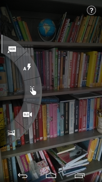

Eine Besonderheit ist die Kamera-Applikation. Diese fasst sämtliche Einstellungen in einem einzigen Menü in Ringform zusammen und kann über eine Wischgeste aufgerufen werden; auf dem Display selbst werden im Normalfall nur die Onscreen-Tasten für Aufnahmen- (Foto/Video) und Kamerawechsel (Vorder-/Rückseite) eingeblendet. Einen Auslöser sucht man deshalb vergeblich, auch eine physische Taste steht hierfür nicht zur Verfügung. Statt dessen muss lediglich das Display berührt werden. Ein kleineres Manko: Tap-to-Zoom ist standardmäßig nicht aktiviert.
Übersichtlich gestaltete Kamera-App mit kleinem Manko
