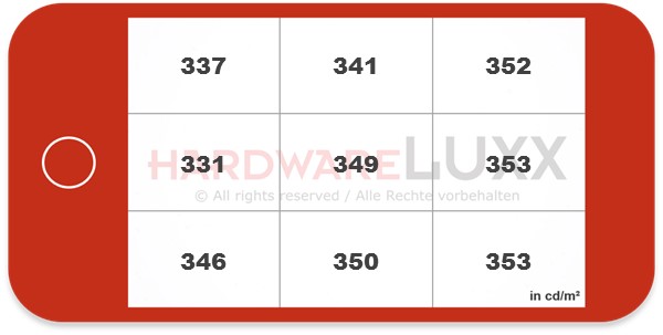

Jetzt setzt man noch einen drauf: Nachdem man bei der Technik von IPS (Lumia 920) zu AMOLED (925 und 1020) wieder zurück auf IPS (1520) gewechselt ist, musste für das neue Flaggschiff natürlich auch eine neue Innovation her. Die hört auf den Namen Assertive Display und ermöglicht es, bei gleicher Helligkeit bessere Ablesbarkeit zu generieren (mehr dazu unten). Daher ist es auch nicht so schlimm, dass das Display im Mittel "nur" eine maximale Helligkeit von 346 cd/m² aufweisen kann. Der Kontrast ist mit 1048:1 ebenfalls in Ordnung, aber nicht zwingend als Spitzenwert zu betrachten. Der Schwarzwert liegt mit 0,33 cd/m² im üblichen Bereich. Der Unterschied zwischen Displayrahmen und schwarzem Hintergrund ist aber durchaus - anders als bei den Vorgängern mit AMOLED-Technik - zu erkennen. Da hilft auch die angepriesene ClearBlack-Technologie nicht.
