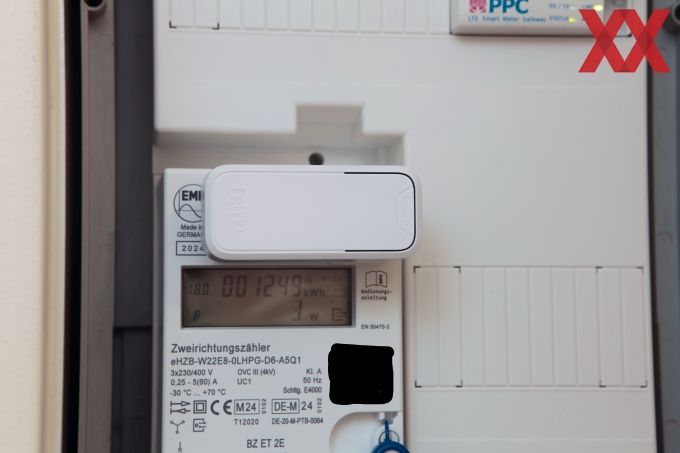

Der FRITZ!Smart Energy 250 kommt auf Abmessungen von etwa 34 x 76,5 x 36 mm und wiegt mit Batterien 94,2 g. Am Stromzähler befestigt wird der Stromsensor magnetisch. Die Messstellenbetreiber bzw. Hersteller der Stromzähler setzen auf eine Magnetring rund um die optischen Diode am Zähler, an dem auch die Techniker im Zweifelsfall ihre Auslesehardware anbringen.
Diese optische Schnittstelle wird aber nicht nur vom Messstellenbetreiber verwendet, sondern auch von bereits erhältlichen Stromsensoren, wie sie für dynamische Stromtarife verwendet werden. Die intelligenten Stromzähler liefern allerlei Informationen, die ausgelesen werden können. Dazu muss diese aber per Pin freigeschaltet werden – dazu kommen wir gleich.
Bevor man den FRITZ!Smart Energy 250 in Betrieb nehmen kann, muss beim Messstellenbetreiber die Pin zum Stromzähler erfragt werden. Dabei handelt es sich um eine vierstellige Pin, die herausgegeben werden muss. Eingegeben wird die Pin über die optische Schnittstelle des Zählers. Je nach Zähler ist dies über eine recht einfache Eingabe der Pin in Form von Lichtimpulsen möglich. Längere und kürzere Lichtimpulse ermöglichen die Navigation durch das Menü des Stromzählers. LED-Lampen im Raum und LED-Taschenlampen können zu Problemen bei der Eingabe der Pin führen. So mussten wir am von uns verwendeten Zähler von EMH Metering (eHZB-W22E8-0LHPG-D6-A5Q1) das Abspeichern der Pin bzw. Deaktivieren der Pin-Abfrage mittels Glühbirnen-Taschenlampe durchführen, da die LED-Taschenlampe dazu führte, dass die Ansteuerung der LEDs in Form einer gewissen Frequenz als Eingabe eines Werts interpretiert wurde. Es gibt zahlreiche Videos im Internet, welche die Eingabe der PIN erläutern.
Wird auf dem Display des Stromzählers dauerhaft der aktuelle Stromverbrauch angezeigt, kann der FRITZ!Smart Energy 250 installiert werden. Dies erfolgt über den integrierten Magneten direkt über der optischen Schnittstelle.

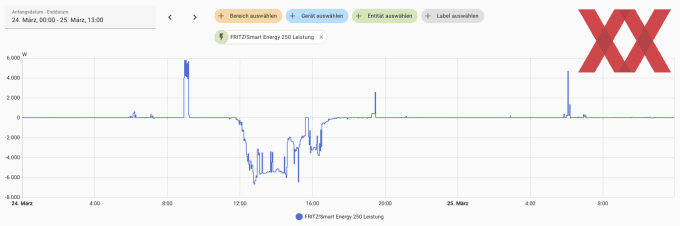

Hier in den Zeiträumen etwas flexibler zu sein, wäre sicherlich sinnvoll, aber es gibt ja auch Wege um AVMs Auswertung herum und diese haben wir auch eingeschlagen. Der Autor des Artikels betreibt eine PV-Anlage und hier findet die Auswertung über Home Assistant statt. Eine umfangreiche Diskussion rund um das Vorhandensein chinesischer Komponenten und der Anbindung an die Cloud wollen wir an dieser Stelle überspringen. Es dürfte jedem bewusst sein, dass eine gewisse Kontrolle der eigenen Daten von Vorteil ist. Home Assistant bietet an dieser Stelle aber auch noch weit mehr, da zahlreiche Smart-Home-Schnittstellen der verschiedenen Hersteller zusammengefasst werden können.
Jedenfalls besteht die Möglichkeit, mehrere Entitäten des FRITZ!Smart Energy 250 in Smart Home zu überführen: Dies wären der aktuelle Zählerstand, die Leistung, die Stromstärke, die Spannung sowie der Batteriestand des Stromsensors.
Über die Anfrage und Speicherung der Daten im Minutentakt kann die Leistung so über einen größeren Zeitraum betrachtet werden. Es ist nur ein Beispiel von vielen, wie die bereits zur Verfügung stehenden Daten besser genutzt werden können. AVM hat sich für gewisse Einschränkungen in der Auswertung entschieden – wohl auch um den Nutzer nicht mit zu vielen Daten zu überfrachten.
