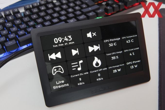

G.Skill liefert das WigiDash mit einigen vorkonfigurierten Oberflächen so wie sie oben zu sehen sind. Per Rechtsklick auf eines der Felder kann dieses gelöscht werden. In der rechten Spalte hat man eine Auswahl an Modulen, die je nach Modul in unterschiedlichen Größen auf das gewünschte Feld bzw. eine freie Fläche gezogen werden können.

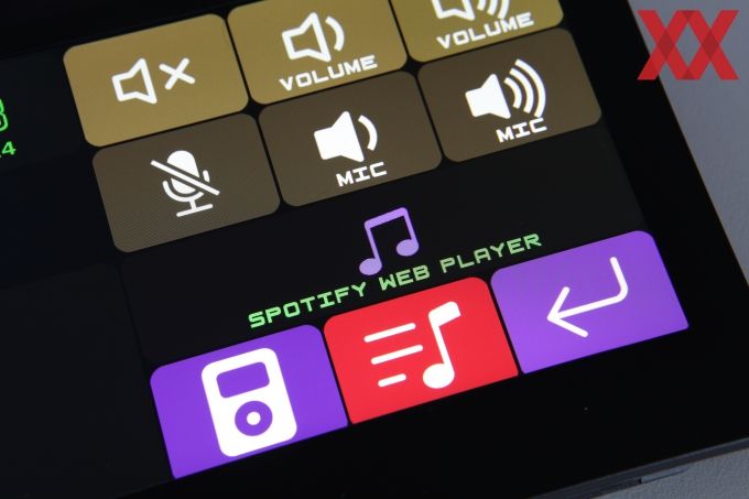

Als Hotkey können hier dann Funktionen hinterlegt werden – wie beispielsweise Play, Stop, Pause, Titel vor, Titel zurück für eine Multimedia-Steuerung. Die dazu notwendigen Icons sind in der Software hinterlegt und können frei gewählt werden. So können beliebige Funktionsfelder mit dazugehörigen Aktionen erstellt werden. Ausgelöst werden diese Aktionen dann über einen Touch auf das jeweilige Symbol auf dem WigiDash.
Für die Anzeige von System- und Sensorinformationen arbeitet die Software mit HWINFO und AIDA64 zusammen. Wählt man beispielsweise ein HWINFO-Feld aus, können hier alle in HWINFO hinterlegten Sensoren des Systems angezeigt werden. CPU-Auslastung, Kerntakt, Package-Verbrauch, Ströme, Spannungen – alle in HWINFO im Sensor-Panel angezeigten Sensoren können so in die Anzeige des WigiDash übernommen werden.
Bei den HWINFO-Feldern ändert eine Berührung des Touchdisplays die Darstellung von einem Sensorwert in ein Verlaufsdiagramm. Im Hintergrund wird dann weiterhin der aktuelle Wert angezeigt.
Das Display kann aber nicht nur schwarz/weiß darstellen, sondern natürlich auch Farbe. Schriftart, Schriftgröße, global oder nur für bestimmte Felder – all das kann über den WigiDash Manager justiert werden und natürlich können die hinterlegten Symbole mit einer beliebigen Primär-, Sekundär und Hintergrundfarbe eingestellt werden.

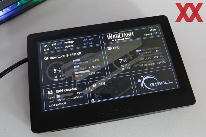

Neben der Positionierung einzelner HWINFO-Felder unterstützt das WigiDash aber auch die AIDA64-Dashboards. AIDA64 unterstützt schon eine geraume Zeit die Ansteuerung externer Informationshardware oder einfacher kleiner Displays. Letztgenannte werden dann wie ein zweiter oder dritter Monitor angesteuert und stellen die Informationen auf einer eigens erstellten Oberfläche dar. G.Skill liefert für das WigiDash ein eigenes Design in vier Farben – oben in der blauen Variante zu sehen.

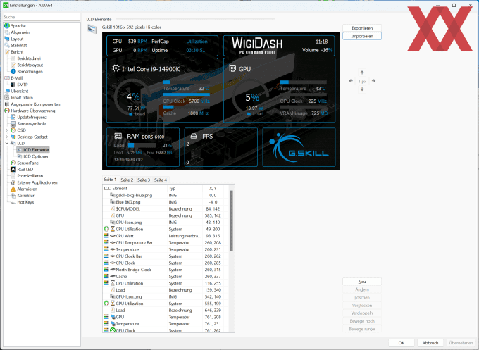

Damit AIDA64 das WigiDash mit Daten füttern bzw. ansteuern kann, muss die Hardware von G.Skill in AIDA64 in den Einstellungen unter "LCD" ausgewählt werden. Dazu gehört auch die Auswahl der entsprechenden Größe mit 5x4 Feldern. In "LCD Elemente" kann das entsprechende Element importiert werden. G.Skill bietet auf seiner Support-Seite zum WigiDash einen entsprechenden Download an. Aber auch in diversen Foren (auch bei AIDA64 selbst) gibt es bereits von Nutzern erstellten Oberflächen. Diese lassen sich dann wie im dritten Bild zu sehen weiter anpassen: Beschriftungen hinzufügen, Farben oder Sensortypen ändern und vieles mehr.
