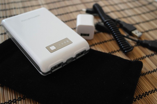

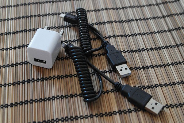

Die Verpackung des RAVpower PR-PB07 ist unspektakulär - in ihr befinden sich neben dem Akku selbst noch zwei micro-USB-auf-USB-Kabel, eine Flanelltasche sowie ein Mini-USB-Ladegerät (1 A) und die Anleitung. Der Akku selbst ist ordentlich verarbeitet, besteht laut Hersteller aus "Material, welches für die Luftfahrt entwickelt wurde" und ist ziemlich kompakt gebaut (siehe auch Vergleich mit Anker Astro 3E weiter unten). Die Maße belaufen sich auf 11,18 x 7,01 x 2,11 cm, das Gewicht liegt inklusive Tasche und einem microUSB-Kabel bei etwa 255 Gramm und damit absolut im Rahmen.

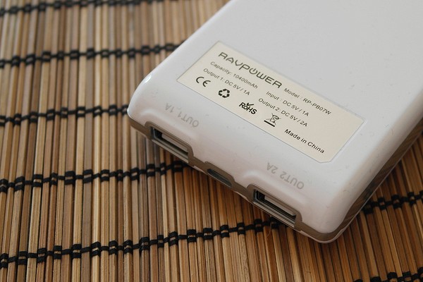

Wie die meisten externen Akkupacks ist das Gerät mit zwei vollwertigen USB-Anschlüssen zu je 1 und 2 A ausgestattet. Das Laden von iPads oder anderen Tablets ist somit kein Problem. Auch in unserem Test konnte ein iPad der zweiten Generation direkt geladen werden - sogar gleichzeitig mit einem Nokia Lumia 920 an der zweiten Buchse. Zwischen den beiden Ladebuchsen findet sich ein microUSB-Anschluss, der das Aufladen des Gerätes ermöglicht. Praktisch: ein Mini-Ladegerät und das passende microUSB-Kabel liegen direkt bei, sodass man kein anderes Ladegerät "zweckentfremden" muss.
| Kapazität | 10400 mAh / 3,7 V |
| Input | microUSB (5V / 1 A) |
| Output | 2x USB (je 5V, 1x 1A, 1x 2A) |

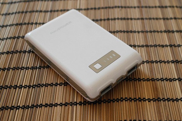

Die Oberseite des in unserem Test weißen Akkus (der auch in Schwarz erhältlich ist) ziert das RAVpower Logo sowie ein Power-Button und vier LEDs, die die Akkukapazität in 25%-Schritten angeben (1 Licht: < 25%, 2 Lichter: 25-50%, 3 Lichter: 50-75%, 4 Lichter: 75-100%). Wie auch bei den anderen Herstellern ist aufgrund interner Umwandlungen nicht die komplette Kapazität des Akkus für das Aufladen nutzbar. So gehen erfahrungsgemäß etwa 30% der Kapazität bei diesen Prozessen verloren. Effektiv kann man also rund 7300 mAh aus dem Akku beziehen. Das reicht bspw. für 3,5-maliges Aufladen eines 2000 mAh Akkus (hier: Lumia 920) oder eine komplette Füllung eines iPad 2 Akkus (ca. 7000 mAh). Die neueren Generationen iPad 3 oder iPad 4 besitzen einen 11560 mAh großen Akku. Eine vollständige Ladung dieser ist mit diesem Akkupack also nicht möglich.
Wirklich praktisch ist die Autostart-Funktion. Sobald ein Gerät angeschlossen wird, das aufgeladen werden möchte, aktiviert sich der Akku und fängt an zu laden - der separate Startknopf gerät ins Hintertreffen. Sollte ein Gerät vollständig geladen sein oder zieht man dieses vom Akku ab, wird innerhalb von 20 Sekunden der Stromkreis unterbrochen und der Akku geht in den Stromsparmodus.
