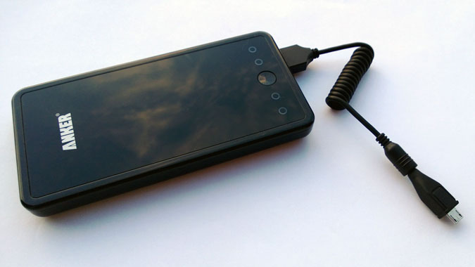

Doch zunächst zum Akku selbst: Dieser kommt in einer kleinen Pappverpackung mit Sichtfenster. Zu sehen ist ein schwarzes, hochglänzendes Kästchen mit einem Knopf. Zusätzlich in der Packung: ein USB-Spiralkabel mit Universalbuchse, an die einer der mitgelieferten Adapter angeschlossen werden kann (u.a. alter Apple-Dock-Connector, microUSB, miniUSB) und eine kleine Tasche, in der man den Akku verstauen kann.

Die Nutzung ist denkbar einfach: an einen der beiden USB-Ports schließt man entweder das von Anker mitgelieferte Spiralkabel inklusive einem Adapter oder aber das Original-Aufladekabel (falls proprietär) an, während man an der anderen Seite das Gerät anschließt. Doch Vorsicht: je nach USB-Anschluss muss man einige Dinge beachten. Diese sind etwas unglücklich mit Apple und Android beschriftet - unglücklich deshalb, weil sich auch andere Geräte mit den Anschlüssen laden lassen. Die Aufteilung hat Anker so gewählt, da bei den verschiedenen Geräten verschiedene "Spezialschaltungen" vonnöten sind, um sie mit voller Geschwindigkeit zu laden. Im Zweifel schließt man sein Gerät aber immer am Android-Port an - dann macht man nichts falsch.

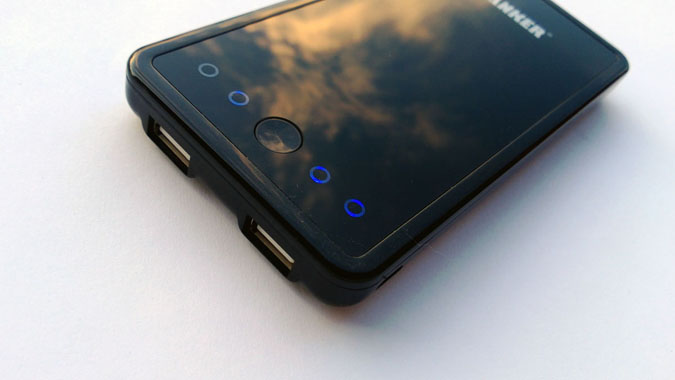

Hat man also die Geräte, die aufgeladen werden sollen, an den Anker Astro3E angeschlossen, drückt man einfach den mittleren Button und der Ladevorgang beginnt. Für 10 Sekunden erscheinen dann je nach Ladestand bis zu vier LEDs. Je LED bedeutet das etwa 25 Prozent an Kapazität - also bei vier leuchtenden Birnen liegt die Ladung zwischen 10000 und 7500, bei drei zwischen 7500 und 5000, bei zwei LEDs zwischen 5000 und 2500 und bei nur einer leuchtenden LED hat man die Kapazität von 2500 mAh unterschritten. Somit kann man relativ gut abschätzen, wie oft ein Gerät noch geladen werden kann.
