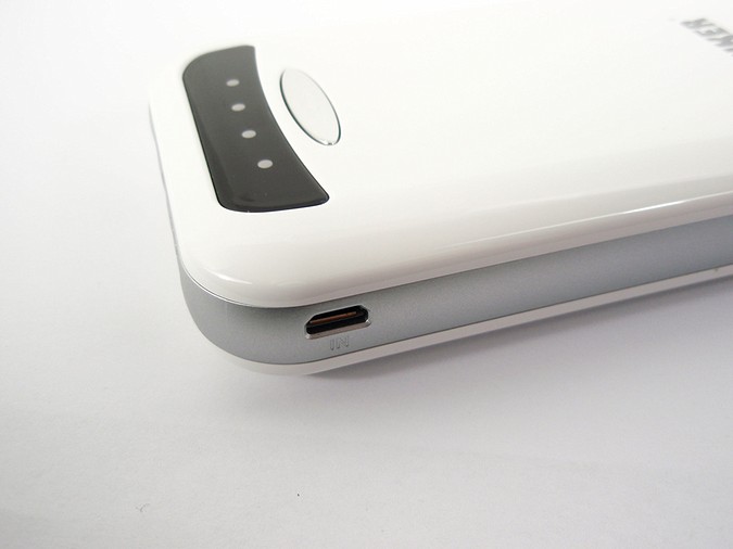

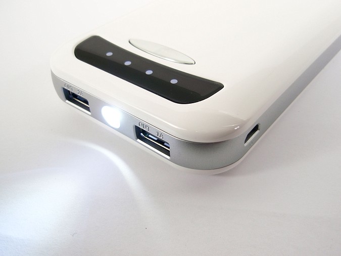

In diesem Fall handelt es sich dabei um einen silbernen Kunststoff-Streifen, in dem sich vor Kopf zwei USB-Buchsen zum Aufladen verschiedenster Gadgets sowie eine LED, die über einen Doppelklick des Power-Buttons aktiviert wird, befinden. Seitlich hat Anker einen microUSB-Port angebracht, der zum Aufladen des E4 selbst dient. Die LED ist sicherlich eine nette Zugabe, ein Kaufanreiz aber wohl nur für die wenigsten. Zudem kam unser originalverpacktes Testmuster schon mit aktivierter LED, was bedeutet, dass sich der Mechanismus auf Reisen scheinbar leicht selbst auslöst. Durch die leicht hervorstehende Positionierung wundert uns dies aber eher weniger - das war unserer Meinung mit dem versenkten Knopf beim Astro3E besser gelöst.

Weiterhin befinden sich vier blaue LEDs auf der Oberseite, auf deren Funktion wir im Laufe des Funktionstests noch einmal genauer eingehen wollen. Laut Hersteller bringt der 12,6 x 7,7 x 2,4 cm große Akku rund 308 Gramm auf die Waage, inklusive Tasche und USB-Kabel mit Adapter - so wie man ihn wohl in den meisten Fällen transportiert - kommen wir auf 336 Gramm. Wenn man dies in Relation zur verbauten Kapazität sieht, sollte das Gewicht in Ordnung gehen - zumal man ein Produkt mit diesen Spezifikationen eher selten in der Hosentasche, als vielmehr in einem Rucksack oder einer Schultertasche mit sich führen wird. Im Vergleich zum Astro3E ist er damit zwar etwas kürzer, dafür breiter, höher und schwerer. Dafür verantwortlich ist wohl die um rund 30 Prozent höhere Kapazität - rechnet man die Werte zum besseren Vergleich in Gramm pro mAh um, ist der Astro E4 sogar etwas leichter geworden.

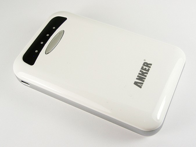

Die Verarbeitung des E4 ist in Ordnung, wobei die Sandwich-Konstruktion nicht ganz so hochwertig und robust wirkt wie die Verarbeitung des Astro3E - teils steht der silberne Streifen 1-2 mm hervor, teils ragt auch die Schale etwas über. Im Vergleich zur Konkurrenz ist der E4 mit 35 Euro für 13.000 mAh aber auch deutlich günstiger - mit Abstrichen wird man also leben müssen. Haptik und Optik gehen indes vollkommen in Ordnung, wenngleich der hochglanzweiße Lack auf den Kunststoffoberflächen ein wahrer Fingerabdruckmagnet ist.

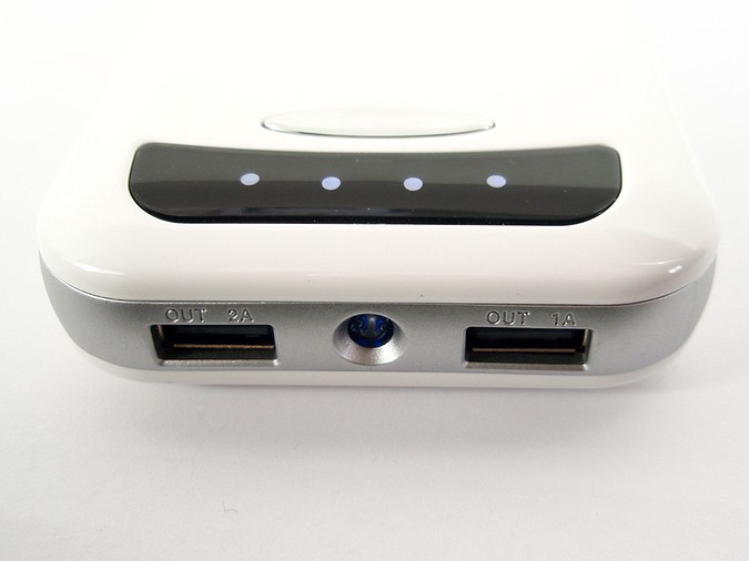

Durch das mitgelieferte Kabel kann der Aufladeprozess direkt beginnen. Anker gibt für die beiden Anschlüsse verschiedene Ampere-Zahlen an, wodurch sich natürlich auch verschiedene Ladezeiten ergeben. Unterstützt beziehungsweise benötigt ein Gerät 2A (beispielsweise das Apple iPad), ist es ratsam, dieses an die 2A-Leitung zu hängen, um die maximale Ladegeschwindigkeit auszureizen. Alle anderen Geräte können dann noch an die 1A-Buchse angeschlossen werden. Die Ladegeschwindigkeiten selbst gibt Anker mit 1000 mAh/h respektive 2000 mAh/h für die 1 beziehungsweise 2 Ampere Leitung an.

Bei den Lade-LEDs hat sich nicht sonderlich viel verändert - noch immer sind vier LEDs auf der Oberseite angeordnet - lediglich eine neue "Warnstufe" ist hinzugekommen. Jede LED steht grob für 25% Ladestatus, wobei bei einem Akkustand kleiner 5% die letzte verbleibende LED in einen Blink-Modus übergeht - das war beim Astro3E noch nicht so. Gleiches Spiel gilt natürlich auch umgekehrt, als für das Laden des Akkus - bei einer Kapazität kleiner 5% blinkt er, darüber leuchten die LEDs wieder dauerhaft. Apropos Kapazität: wie auch bei unserem zuletzt getesteten Akkupack ist die Angabe von 13.000 mAh durch Umwandlungsverluste natürlich nicht ganz zu erreichen.
