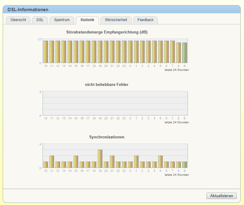

wir haben seit einiger Zeit zyklische PPPoE Fehler, wodurch die Verbindung zum Internet wegbricht.
Diese treten ca. alle 45-50 Minuten auf. Es dauert dann jedes mal ca. 3-5 Minuten, bis eine neue Verbindung aufgebaut wird.

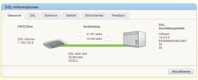

Mittlerweile haben wir eine FritzBox 7490 mit Firmware 6.20.
Hatten davor eine FritzBox 7390, da die gleichen Probleme.

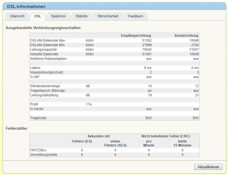

Störsicherheit wurde auch schon komplett auf maximale Stabilität gesetzt, das änderte gar nichts. Nur der Speed war natürlich dann etwas schlechter.
Die Screens habe ich angehängt.
Ja, sieht soweit alles OK aus.
Sonst noch Ideen?
Bin für alle (auch die abstrusesten) Ideen dankbar.
