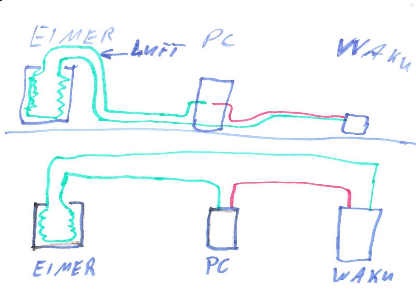

ich besitze eine externe einheit von omega 2.0 ( vielleicht kennt die ja noch einer ) die eingebaute pumpe bringt 450l/h,
von dort gehe ich ca. 8m durchs zimmer raus in einen kleinen raum neben dem flur ( immer kalt da drin ) dort habe ich einen großen eimer gefüllt mit wasser, in dem eimer habe ich den schlauch in einer spirale gelegt 30m, von dort 7m zurück zum pc, dann wieder 1m bis zur externen waku,
die kühlung ist momentan schon ausreichend ( bei normaler tätigkeit ohne spielen 30 grad am cpu ) , kühle nur den cpu, nur hat meine pumpe etwas schwierigkeiten die luft aus dem system aufgrund der schlauchlänge zu befördern, auch ist der durchfluss ohne die lange spirale deutlich höher ( hab nur so ein rädchen mit verbaut, dort sieht man schon etwas geschwindigkeitsverlust )
nun möchte ich mir zusätzlich eine zweite pumpe in den kreislauf mit einbauen, um den max. durchfluß zu erreichen den der cpu kühler, Phobya CPU-Cooler UC-1 Extreme, schaffen kann und um die restlichen luftblasen aus dem system zu befördern, die externe wakü bleibt im system eingebunden es soll nur eine zweite pumpe als unterstützung angeschlossen werden,
da ich hier in norwegen sitze, möchte ich einen fehlkauf vermeiden, denn bestellen werde ich in deutschland,
wer hat erfahrung mit meinem vorhaben und kann mir tipps geben was ich für eine zweite pumpe brauche, gedacht hätte ich an eine Phobya DC12-400 & EK-Reservoir Combo DCP 4.0 Bundle mit agb, die soll 800l/h leisten und ich habe gedacht diese direkt vor dem verschwinden des schlauchs in den eimer zu montieren,
