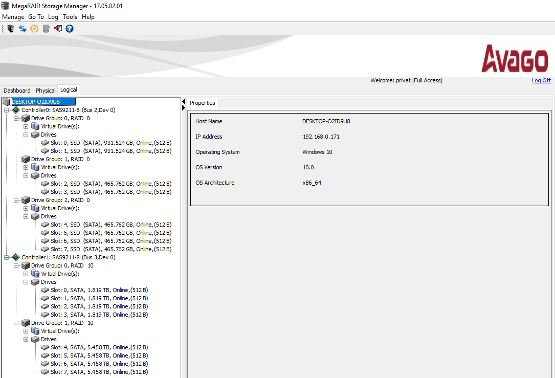

Meine letzte (größere) Datengrab Kiste hatte ich noch bis vor 2 Jahren in Einsatz. Lief mit 2x Raid10 über 8 HDDs und 3x Raid0 über 8 SSDs knapp 2 Jahre bugfree.
Zwecks Mangel an Sata Ports dann halt über zwei LSI MegaRaid Controllerkarten:
sas-megaraidvbknu.png img_20210109_00273487j88.jpg img_20210109_0027458skdq.jpg

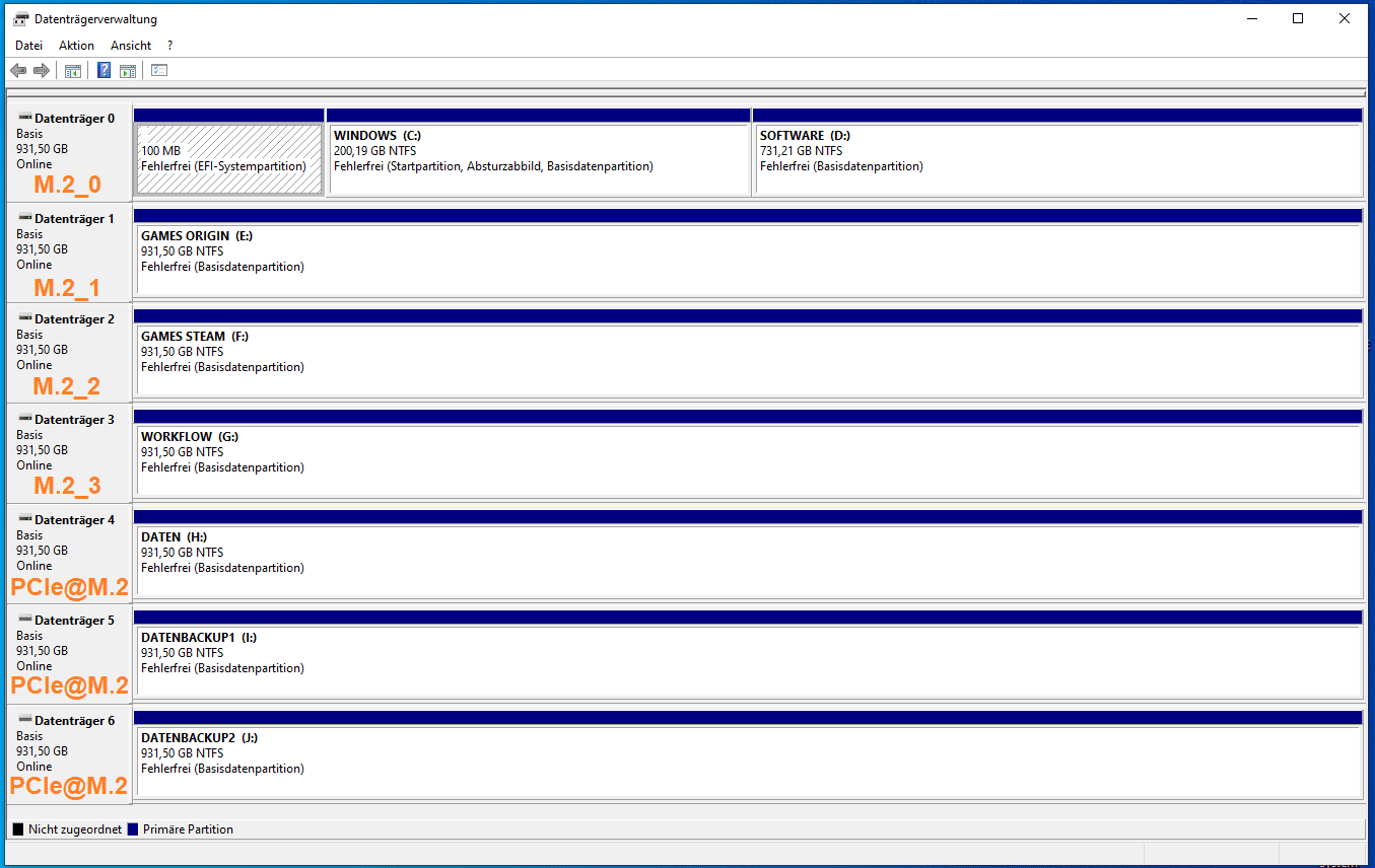

..und was geht, dass kann ich dir mal an meinen, für Z690 Chipset eher günstigeren 200€ Consumerboard (MSI Pro Z690-A WiFi DDR4) vorrechnen:
M2_1 PCIe4.0x4 (via CPU) belegt mit NVMe SSD
M2_2 PCIe4.0x4 (via Chipset) belegt mit NVMe SSD
M2_3 PCIe3.0x4 (via Chipset) belegt mit NVMe SSD
M2_4 PCIe4.0x4 (via Chipset) belegt mit NVMe SSD
PCIe_1 PCIe5.0x16 (via CPU) belegt mit Grafikkarte
PCIe_2 PCIe3.0x4 (via Chipset) belegt mit NVMe SSD via PCIe-M2 Adapter
PCIe_3 PCIe3.0x1 (via Chipset) belegt mit NVMe SSD via PCIe-M2 Adapter
PCIe_4 PCIe3.0x1 (via Chipset) belegt mit NVMe SSD via PCIe-M2 Adapter

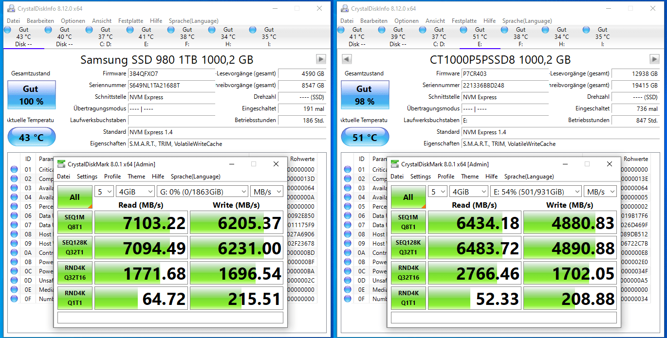

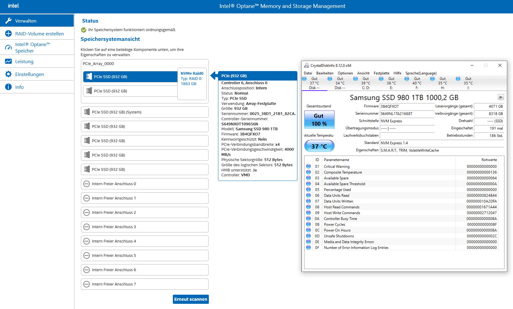

Nachtrag: So, ich habe jetzt einfach mal meine beiden 1TB Samsung980 über den Boardcontroler (VMD) in ein Intel Raid0 gesetzt:
Das NVMe SSDs in einen Volume höhere Temperaturen generieren sollen halte ich für ein Gerücht:
..und mal ein CDM Benchmark der beiden Samsung980 im Raid0 an PCIe3.0 (eine über PCIe_M2 IcyBox Adapterkarte gesockelt) vs. Crucial P5Plus 1TB an PCIe4.0:
Auch hier, keine dramatisch hohen Temperaturen. Das einzige was halt aufgrund des unter Raid nun aktiven Intel RST VMD Managed Controller nicht mehr funktioniert ist, das CDI den Übertragungsmodus ausliest. und den Laufwerkbuchstaben des aktiven Volume erkennt. Dürfte aber verschmerzbar sein, da es dafür ja auch noch andere Tools gibt die das können.
Kann man also machen wenn man möchte. :)

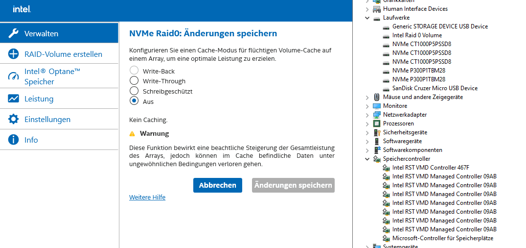

Write-Back funktioniert über Intel RST Console nicht.
Nur Write-Through, Schreibgeschützt oder Aus.
Ich denke mal, W-B macht schon alleine aus Sicherheitsgründen auch nur bei externen Storagekarten mit batteriegepufferten Cache Sinn.
Aktuelle Einstellung: Schreibcachepuffer-Leerung aktiviert / Cache Modus aus.

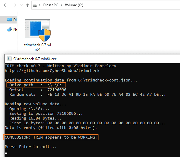

Ist das immer noch so, das man in einem Raid kein TRIM ausführen kann?
Bei Intel schon seit Jahren, glaube seit Vista (2010~11), kein Thema mehr. Getrimmt wird immer.
Wie das bei AMD ist, keine Ahnung. Ich kenne auch keine AMD Treibersoftware die ähnlich der Intel RST funktioniert bzw. ob es dort so etwas überhaupt gibt.
..aber ja, funktioniert natürlich:
