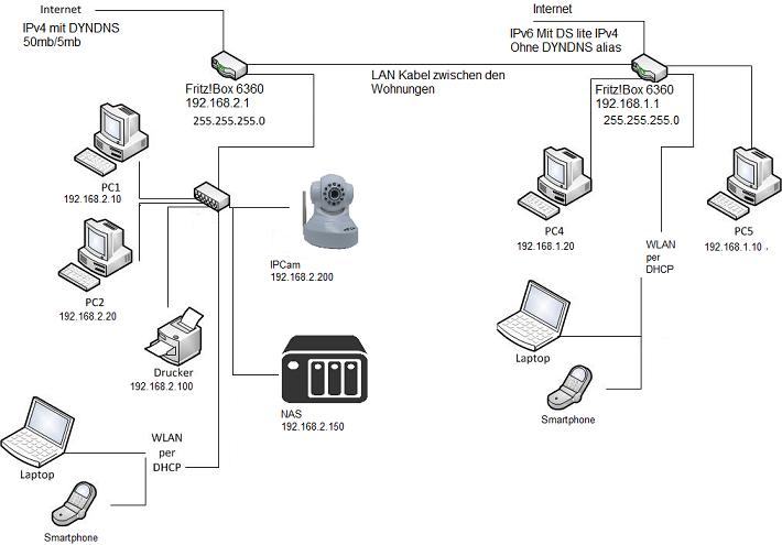

Ich habe ein Problem würde gerne das Netzwerk von mir mit dem meines Schwiegervaters über Lan Kabel verbinden ( Mehrfamilien Haus 1 Etage unter mir).
Wir haben beide einen Internetanschluss und beide als Modem/Router die FritzBox 6360, Ich habe am Anschluss IPv4 und einen DYNDNS Alias mein Schwiegervater hat nur IPv6 mit DS lite IPv4 und dadurch keinen DYNDNS Alias.
Durch den DS lite Anschluss von meinem Schwiegervater entfällt die möglichkeit unsere Netzwerke Über VPN eingerichtet in der Fritzbox zu verbinden aus. Außerdem würden wir es für den Datendurchsatz lieber über Lan Kaben Verbinden.
Hintergrund ist das mein Schwiegervater gerne auf meinen Drucker und meine Daten auf dem NAS zugreifen will, zudem spielen sein Sohn und ich gerne auch mal CS 1.6 oder so über Lan.
Anbei eine Zeichnung des kompletten Zenarios.
Danke im Vorraus euer Tueftler1983

Also das wird mMn so einfach nicht gehen, da die Fritten nur einfache Switches haben....Du kannst auf den Ports nicht routen oder filtern...das geht nur zur WAN Seite.
Du kannst zwar das Kabel ziehen und die beiden verbinden, aber die Clients werden beim hochfahren nicht immer die IP von "ihrer" Fritte zugeteilt bekommen, sondern eher "zufällig".
Ich sehe spontan folgende Möglichkeiten:
- verschalten wie gezeichnet und einen DHCP Server abschalten bzw gleich auf feste IPs gehen und natuerlich für jeden Client festlegen wer welchen I-Net Router nutzt.
- einen richtigen Router zwischen die Ports und zwischen den Netzen routen.
- einen managed Switch dazwischen und die jeweiligen MACs fltern, die da durchgehen dürfen (diese werden eh feste IP-Config haben, oder?...wg. DHCP "übersprechen")
- evtl kannst Du mit Freetz da mehr aus den Fritten machen...evtl kann man dann die ports im Switch einzeln ansteuern.

Du hast zwei getrennte IP-Segmente..auch wenn die auf dem gleichen Kabel liegen - durch die Verbindung über die Switches der Fritten - sehen sich die Rechner einfach nicht, es sei denn Du hast einen Router.
...dabei merke ich gerade, das die Variante mit den managed Switch das auch nicht löst ;)
Da Du aber auch zocken willst, würde ich auf den Router eher verzichten, weil der das Gbit-Lan wahrscheinlich mehr oder weniger etwas bremsen wird.
Die beste Varainte wäre, nur ein IP-Netz zu haben.
Also zB Deine Fritte auf 192.168.1.1 und Schwiegerpapa auf 192.168.1.2.
Dann aber bitte nur ein DHCP Server im Netz, also auf einer Fritte diesen ausschalten.
Dann müssen aber Deine Clients eine Config vom DHCP bekommen die sie aufs I-Net bei Dir leitet und S-Papa's Clients eine Config, die auf sein I-Net zeigt (default route).
Das kannst Du mit dem Standard-DHCP der Fritte nicht schaffen.
Aber mit dnsmasq, welches man mit Freetz auf die Fritte bringen kann.
Die default Gateways der Clients und auch die "festen" IPs werden dann mittels DHCP, auf Basis der MAC vergeben (im DHCP-Server konfiguriert).
...und "Gäste" ohne konfigurierte MAC bekommen halt ein Standard-I-Net...da müsst ihr euch entscheiden.
Wenn Du die LAN-2-LAN Verbindung absichern willst, wäre dann wieder ein managed Switch eine Möglichkeit da der auf den Ports MACs und IPs filtern kann.

Schaff einfach richtige Hardware an, wo du auch mal einen dhcpd komplett selbst konfigurieren kannst oder mehrere Netze vernünftig verwaltet kriegst. Diese Consumer-Blackboxen taugen für nix außer den 0815-Fall eines einzelnen Haushalts.
Was diese Dinger an Aufwand verursachen, wenn man mal einen Schritt vom Standard abweicht, ist enorm. Den Post meines Vorposters finde ich geradezu haarsträubend, aber immerhin kreativ nach dem Motto, wie kriege ich jetzt das Haus zusammengebaut, wenn ich nur nen Schraubendreher habe. :)
Als schnelle Flicklösung würde ich an der Stelle einfach beide DHCP-Server in den Fritzboxen abstellen, alle Clients in das gleiche Subnetz legen und die Clients manuell konfigurieren mit ihren jeweiligen default gateways und DNS-Servern. Wenn du sowas wie nen RaspberryPI rumfliegen hast, könnte der auch dhcpd spielen und den Clients anhand ihrer MAC-Adressen alles passend zuweisen.
Besser wäre, wenn die Fritzboxen nicht alle Ports switchen sondern auch separate Subnetze verwalten könnten. Dann könnte man die Subnetze der Wohnungen so lassen und mit ein paar statischen Routen den Traffic ganz "natürlich" verteilen.
