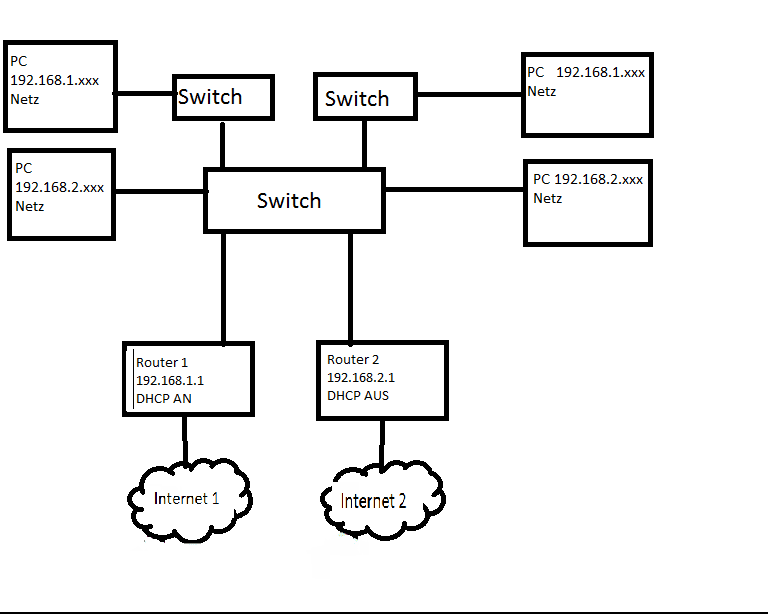

Hallo, hab da eine knifflige Sache und würde das ein oder andere vorab gerne klären. Habe zwei Telefonanschlusse ISDN Business Complete die mir nun von der Telekom geküdigt wurden. Nun steht die Umstellung auf IP an. Nun folgendes Szenario. Ich würde gerne zwei Internetanschlüsse im Hausnetz aufteilen. Jewels pro Inetanschluss ein Router und dann ein Netz für Privat und eines für Beruflich. Habe Hausintern nur eine gemeinsame Verkabelung, Switchen, etc. Kann ich 2 seperate Netze z.B 192.168.1.xxx/255.255.255.0; und 192.168.2.xxx/255.255.255.0 über ein Kabel , Switches betreiben? Würde im Beruflichen Netz mit statischen IP´s arbeiten und beim privaten mit DHCP. Hab mal meine Gedanken in einer Skizze dargestellt.
Hi Tobi,
du kannst das ganz auch mit einem Router betreiben. Mit eine LANCOM / CISCO RV320 (DUAL WAN) bzw. mit einem VLAN fähigen Router sollte das kein Problem sein. Du kannst natürlich auch zwei Router nehmen, wie du magst. Jedes Netz bekommt dann sein eigenes VLAN. Wenn du mit VLAN arbeitest kann du auch mit zwei DHCP Servern arbeiten und brauchst keine statischen Adressen zu verwenden, weil die Netze voneinander isoliert sind.
Gruß Sharky
Wär IMHO auch ein klassischer Fall für getrennte VLANs.
Man kann auch einfach beide Netze ohne vlan über die gleichen Switche fahren.
Es gibt halt zwei Netze und zwei Gateways. Welches Netz/ Gateways legt man in den IP Einstellungen der Rechner fest. Vlans bringen zusätzlich logisch getrennte Netze mit entsprechend mehr Sicherheit.
Hallo und danke für die Antworten. Die Lösung über das VLAN hatte ich auch im Sinn bzw. habe ich momentan auch. Hab einen Router der beide Internetanschlüsse (momentan 16.000 DSL) verwaltet (Bintec RS232b) mit DUAL-WAN und LoadBalancing. Bei der Telekom gibt es für meine Aufgabenstellung auch einen Bintec Router (Telekom Digitalisierungsbox). Das ist ein geiles Teil mit allem drum und dran der beide Anschlüße verwalten könnte. Leider ist mir die Sache mitlerweile echt zu komplex und ich bin bei meinem jetzigem Router schon gescheitert ein Port-Forwarding für eine PS4 zu konfigurieren. Denke irgendwie das die Paket durch die beiden Anschlüße hin und her irren, krieg das nicht gebacken. Deshalb würde ich für das Private Netz gerne eine Fritzbox nutzen, wo alles ein wenig einfacher einzustellen ist. Wenn es "physikalisch" möglich ist würde ich die Lösung mit zwei getrennten Routern vorziehen.

Hallo nochmal. Ich würde das Thema gerne nochmal aufgreifen, da ich evtl. das ganze nun doch über VLAN lösen würde. Die zwei Router würde ich beibehalten, nur würde ich gerne zwei VLANs aufbauen mit zweimal DHCP. Hab mich mal eine wenig mit der Thematik VLAN beschäftigt. Was mir nicht so ganz einleuchtet sind die Adressen der Switches selbst. Angenommen ich hab zwei VLAN´s; VLAN1 und VLAN2. VLAN1 geht auf Router1 (192.168.1.1; DHCP) und VLAN2 auf Router2 (192.168.2.1; DHCP) Welchen Adressbereich bekommen die VLAN-Switches? Oder ist das primär nicht wichtig. Könnte das Theoretisch auch ein ganz anderer Bereich sein (192.168.3.0)?

Anbei mal ein grober Plan meines Heimnetzes zur Veranschauung.
