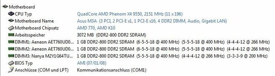

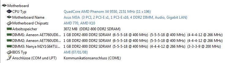

Edit: schonmal jemandem seine restliche Bastelkonfiguration aufgefallen? Asynchrone 3GB RAM (Dualchannel mit 3 Riegeln), in ner Kombination wie sie nichtmal wirklich passen...
