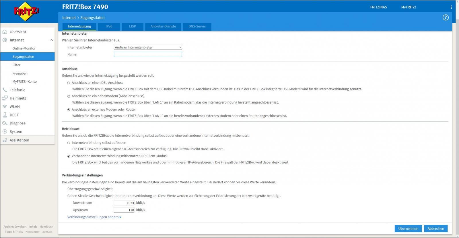

Ganz einfach gesagt will ich eigentlich über mehrere FritzBoxen, die via Netzwerkkabel verbunden sind, ein einzelnes WLAN-Netzwerk aufspannen.
Wo liegt der Fehler bei mir?

Mesh Kram weglassen und jede FB auf einem anderen Kanal als Accesspoint konfigurieren mit gleicher SSID und gleicher Passphrase.
So laufen bei uns im Haus schon seit Jahren mehrere FB unterschiedlichster Generation.

Was du willst ist ein AccessPoint mit WLAN Roaming.
Mesh ist für Repeater, nicht für AccessPoints. Mach Mesh aus, kofiguriere FB2 als AccessPoint und alles is gut. Normalerweise holt sich FB2 die WLAN Daten von FB1 und stellt alles passend ein.
Allerdings weiß ich nicht ob de 7362 SL WLAN Roaming kann, mit der aktuellen Software sollte das aber drin sein.
