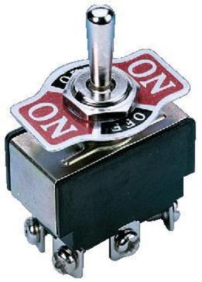

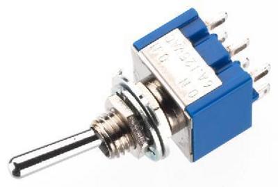

an material wird pro platte benötigt:
_ schalter "2x um"
ausreichend belastbar, z.b. 3A
oder oder ...
_ ggf. ein sata-stromadapter
_ lötkolben und -zinn
_ seitenschneider
es MUSS ein schalter sein, taster funktionieren NICHT

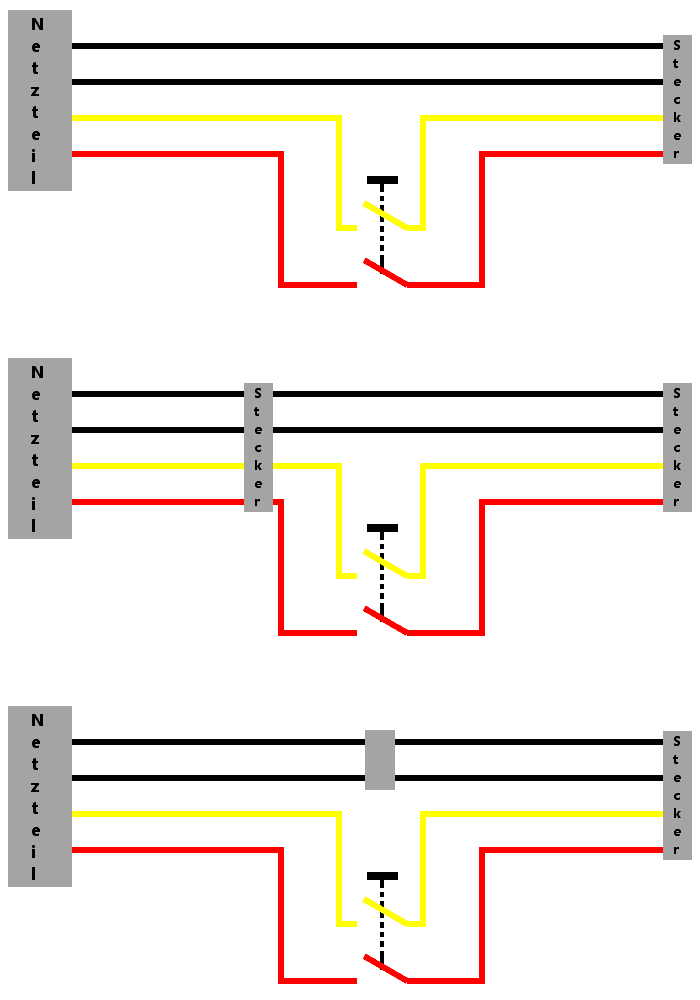

3 möglichkeiten das ganze miteinander zu verdröseln:
1.) direkt in die leitung vom netzteil
+ keine zusätzlichen steckkontakte
- kabel ggf. zu kurz
- zum netzteilausbau muß jedesmal der schalter ausgebaut werden
- netzteilveränderung (garantie)
2.) mittels sataverlängerung/adapter
+ einfacher netzteilausbau
+ garantieerhalt
- zusätzlicher steckkontakt
3.) mittels sataverlängerung/adapter ---- adapter- und netzeilkabel direkt angelötet
+ längstes kabel

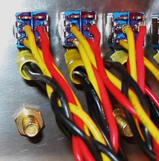

Hrhr...50mA und dann vielleicht noch an nem Strang mit 12 Platten... :d Also selbst bei den 3A-Schaltern wirds ab 3 Platten ohne Einschaltverzögerung an einem Strang kritisch, denk ich mal.
Das letzte Bild sieht lustig aus, hassu da die Masseleitungen zusammen an nem Ringkabelschuh vercrimpt und den dann unter den Schalter geschraubt? :d Nu ja, eigentlich so keine schlechte Idee. Anders würde man sich da wahrscheinlich n großen Kabelsalat zubereiten, wenn man die nicht auftrennt. ;)
_ schalter "2x um"
sehr fein erkannt :)
hauptgrund ist zugentlastung
so hängen die kabel nicht am schalter
gruß fk
