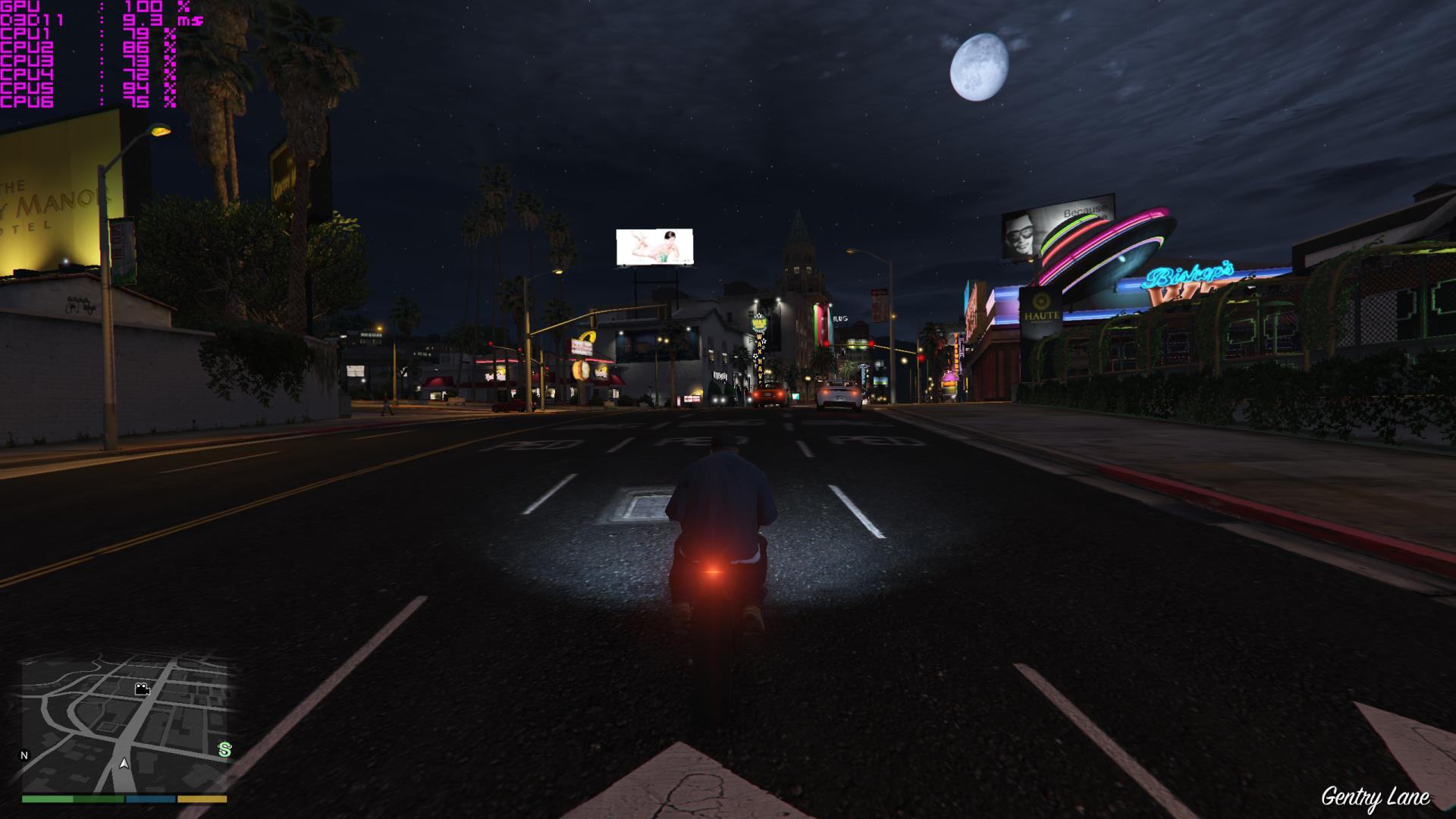

Kommt immer auf die Einstellungen an. 144FPS laufen bei AAA- Titeln mit 6-12Threads schon öfter mal ins CPU- Limit, selbst mit 6 Kernen: GTA V_CPU3.jpg
Dabei sind meine 6 Kerne immernoch das Limit - erst mit 8 könnte ich mir vorstellen, dass es durchgehend auf 144Hz bleibt. Trotzdem sind 100-144Hz mit einem FreeSync- Bildschirm nicht übel und die gleichmäßige Auslastung ist bei neuen Spielen mit Vulkan oder DX12 auch kein Problem mehr. Genauso gibt es aber auch Spiele, die nur 1-2 Threads heftig belasten. Die würden dann maximal 10% mehr FPS mit einem 6700K bringen. Und letztlich gibt es noch Titel, die sowieso immer im CPU- Limit sind. Die laufen meistens besser, wenn man die Grafikeinstellungen so weit hoch schraubt, bis irgendwann die Grafikkarte gut limitiert. Leider schafft man es bei vielen dieser Games nicht ;) Die würde ich auch nicht in die Entscheidung mit reinziehen, weil sie so oder so mies laufen.
Cashback gibt es für beide Plattformen, bei Haswell-E im Schnitt 10-20€ mehr, macht das Kraut nicht fett.
Generell interessieren mich +/- 100€ bei einer solchen Investition eher weniger, viel mehr interessiert mich dass ich nachher zufrieden bin und nicht Teile hin- und hertausche. ;)
Kommt immer auf die Einstellungen an. 144FPS laufen bei AAA- Titeln mit 6-12Threads schon öfter mal ins CPU- Limit, selbst mit 6 Kernen: Anhang anzeigen 365088
GTA V läuft bei mir eher mit 60-80fps, weil ich da eher auf EyeCandy setze und die Steuerung sowieso so wabbelig ist dass ich von höheren fps nichts merke (einmal ausprobiert, wieder auf EyeCandy umgestellt)
Aber du hast schon Recht, beim Kauf der 980Ti hatte ich plötzlich Probleme bei BF4-Multiplayer weil ich ins CPU-Limit meines i5-2500k kam dass ich vorher mit der HD7970 in 1080p nie gesehen habe.
