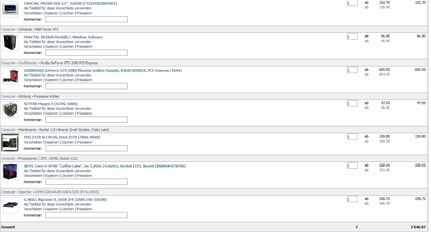

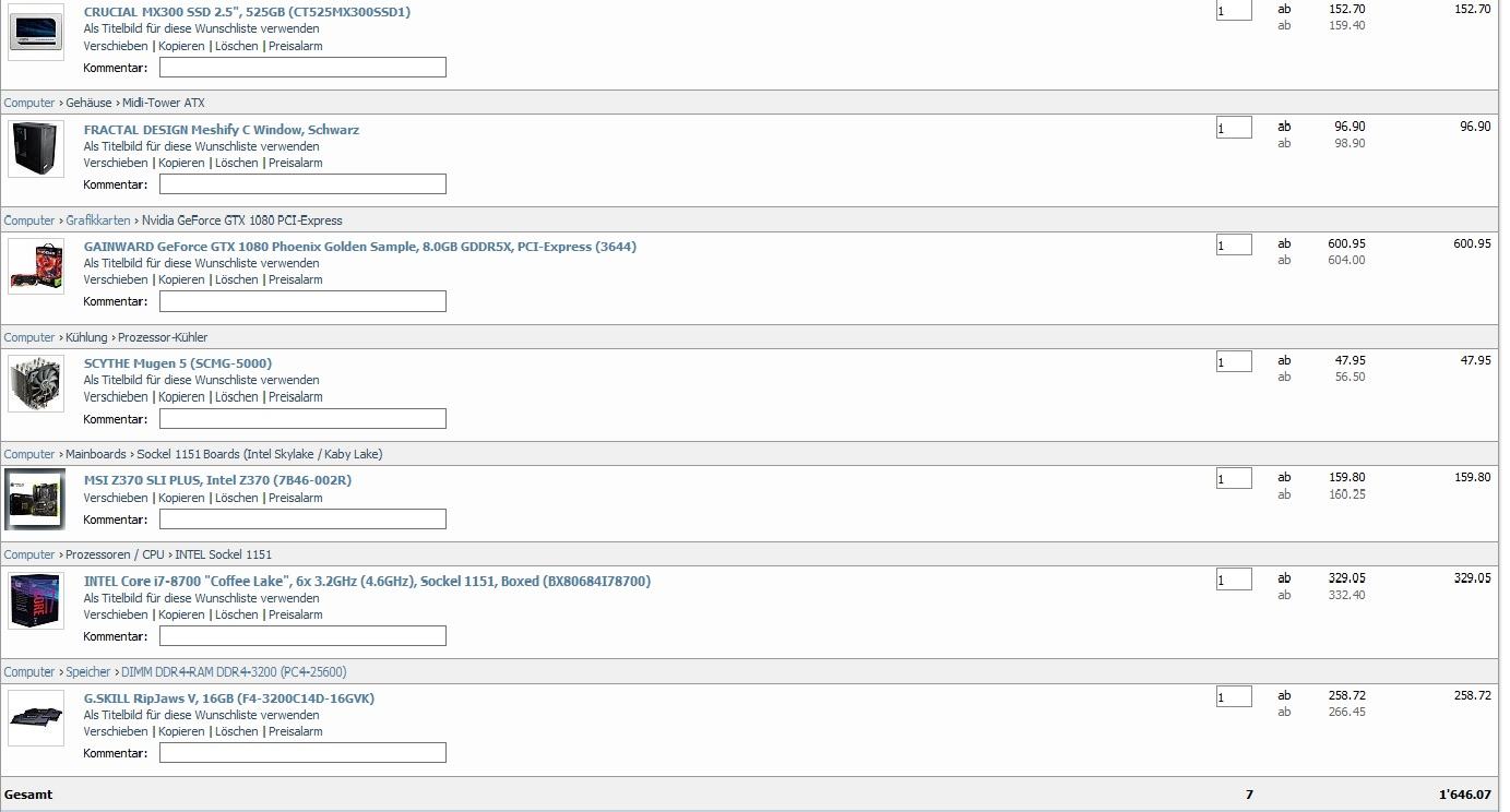

Würds so machen , allerdings mit 525 GB SSD m.2 , fallste mehr brauchst kannste immer noch ne HDD oder ne 2 te SSD bei kaufen (für unter 1700 chf). Könntest Mainboard natürlich gegen nen Billigeres /Teureres austauschen. Ist das P/L Günstige mit RGB beleuchtung (Fallste sowas mags). Habe : https://www.toppreise.ch/ genutzt für die zusammen stellung, fallste es brauchst.

@Perilbu es kommt ganz drauf an, was du machen willst mit deinen Prozessor.
Wenn du nicht vor hast Großartig zu Overclocken , kannste nen 8700 (non K) nehmen, den ich Warenkorb gepackt hatte. Sowie der Scythe Mugen 5 , reicht dafür vollkommen aus bzw. würd den auch Empfehlen. Sollteste nen 8700K kaufen ,könnteste auch nen Noctua Kühler nehmen oder nen Be quiet Dark Rock Pro 3 oder ne AIO die gehen so ab 60 Euro los bis 170 Euro (für die AIOS). Bei Aio sollteste schon ne 240 oder 280 oder 360 mm version nehmen , wenn du overclocken willst. Bequiet /NZXT/Corsair sind so die Besten Hersteller für Aios.
Den 8700 k Müssteste Köpfen , fallste Overclocken willst. Den 8700 kannste bis zum Boostakt Overclocken von bis 4,6 GHz (Wenn ich mich nicht irre),mit Asus Mainboard gehts sogar etwas darüber hinaus. Aber du solltest für die Höheren Clock werde ich denk mal bei 4,5 GHZ , schon nen anderen Kühler hollen. Ich denk mal bei unter 4,5 ghz sollte Scythe mugen 5 ausreichen.
Ram den 3200 mit CLient 14 (den ich dachte hinzugefüht habe ) kannste nehmen bzw. von GSKILL /Corsair kannste nichts falsch machen.
Beim Mainboard musst du doch wissen, was du willst. Wenne KEINE Beleuchtung drin haben willst nimmste nen Billigeres Mainboard mit. ASrock /Asus/Gigabyte und selbst mit MSI kannste nicht falsch machen. Sowie beim Mainboard kommts auch drauf an was du brauchst. Ob du nur 1 x M.2 Slot brauchst, Ob du wenig /viele USB Anschlüsse haben willst /Obs SLI fähig sein soll oder nicht /Solls beleuchtung bzw rgb kramm haben usw.
Zur Grafikkarte Defintiv ne GTX 1080 , ne 1070 TI ist minimal schlechter als ne GTX 1080 bzw. dir GTX 1080 hat GDDR5X speicher dir andere nur GDDR5.
Zu der Frage welche Mainboards mit M.2 ausgerüstet sind, inne regel sind Aktuell alle ATX /matx Mainboards mit nen M.2 oder 2x M.2 oder mehr ausgerüstet. Brauchst dir da keine Sorgen machen,sowie das sieht man auf den Bildern eigendlich direkt.

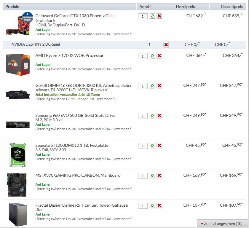

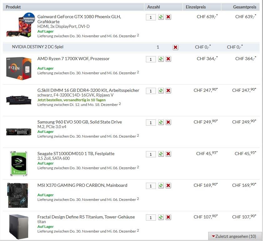

Bis jetzt siehts so aus:
CPU: 8600K oder Ryzen 7 1700X.
Ram: Gskill 16gb 3200 Cl14 RipJaws DDR4
SDD: Samsung M2 Evo 960 500GB
HDD: 1TB seagate
Graka: 1080 GTX, aber noch unschlüssig welche. MSI, Gigabyte, EVGA, Palit oder Zoatec
Mainboard: Je nach CPU auch noch unschlüssig. MSI gaming Carbon gefällt mir, oder Asrock. Chipsatz sollte aber 370 sein oder?
Gehäuse: Be Quiet silent base oder Fractial Design R5
CPU Kühler: Be quiet dark pro 3 oder noctua D15
Mache mal ein Versuch. Mein Problem ist noch der CPU Kühler. Ocen werde ich, jedoch nicht Rekorde brechen. Temps sollten auch nicht zu hoch sein.
Welchen soll ich bei Ryzen 7 1700X nehmen und welchen beim Intel 8600K?

Der Ryzen braucht keinen starken Kühler, selbst mit einem Boxed Kühler kann übertaktet werden, nur leider hat der 1700x keinen.
hat kein Boxed Kühler meinst du? Welchen würdet ihr empfehlen für den Ryzen 7 bzw. für den I5 8600K?

Ja aber nicht jeder passt auf ein AM4. zb der Noctua ist für ein AM4, beim 1151 Sockel passt der ja nicht oder sehr schlecht. Aio wirds nicht sein.
Spielen möchte ich schon 144hz. Kenn jetzt den Unterschied zwar nicht. Spiel momentan mit 60hz. Monitor wird dann auch mal kommen, weil den den ich jetzt habe, ist veraltet.
Wieso nicht das Carbon? Meinste wegen der Beleuchtung?

@Perilbu ja meine wegen der Beleuchtung es beim Mainboard. Die anderen 2 Modelle haben die Exakt die Selbe ausstattung wie das Carbon , nur halt ohne RGB beleuchtung und kein Carbon design.
Würd an deiner Stelle das gepostete Asrock Fatality X370 nehmen ,wenne das MSI nicht mehr in betrahct ziehst.
