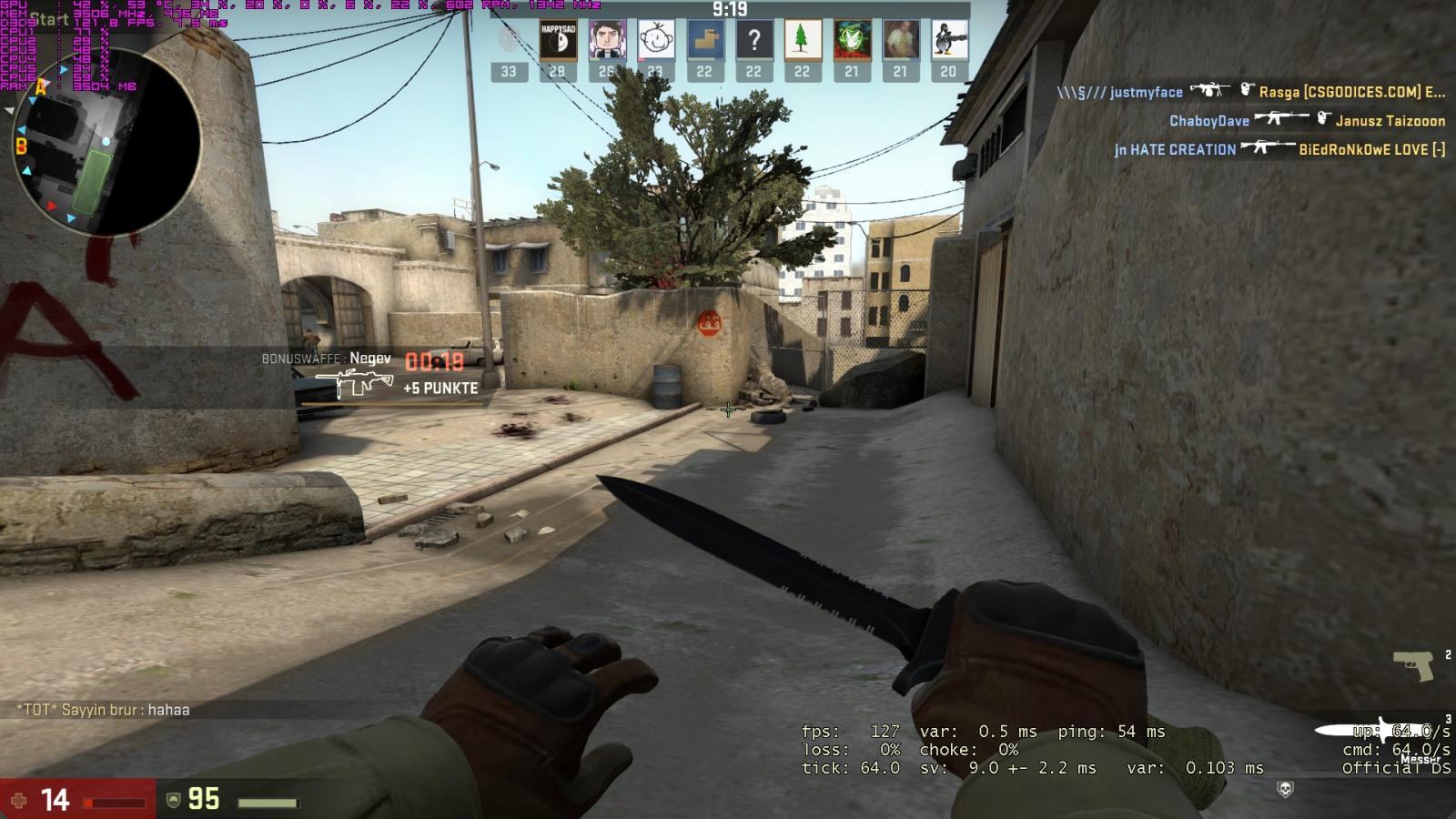

Danke für die schnellen Antworten. Also übertaktet habe ich gar nix. Ansonsten alle Treiber incl. BIOS auf dem neusten Stand. Desweiteren habe ich die nvidea settings für cs go optimiert. (hat auch keine Änderungen gebracht).
GPU limit ist auf 100%. Was meinst du mit herabstufen (4)70 auf (9)60 ? Sprich ich brauch ne neue CPU?
hier von mir ein bild ingame
deine gpu ist auf 100% auslastung? sieht mir nicht danach aus.
wenn deine GPU nicht auf ca 99% auslastung liegt dann limitiert die cpu.

schalte mal bitte nur die GPU auslastung im afterburner an und nicht alle prozent werte hintereinander weg. man sieht kaum was jetzt was ist.
durch den den fps limit befehl sagst du ja der engine dass die hardware so viel fps raushauen soll wie nur geht.
wenn jetzt deine CPU 200 schafft, deine gpu aber 400 dann siehst du nur 200 fps und deine gpu auslastung ist nicht hoch. heist du hast mehr gpu power als du wirklich nutzen kannst.

Da jedoch meine CPU nie ausgelastet war, dachte ich nie, dass es an der CPU liegt.
Ganz einfache Sache: Deine Cpu kann schon bei ~16% Auslastung im Cpi Limit sein.
Warum? Es gibt Software, die nicht auf mehreren Kernen parallel arbeiten kann.
Heisst für dich: CS:GO lastet hauptsächlich 2 Kerne aus (sieht man im Screenshot ganz gut an Kern 1 und 6) und rennt dann im Cpu Limit, egal ob die anderen 4 Kerne Auslastung haben oder nicht...
Dreh also die Grafiksettings hoch und erfreu dich an besserer Grafik, ohne FPS Verlust.
