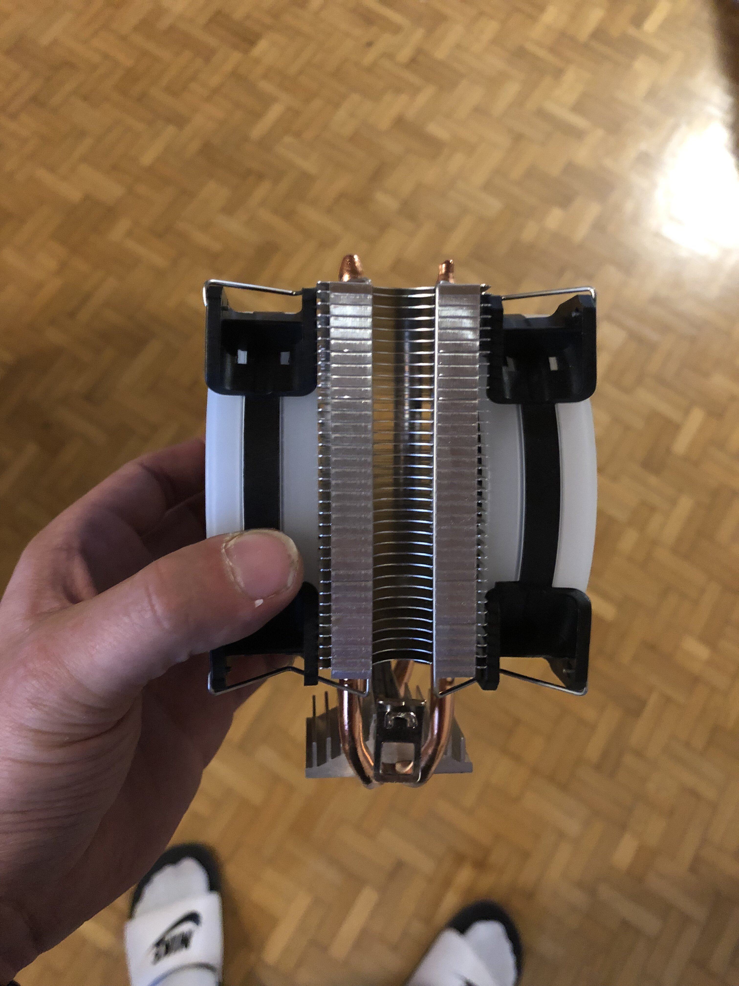

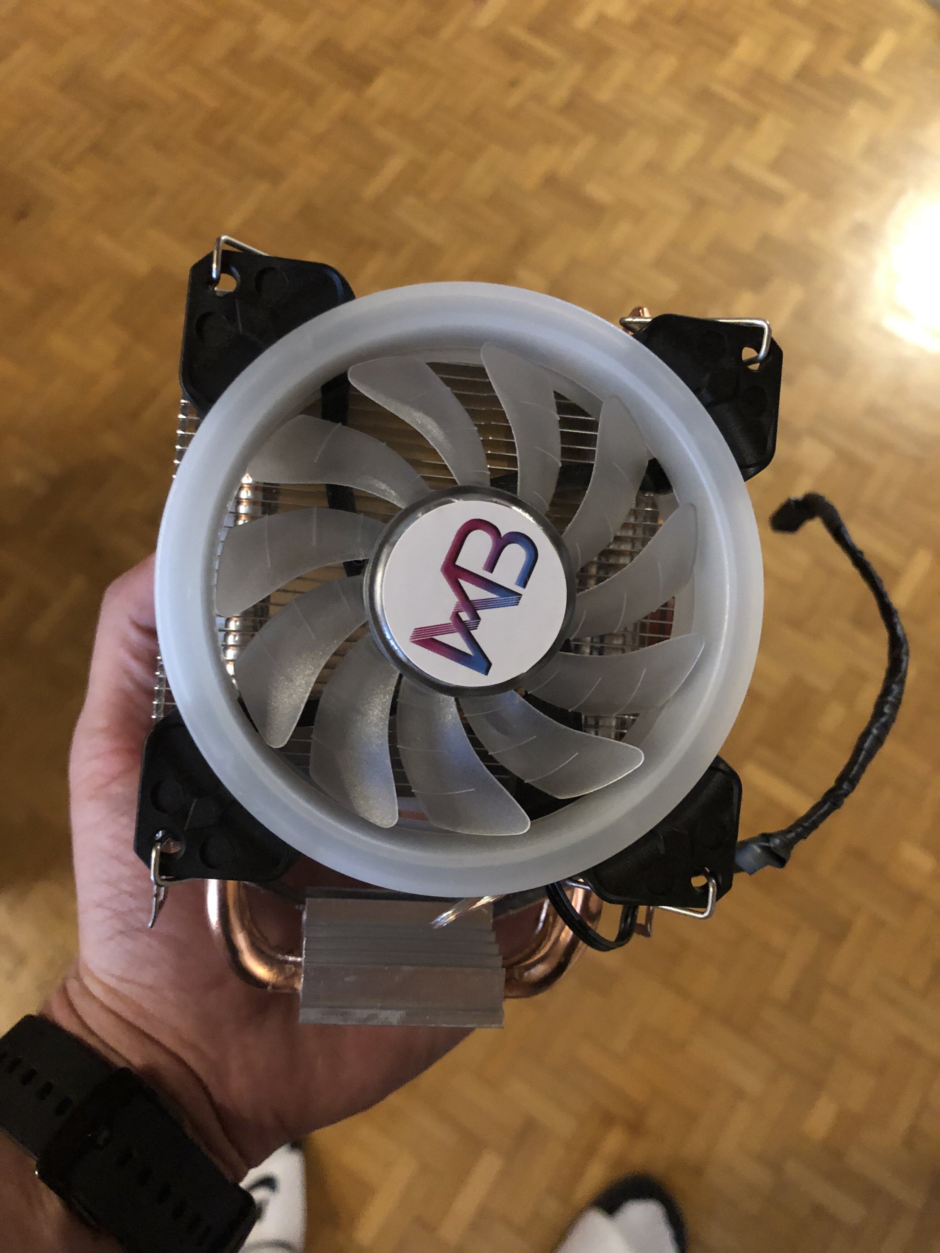

Als CPU-Lüfter habe ich einen Sycthe Mugen 1 ausprobiert,(auf dem ist ein Gehäuselüfter montiert) und einen anderen von dem ich leider keinen Namen habe, habe mal ein Bild angehängt.

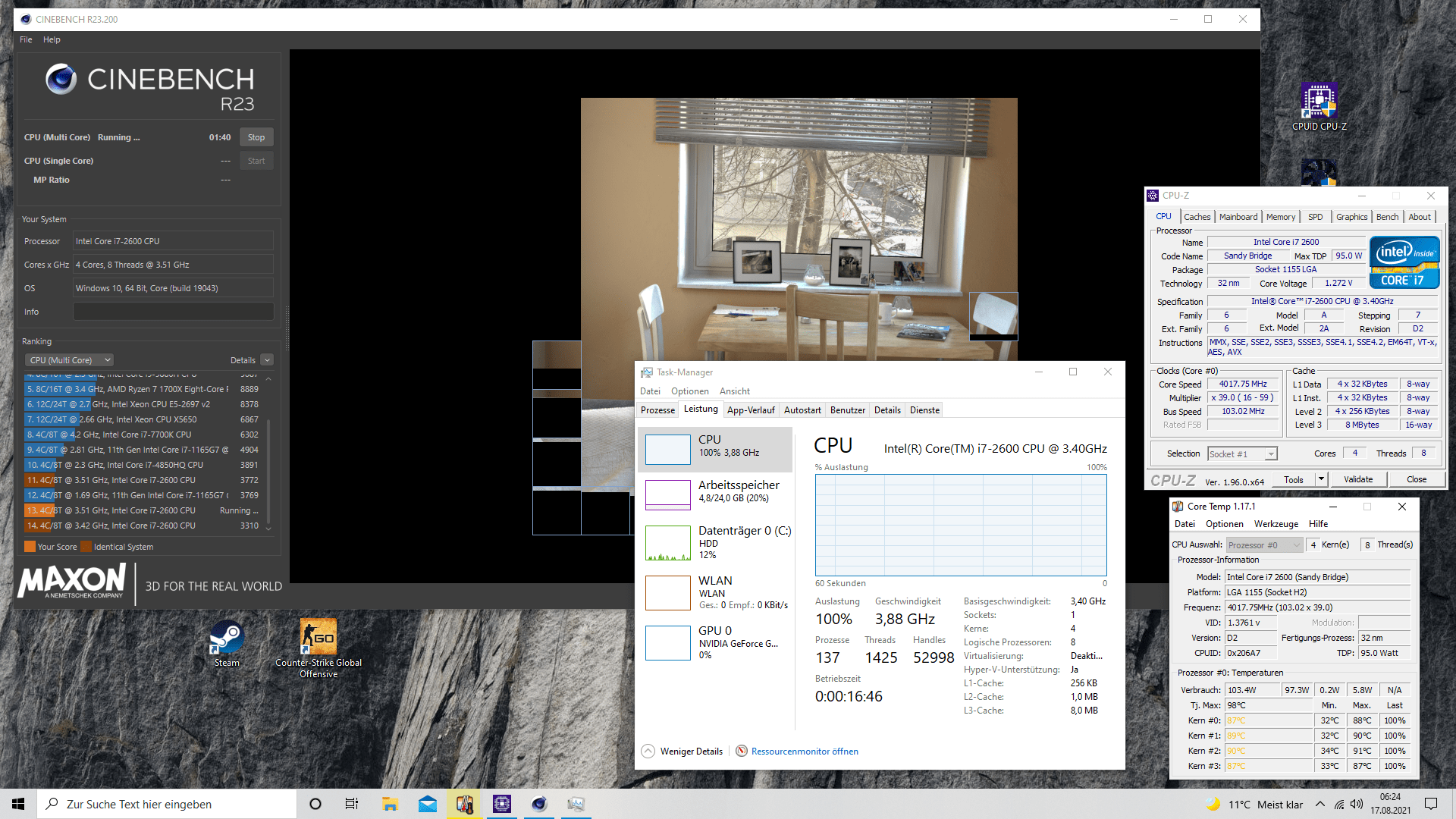

Hinzu kommt noch das ich über verschiedene Programme immer andere Geschwindigkeiten zur CPU bekomme:
CPU-Z: 4 GHZ
Task Manager: 3,88
CineBench23: 3,5 GHZ
was stimmt jetzt?

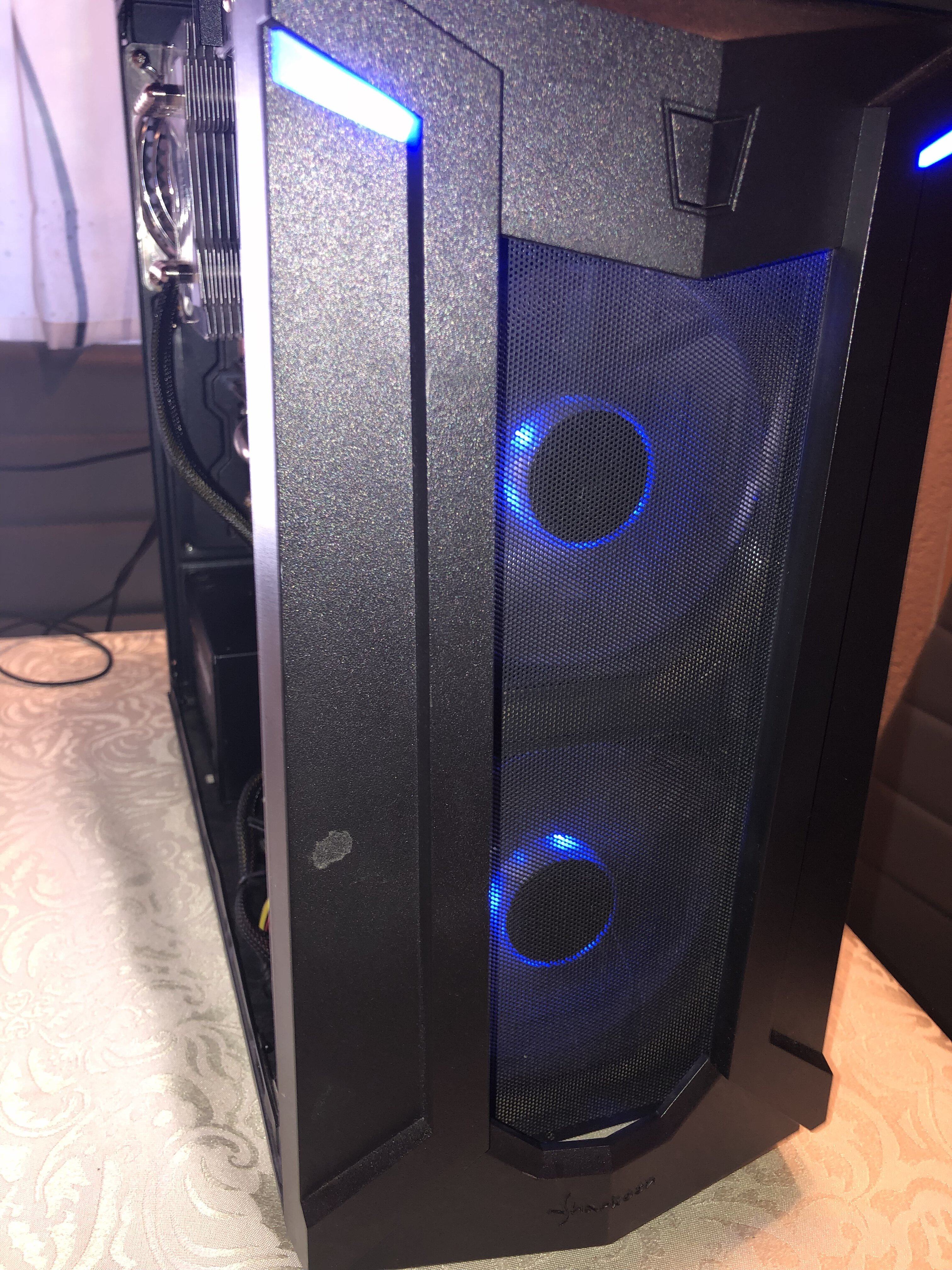

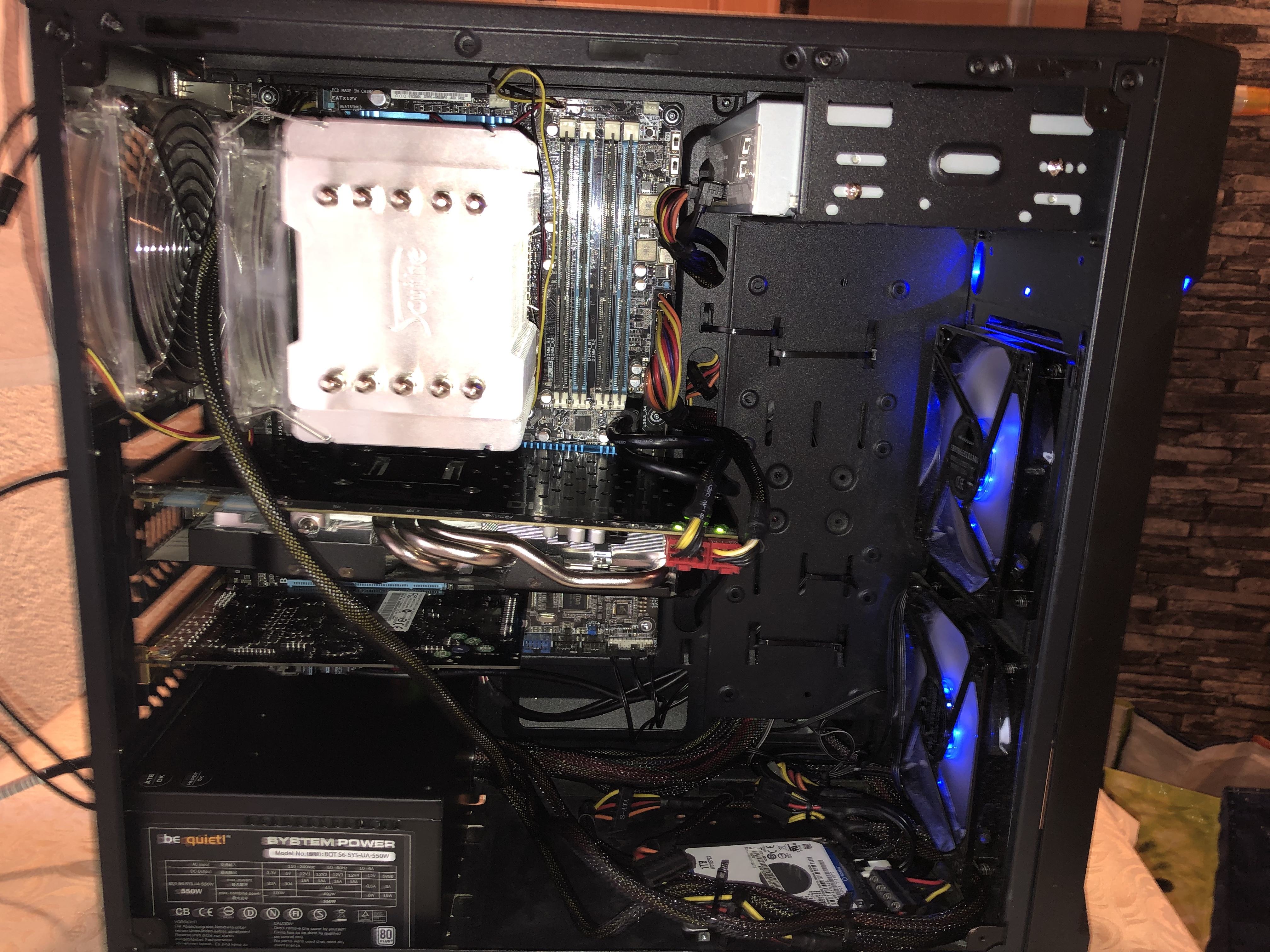

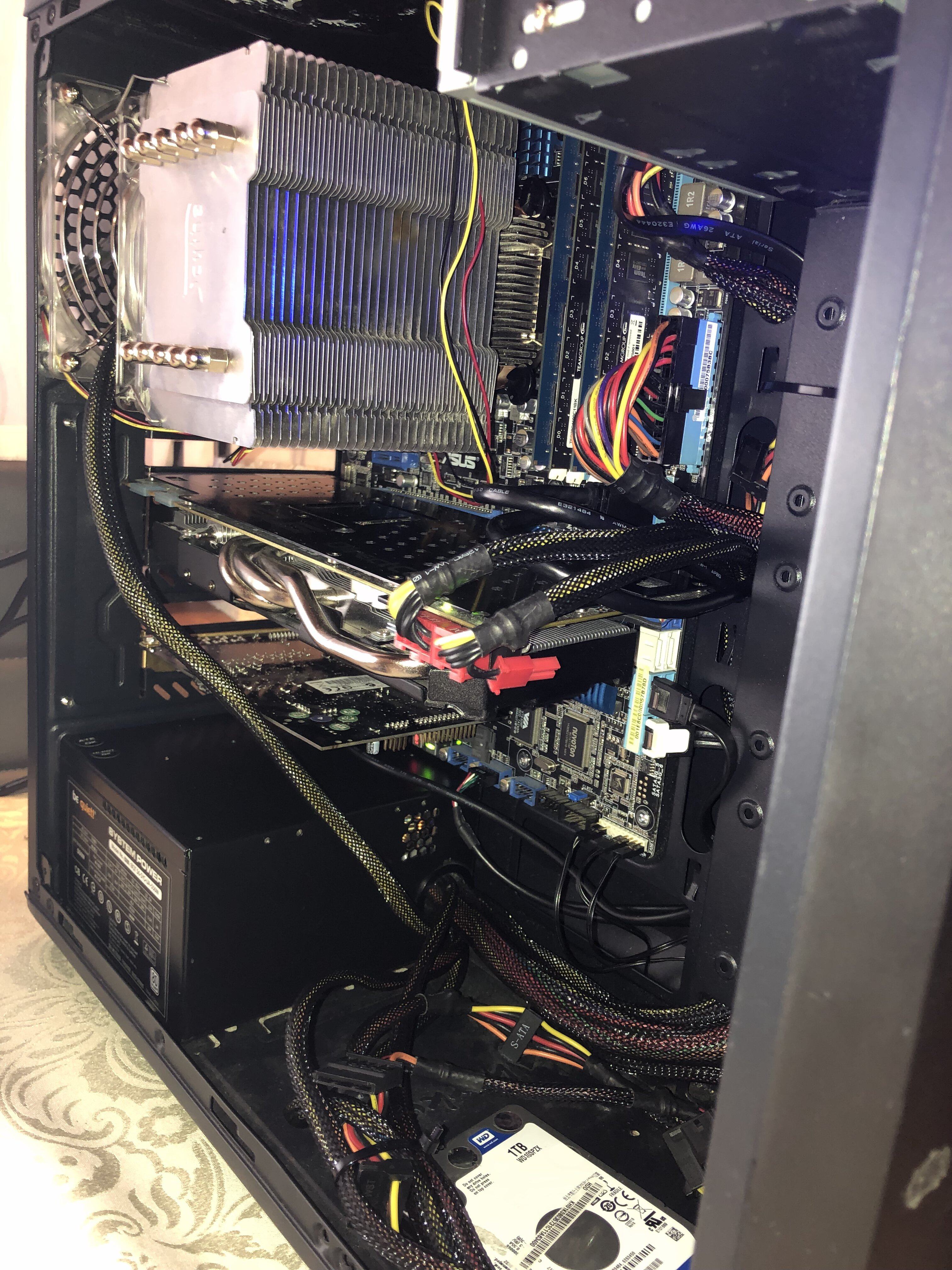

Ich habe noch ein Bild hinzugefügt wie mein Gehäuse innenleben aussieht, stimmt da die Lüfter anordnung?
Screenshots wurden mit dem Mugen 1 gemacht unter Last, mit dem anderen Kühler war ich sogar knapp besser um ca. 5 grad.
Aber diese Temps sind doch nicht normal und ich habe nichtmal allzu hoch getaktet?

1. Du hast einen i7-2600 ohne K! Das heißt du kannst diesen garnicht per Multiplikator übertakten. Da geht höchstens was über den FSB, aber dort bestimmt nicht viel.
2. Deine Temperaturen sind tatsächlich viel zu hoch mit diesem Kühler und bei der Vcore. Ist das BIOS up-to-date?
3. Bei Taktraten brauchst du nicht im Taskmanager oder bei Cinebench schauen, das stimmt nicht. Dafür gibts extra Programme wie CPU-Z oder HWinfo.
4. Sicher, dass dein CPU Lüfter und Gehäuselüfter hinten nicht in die gegengesetze Richtung blasen und einen Wärmestau erzeugen?

Sollte der Kühler besser ins Gehäuse innere blasen? Habe gedacht hinten raus, wieder sonst kommt die warme wieder ins Gehäuse innere?

@Molotov79 Die vorderen Gehäuselüfter sollten ins Gehäuse Luft von außen einsaugen. Der Lüfter des CPU-Kühlers gehört, wenn man auf dein Bild schaut rechts an den Kühler, der holt sich quasi die Luft von den vorderen Gehäuselüftern, und gibt das dann an den hinteren Gehäuselüfter weiter, welcher die aufgewärmte Luft nach hinten, also nach außen, wieder abgibt.
Es gibt in der Google-Suche auch Bilder, die das aufklären.
Werde ich heute Abend mal ausprobieren mit dem Lüfter

Es hat also tatsächlich am Kühler gelegen, habe in gedreht und komme unter Last jetzt auf Max. 70 grad, da es echt kein K Prozessor ist, lasse ich den jetzt einfach mal auf 3,9 GHz laufen?
