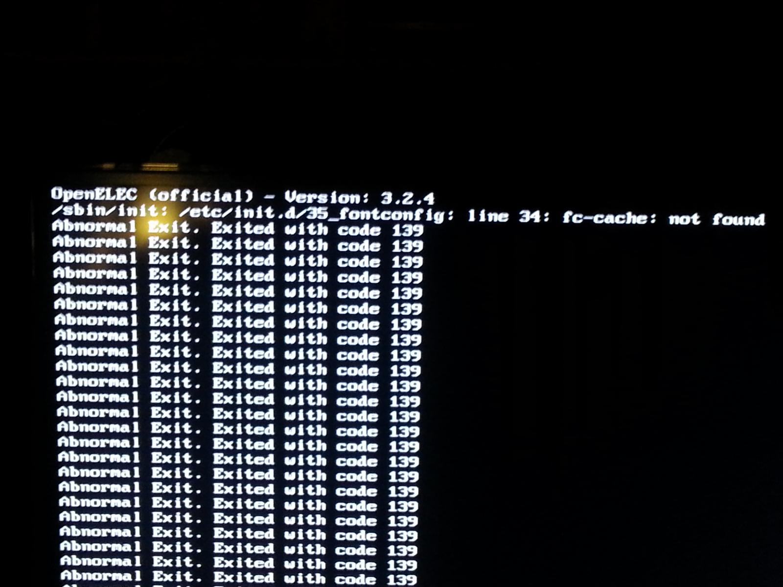

Hallo alle zusammen,
bin neu hier und habe auch die ID18 mit 4GB Ram (2x2GB) im Wohnzimmer. Openelec 3.2.4 auf USB Stick. Läuft bis auf ein Problem super. Sporadisch stürzt die Box ab und ich bekomme folgenden Fehler angezeigt:
1080p mit DTS-HD Ton läuft ohne ruckeln
Box wird per Tab über Yatse gesteuert
