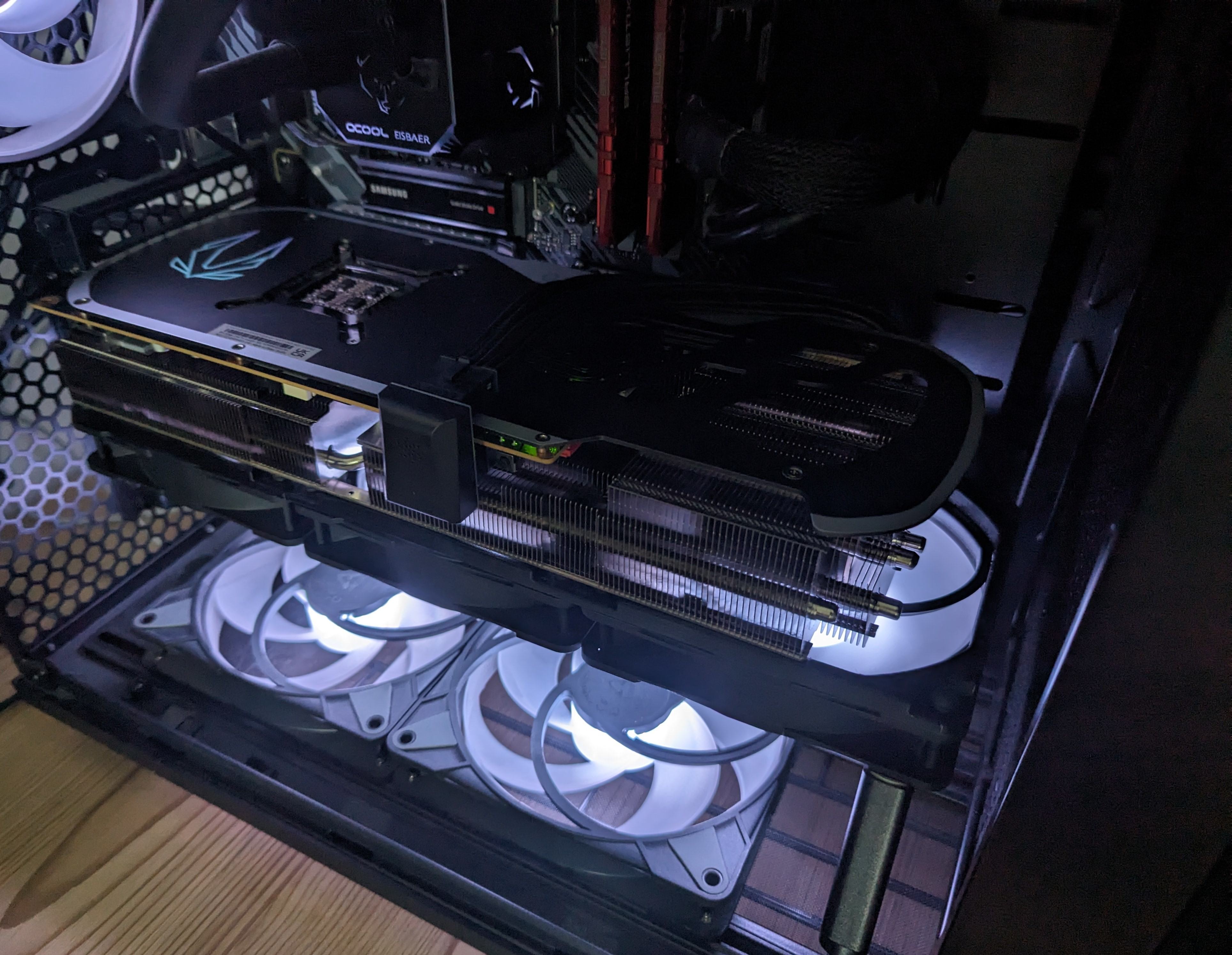

Meine kürzlich erworbene ZOTAC 4090 Trinity (ohne OC) wird wie folgt betrieben:
  • BIOS ersetzt durch das von der MSI 4090 Suprim X (knapp 120 Mhz höherer Boost-Takt)
  • Zusätzlich OC auf +180 Mhz (GPU) und 1000 Mhz (RAM) -> bisher stabil (20x Metro Exodus Benchm. und beim realen Gaming)
  • Powerlimit 70% -> knapp 340 Watt
  • ausgestattet mit 2x Be Quiet Silent Wings 3 (1000RPM Version) -> werden jedoch bald durch 2x Noctua A14 black ersetzt
Der Takt liegt ingame meist bei 2955 Mhz. GPU Temp. ~ 65 Grad. Der Hotspot geht bis auf 78 Grad hoch.
Insgesamt bin ich mehr als zufrieden. Die Grafikkarte sieht zwar aus wie Frankensteins Monster, aber das gefällt mir irgendwie. 😅

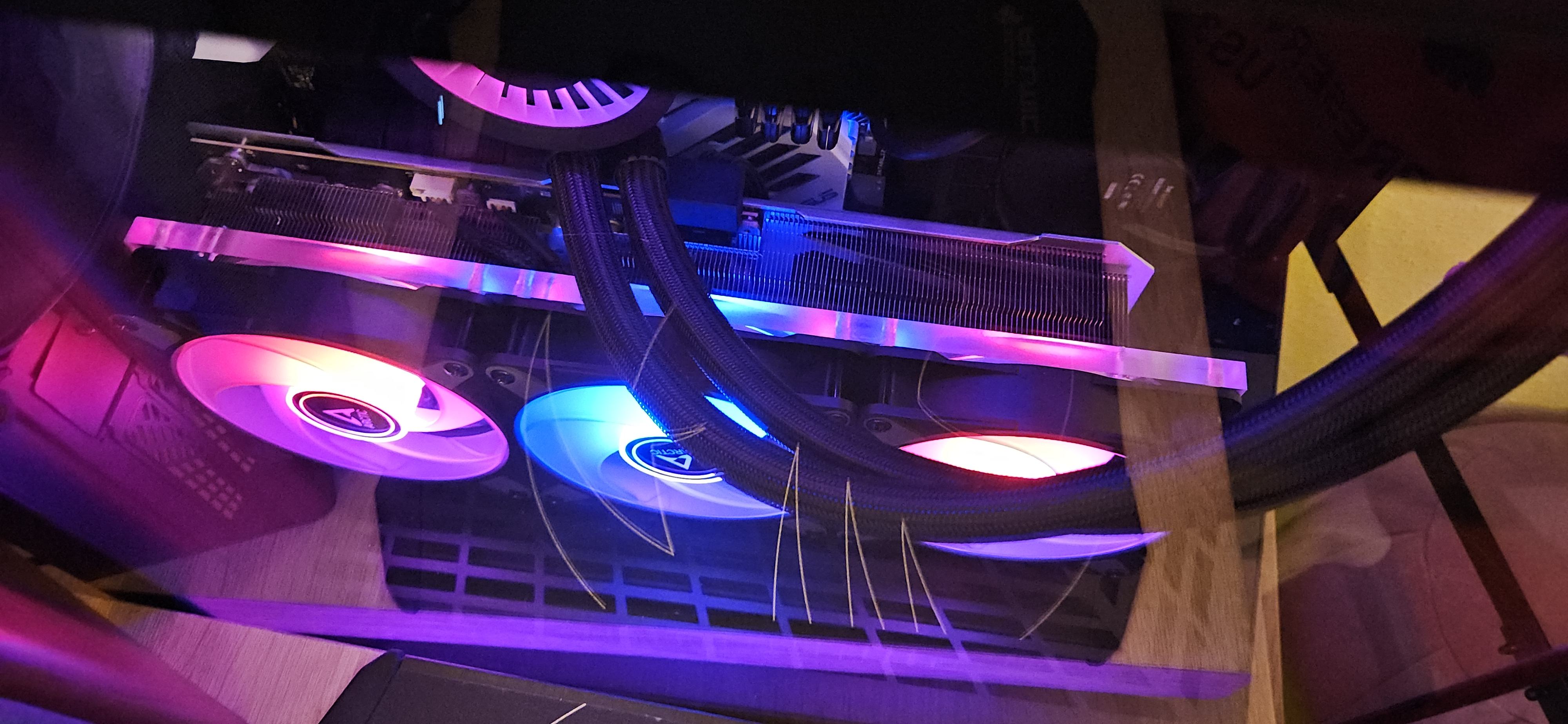

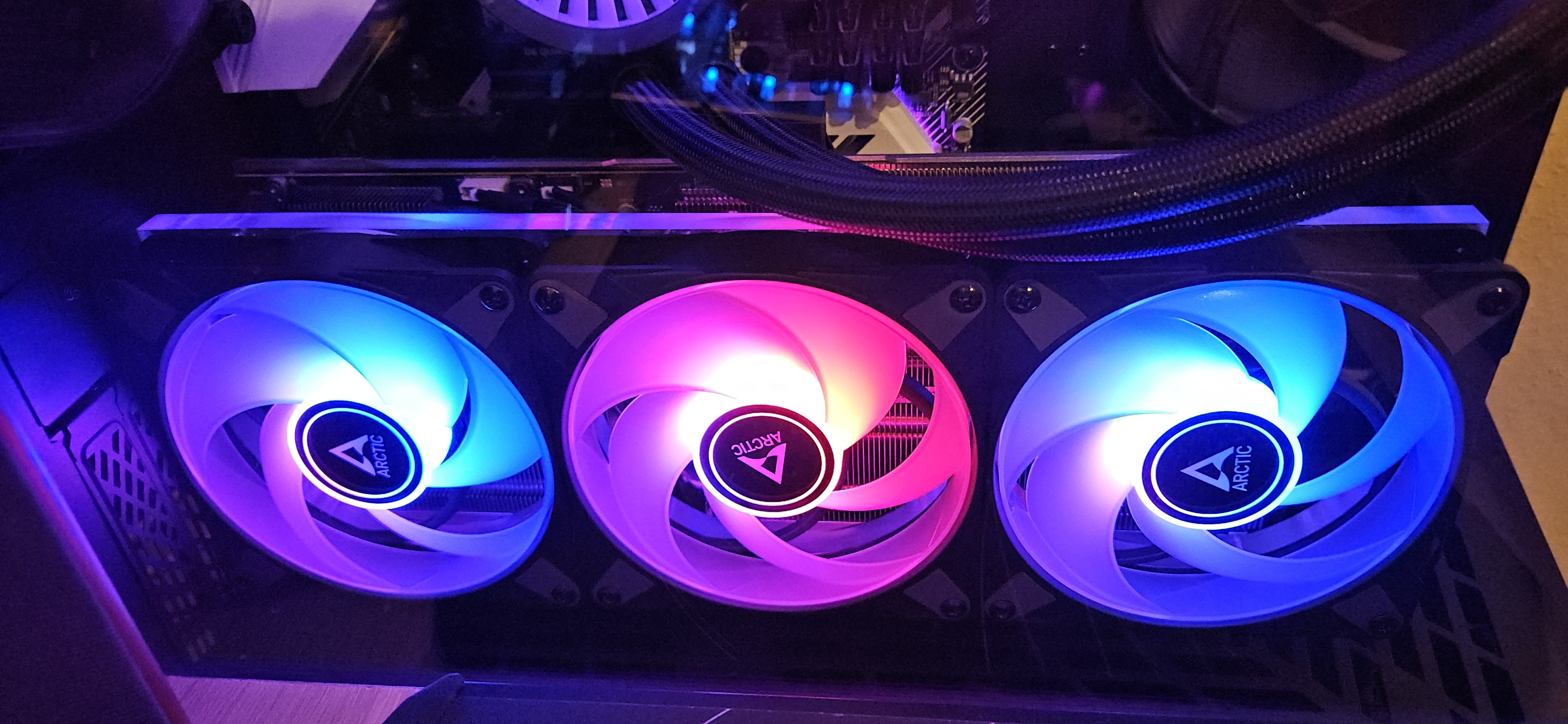

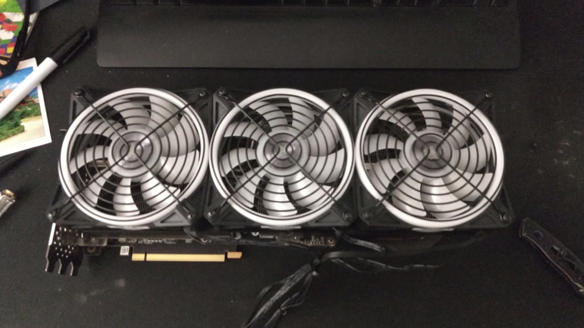

Ich zitiere meinen ersten Erfahrungsbericht, um direkt daran anzuknüpfen. Ich habe mir nämlich noch die 3x120mm Version von BIRNE21 anfertigen lassen, da ich diese doch etwas ästhetischer finde. :-)
Da ich noch drei Lüfter des Typs ARCTIC P12 A-RGB rumliegen hatte, sollten auch diese zum Einsatz kommen, was meiner Meinung nach ganz nett aussieht. Das ganze passt gerade noch in mein Case (Fractal Torrent). Ich hatte befürchtet, dass der 360x180x45mm Radiator (unbedingt notwendig für die max. 60-90 Watt meiner CPU!) mit der Karte kollidieren könnte. Letztlich verbleiben noch etwa 1cm Freiraum zwischen der Graka und dem Radiator.
Bei einem kurzen Spieletest fiel mir auf, dass die Temperaturen im Vergleich zur 2x140mm Variante im Schnitt ~6 Grad niedriger ausfallen (GPU Chip und Hotspot). Der Takt von maximal 2970Mhz wird praktisch dauerhaft gehalten in Games wie Helldivers 2. Ich überlege derzeit noch, ob ich die originale WLP durch Grizzly Kryonaut ersetze, um dieses Projekt weiter auf die Spitze zu treiben. Die fummelige Arbeit mit den Kabeln ist ja eh schon erledigt. Es besteht lediglich ein kleines Risiko, die Thermalpads zu zerstören. Die Lüfter laufen per FanControl auf maximal 65% ~1300 RPM. Bei meinen Temperaturen meistens eher um die ~1100-1200 RPM.
Ich bin mit dem Ergebnis sehr zufrieden. Von solchen Temperaturen bei geringer Lautstärke kann man sonst nur träumen.

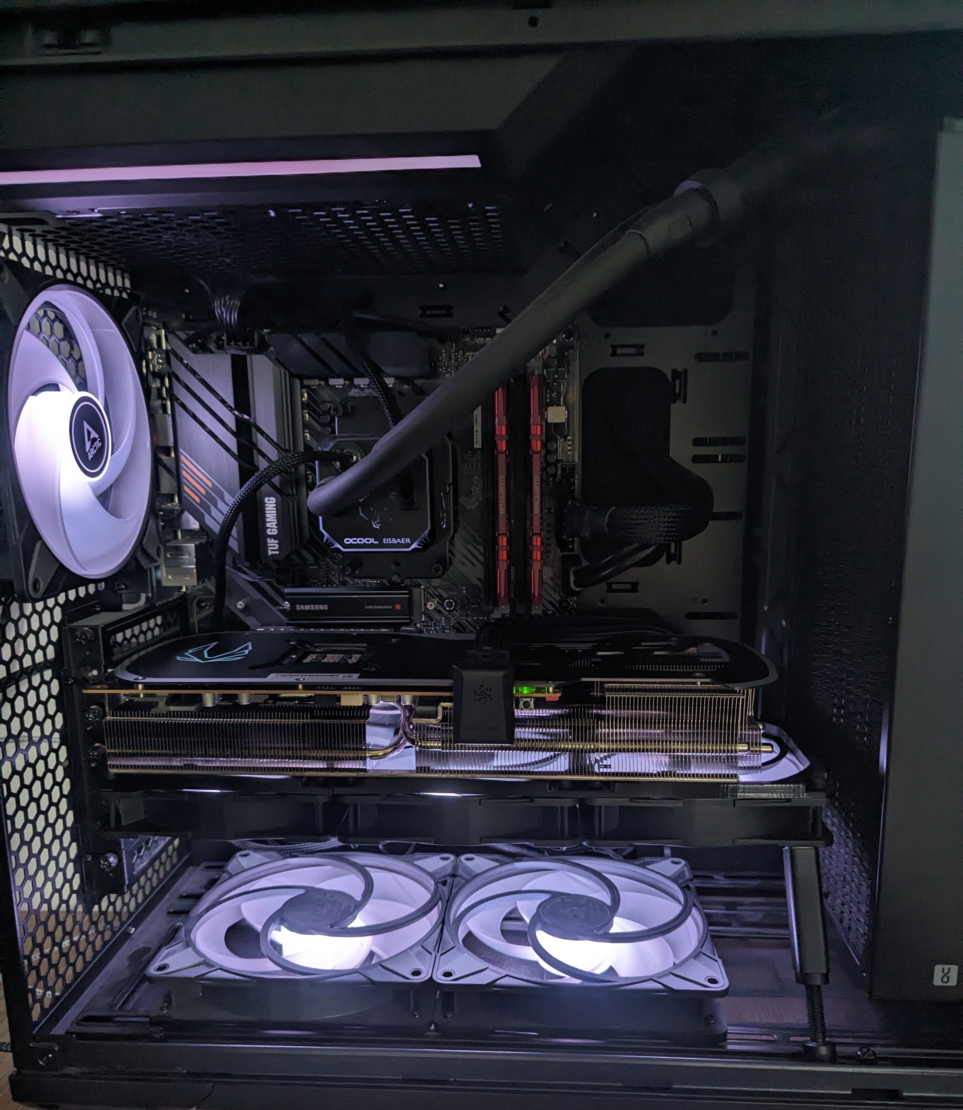

Ich habe nun die WLP gegen Grizzly Kryonaut getauscht und einen dritten 140er Lüfter unter der Graka eingebaut.
Tatsächlich habe ich jetzt noch ein paar Grad weniger auf der GPU und dem Hotspot. Dadurch hält sich der Takt nun bei über 3Ghz in Games (Suprim X Bios -> +180 Mhz / +1400Mhz). +210Mhz auf dem Chip und 108% PL (~550 Watt) läuft beim Benchen auch problemlos (ab und zu ~3100 Mhz Takt) und wird weggekühlt als wäre es nichts. Herrlich! Dieser Minibericht geht nun eher in den Bereich OC. Jedoch wäre dieses Resultat vermutlich nicht ohne Silent Mod und neuer WLP möglich gewesen.

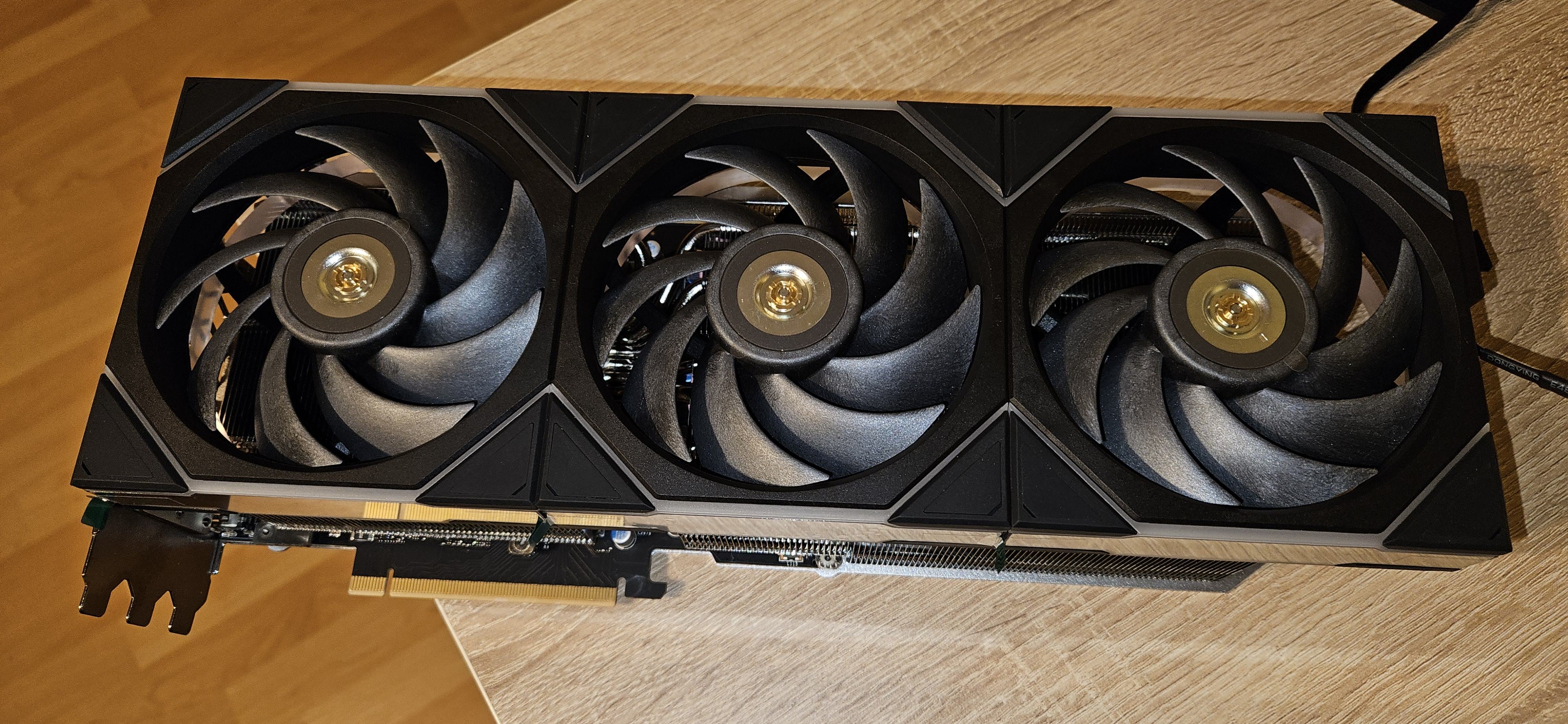

Ich hatte auch ein wenig mit Lüftern experimentiert. Ursprünglich sollten die die Alphacool Apex Stealth Metall in der 3K Version drauf die waren schon bestellt aber dann kam ja der GAU für die Lüfter und habe die Dinger leider Stornieren müssen.
- Arctic P12 PWM PST gut und Günstig aber war mir nicht genug
- Lian Li TL seitlich sahen sie klasse aus auch das mit dem Infinity Mirror war nice, aber die Dinger waren Laut. Ich hatte Software Probleme außerdem noch eine zweite Software zusätzlich zu der von ASUS war mäh. Und die Lüfter konnte ich nicht von der Graka regeln lassen weil Proprietärer Stecker von Lian Li
- Phanteks T30 gute und leise Kühlung, und haben durch ihren 3K RPM am besten mit der original Lüfter kurve Harmoniert (original Lüfter haben auch 3k RPM) aber die Dinger waren von der Farbe Pott hässlich
- P12 PWM PST A-RGB Optisch der beste Hingucker die LED´s im Rotor harmonieren mit dem Polycarbonat Adapter echt gut, Wenn es die nur als MAX Version gäbe :cry:
Mit Lian Li TL Lüftern:
Mit Phantheks T30 Lüftern:

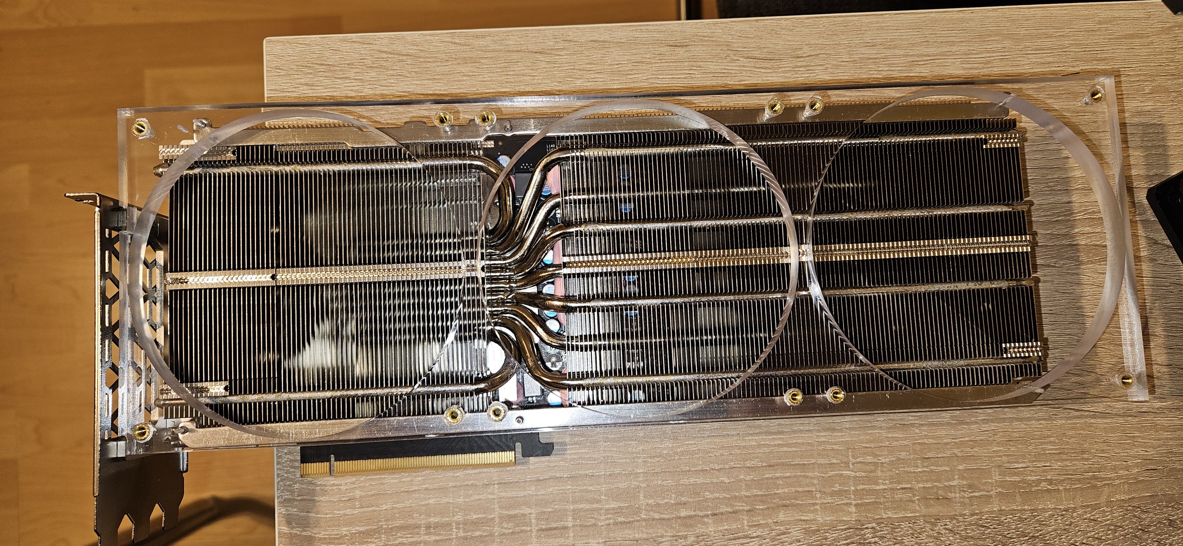

Die sollte auch auf eine KFA² 4090 passen meiner Kenntnis nach unterscheiden sich die beiden Kühler nur von der dicke habe aber persönlich noch keinen nackten KFA² 4090 kühler gesehen.

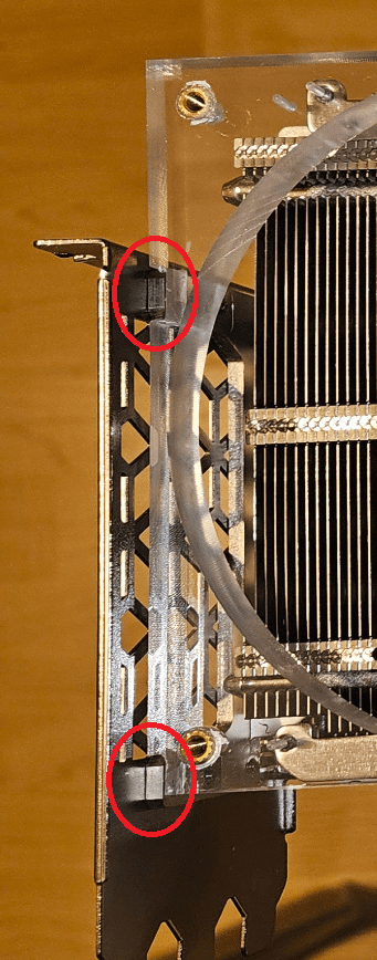

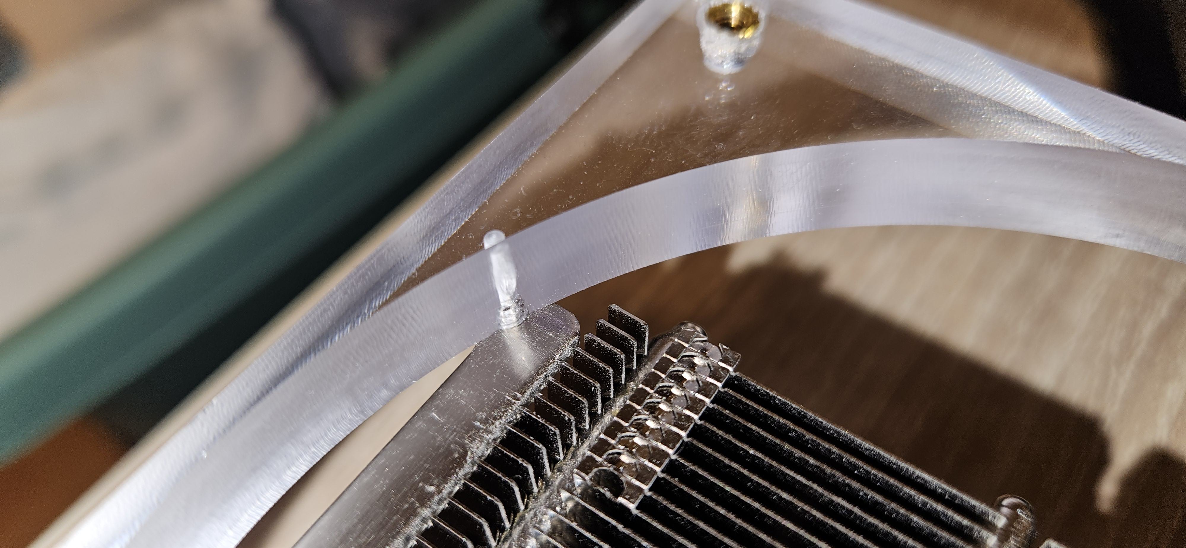

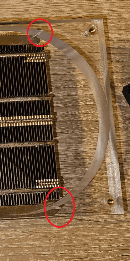

Solltest du die Adapterplatte nachbauen wollen:
Empfehle ich Einen Dremel oder Feile um die beiden Stege aus zu Feilen damit die Platte ganz links anliegt sonst passt das mit den Schrauben rechts nicht.
Außerdem wäre eine Standbohrmaschine extremst empfehlenswert damit die Löcher im 90° Winkel sind und gerade bei den beiden rechten löchern wird es so knapp das ich der Meinung bis das man diese Löcher so gut wie nicht Freihand hinbekommt.

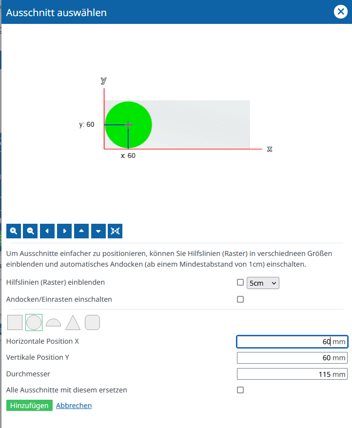

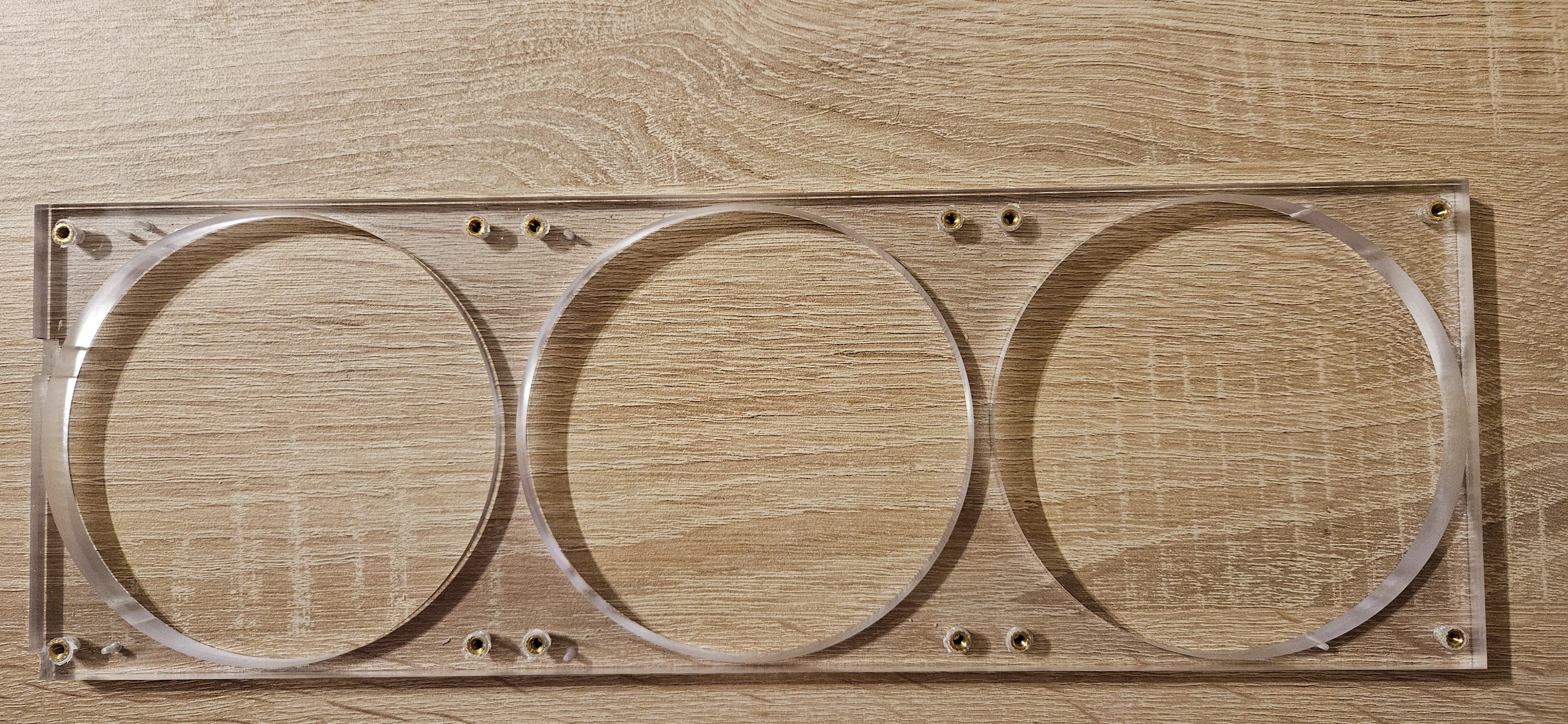

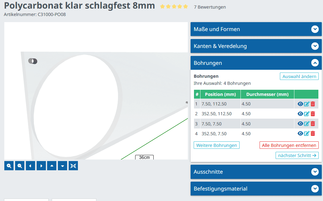

Ich habe auch keine CNC-Maschiene aber habe Google benutzt :)
Habe mich damals für diesen Anbieter entschieden. Weil er der erste war den ich gefunden hatte der keinen 1cm Mindestabstand vom Rand wollte. 2,5mm Randabstand waren bei ihm kein Problem somit konnte ich in einer 120mm breiten Adapterplatte 115mm Lüfterlöcher unterbringen. Das online 3D Programm ist recht einfach hatte mich nach wenigen Minuten zurechtgefunden wie man es bedient. Als Matierial habe ich Polycarbonat benutzt kein Plexiglas (was Acryl ist) weil dies Temperaturbeständiger ist.
Polycarbonat: -100 bis +120°C
Plexi/Acryl: -40 bis +80°C
Hier mal 2 Bilder aus dem 3D-tool von denen.
Solltest du noch fragen haben immer her damit ich musst auch lernen und habe ein Adapter versemmelt und Lehrgeld bezahlt. Ich gebe meine Erfahrungen gerne weiter.
