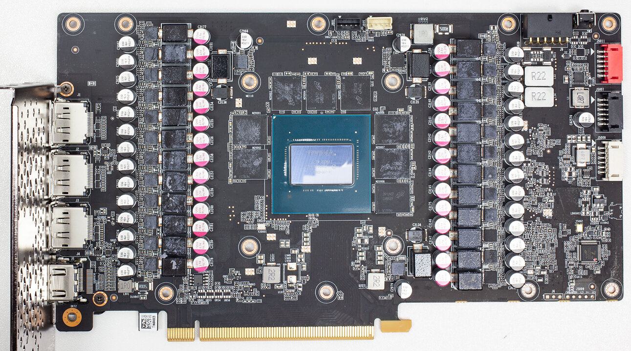

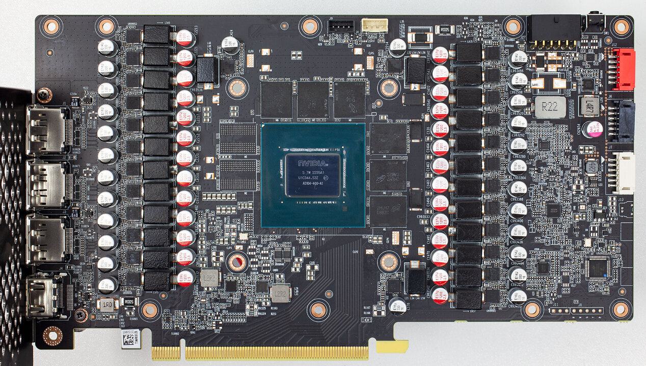

da es ja anscheinend noch keine Wasserkühler für die Zotac 4070ti amp (extreme)oder trinity gibt, dachte ich mir als ich das pcb der 4080 amp gesehen habe das es eventuell das gleiche PCB hat.
Laut Techpowerup und testberichten sieht das PCB sehr identisch aus. für die 4080 gibt es ja kühler von alphacool und co. Die anordnung der bohrungen und bausteine sieht ziemlich gleich aus.
was würdet ihr sagen ? probieren ohne lassen ?
Backplate ist identisch und hat die gleiche Teilenummer drauf. Der luftkühler sieht laut Bodenplatte auch identisch aus. Wenn der gpu Chip die gleiche Höhe hat sollte es ja eigentlich passen.
Probier es aus. Der Kühler wird um die GPU ja auch mit Federschrauben angezogen, daher wäre selbst minimaler Unterschied meines Erachtens ausgleichbar. Ich habe gestern meine Zotac 4090 auf den AC Kühler umgebaut und ohne es verglichen zu haben, wirkt das PCB zumindest auch hier mal sehr sehr ähnlich. Habe es aber jetzt nicht mit Fotos verglichen und die Aussage stammt einfach auf Basis der Erinnerung.
Hab den ac block der 4080 jetzt da. Heute kommt die 4070ti dann schauen wir mal. Ez moddings hat mir in der Mail auch bestätigt das der 4080 Kühler auf die 4070ti 1:1 passt.

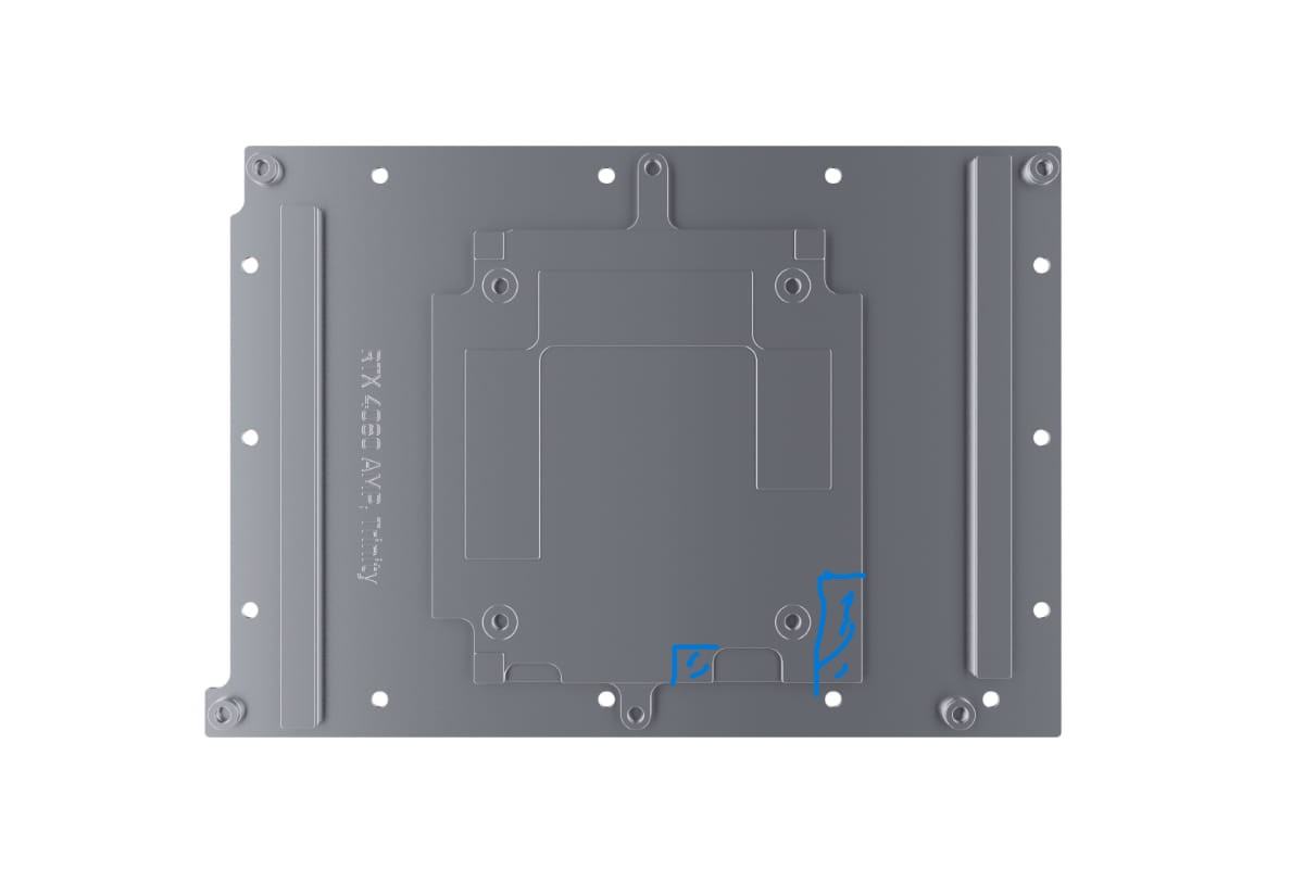

so heute mal schnell geschaut. sollte alles gut gehen. nur 2 kleine stellen nach bearbeiten und der rest passt 1:1
Kurze Klarstellung: Wir haben bestätigt dass der Bykski 4080er Block passt, ob andere Hersteller ebenfalls passen kann ich nicht sagen. Wie oben ja schon markiert können da teilweise Aussparungen fehlen.
Ja genau. Der ac Kühler wurde anscheinend vor der 4070ti amp entwickelt und deshalb sind die Ecken noch nicht mitbehandelt. Ich werde es die Tage mit der fräse nach behandeln.
