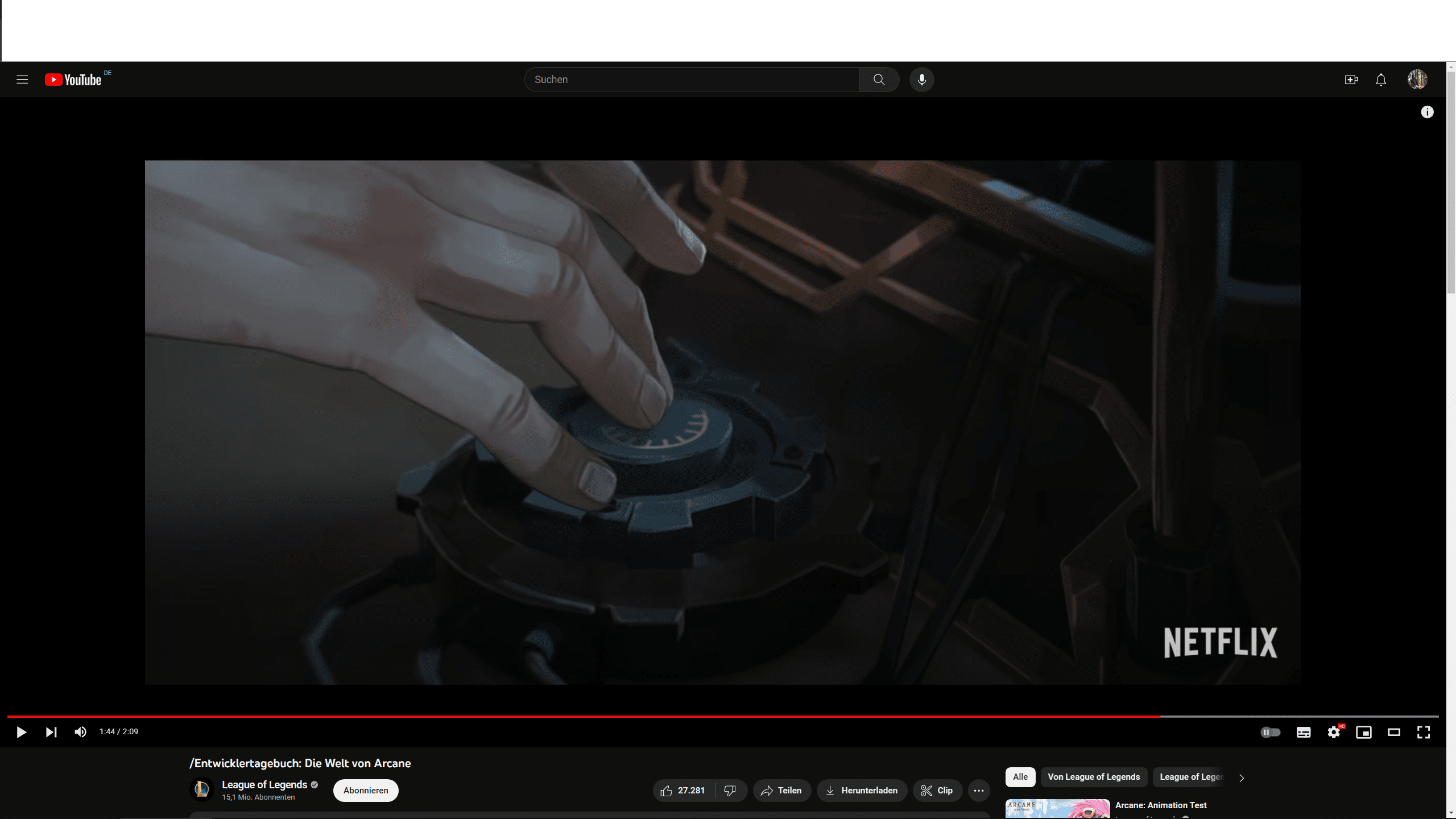

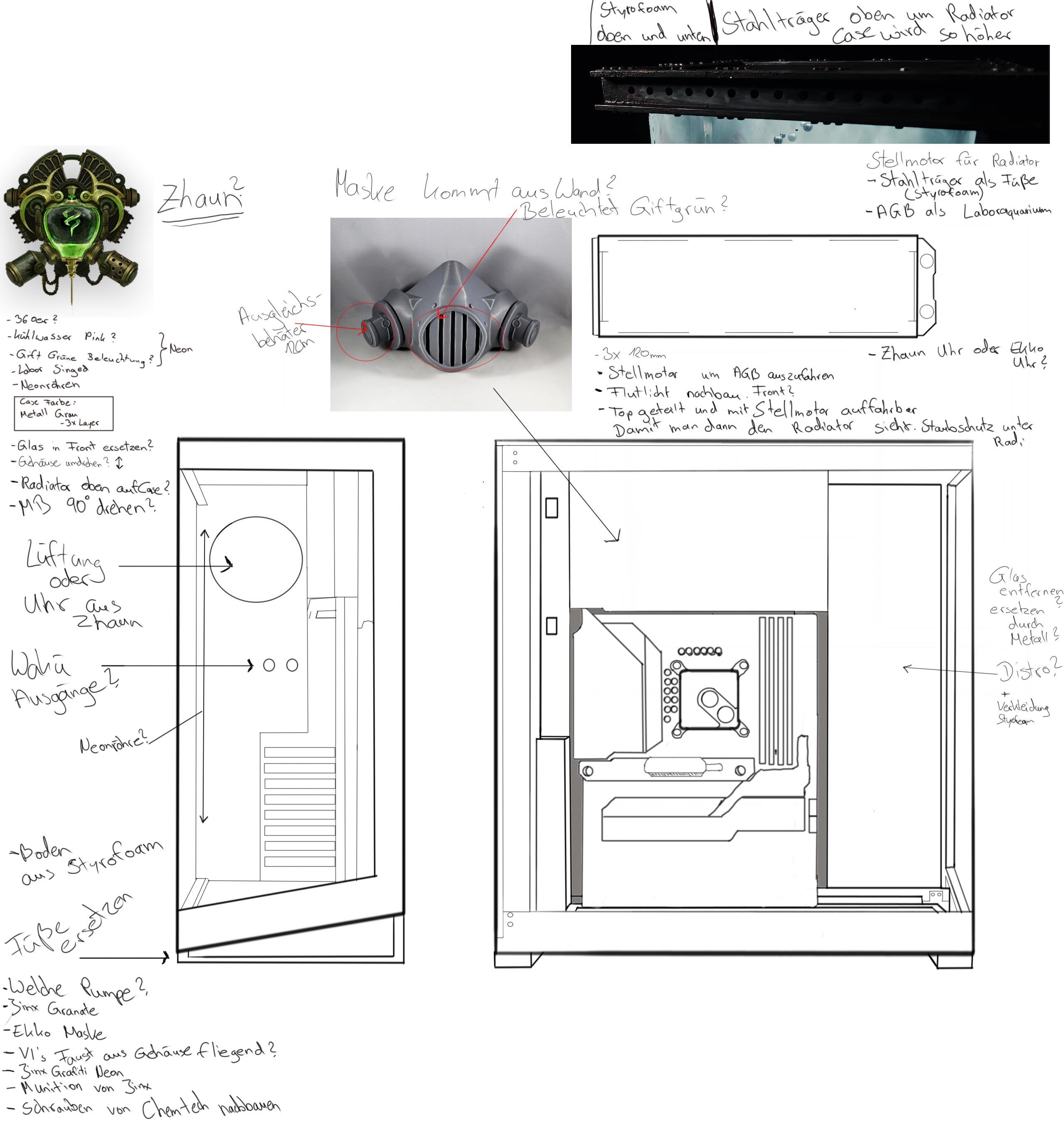

Die Inspiration und Idee hab ich für diesen Mod bei der Serie ARCANE von Riot bekommen. Ich hab zwar viele Ideen aber diese gefällt mir am besten und somit will ich diese als nächstes Umsetzen.
Doch was soll nun in den Build? Bzw. wie soll dieser aussehen?
Hier hab ich mich für die Unterstadt "Zhaun" entschieden. Mir gefällt das düstere Bild der Stadt gemixt mit den grellen Farben. Dieses kommt wohl auch schon in die Richtung meines letzten Builds.
Meinen Screenshot Ordner mit einzelnen Ideen will ich euch jetzt allerdings ersparen. (es sind zu viele) 🤣
Als Gehäuse werde ich wohl das Phanteks NV7 benutzen. Bis zuletzt schwank ich noch zwischen diesem und einem Corsair 5000.
Hier aber nun erstmal die Skizzen. Dann bekommt ihr vielleicht in etwa die Vorstellung was ich mir in meinem Kopf so Vorstelle:​
Soviel nun zu meinen Ideen. Ich denke im Laufe des bauen wird das ein oder andere sicherlich nicht umgesetzt. Dies entscheidet sich dann Endgültig wenn ich das Case vor mir stehen hab.

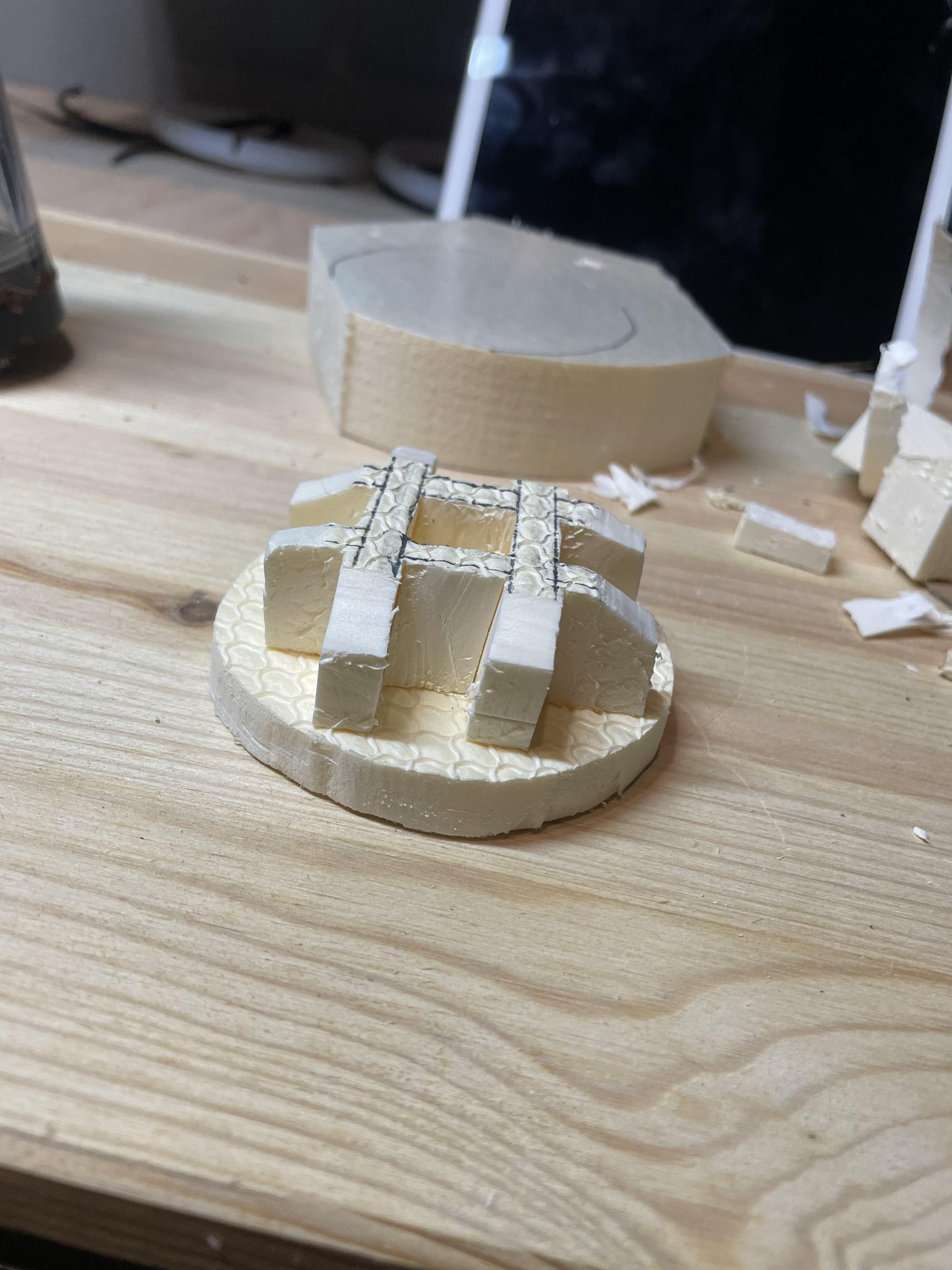

Hab ein paar "Prototypen" gebastelt:
Die Größe gefällt mir ganz gut. Allerdings bin ich mir noch nicht sicher ob ich vlt das gleiche noch einmal mache. Allerdings mit einem breiteren Tank.
Die Farbe gefällt mir ebenfalls ganz gut. Hier muss nur noch das Finish drüber und es wäre schon perfekt.

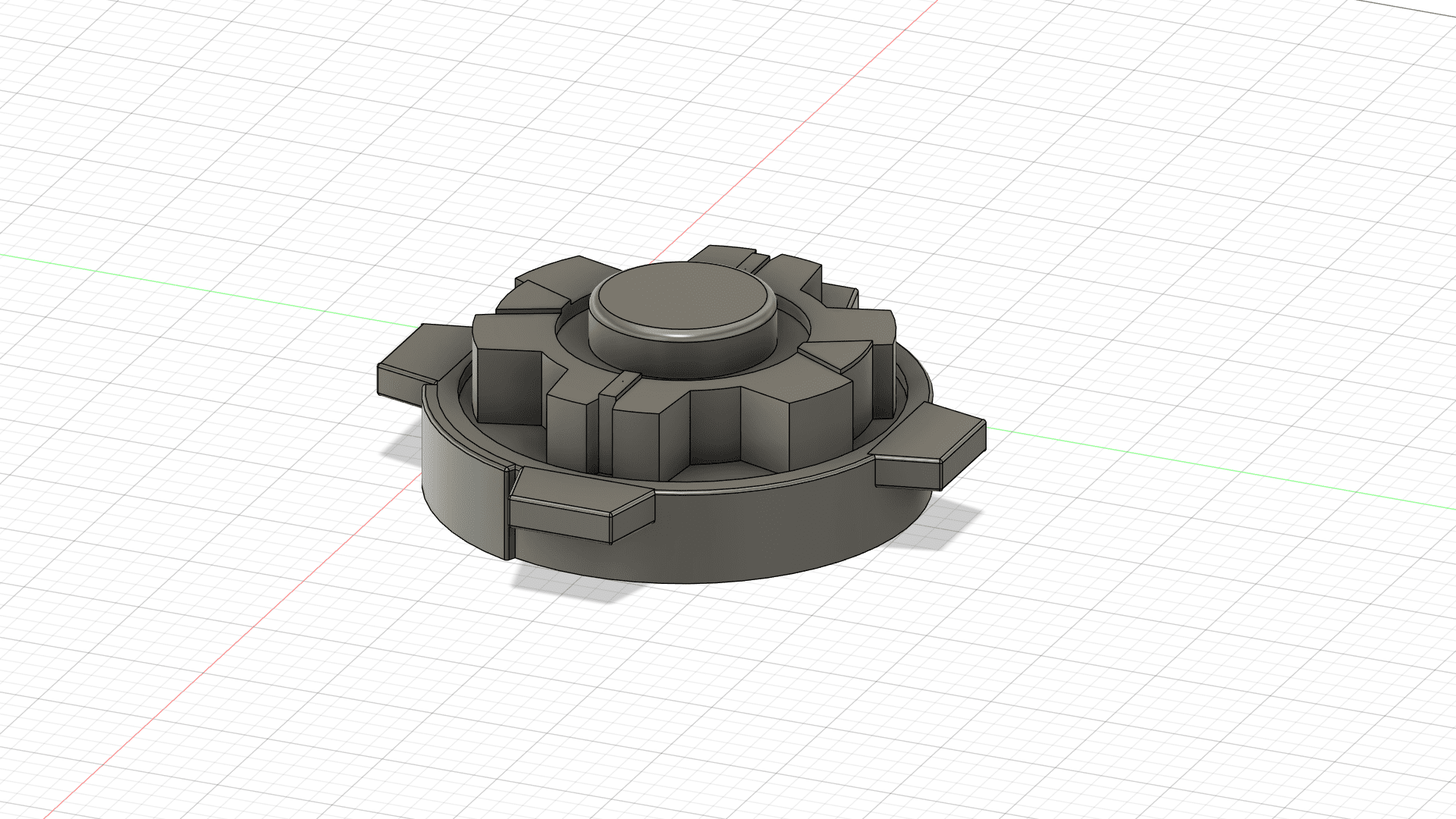

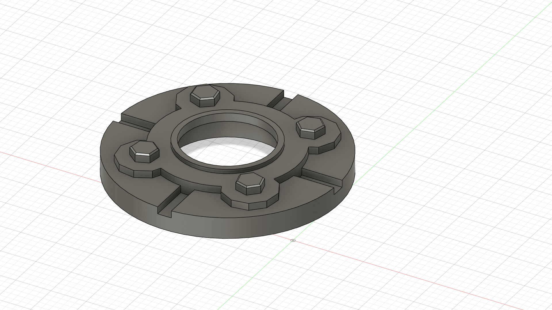

Gestern Abend hab ich mich dann auch an den ersten Versuch in Fusion360 gewagt.
Hier gings mir erstmal um den Schalter um den PC anzumachen:
Und hier das Ergebnis:
Bin ziemlich zufrieden bis jetzt :D
Ein paar Kleinigkeiten müssen noch gemacht werden.
Da dies so gut geklappt hat ..... Hab ich mir dann natürlich doch noch einen 3D Drucker bestellt.
Die 4 "Flügel" stehen waagrecht über, das wird sich so (zumindest ohne Stützstruktur) kaum drucken lassen. ;)
Ja, man versucht Stützstrukturen aber eher zu vermeiden, weil meistens lassen sie sich entweder nicht sauber ablösen, oder die Kontaktflächen mit der Stützstruktur sind unsauber.
Ah ok. Ich habs extra Dreiteilig gemacht. Mal sehen wie die ersten Versuchen klappen.
Dank dir

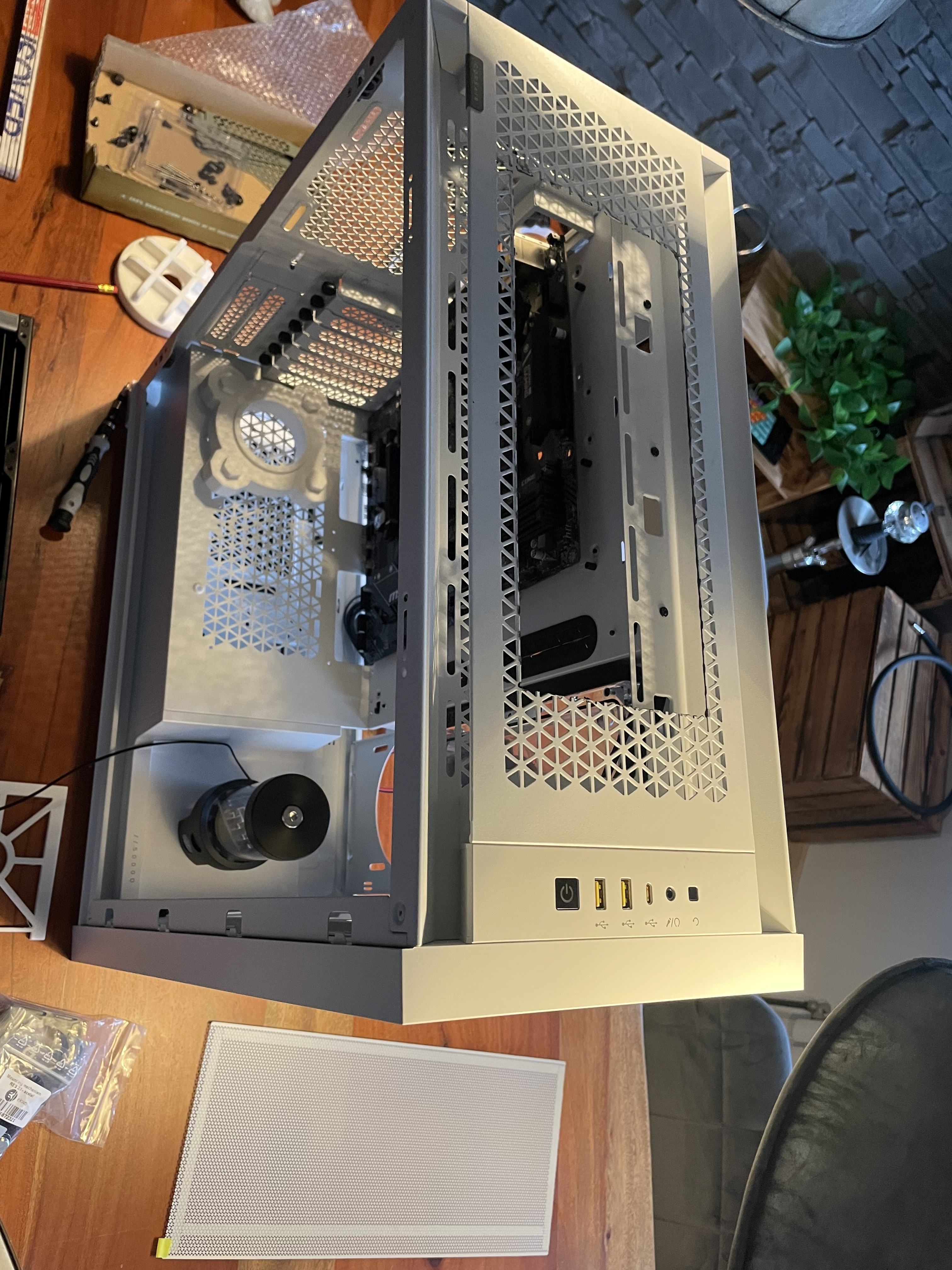

So die erste Bestellung kam endlich an 🙂
Wie man nur unschwer erkennt .... zwei Gehäuse 🤣 Ich wollte beide live in meinem Setup sehen. Leider ist mir das NV7 viel zu groß. Trotz meines 3,5m langen Schreibtisch wirkt es viel zu groß und passt nicht wirklich ins Setup rein. Selbst der 34 Zoll Widescreen wirkt dagegen wie 19 Zoll :stupid:
Somit hab ich dann wieder einen Abend im Netz rum geschaut was ich nun nehme. Letztendlich nach allem hin und her hab ich mich dann für das 4000D entschieden.
Mir fällt es wirklich sehr schwer das NV7 wieder zurückzuschicken. Das Gehäuse sieht sehr geil aus und die Qualität ist auch noch Mega.

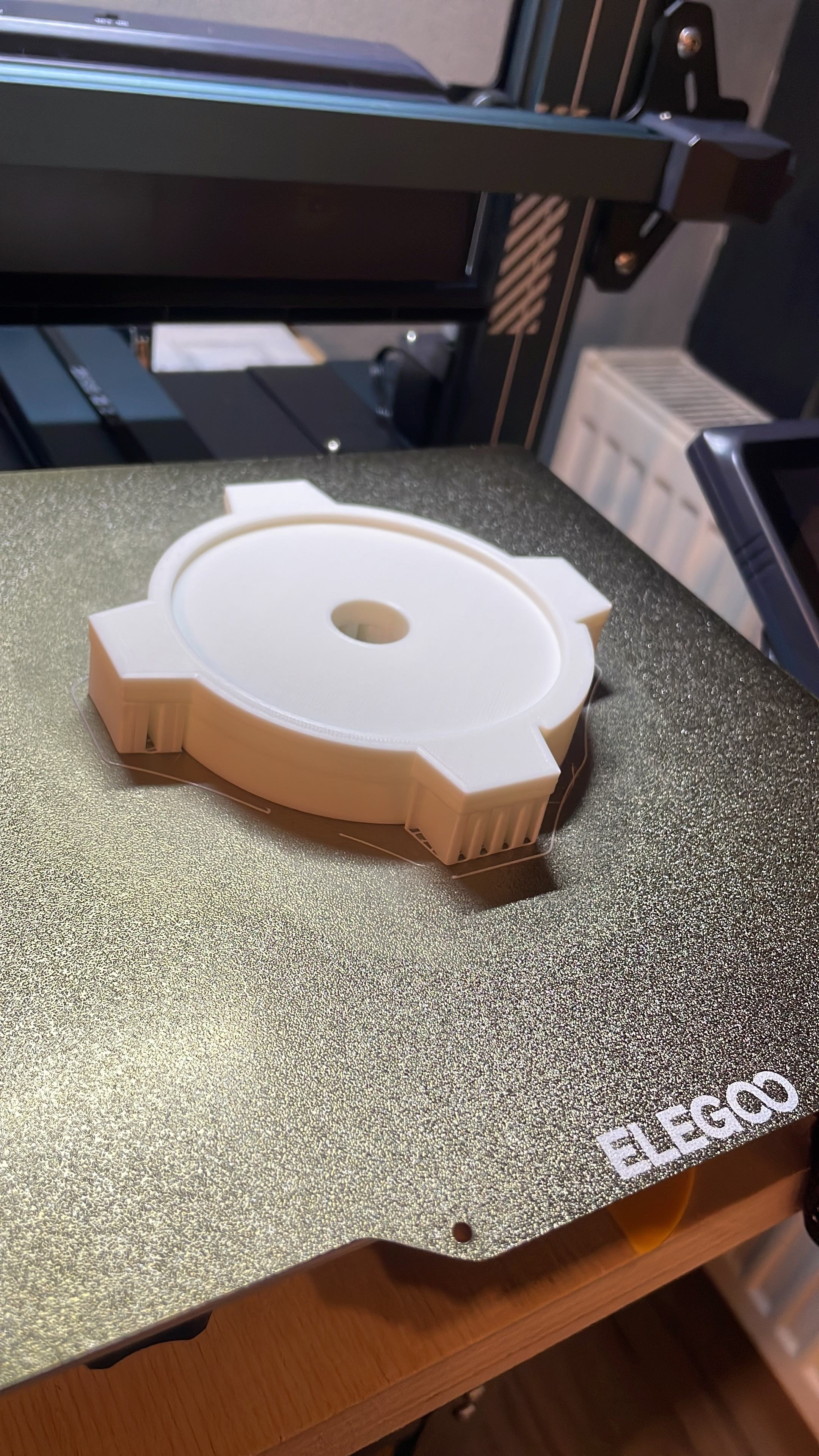

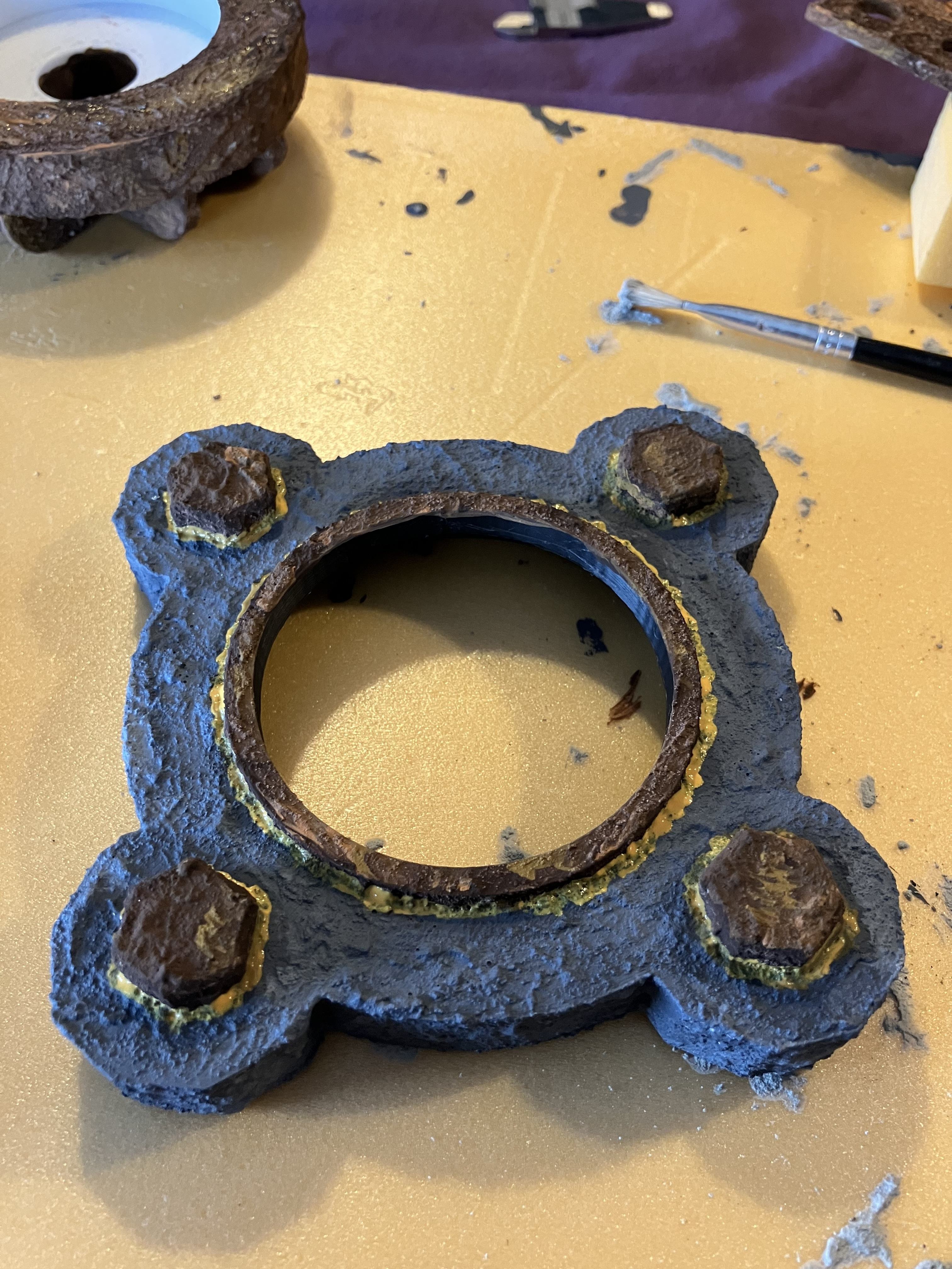

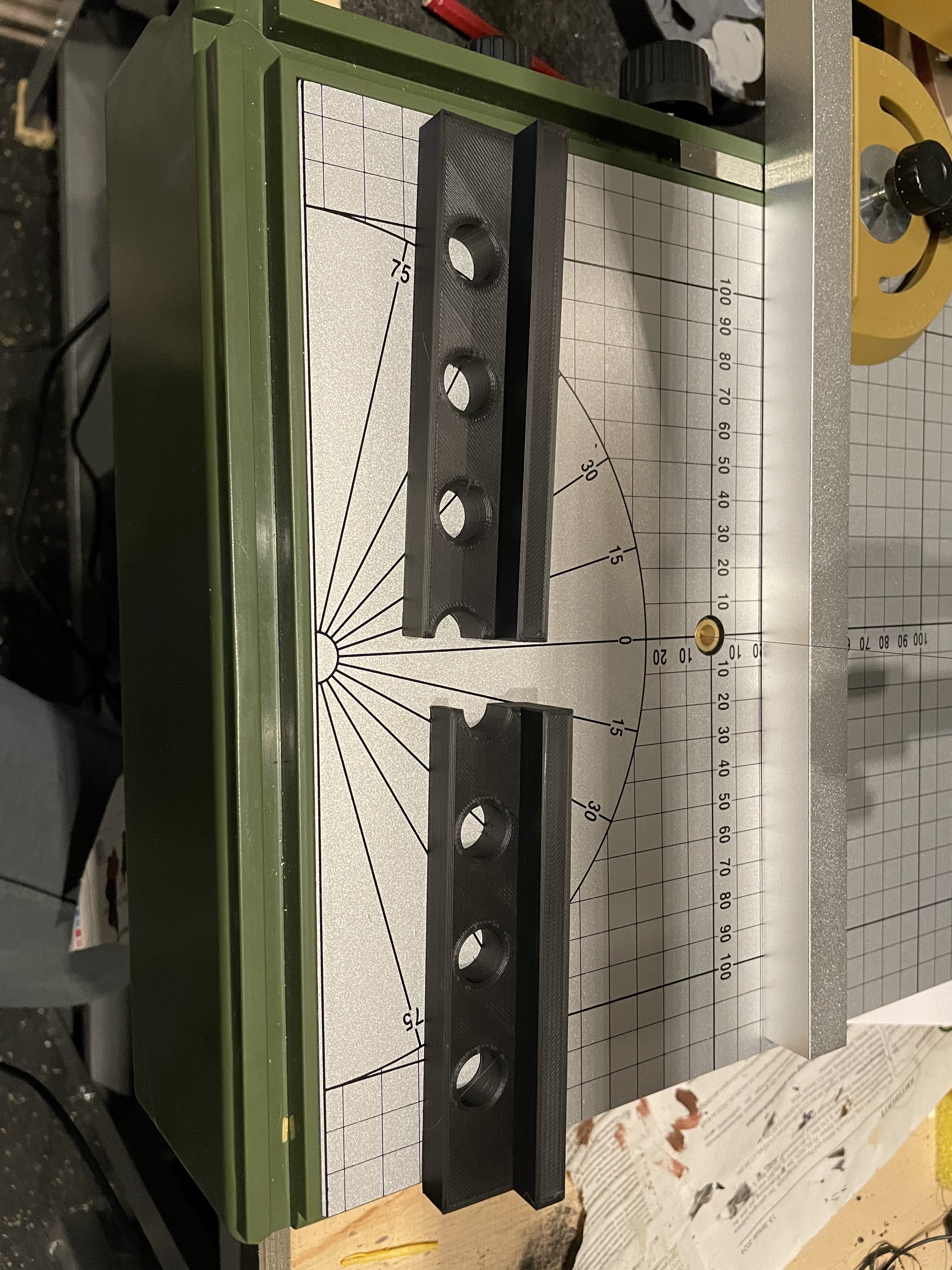

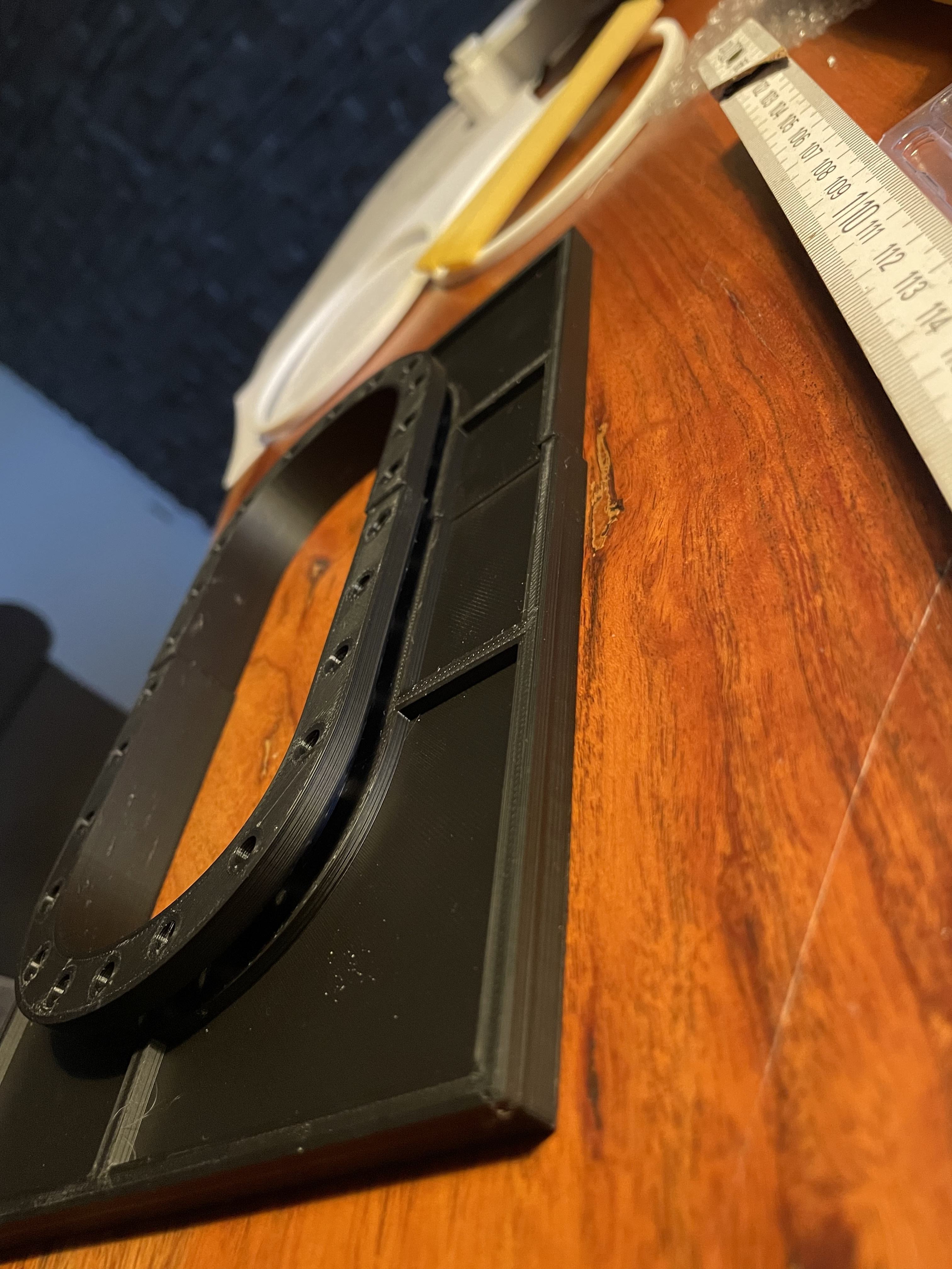

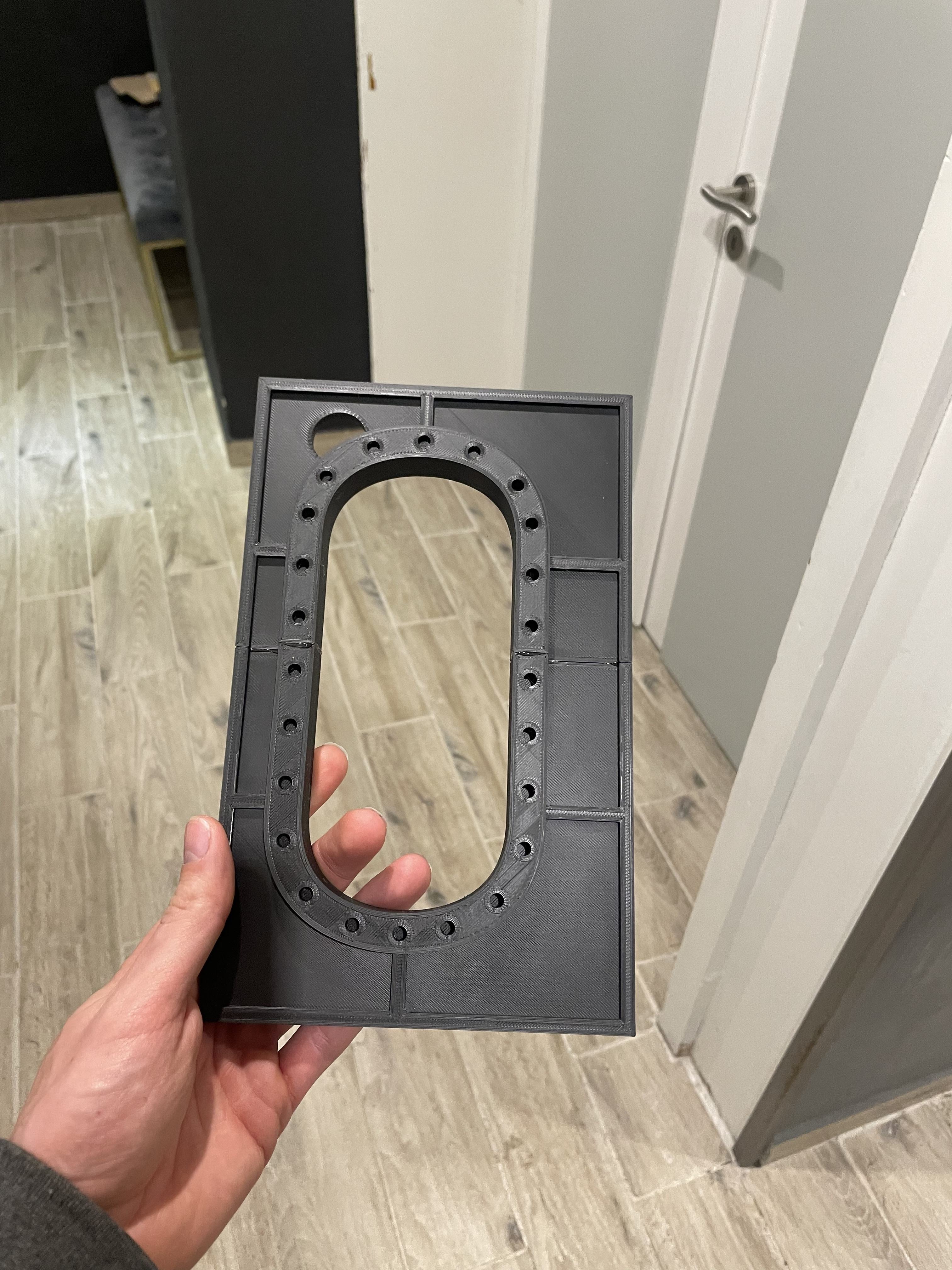

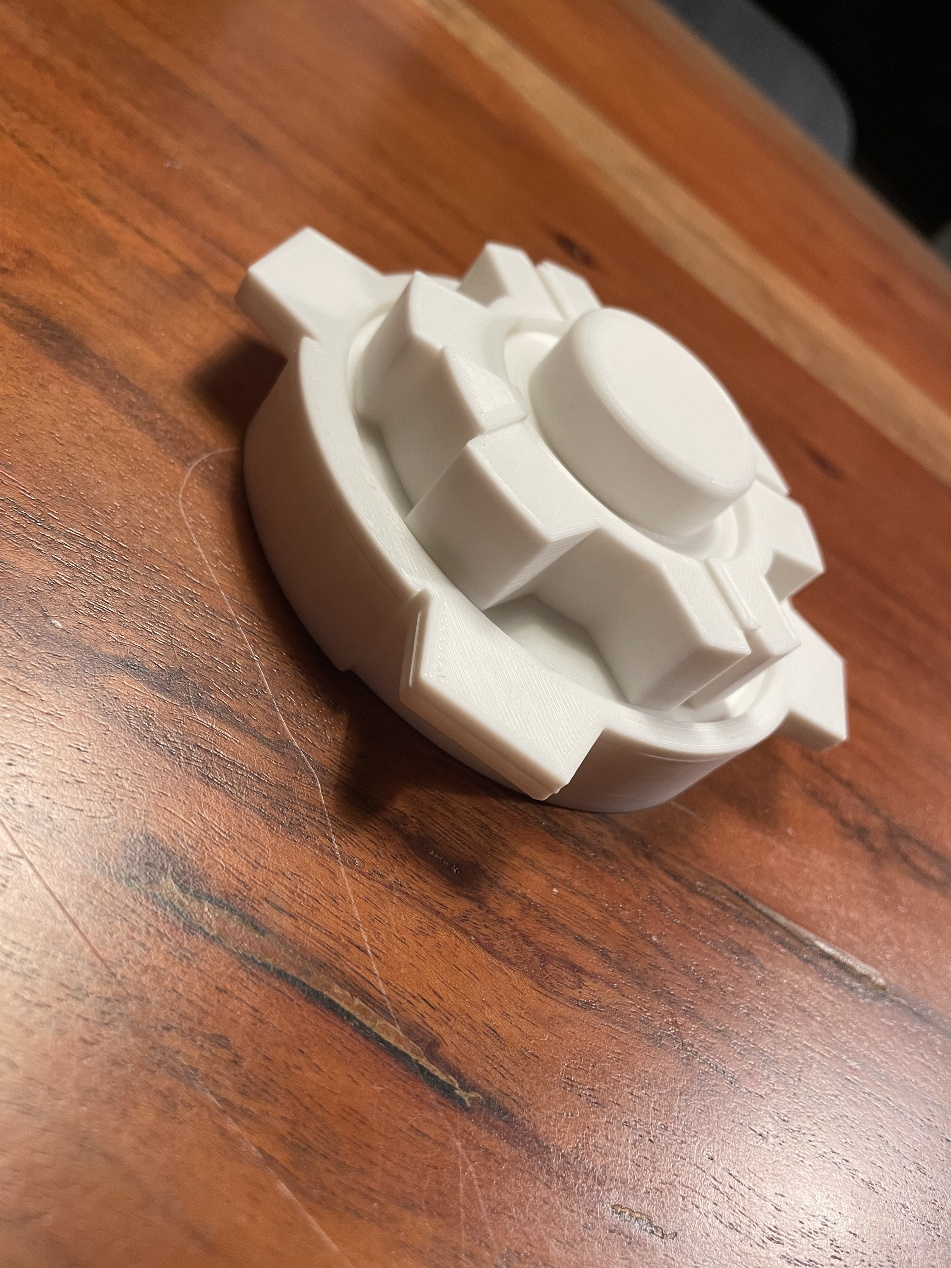

Heute gings auch dann direkt an den ersten Ausdruck:
Hier der Sockel des Schalters:
Und hier nochmal der kompletter Schalter:
Damit kann es auch schon an die Nachbearbeitung vom Schalter gehen.
Als nächstes gehts dann auch schon ans Gehäuse ran.
Bis dann :wink:

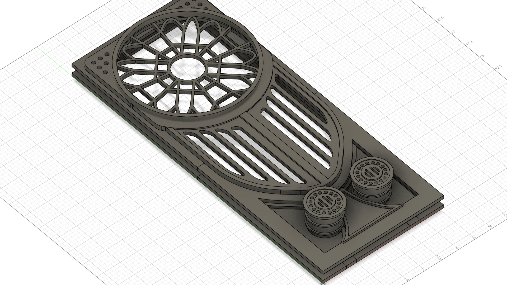

Mal wieder etwas neues:

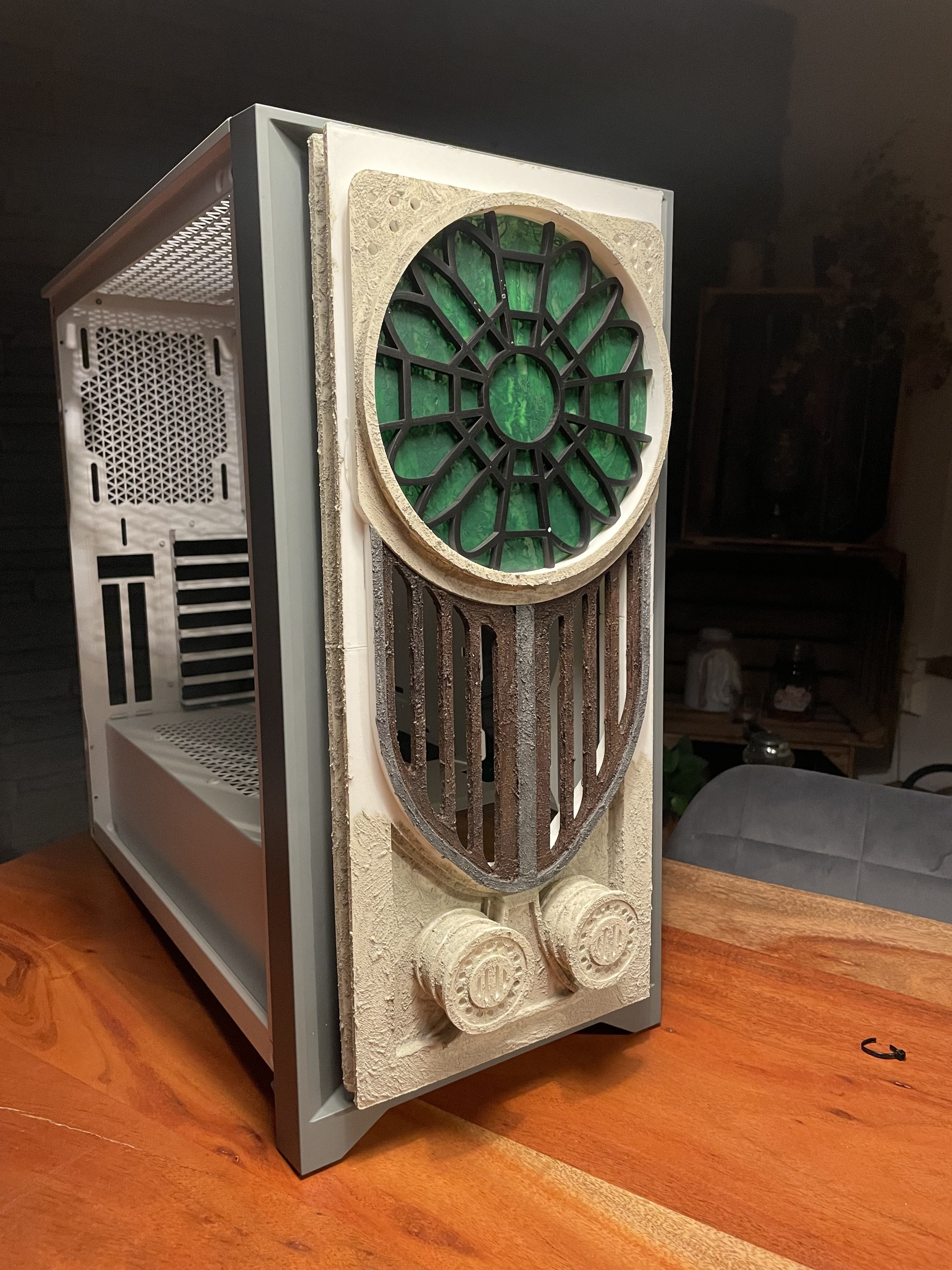

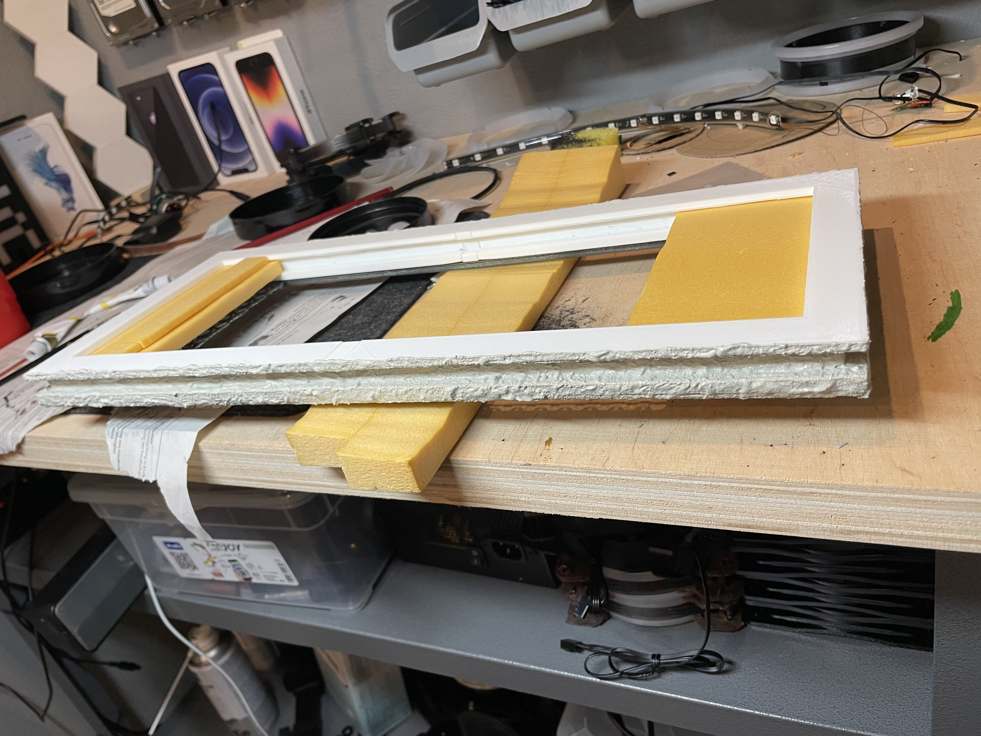

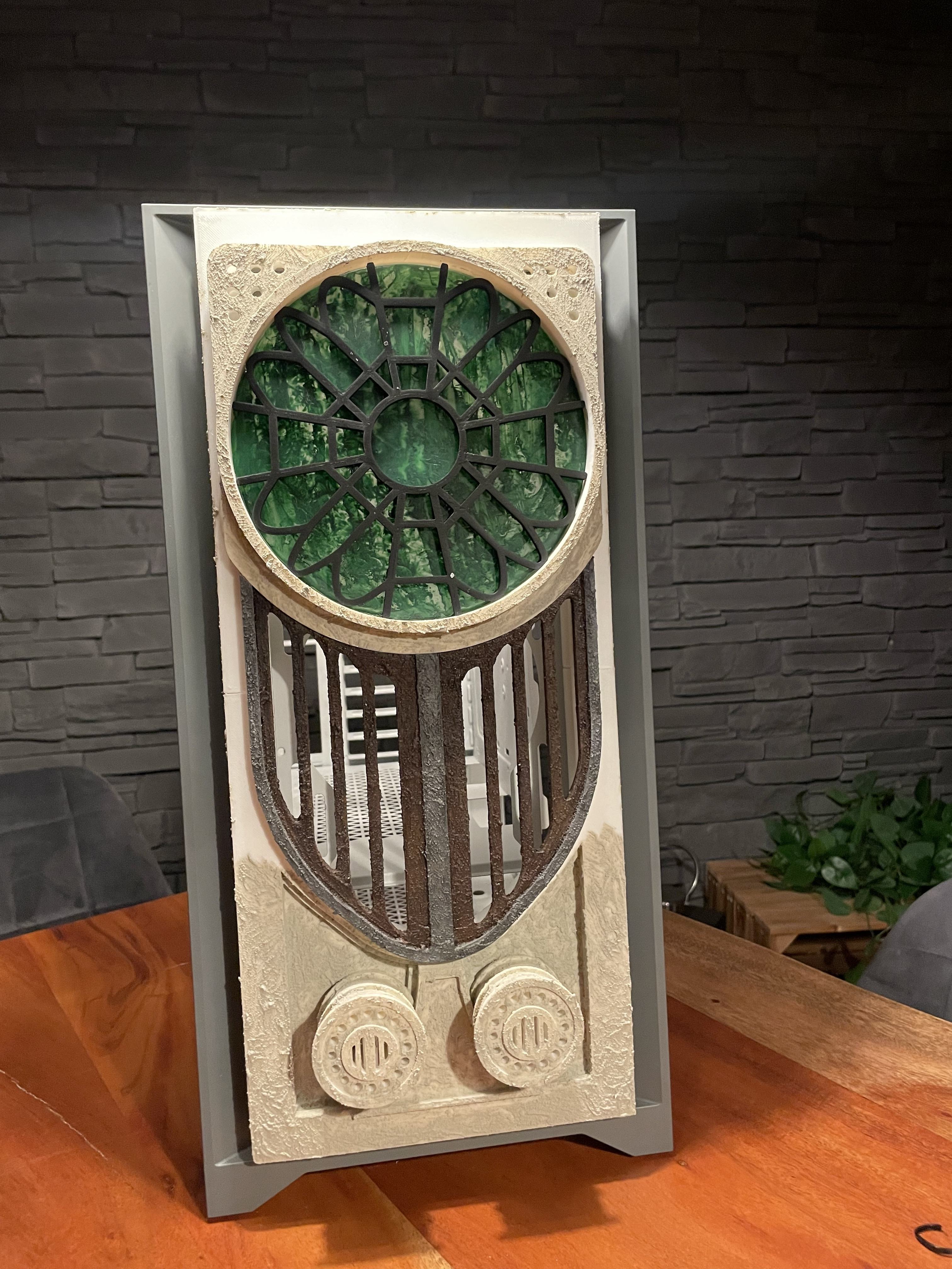

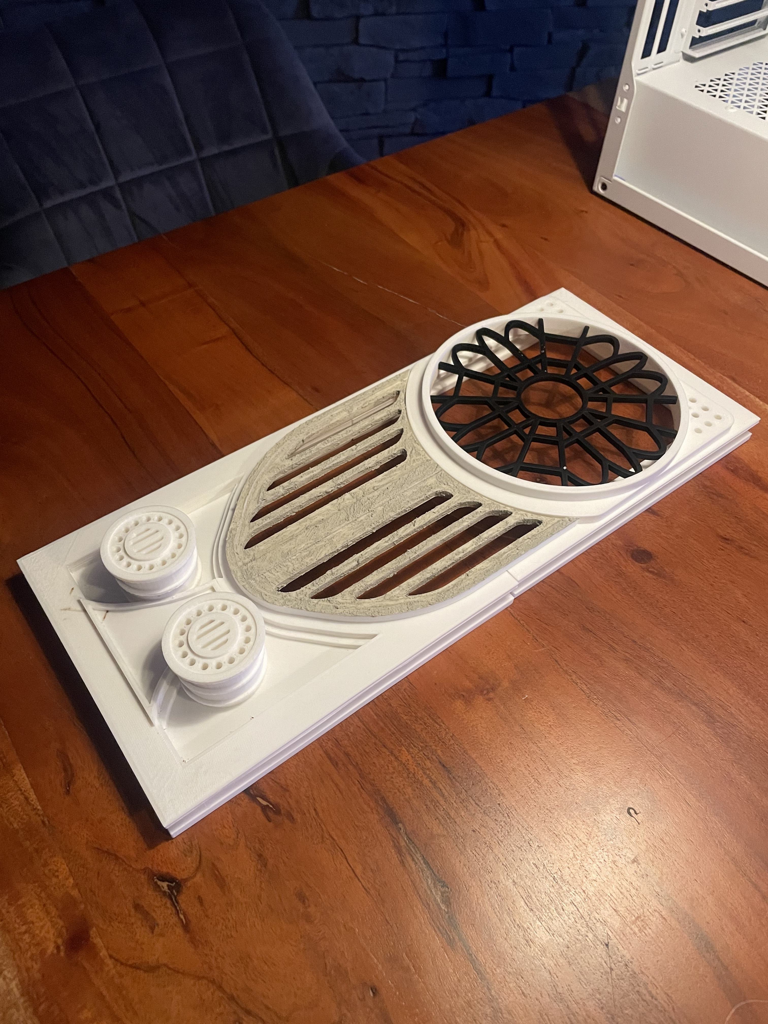

Ich hab nun doch zuerst mit der Front weiter gemacht. Hier wollte ich eine komplett neue zum Austauschen.
Eine komplette Buntglas Front wie man es in der Stadt oft sieht.
Und so sah das ganze dann aus. Mir hat dies allerdings nicht so richtig gefallen. Man nimmt zu viel Airflow. Außerdem war es mir zu langweilig.
Also hab ich noch mal einen Abend lang im Internet rum geschaut und mich danach 2 Abende noch mal in Fusion ausgetobt.
Hier das Ergebnis der "Version2"
Diese gefällt mir sehr viel besser. Passt deutlich besser und ist auch nicht mehr so langweilig ^^

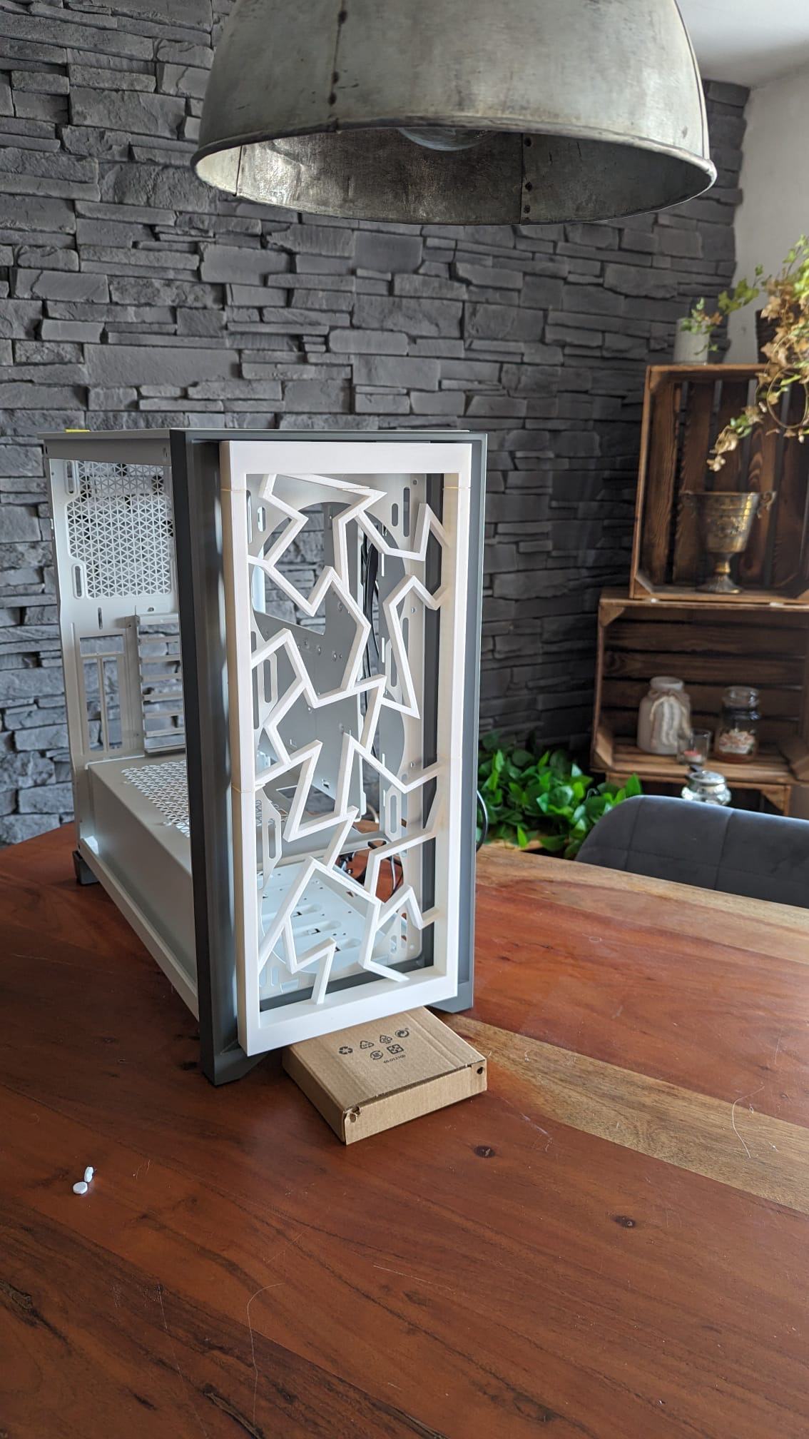

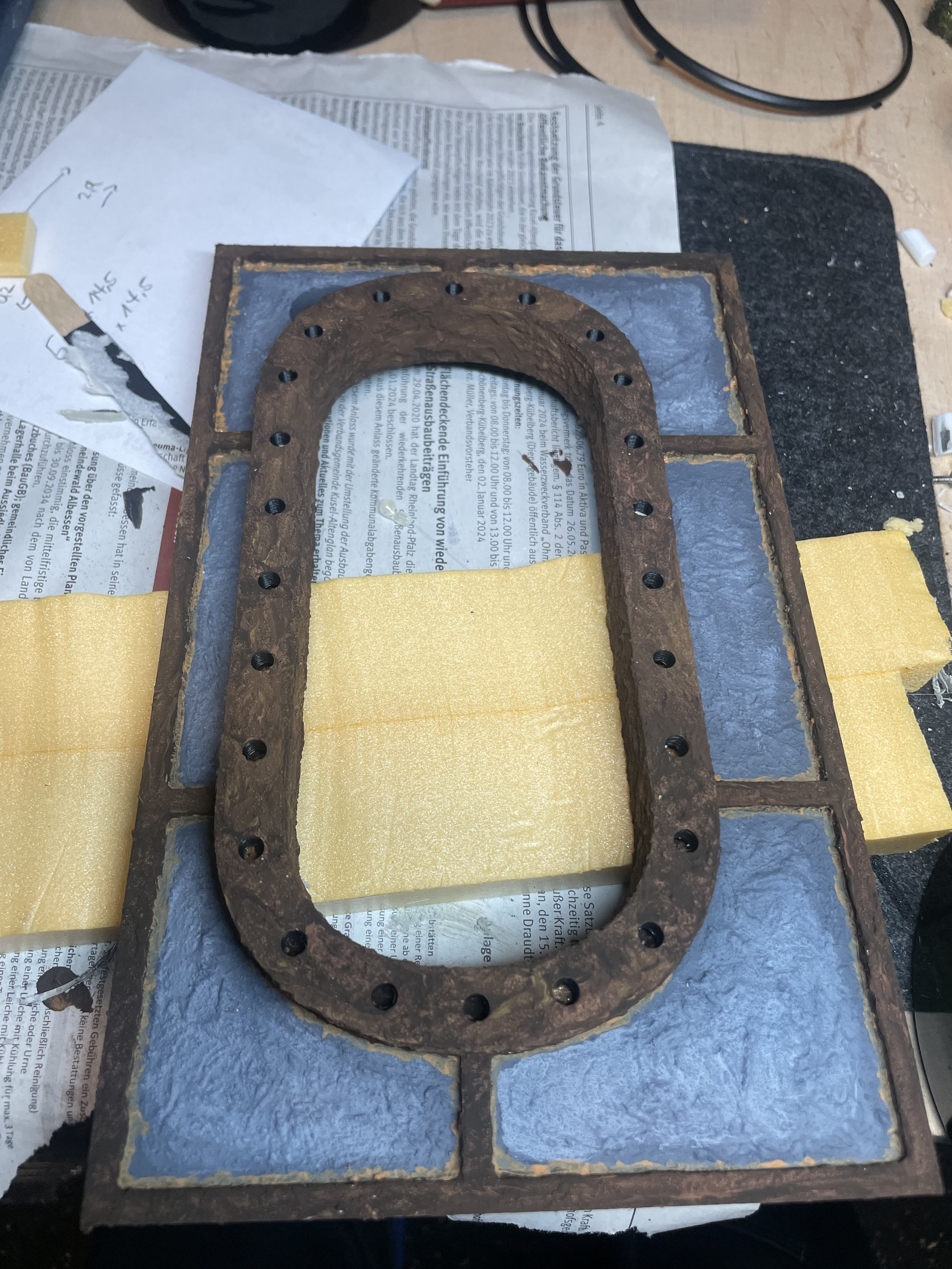

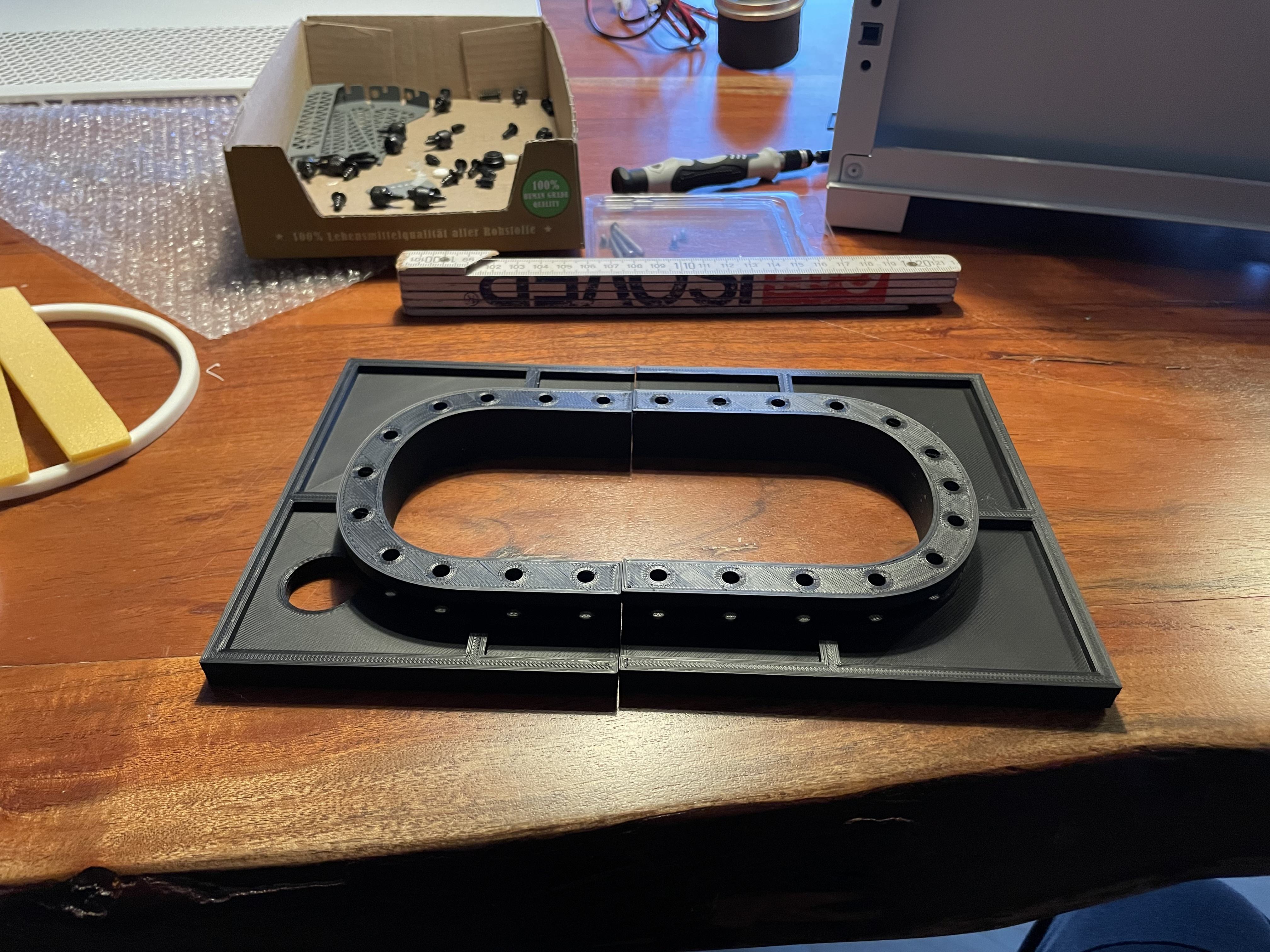

Danach gings dann auch schon an den Druck. Die Teile musste ich in 5 Teilen drucken.
Danach wurde der Rahmen verklebt und getestet ob er passt.

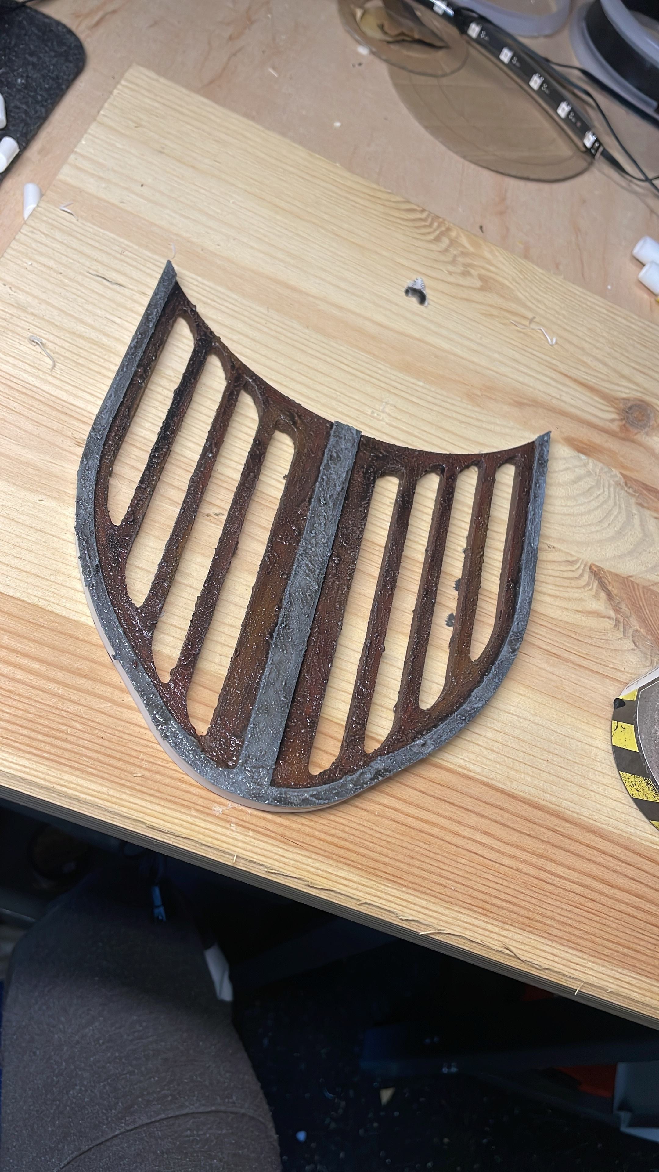

Die Teile passen so wie geplant. Also gings dann auch schon ans bemalen/lackieren. Hier hatte ich nur eine ungefähre Vorstellung und wollte etwas rum probieren.

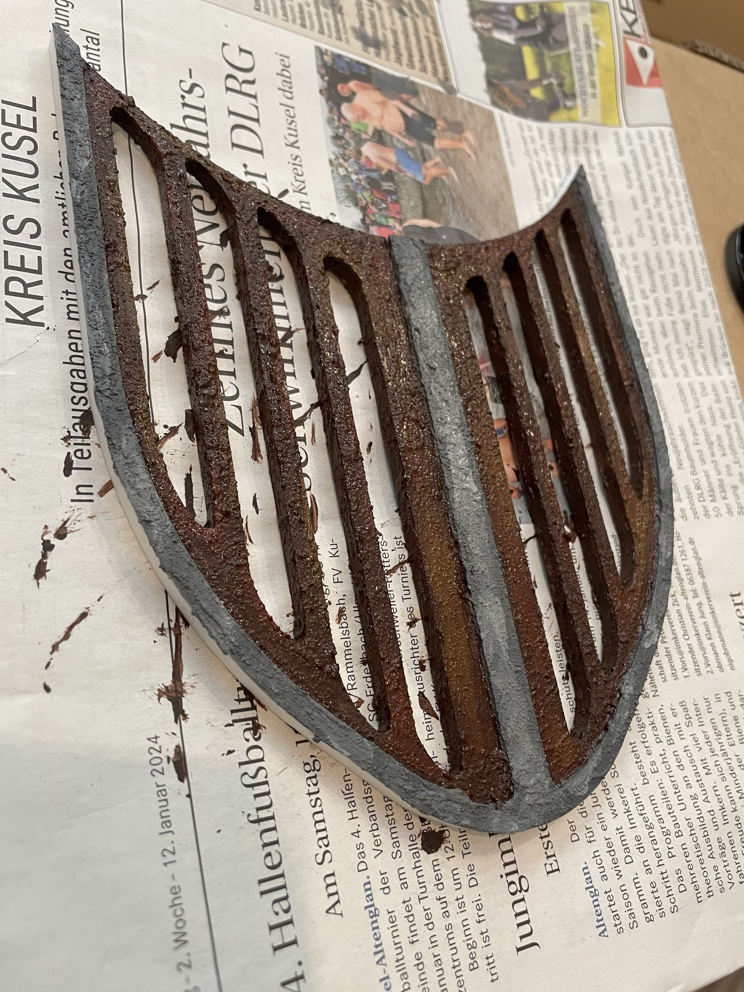

Angefangen hab ich mit dem Gitter. Hier sind nun erst zwei Schichten drauf. Hier muss ich noch einmal drüber und danach Trockenbürsten. Dies werde ich allerdings erst machen wenn die Front komplett bemalt ist.
Und so ist der aktuelle Stand:
Das Glas muss ebenfalls noch nachbearbeitet werden. Auf diesem ist erst eine Schicht Holzleim und eine Schicht Farbe.

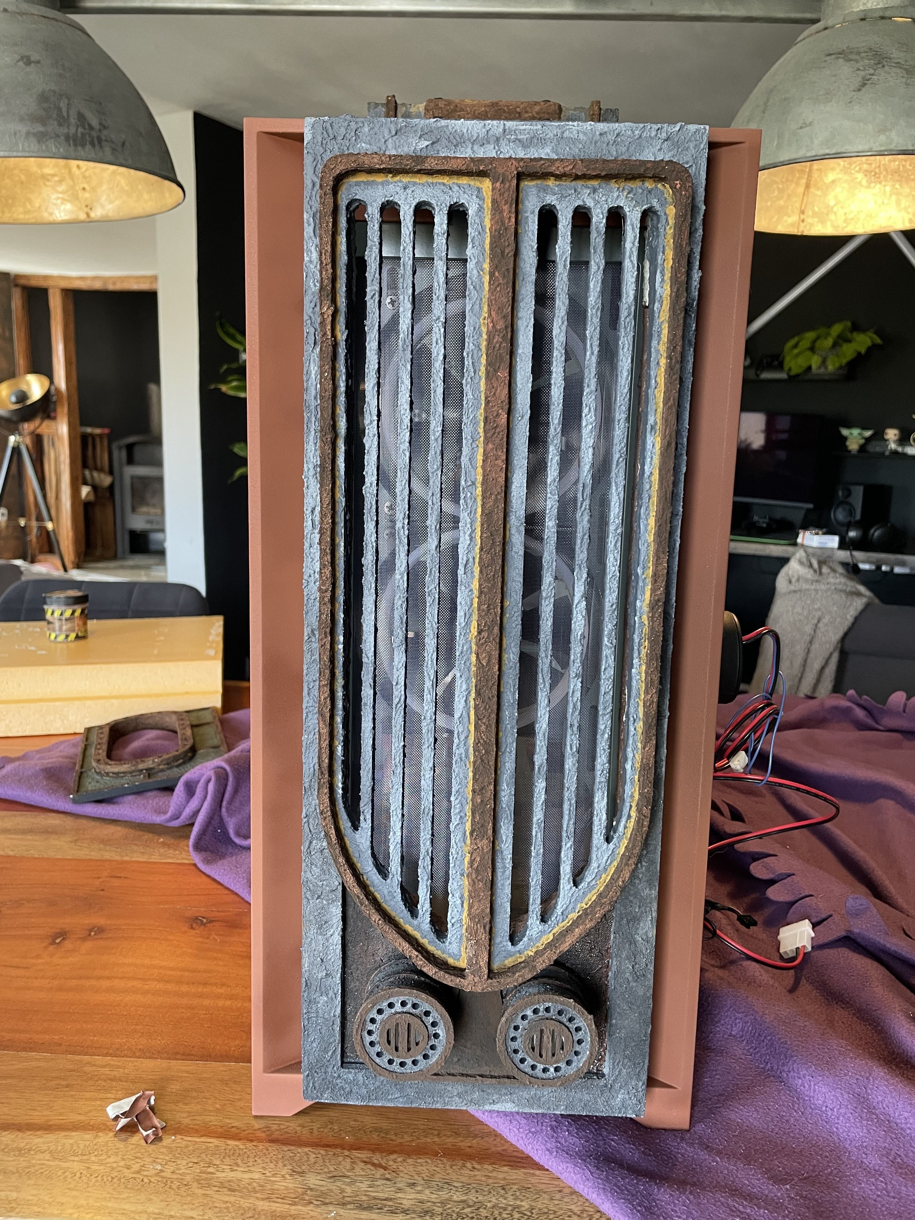

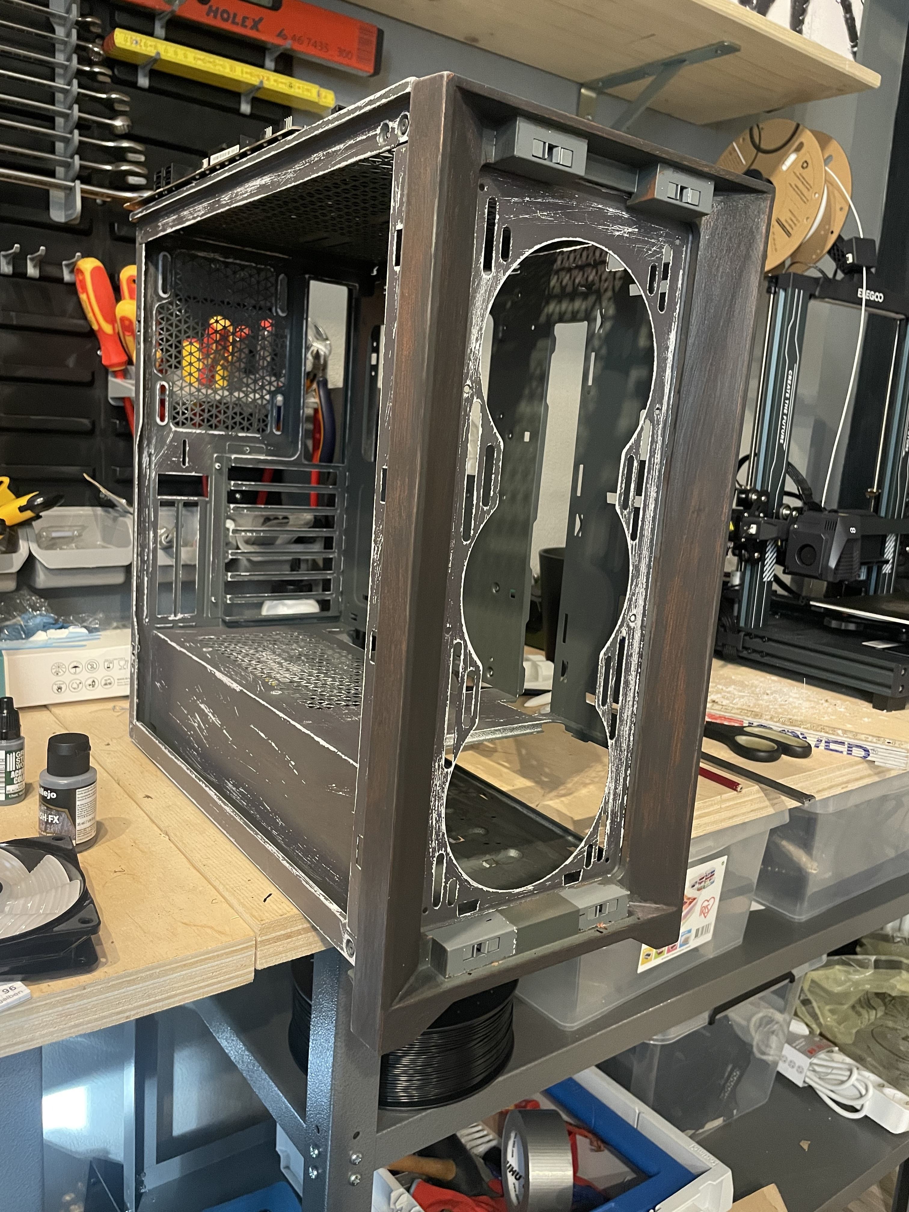

Die Grundfarbe ist auf dem Gehäuse:
Danach gings dann auch schon ans nacharbeiten. Der aktuelle Stand sieht so aus:
Hier ist nun noch der Plan mit Washer etc drüber zu gehen. Allerdings will ich das erst machen wenn alles andere fertig im Gehäuse verbaut ist.

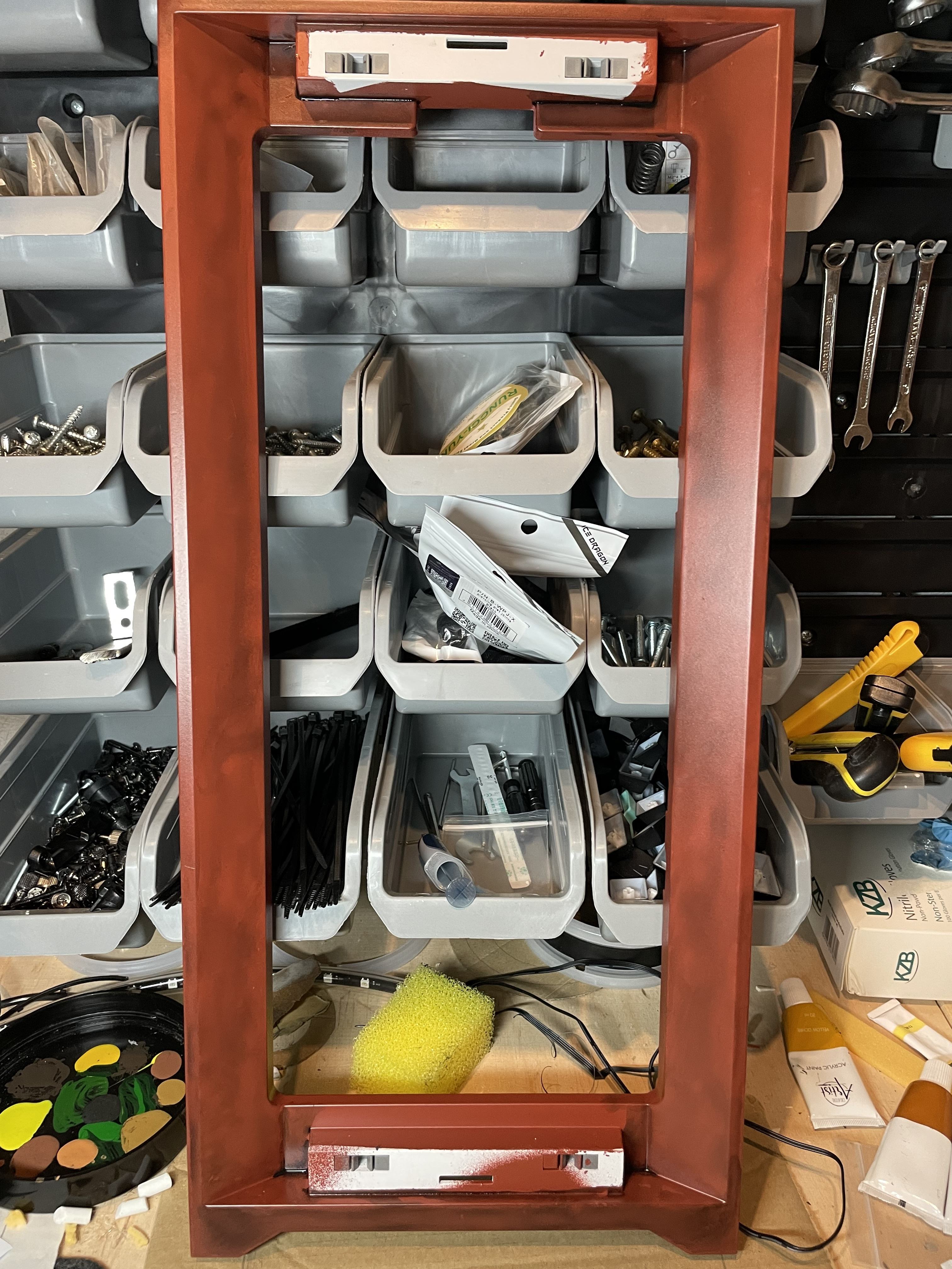

Der Front Rahmen ist auch schon fertig. Dieser hab ich mit 3 Farben lackiert und nach dem Schleifen dann nochmal mit Washer drüber.
Und so sieht die Front bis jetzt aus:

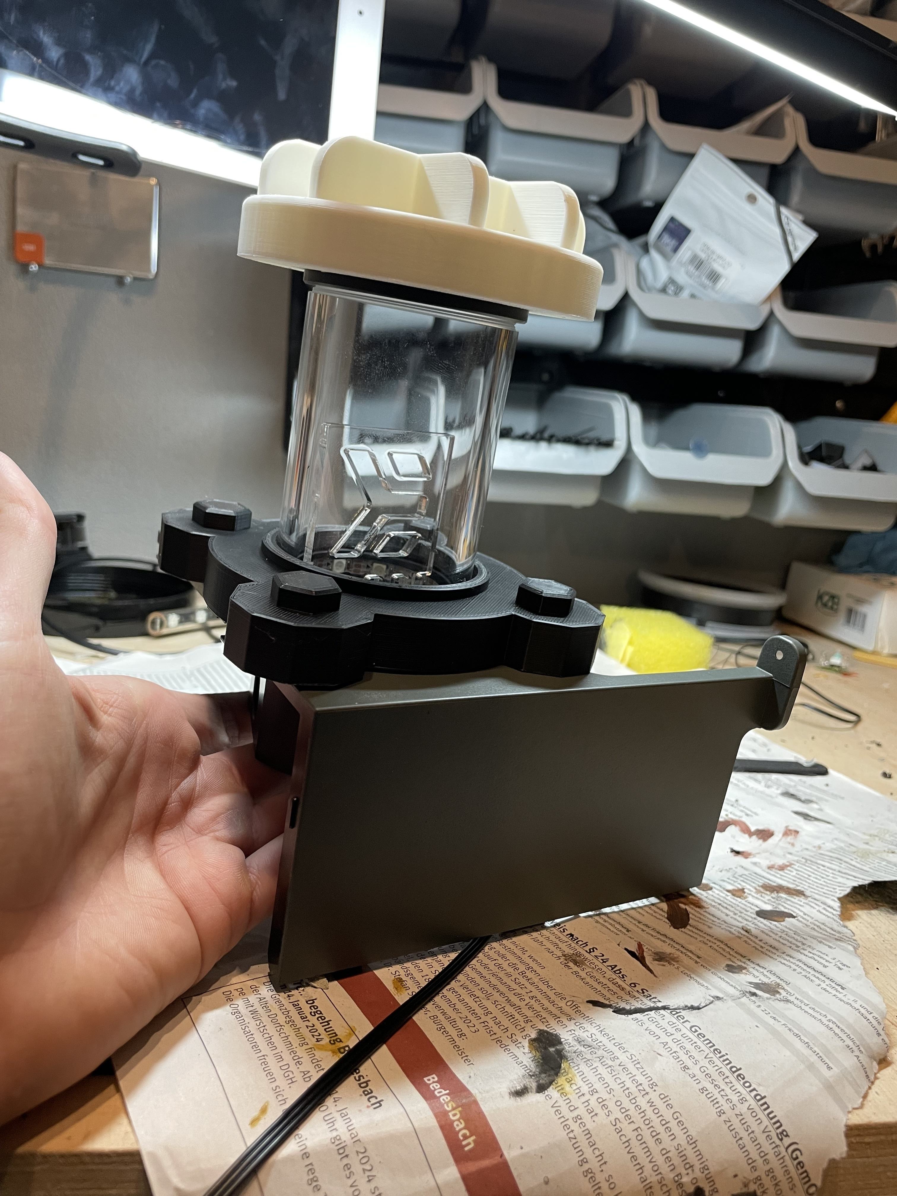

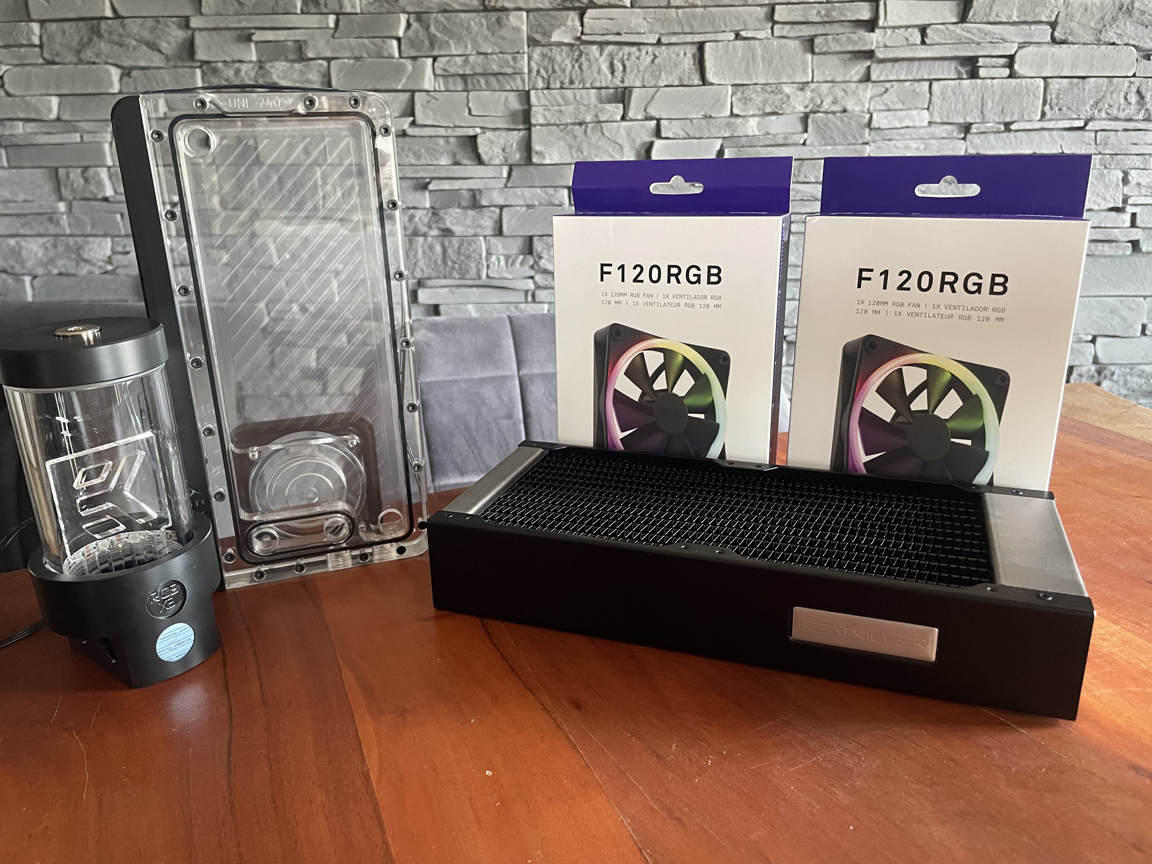

Die letzten Teile sind nun auch da. Hab noch einen neuen Radiator, AGB und Distro bestellt. Die Distro ist die StealkeyCustoms UNI 240. AGB ist der EKWB X3-150. Radiator ist der Heatkiller RAD 240-L.

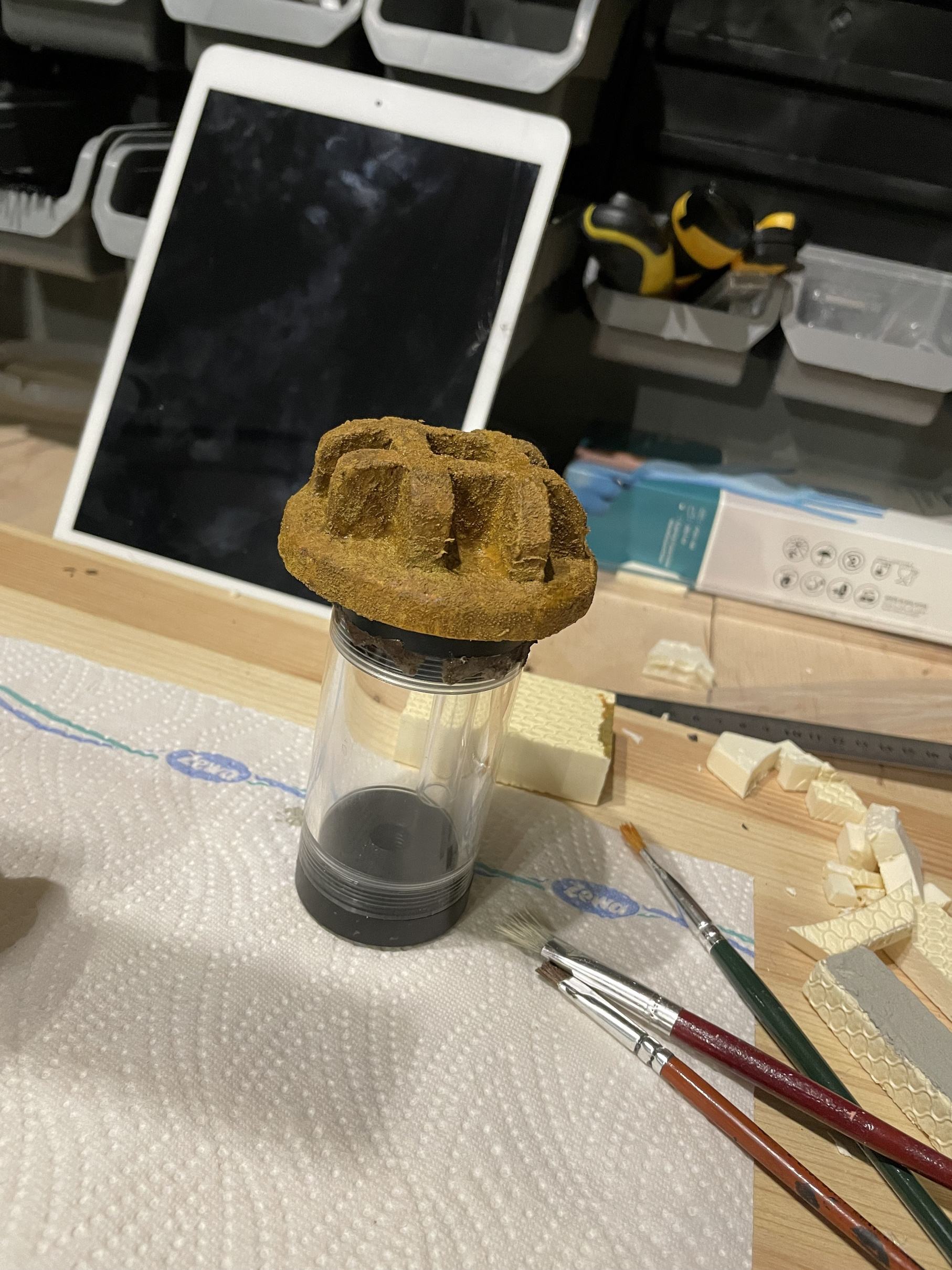

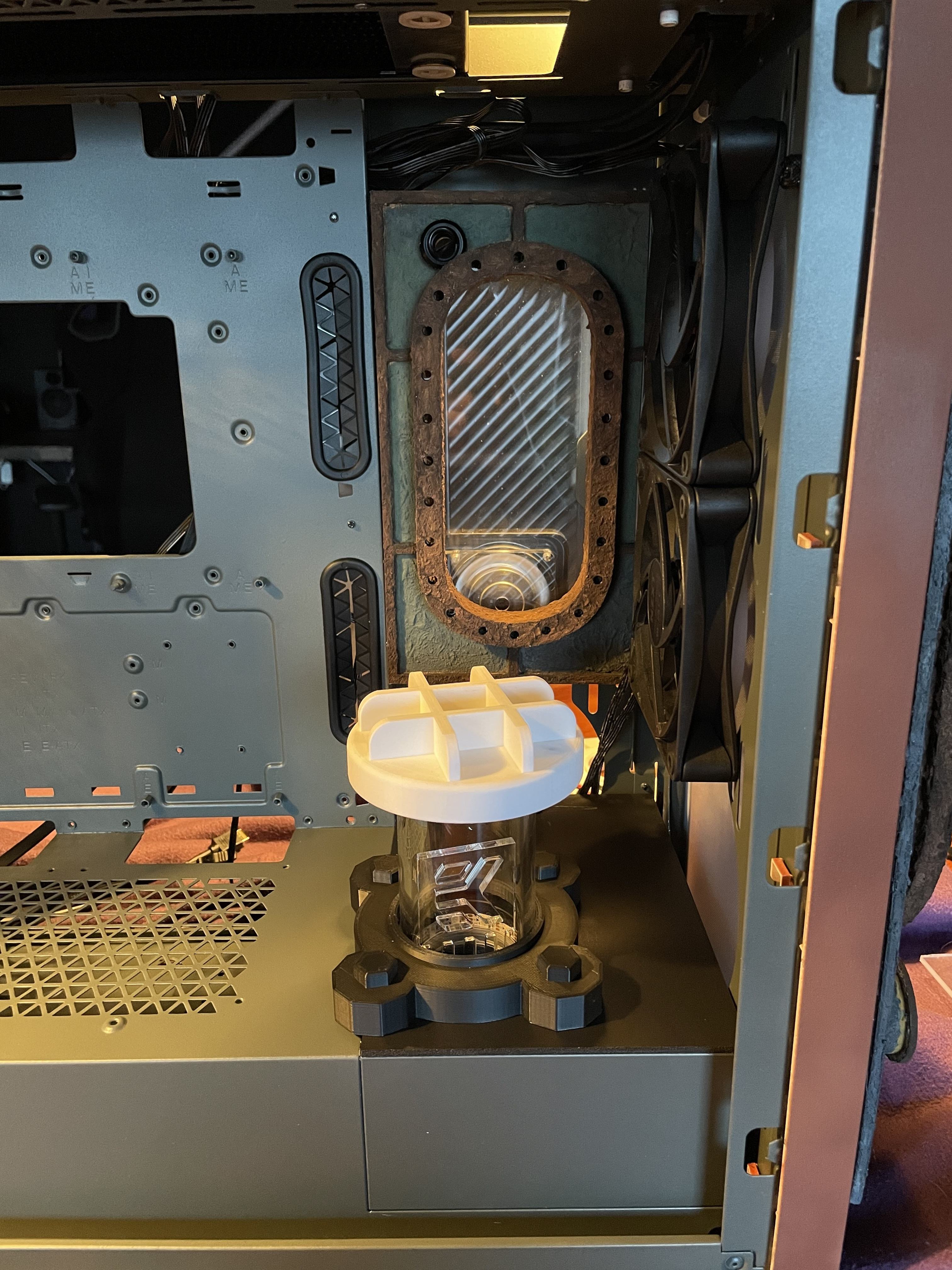

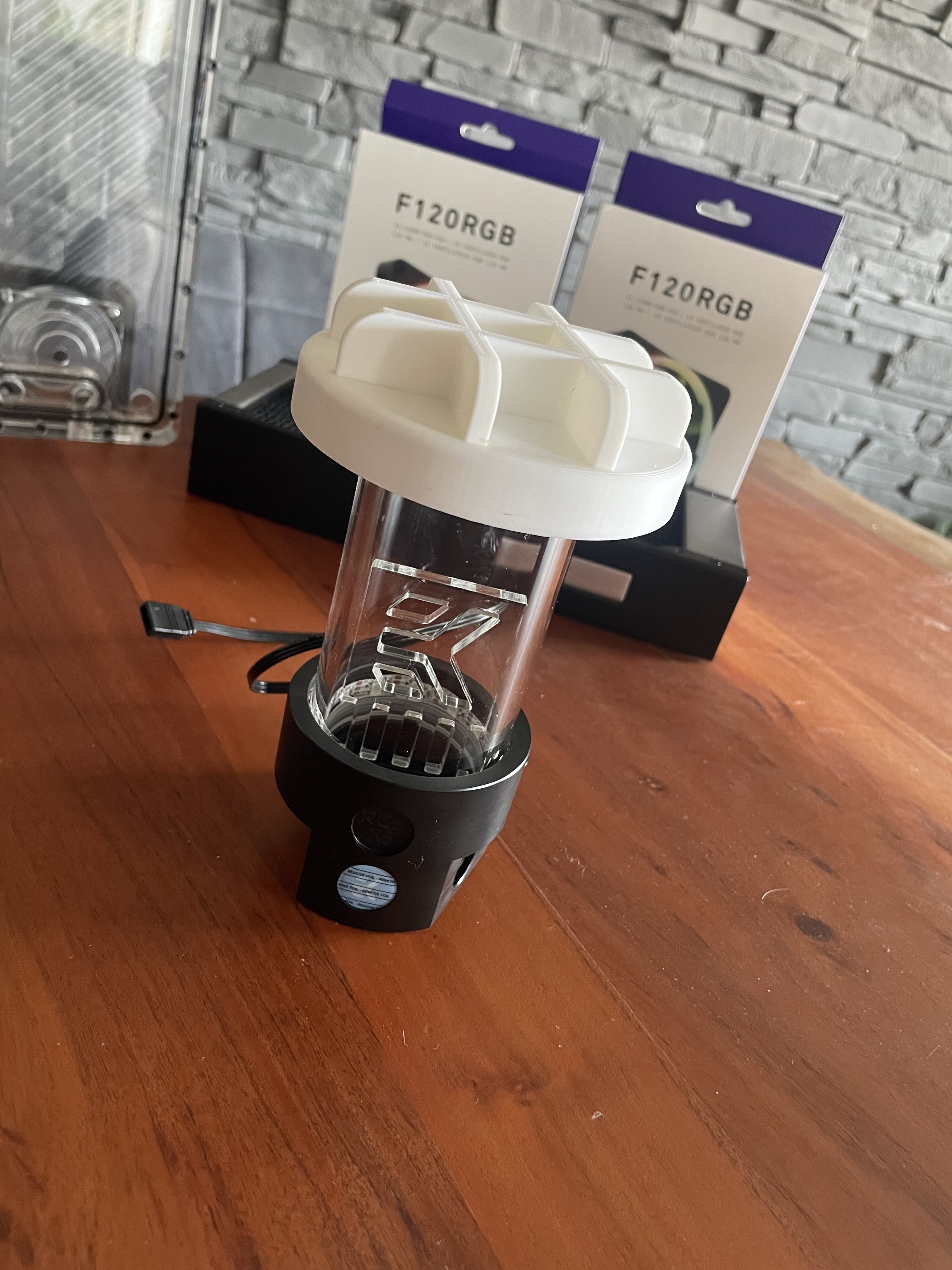

Der Deckel für den AGB hab ich bereits gedruckt. Mit dem Sockel muss ich noch warten. Bin mir noch nicht sicher wo ich ihn nun genau hinmache.
Und zum guten Schluss hier noch eine kleine Übersicht was ich zur Zeit alles an Farben etc benutze.
Die Halterung für die Distro wird bereits gedruckt. Ich muss mich hier nun nur noch entscheiden wie ich alles anordne :D.

Die Fassung für den AGB in der Front befindet sich auch schon im Druck.
Diese sieht so aus:

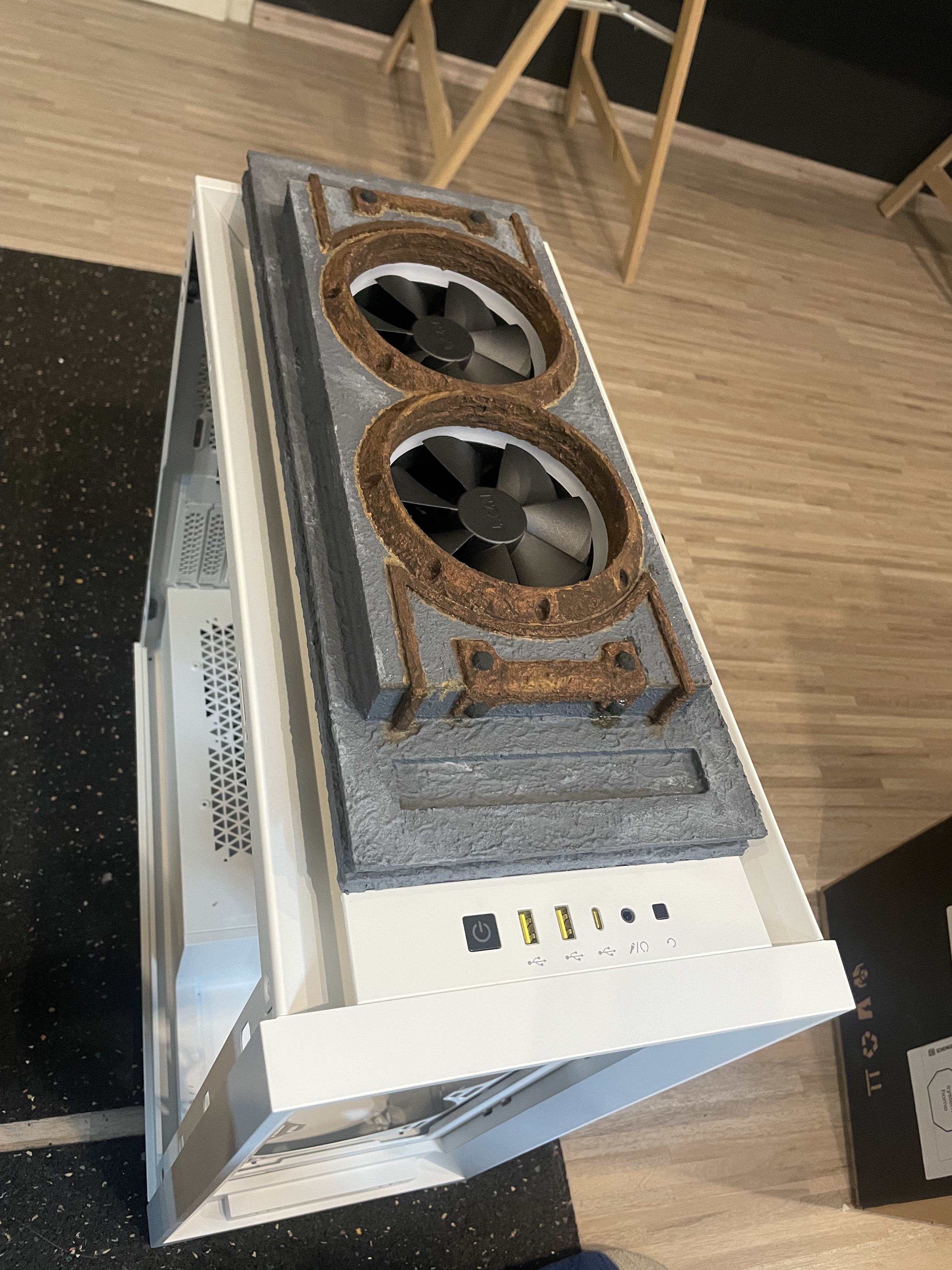

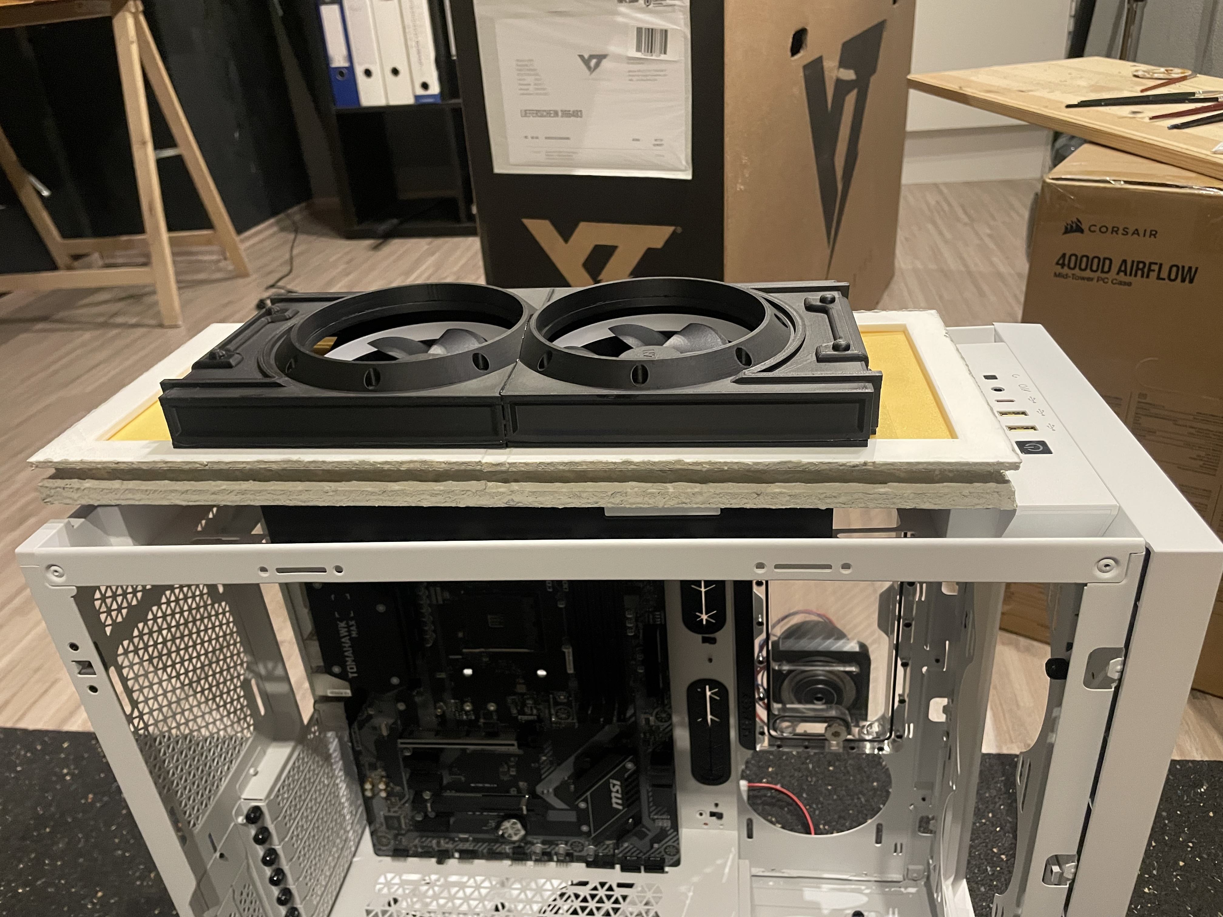

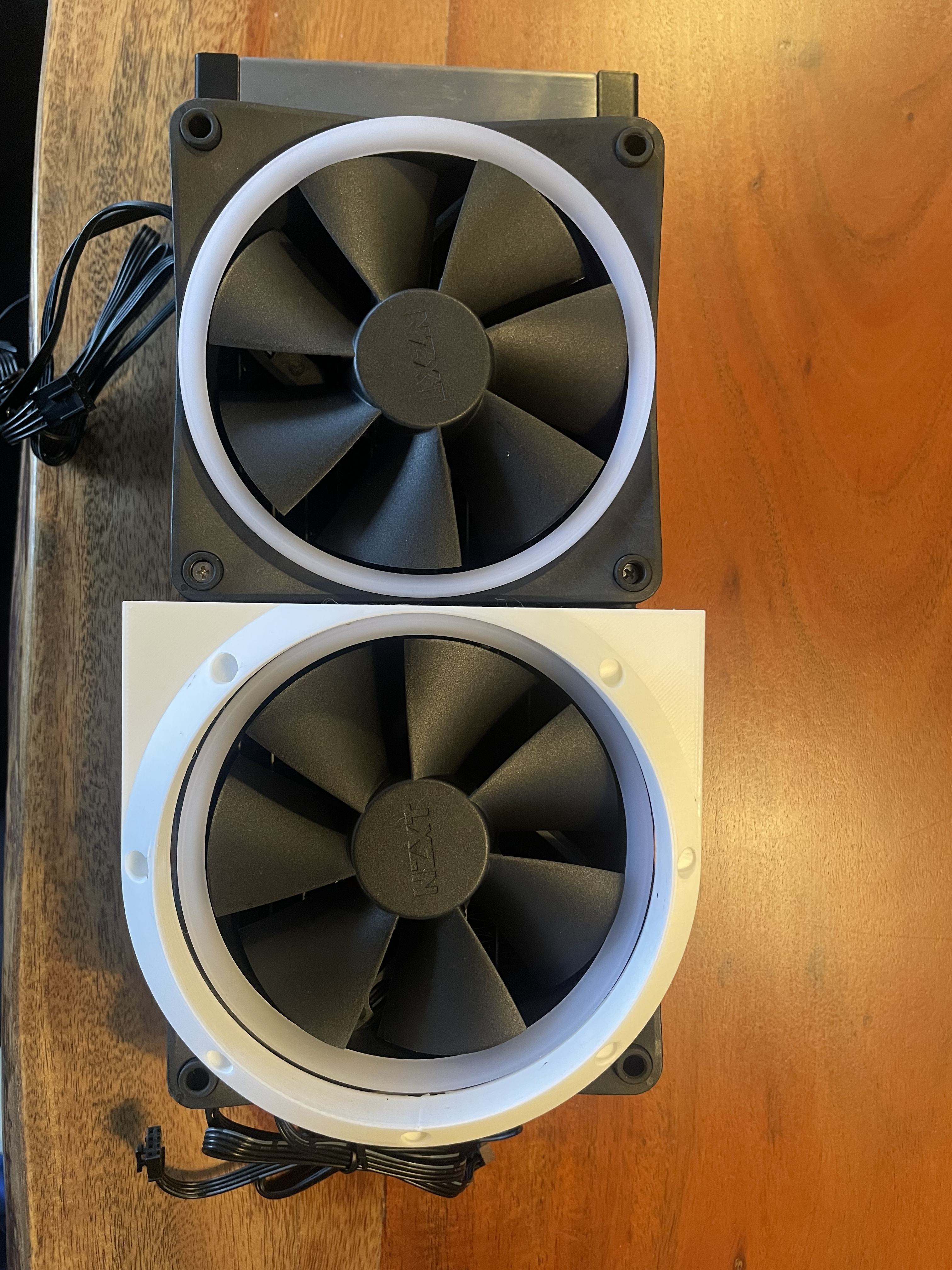

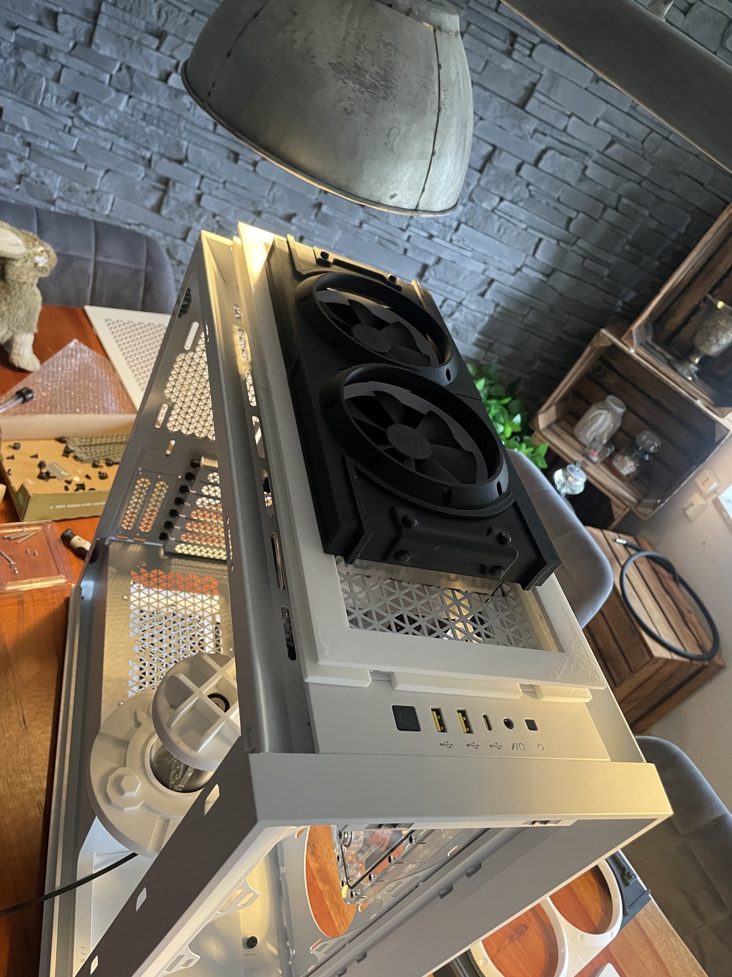

Ich hab damit begonnen den Radiator zu platzieren. Dieser sollte oben auf das Case. Kurz also ein Ausschnitt gemacht. Dieser wurde im Nachgang dann mit Kantenschutz versehen.
Danach hab ich noch einmal die Verkleidung für den Radiator überarbeitet und gedruckt. Der Durchmesser der Lüfterabdeckungen war nicht 100% und man konnte einen Spalt sehen.
Sowie an Verkleidung für die Distro
Diese war das erste Teil was im "Firsttry" mir gefiel und auch so blieb :D
Danach gings schon ans pinseln
Und der aktuelle Stand

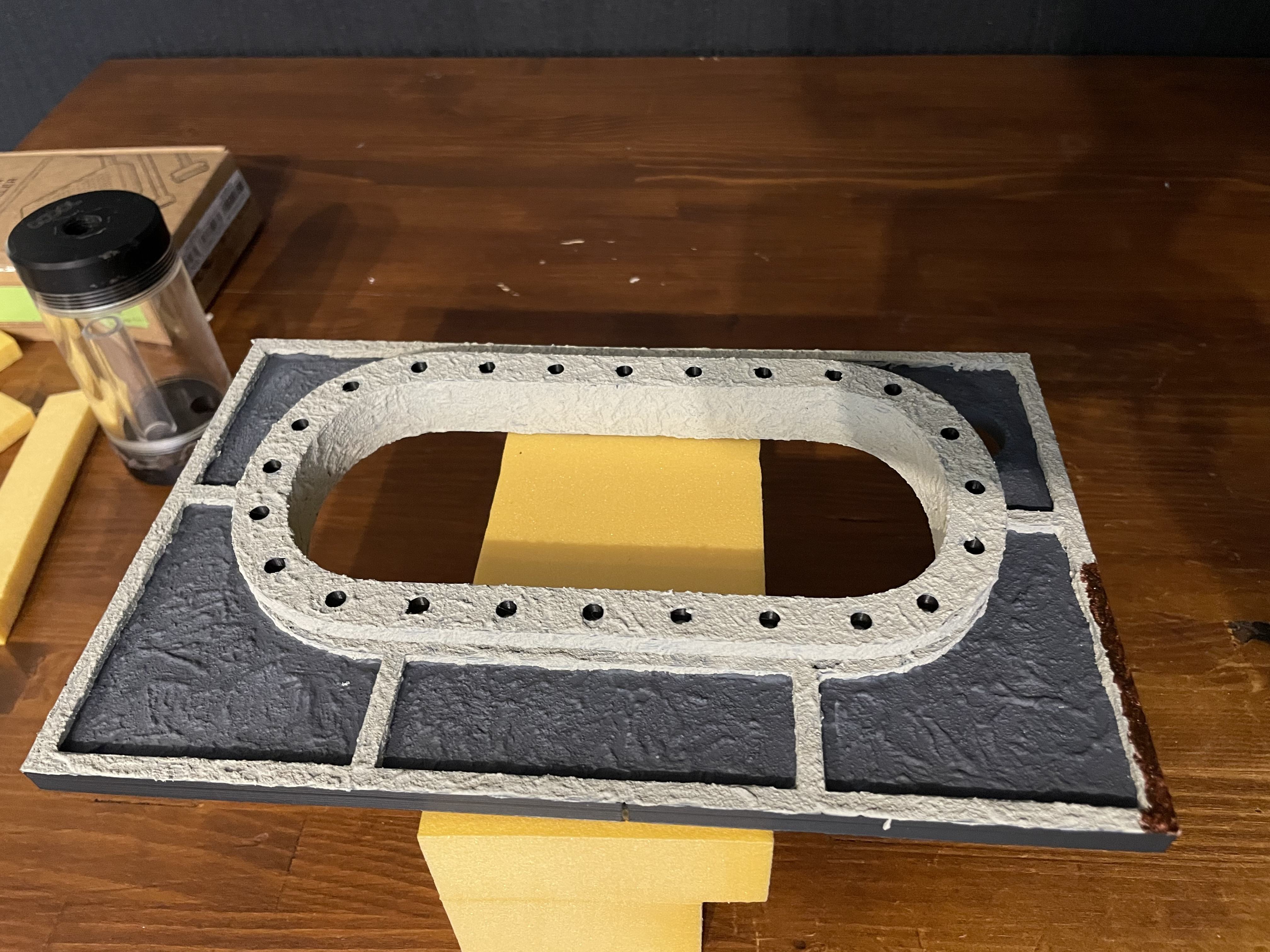

Update 21.02.24

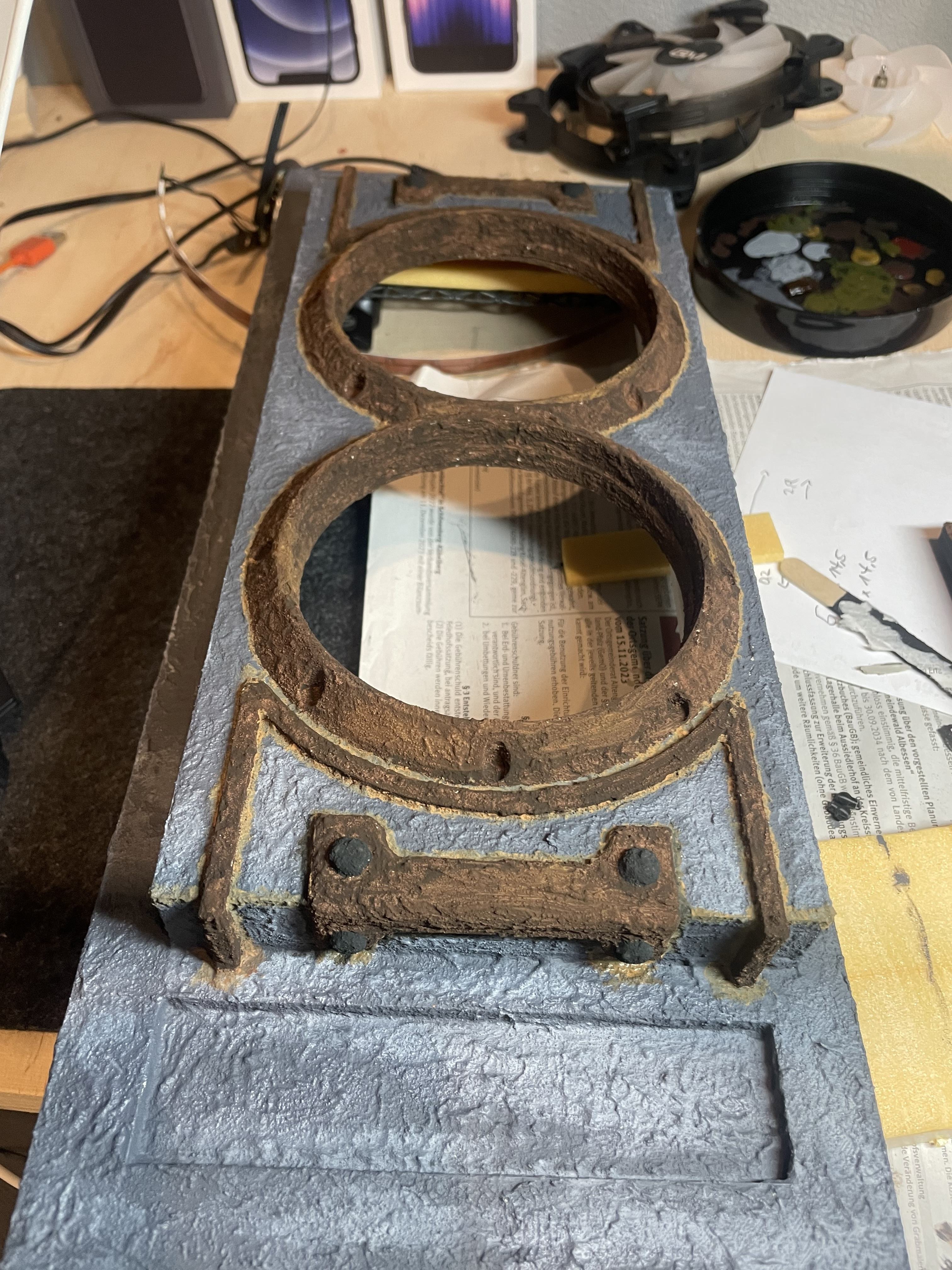

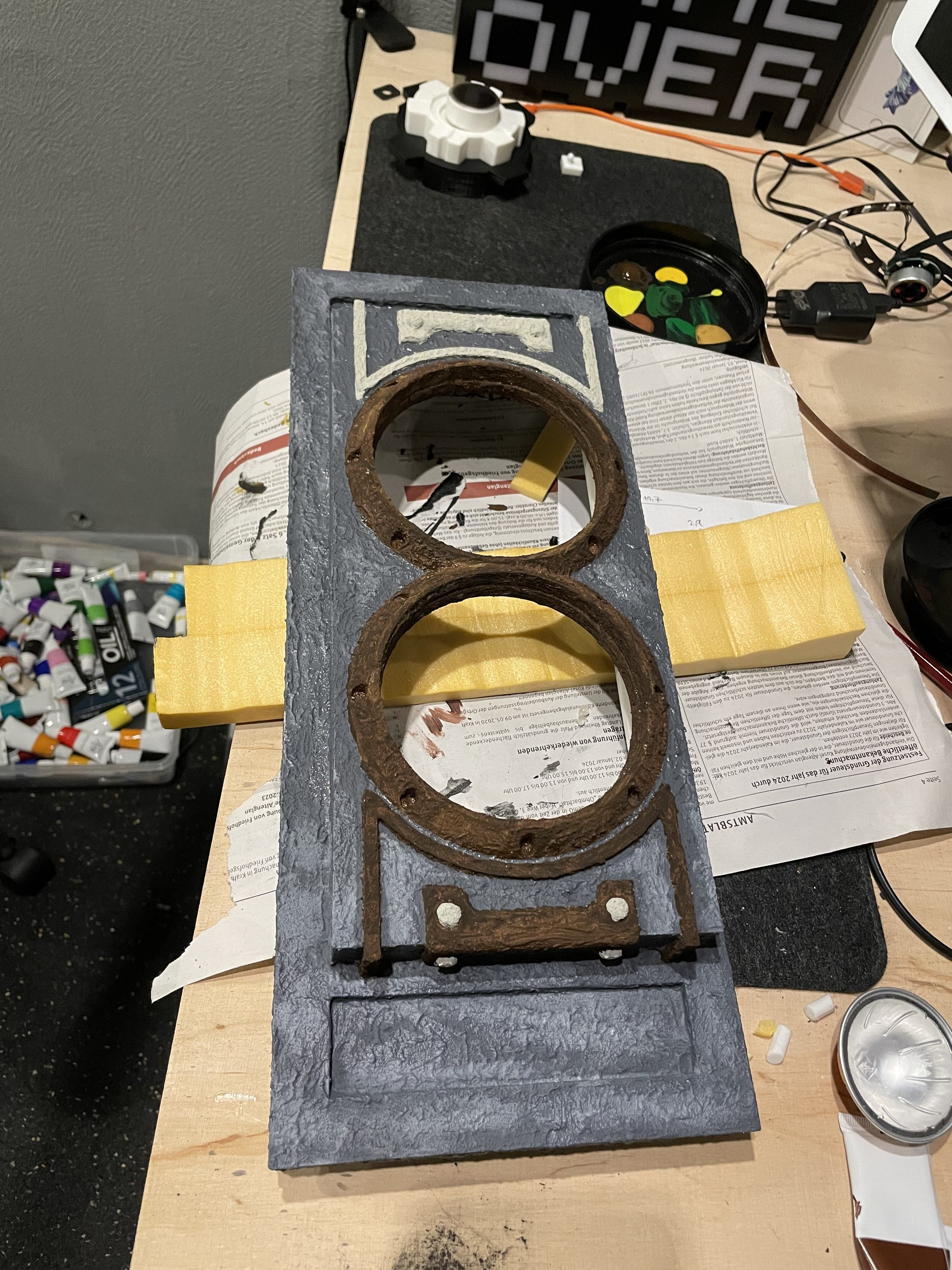

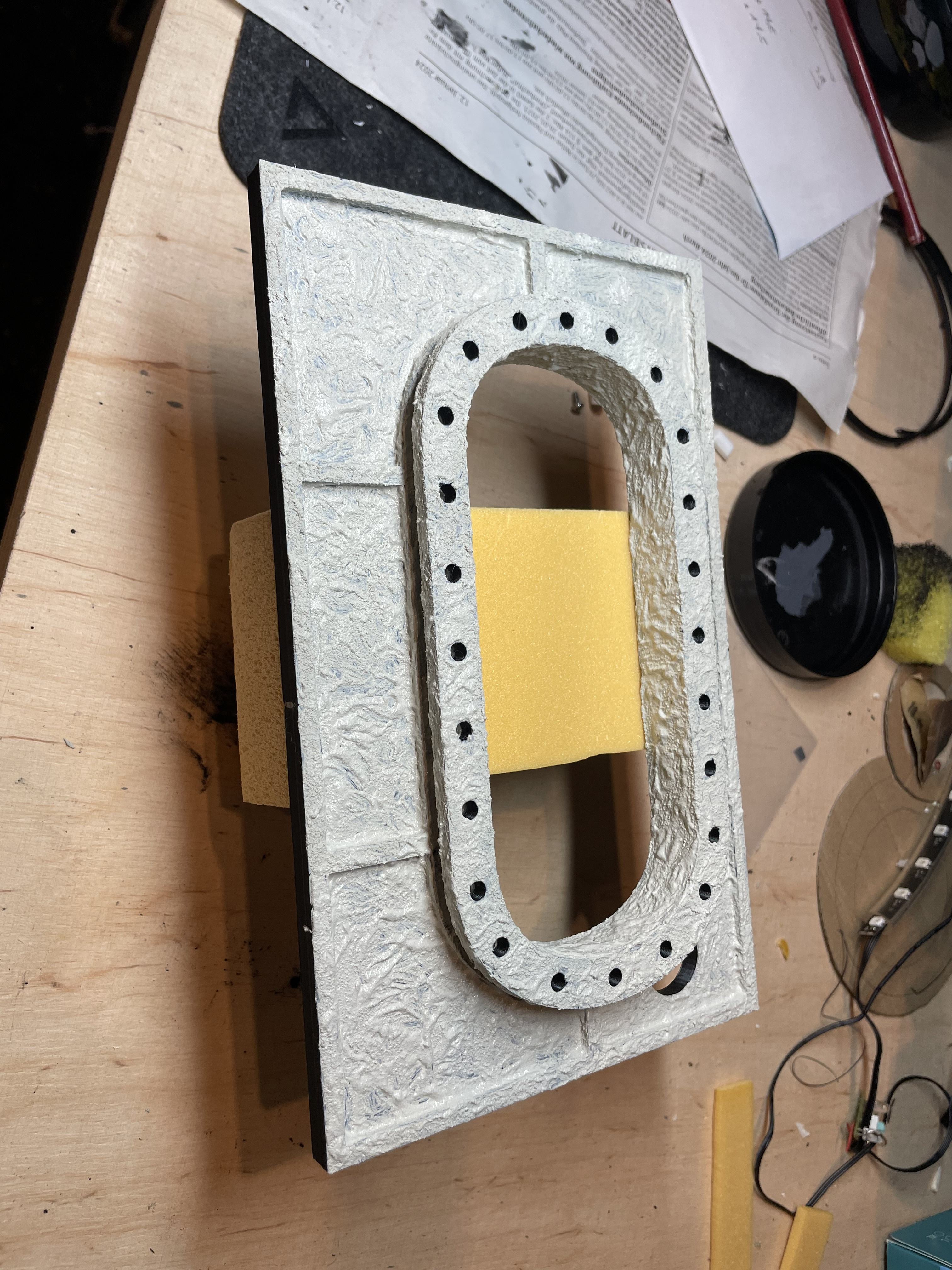

Die Abdeckung für die Distroplate ist fertig.
Hier kamen zuerst die Farben drauf.
Danach bin ich mit Washer drüber.
Und danach noch einmal die Detail Farben drauf.

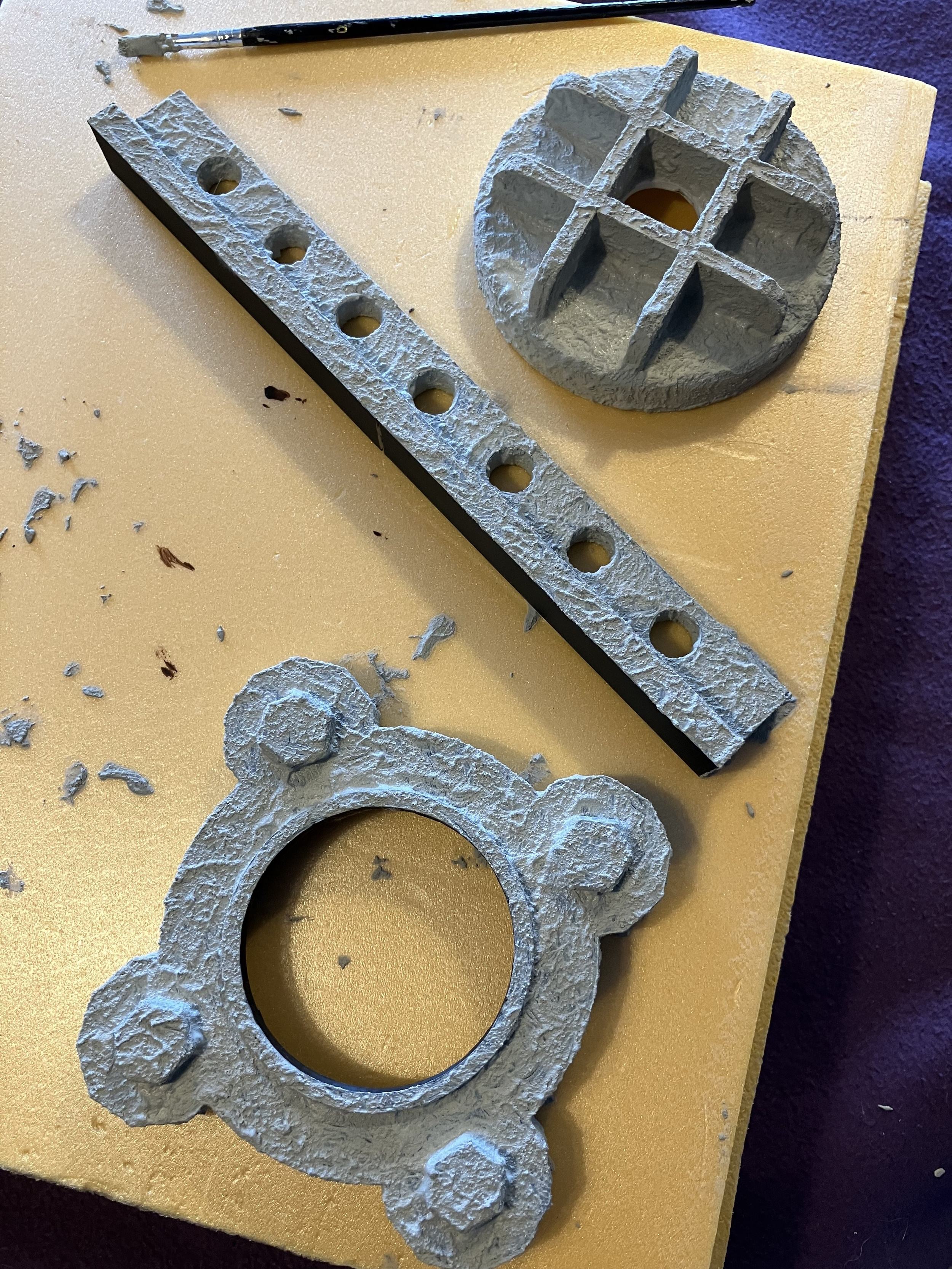

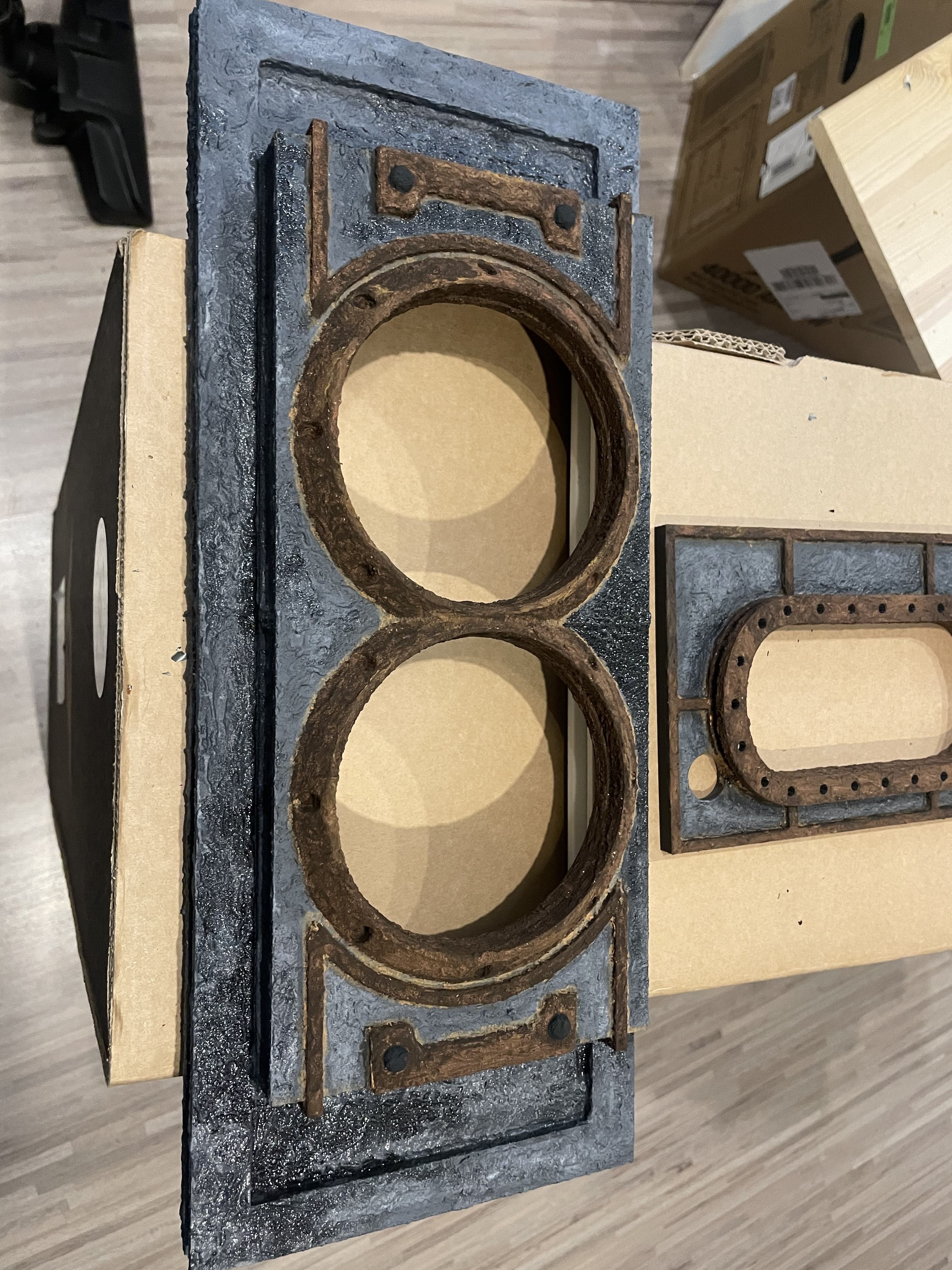

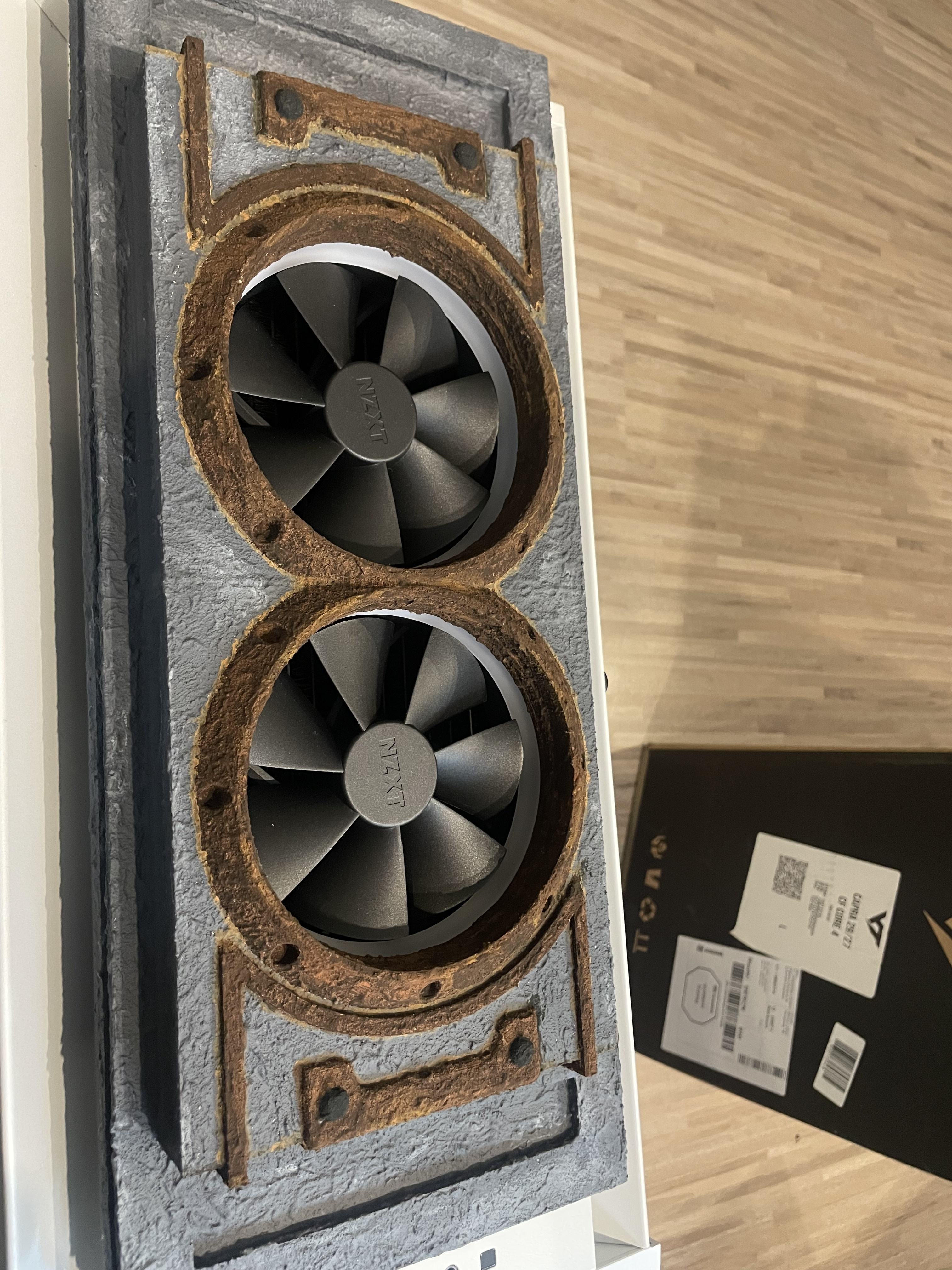

Im Anschluss hab ich mich an die Abdeckung für den Radiator gemacht.
Nach der Strukturpaste kam die Grundfarbe drauf.
Und danach wieder der Washer. Hier nun mal noch Nass zu sehen.

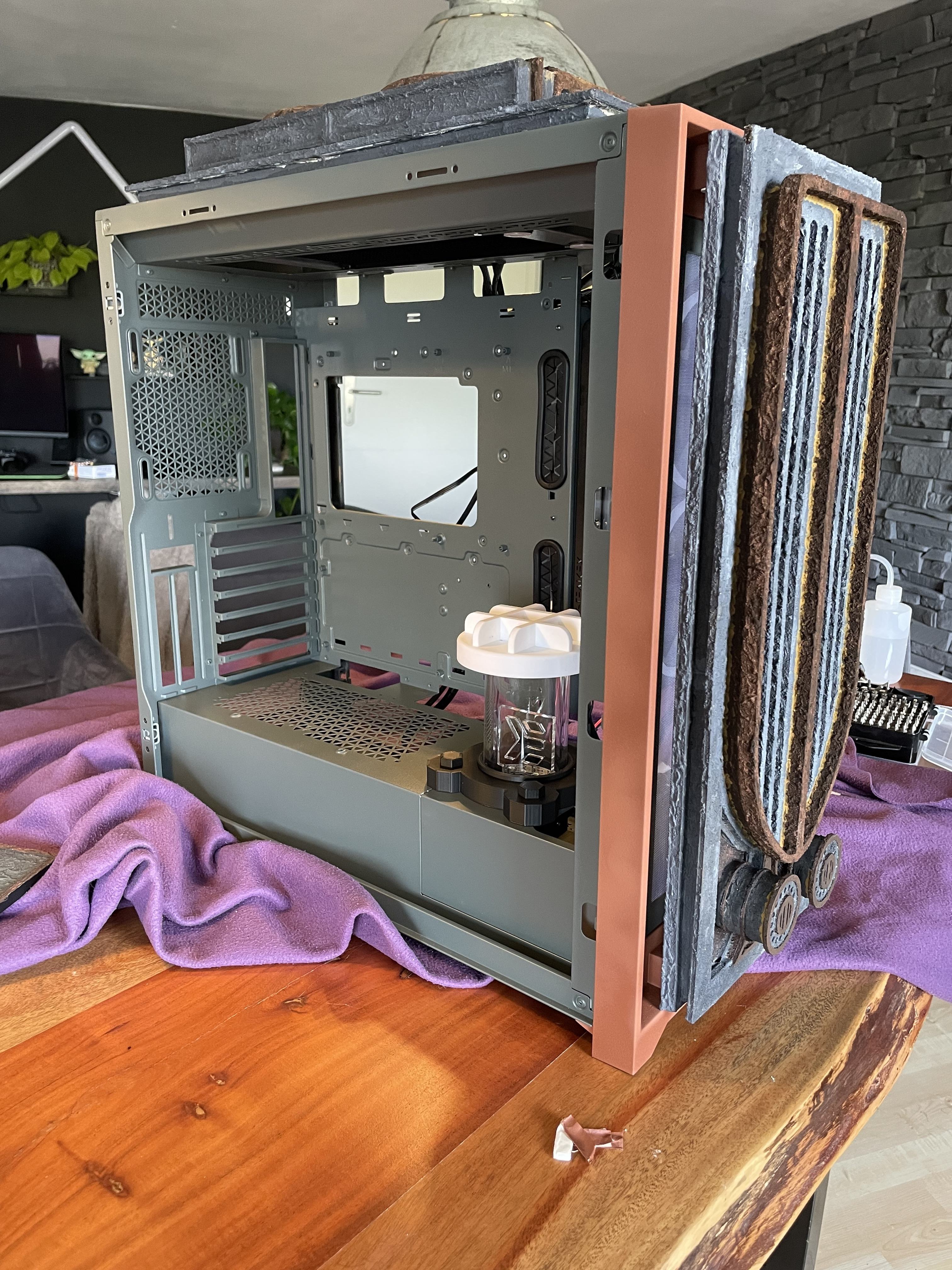

Und so sieht das ganze dann montiert aus.

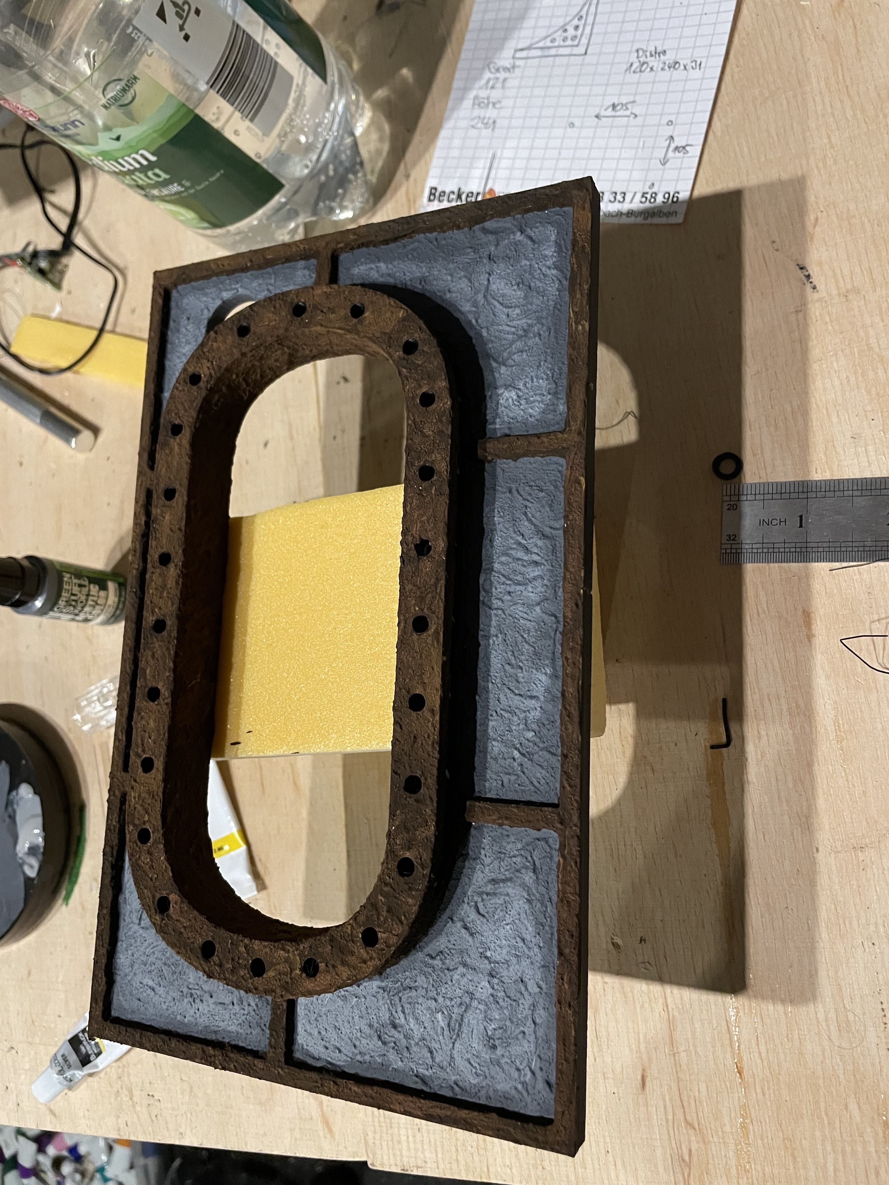

Den Rahmen von der Front hab ich auch bereits lackiert. Allerdings hab ich hier mal wieder vergessen Fotos zu machen ^^
Hier hab ich eine Rostfarbe zum lackieren benutzt. Anschließend bin ich auch hier mit einem Washer drüber.
Die Front hab ich noch mal umgebaut. Sprich neuer Druck. Alles erneut zusammen kleben. Und danach nochmal mit der Strukturpaste drüber.
Als nächstes kommt dann hier auch die Farbe drauf.
So sieht das ganze dann nun aus.

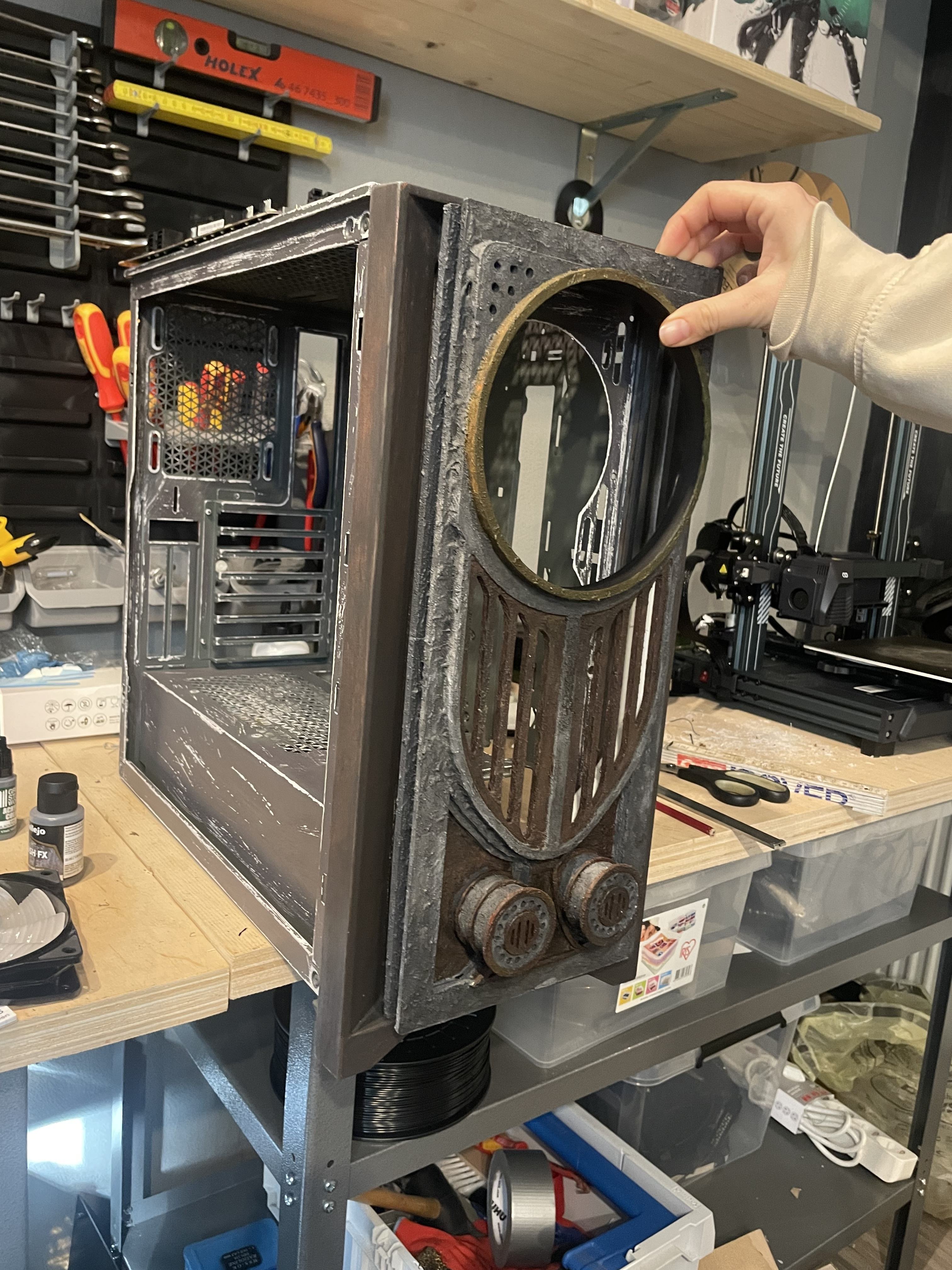

Ich hab nun die Farbe auf der Front komplett drauf.
Hier fehlt nun nur noch das Trockenbürsten und der Washer. Damit warte ich allerdings bis das Gehäuse komplett fertig ist.

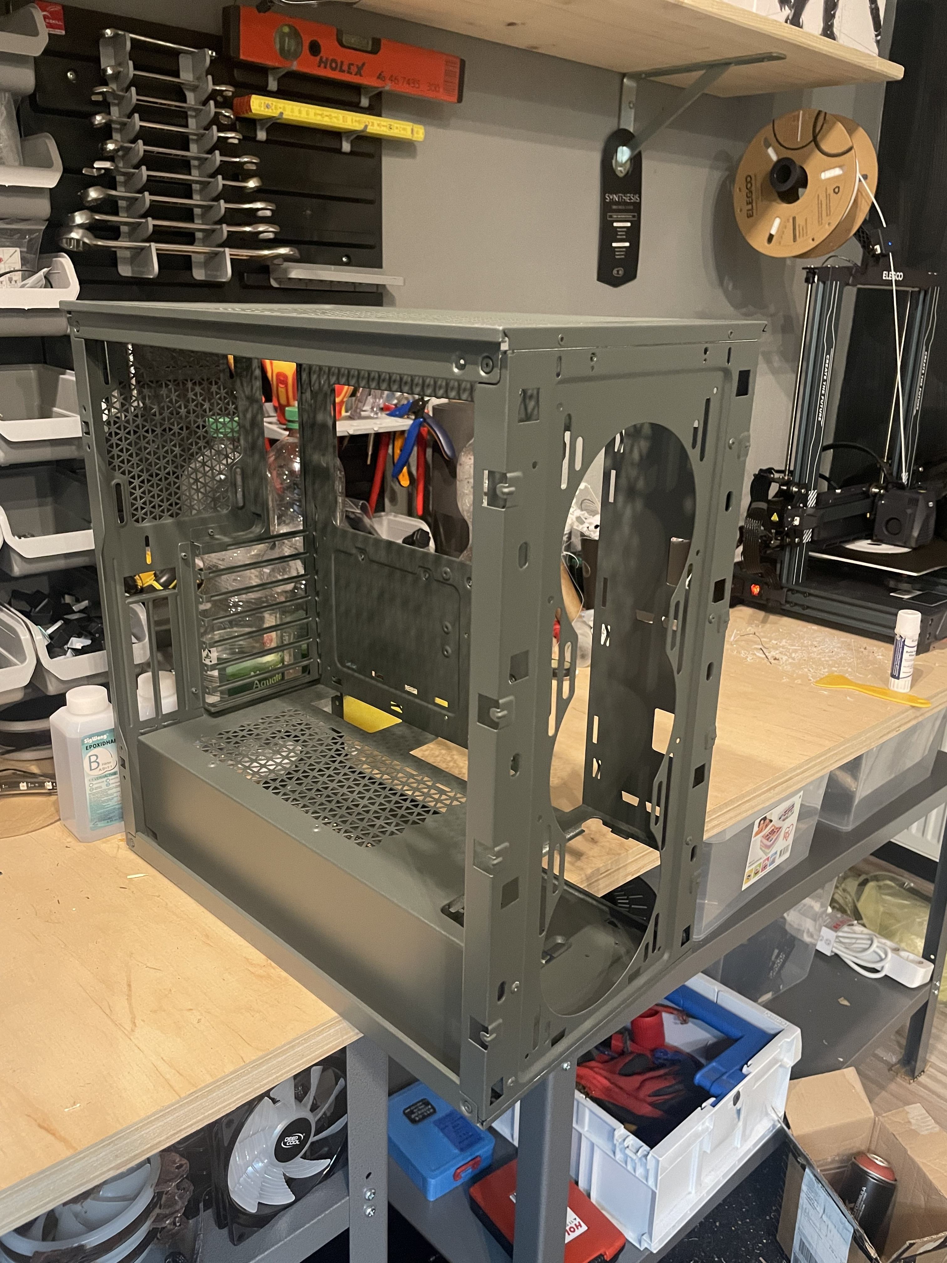

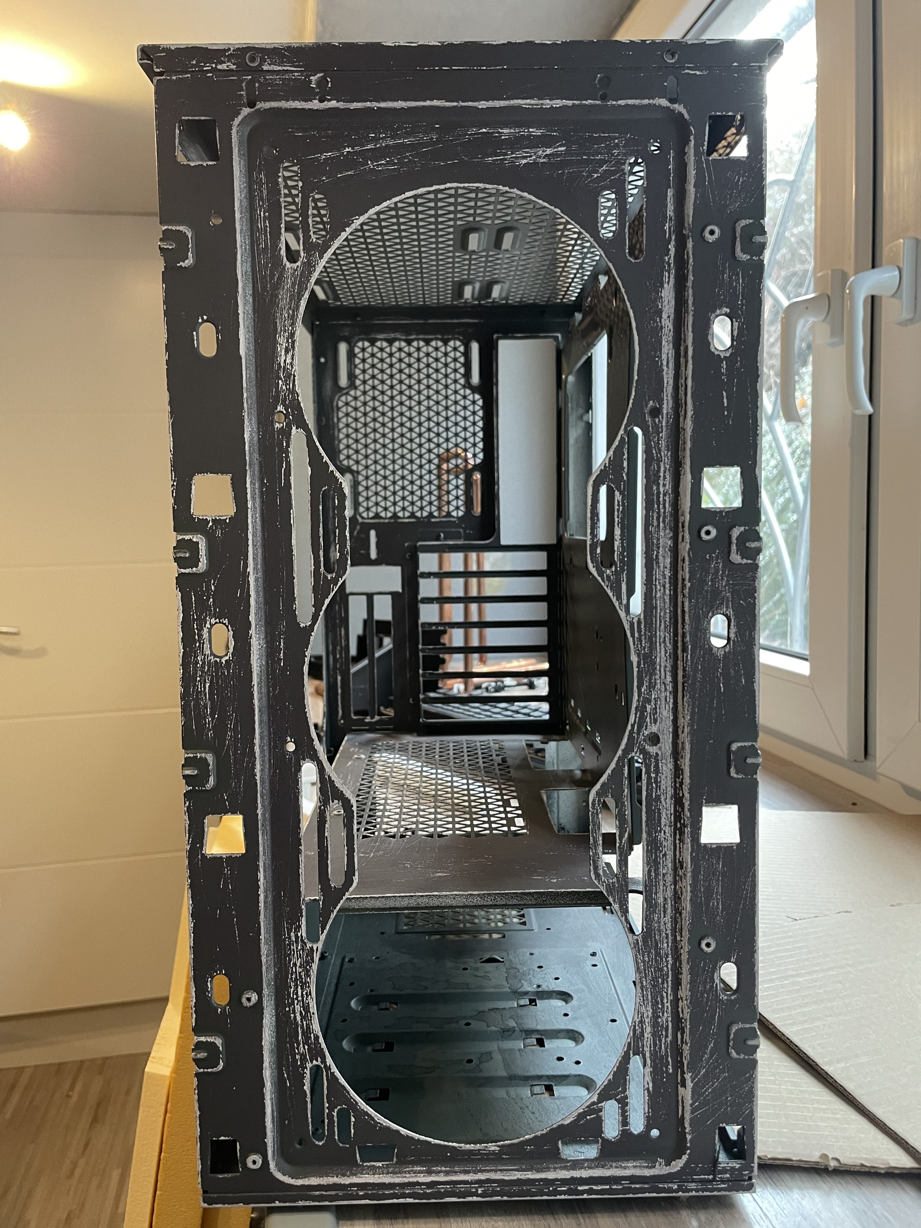

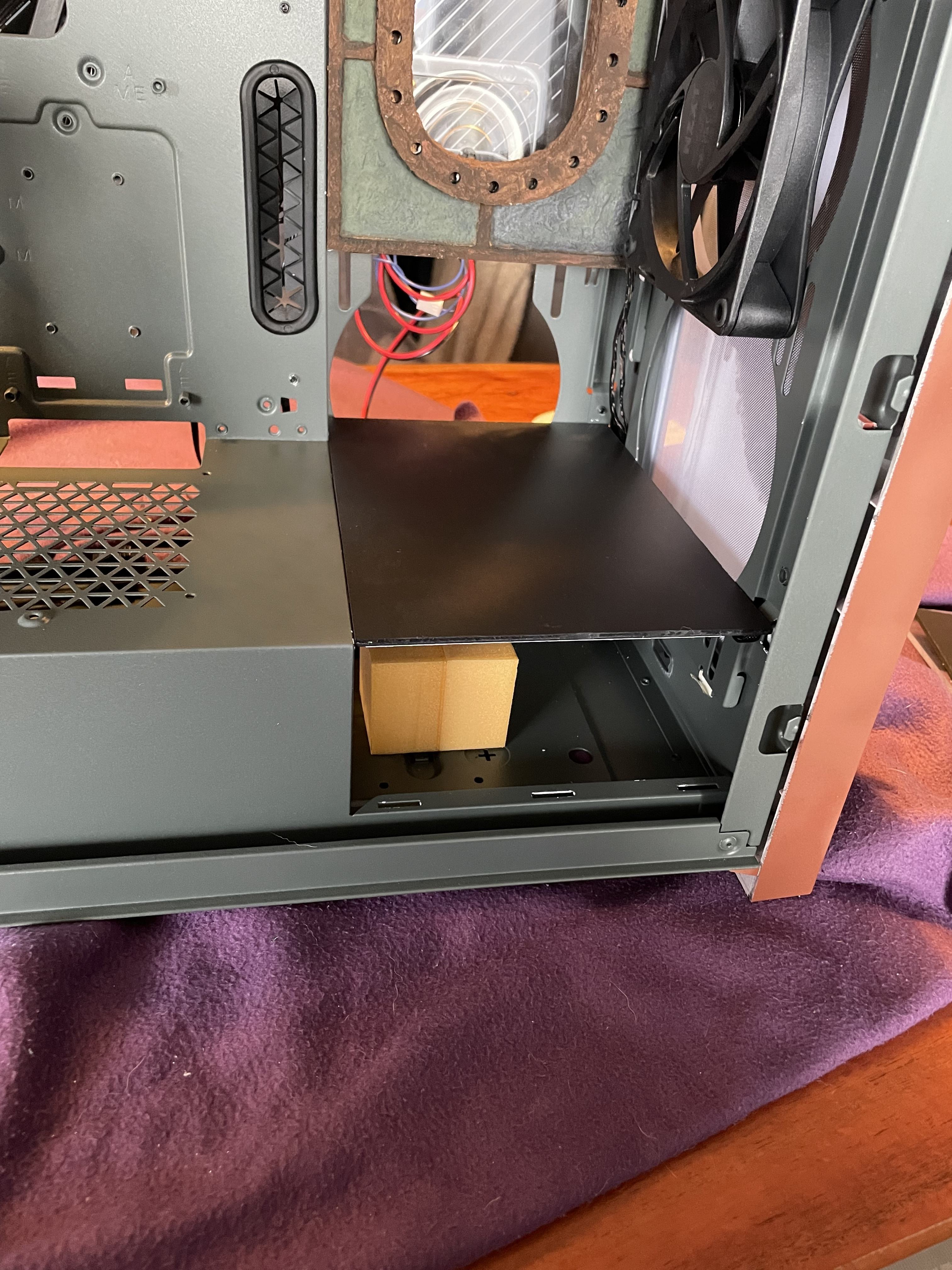

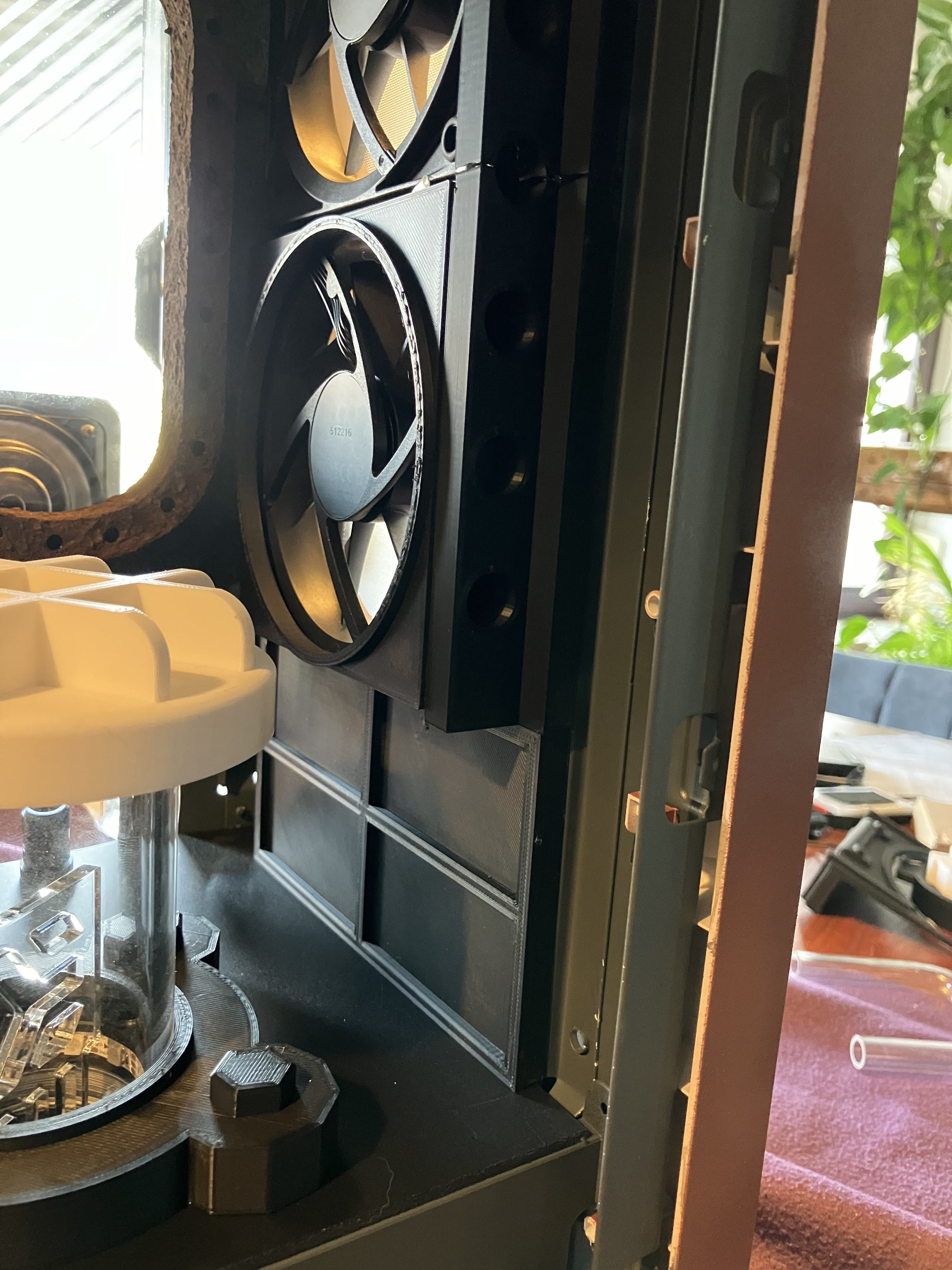

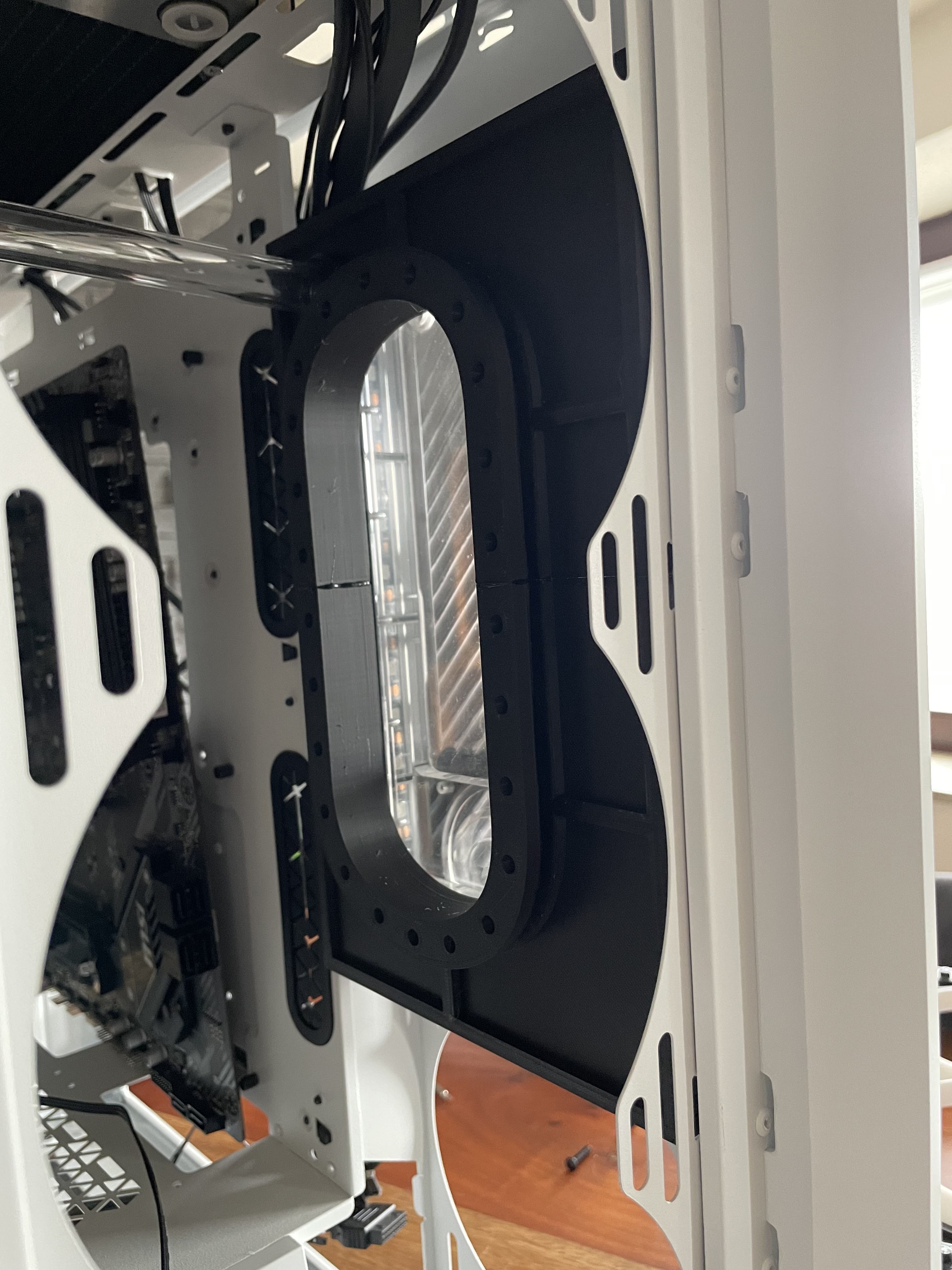

Danach wurde Platz für den AGB geschaffen. In diesem Step hab ich dann auch gleich noch eine neue Bodenplatte gemacht damit dieser Eck etwas sauberer aussieht.
In die Rückwand hab ich dann auch noch die Aussparung für die Pumpe gemacht. Diese soll dann auch noch mit 3D Druck Teilen verkleidet werden.
Die ersten Verkleidungsteilen für die Innenseite der Lüfter etc sind auch schon fertig.

Den Rahmen der Front hab ich auch nochmal umlackiert. Die Farbe hat mich nicht wirklich überzeugt. Hier hab ich wieder die Farbe von meinem letzten Projekt genommen.

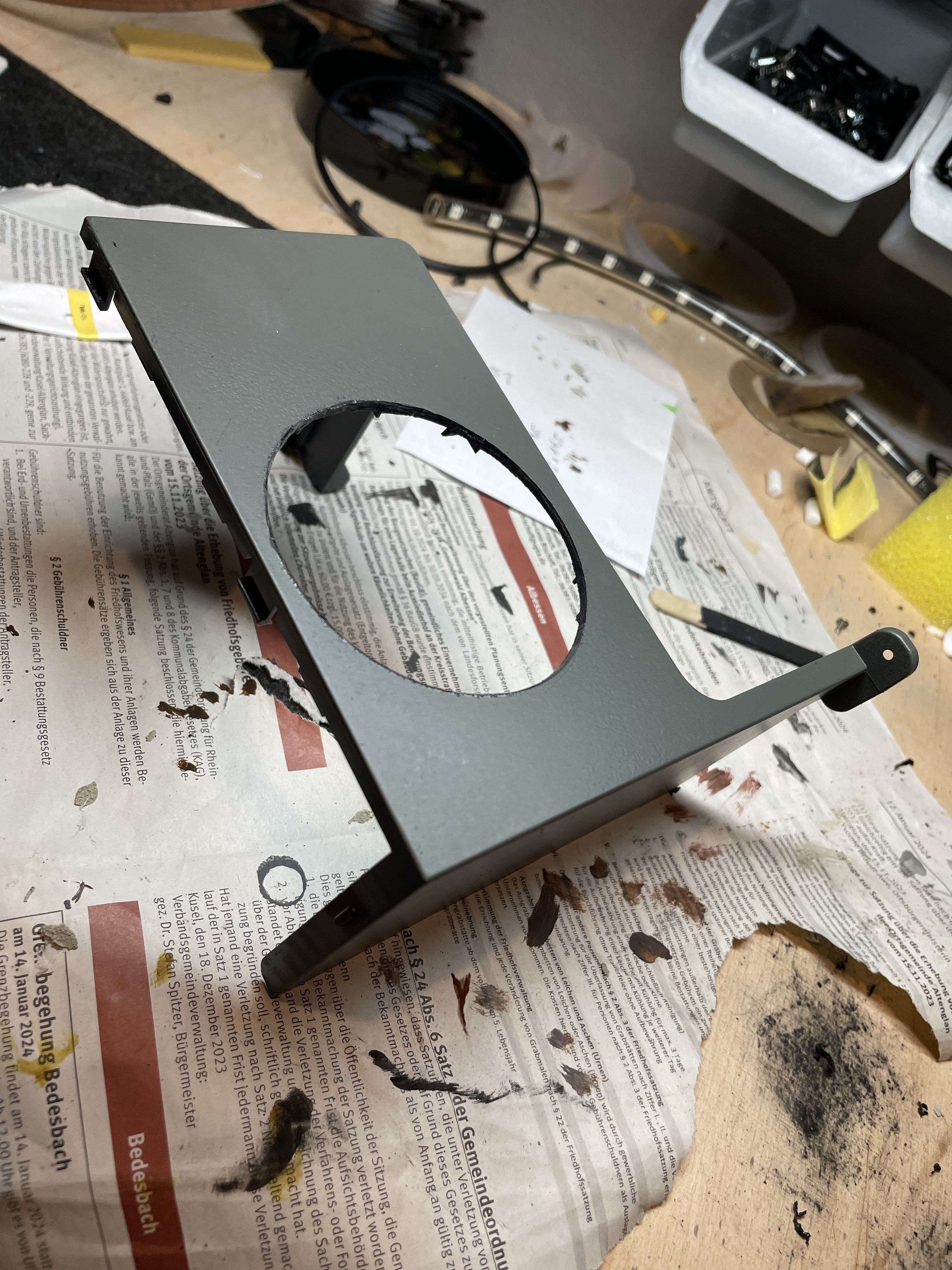

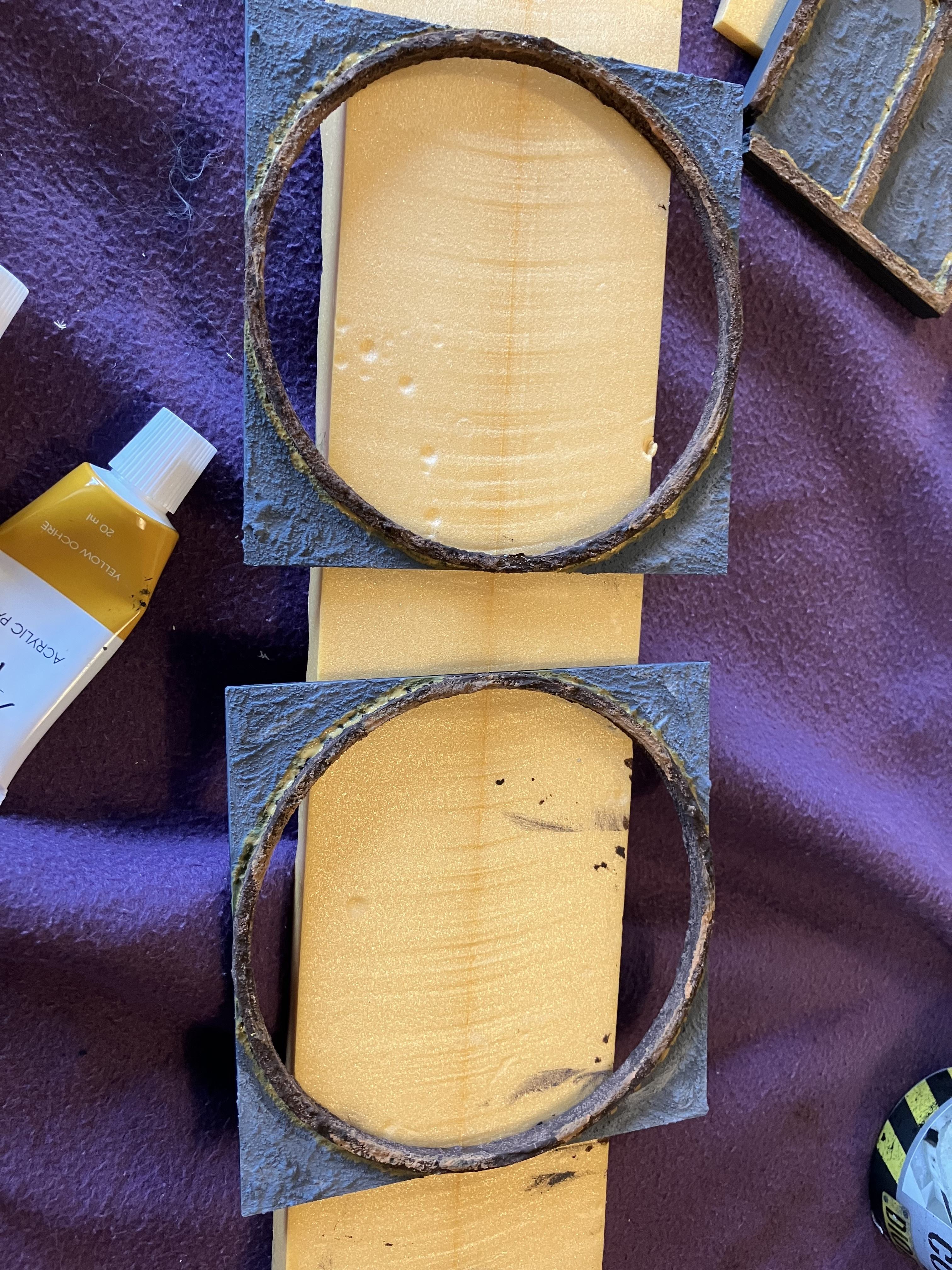

Ich hab nun die ganzen Teile für den Innenraum fertig gepinselt. Hier muss dann zum Schluss nur auch wieder die Washer drüber.
Die nächste Sockelplatte hab ich dann auch schon angefangen. Hier soll später auch noch mit Details dran gearbeitet werden.
