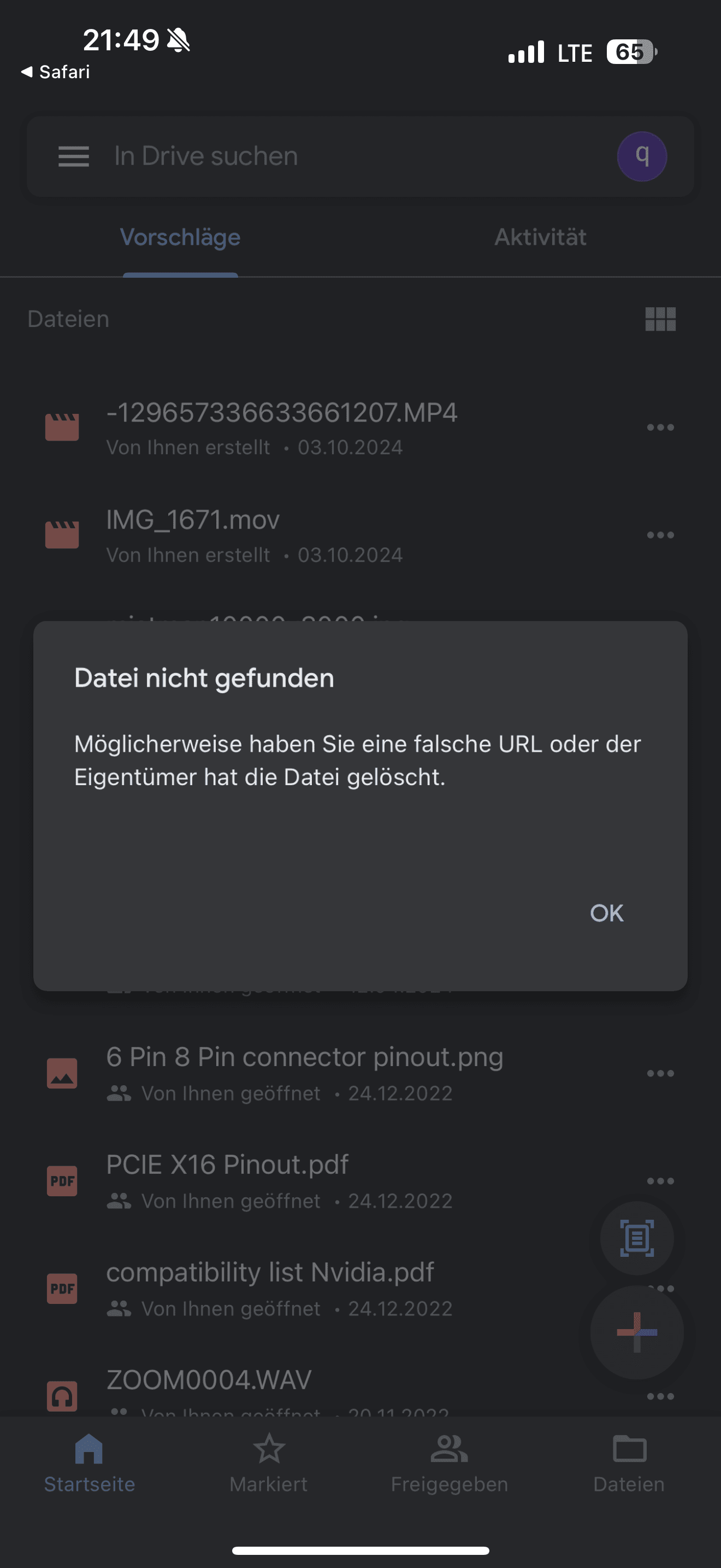

Kann es sein, dass die Beta 3061 nicht mehr verfügbar ist?

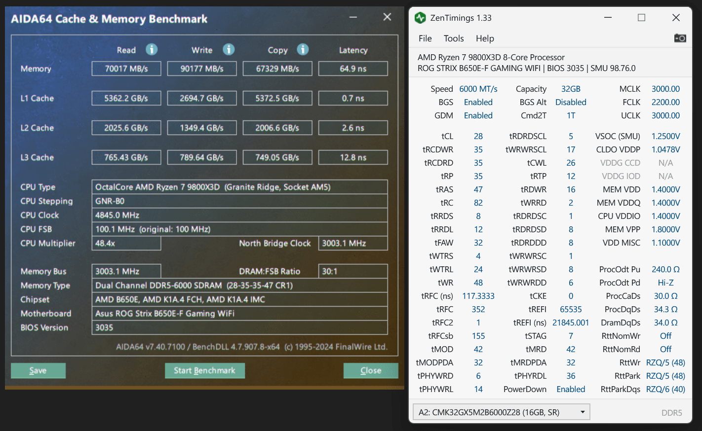

Soeben folgende Beob8ung gem8:
RAMsch manuell optimiert, AIDA m8 67ns latency
CB23 ballert 22,5k Punkte
RAMsch auf Expo I, AIDA m8 74ns latency
CB23 ballert 23,7k Punkte
Ist sowas zu erwarten? Oo
€dit: Shinebar ist sowas normal.
€dit: Latency. Bin aber noch am Tüfteln, Basteln und Memtesten. Viel mehr wird da aber wohl nicht mehr rauszuholen sein. Vllt noch irgendwas mit 6400Mhz? Oo

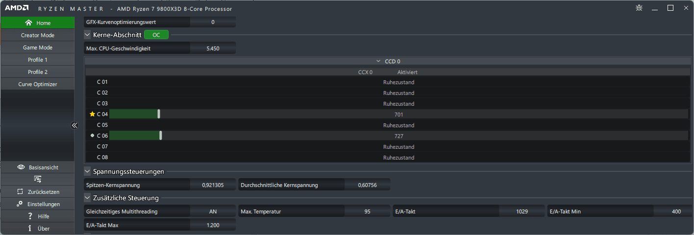

Wieso dropt die CPU eigentlich nie unter 4,8GHz wenn das Teil nichts zu tun hat? oO Die 28W im idle sind auch nicht ohne, schon klar, dass AMD da nie low-Watt war, aber ged das noch was? :(
Windows Batterie Management auf ausbalanciert.
Wenn Höchstleistung eingestellt kann das vorkommen .
An Sonaten manuell einstellen.
Ok ja das wars. Also ausbalanciert war schon eingestellt, aber in den Prozessoreinstellungen war der minimale Leistungszustand auch auf 100%. Normalerweise sollten es 5% sein, dunno warum sich das umgestellt hat. oO
Die idle Taktraten liegen nun bei 2420MHz, ist das so zu erwarten oder geht da noch was?
Braucht nun ca 23W im idle.
Intel 9900k ging sogar auf 800MHz runter.
Schau im Ryzenmaster oder in hwinfo auf den effective clock.
Der RM zeigt auch an, wenn Kerne schlafen gehen.

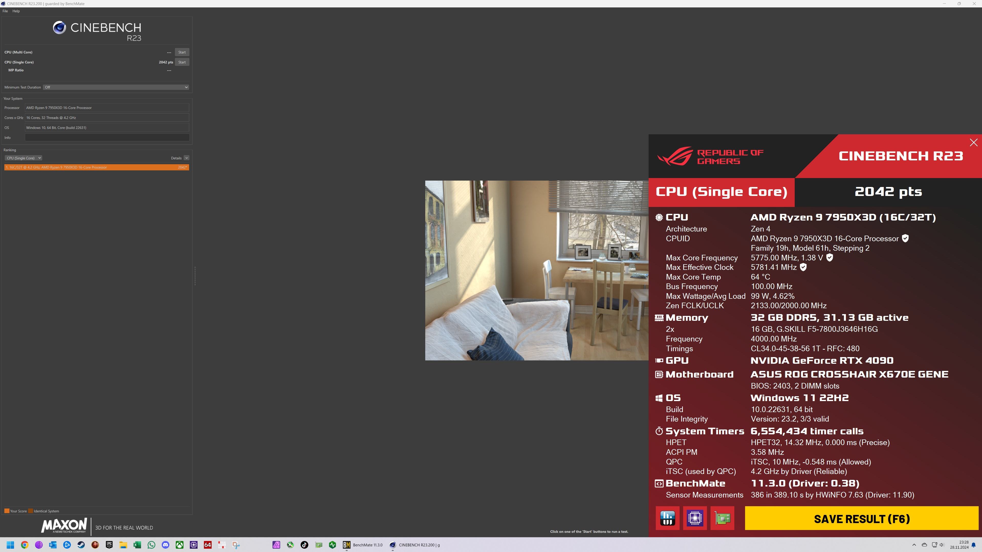

Irgendwas stimmt bei meinem Sys nicht oder irgendwas ist „neu“ und mir noch nicht bekannt
Bei SC in Cinebench R23 taktet mein 9800X3D die meiste Zeit nur mit 2.700MHz und sehr kurze Zeit mal mit 5.4xxMHz
Auch ist VCore bei SC mit ~1,16V viel niedriger, als MC mit ~1,224V (und dauerhaft ~ 5.400MHz) :unsure:
Normalerweise kenne ich es so, dass VCore bei SC viel höher ist, da ein Core die CPU weniger heizt, als viele Cores
Egal ob OC oder @ default, bei SC nimmt sich die CPU ungewöhnlich wenig VCore (hat auch nicht mal 50 Grad in R23 bei SC)
Aus Zeitmangel hatte ich noch nicht die Möglichkeit herauszufinden, was die Ursache ist
AMD priorisiert anders als Intel mit PBO2 Effizienz und setzt auf feingranulare Steuerung der Spannung, insbesondere im Single-Core-Betrieb. Deswegen genau das Verhalten was du beobachtest. Single Core Intel wird durch sehr aggressives TVB bzw. Adaptive Boost daher auch viel heißer.
Ok, aber warum darf sie bei MC 80 Grad heiß werden und bei SC nur „lauwarme“ 50 Grad?
Also ist es „völlig normal“, dass da die meiste Zeit nur 2.700MHz anstehen, bei SC?
KA ob das bei den anderen X3D auch so war. Ist meine erste X3D-CPU. Beim 5950X war VCore, bei SC jedenfalls bei ~1,45V und die CPU war trotzdem kühler, als MC mit 1,22V
Aber wenn das so „normal“ ist - ok
Wenn Effizienz nun eine größere Rolle spielt, warum ist VCore bei SC und MC nicht gleich? So wäre die Verlustleistung pro Core gleich (beim 5950X war sie extrem ungleich)

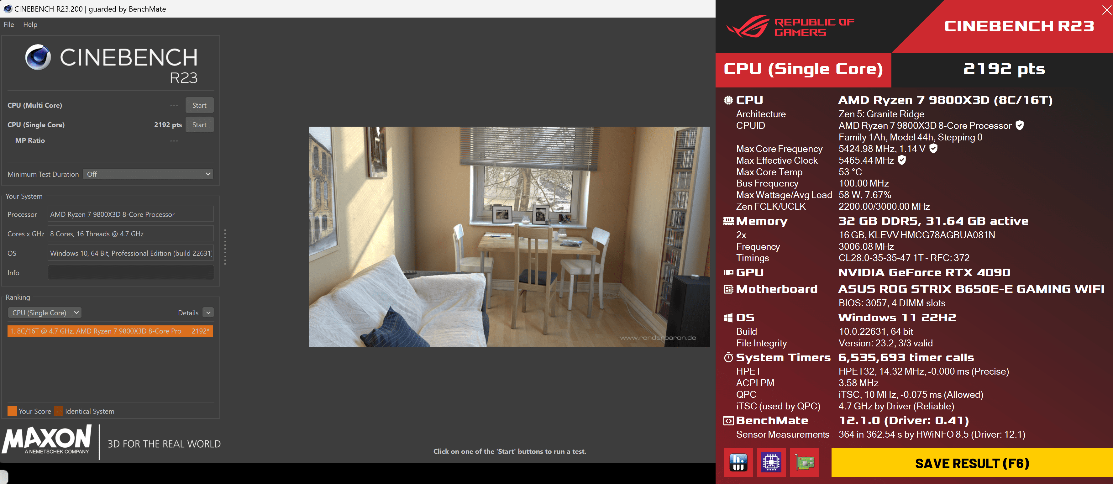

Hm, in HWinfo unter „Eff Takt“ sieht das anders aus. Da sehe ich oft 5.450MHz. Wahrscheinlich zeigt CPU-Z wegen dem wilden „Core-Hopping“ nur nen Schnitt von 2.700 an
Kannst doch dein SC-Ergebnis mit diversen Reviews im Netz abgleichen?
Natürlich ist die CPU deutlich kühler, wenn nur SC-Last anliegt, oder was erwartest du? 2700MHz wo? Nimm mal Benchmate, dann wird dir am Ende des Benches der effektive Takt angezeigt.
Hab den Post über dir weiter geschrieben...
Lag wohl an CPU-Z

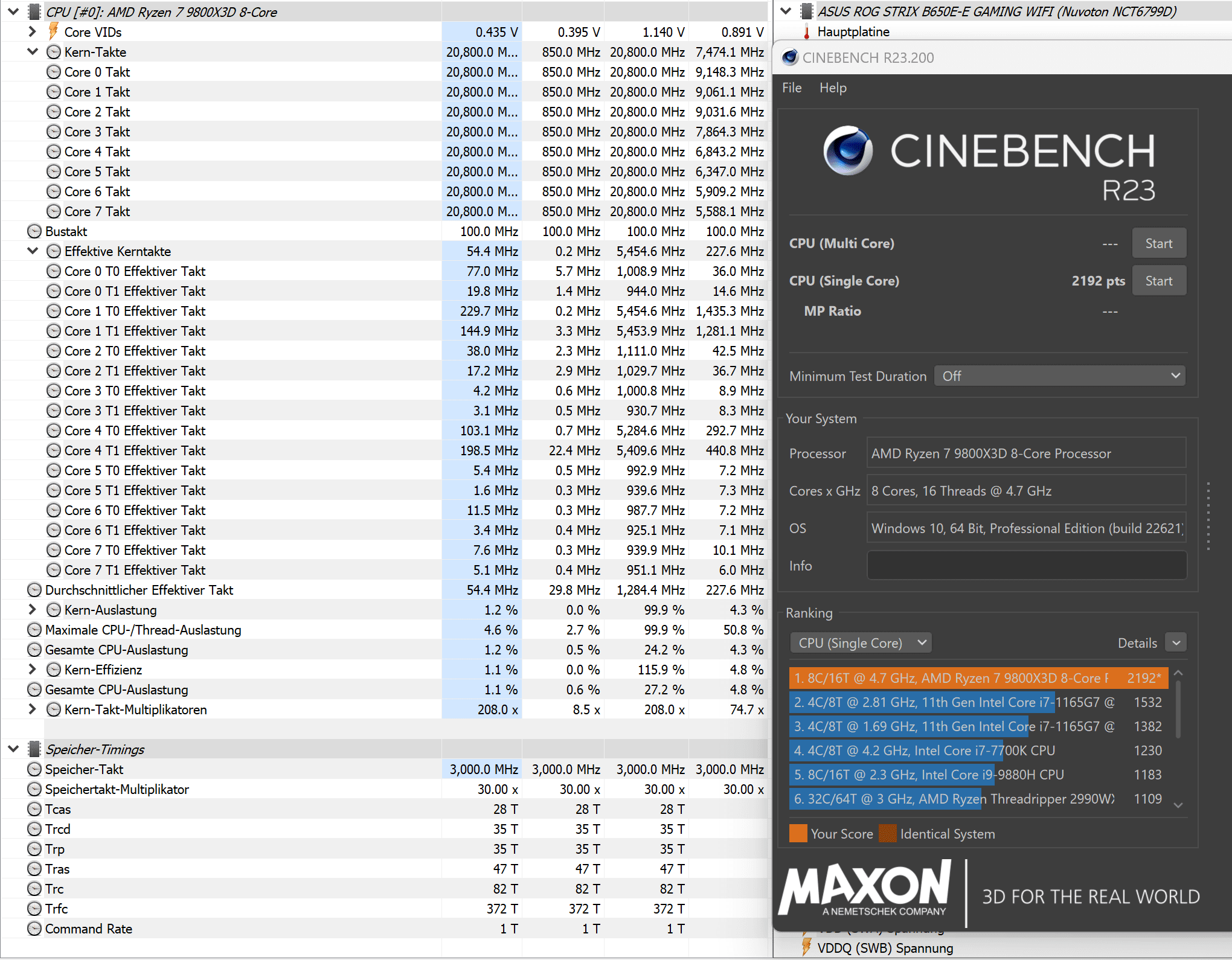

btw:
Ich sollte mal HWinfo updaten...
Knapp 21GHz!!! :oops: Oder ist das auch "normal"? :fresse:

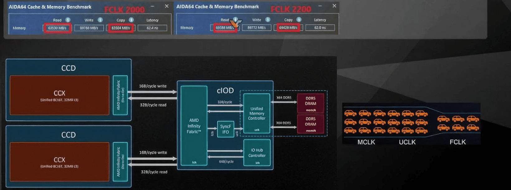

Definitiv 1:1 Setup. 1:2 lohnt sich erst ab 7800mhz und dann auch eher bei chips mit 2 CCDs. Für single CCD wie den 9800x3d lieber 1:1 fahren.
Er meinte damit glaub ich eher das Bottleneck der Ryzen Architektur.
Ist hier ganz gut dargestellt:
Gibt hier auch gleich mehrere Limitierungen.
Einmal die Anbindung zwischen CCD und Infinity Fabric. Pro CCD ist die Anbindung limitiert bei z.B. 2000Mhz FCLK auf 64GB/s. (2000Mhz * 256Bit/8). DDR5 6400Mhz liefert im Dual Channel z.B. schon theoretische 102,4 GB/s. Aus dem Grund sieht man bei 1 CCD selbst mit 6xxxMhz nur noch die Bandbreite steigen wenn man auch die FCLK anhebt. Deshalb ist RAM pushen bei 1 CCD sinnlos. Das erklärt auch warum der RAM, wie ich paar Posts vorher geschrieben habe, bei Ryzen so kühl bleibt. Der langweilt sich einfach.
Bei 2 CCDs steigert sich das dann auf theoretische 2x64GB/s. Wäre da nicht die Limitierung durch die Fabric selbst. Auch da wirst du mit 8000Mhz nicht über kA ~110GB/s kommen, obwohl DDR5 8000Mhz ~128GB/s liefert.
