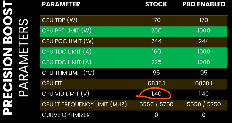

Ist das so korrekt, dass man nicht mehr wie 1.4v V Core Spannung manuell eintragen kann im Asus Bios?
Auszug vom Scatterbencher...
Wobei 1,40V schon nicht wenig sind…
Für Allcore wäre das Wahnsinn. Also gut über 300W und ohne Direct Die Block schlecht zu kühlen

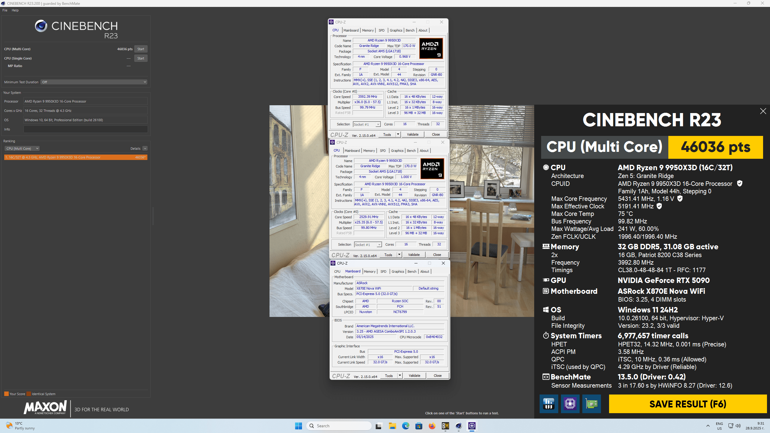

au weia :oops: ne dann reichen mir meine 46K im 24/7 Setting im CB so wie es jetzt ist doch aus.
Ich fummel weiter an einem 2:1 Setting mit den M-dies...

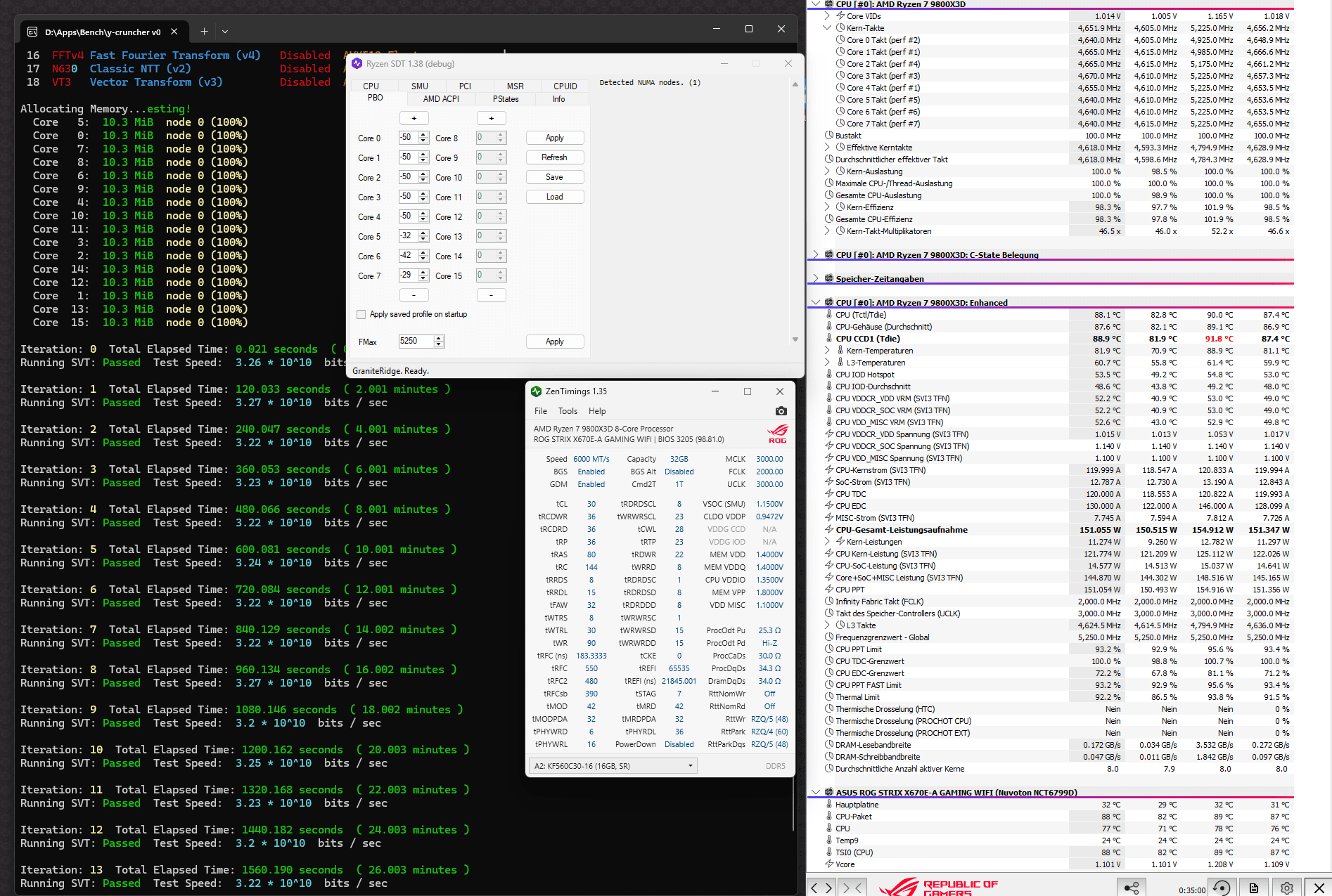

Aktuell nur mit Hydra das CO ausgelotet und jetzt mit YCruncher 2-8-15-0 wie hier irgendwo mal beschrieben, am testen.
-50 CO find ich schon crazy, aber bis jetzt stabil. Dafür schafft er nicht einfach so 2200FCLK, vielleicht mit bissl Spannungen anpassen, aber das teste ich später noch.
FMAX habe ich jetzt aber noch nicht angepasst oder ähnliches, Scalar müsste auch auf 1 sein (Bios Auto) kann man das im Windows irgendwo auslesen ob man auf x1 oder x10 ist ?

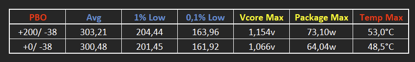

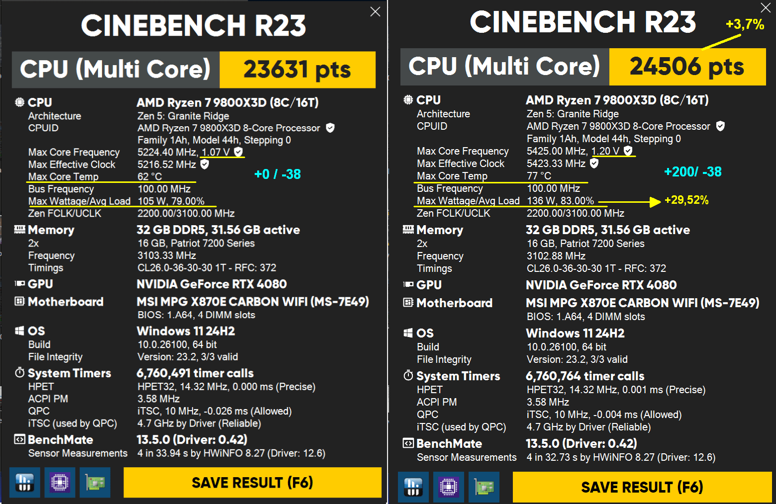

Bin lange Zeit auf dem 9800X3D CO +200/ -40 gefahren. Durch einige BIOS-Updates und RAM-Settings, musste ich mein CO ein wenig auf -38 zurückfahren. Im selben Zuge habe ich auch mal UV vs UVOC getestet, da oft behauptet wird, dass OC beim 9800X3D (über'n PBO) "pointless" ist.
Riftbreaker CPU Benchmark (FPS = Durchschnitt aus 4 Runs)
Der Benchmark geht grob ne Minute. Würde man von 10-20 Minuten ausgehen, wäre der Temperaturunterschied sicherlich höher ausgefallen. Zumindest hat man so schon mal ne grobe Idee, wo es hingeht.
CB R23 ist auch ein Witz. Fast 30% mehr Energie reingebuttert für nicht mal 4% mehr Leistung.
Tldr, joa würde mich der Meinung daher auch anschließen, dass OC beim 9800X3D "pointless" ist. Macht halt die Effizienz kaputt und die erhöhte Spannung pumpt unnötig Wärme in die CPU. Für Benchmarks und Highscore-Jagd kann man das machen, aber für daily ist es nicht wirklich lohnenswert. Daher denke ich, dass der beste Weg ist, den Takt Stock zu lassen und gleichzeitig so tief wie möglich undervolten.

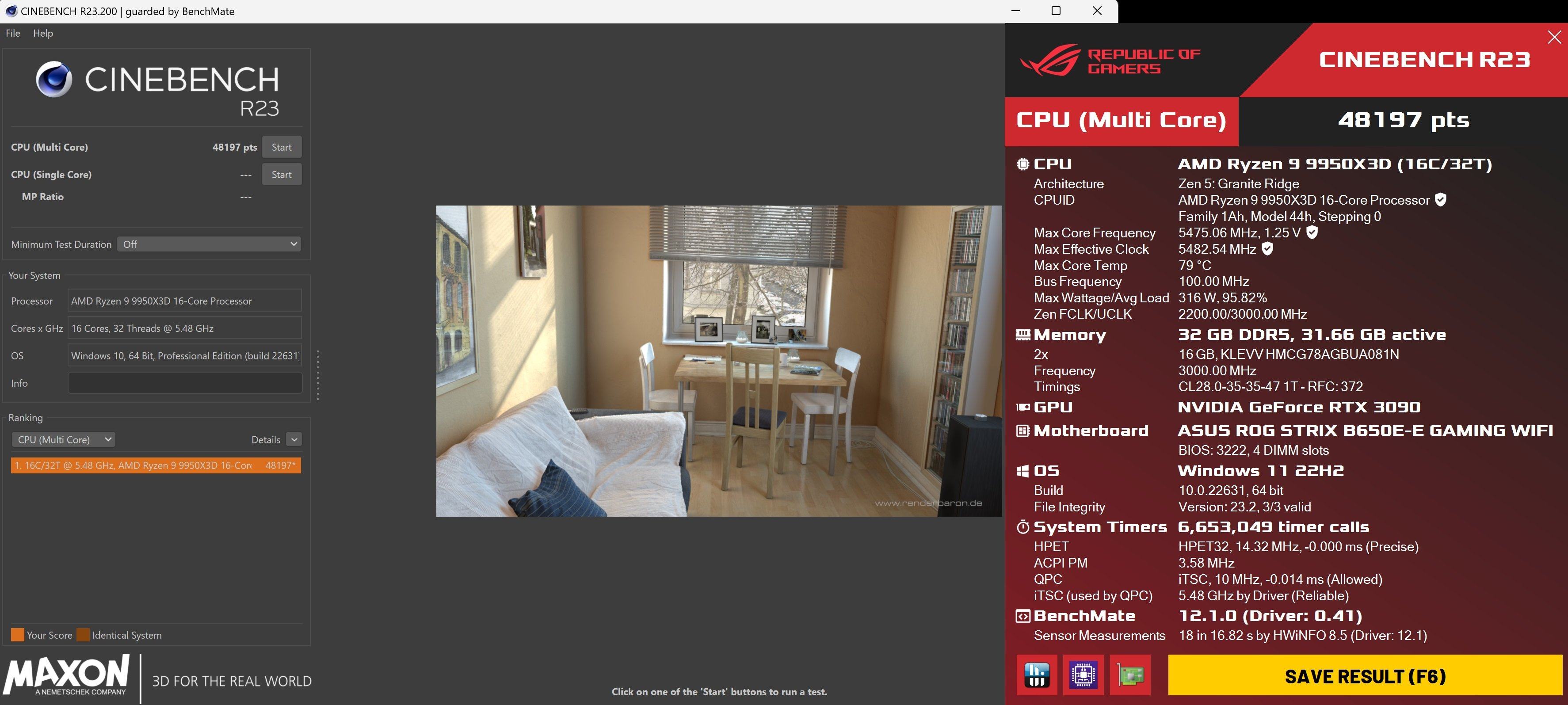

Ich habe einen 9950X 3D, habe den PBO auf -20 gesetzt und das ist das Ergebnis. Er besteht alle Tests problemlos. Wenn ich ihn so lasse, wie er ist, gibt es dann ein Problem oder muss ich noch etwas optimieren?

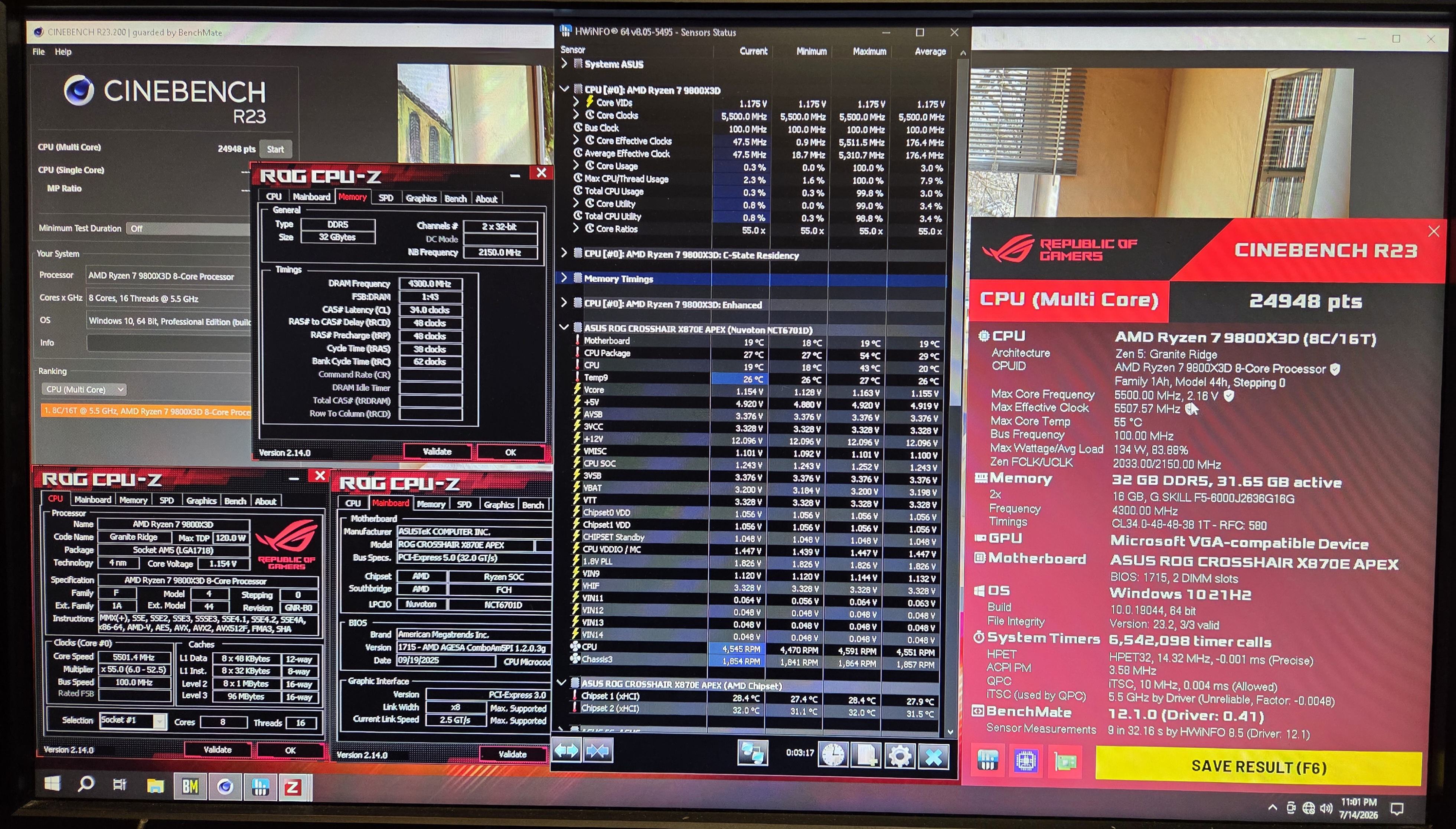

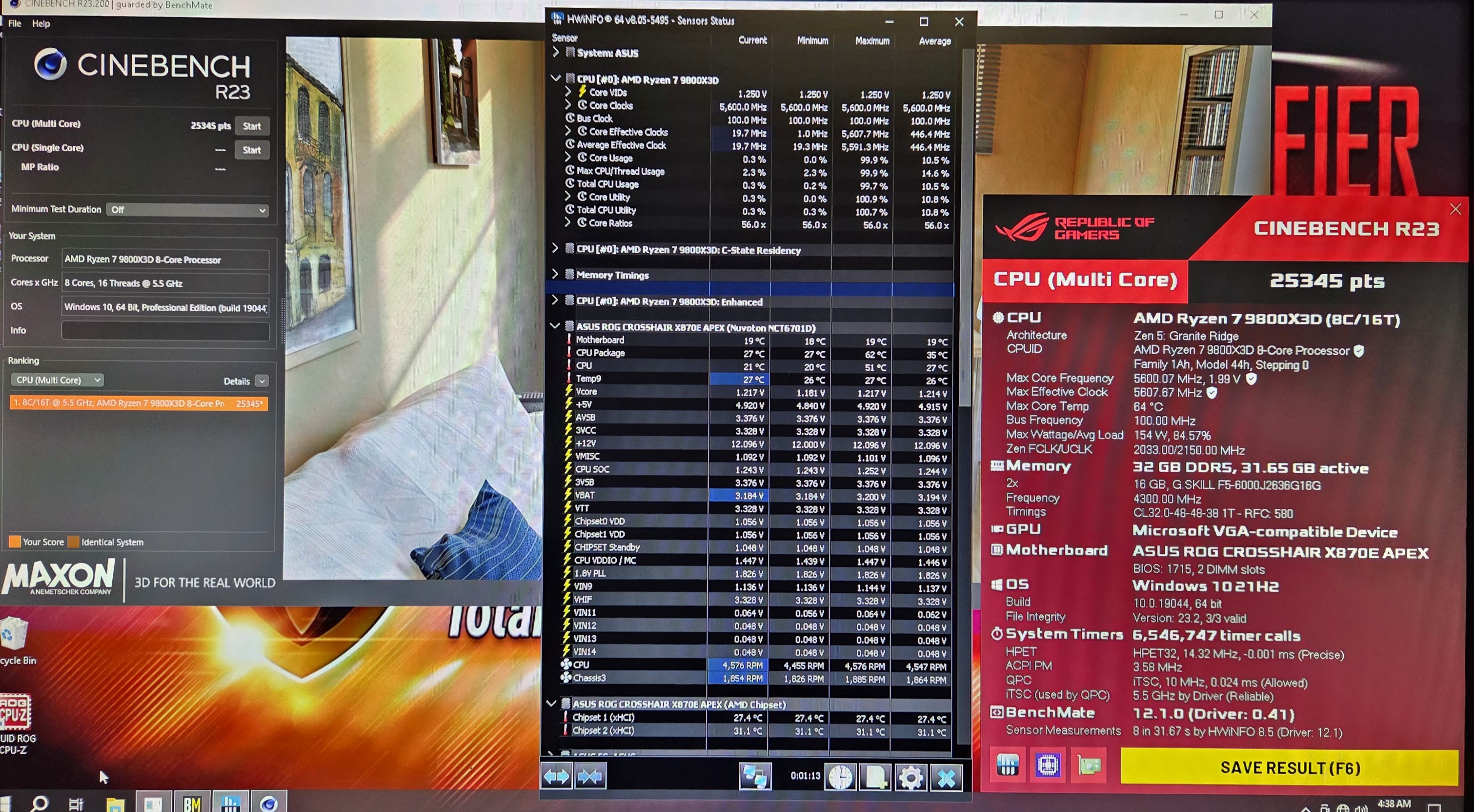

Nach langer Zeit mal wieder was im sockel,scheint ganz gut zu gehen,
5.5@1,15v
Apex liegt vor Release schon hier🤪

Selbst Benchmate misst 1,99....
Denke mal nicht dass deine 1.18 unter Last sind. Was soll das? Ich verstehs net.
Benchmate zeitgt da offensichtlich Mist an, bei 1.99 bzw. 2.16v (weiter oben) gäbe es auch nicht mehr viel anzuzeigen... ;)

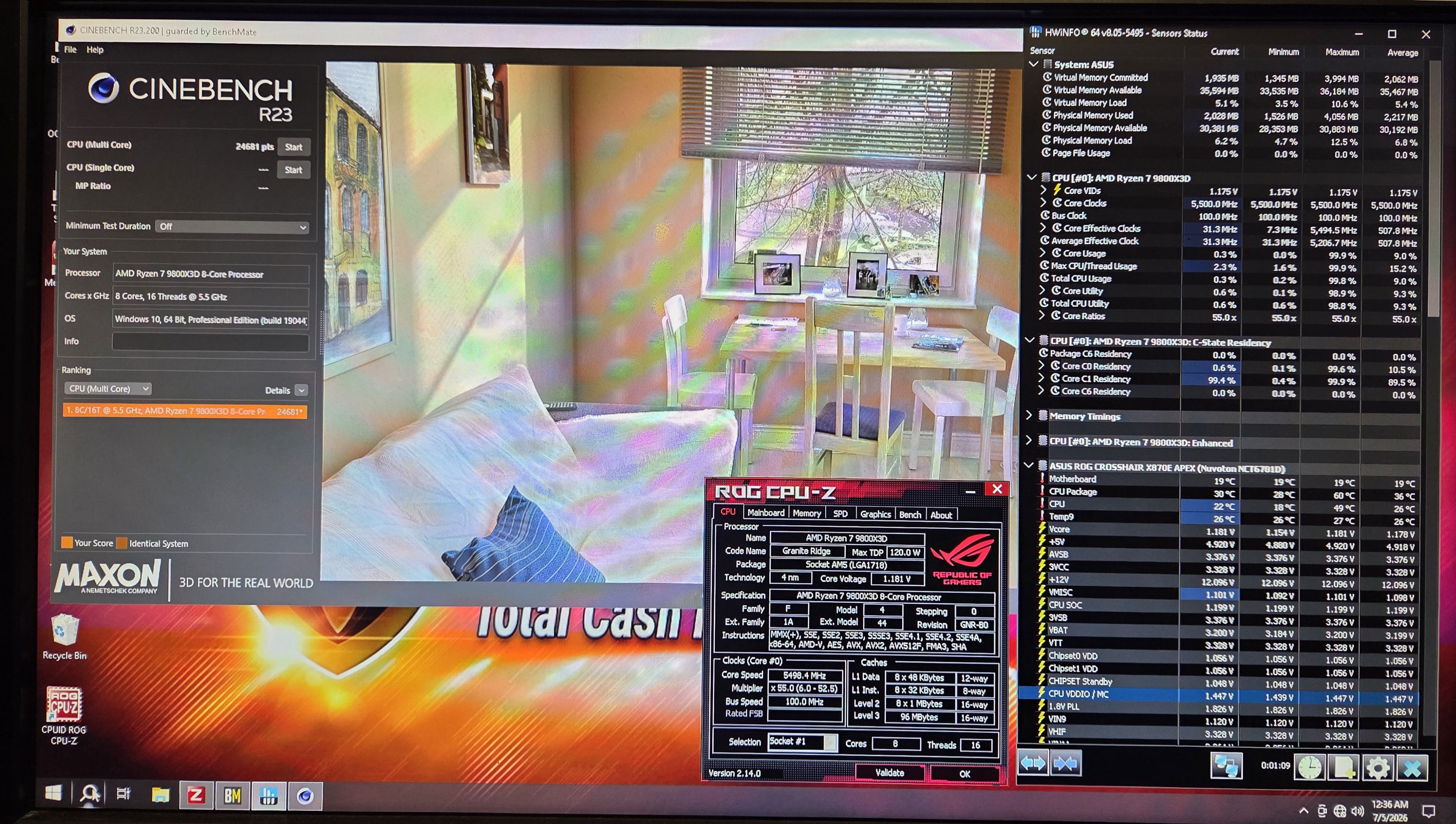

mein 9800x3d schafft nicht mal einen r23 run bei mehr als 5315mhz allcore static OC. Ist das einfach ein scheiss Sample dann oder kann ich das noch anhand von was anderem festmachen?
